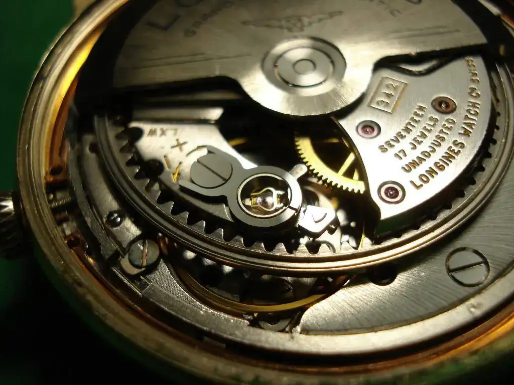

Como dice el título, siempre es un gustazo y un placer, adentrarse por los recovecos de una máquina Longines; las de cuando Longines era lo que fue...
Este lleva un 342, casi igual al 340 que ya trasteé en mis primeros "pinitos"; os lo pongo aquí:
https://relojes-especiales.com/thre...automático-o-la-historia-de-un-chasco.415614/ Este ya dejó de ser sonajero, ya tiene todas sus "pelotas" en su sitio....:D
Ranfft del 342:

Con este todo ha sido "despelusar" y cantar...:D :whist:::whist::

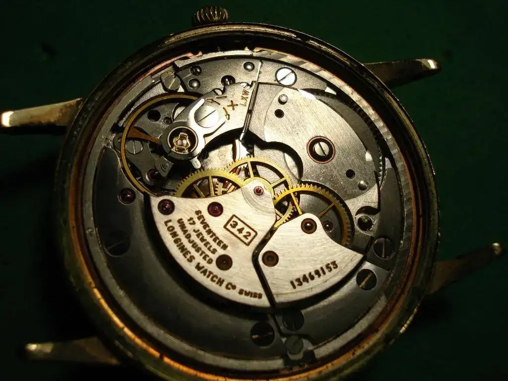

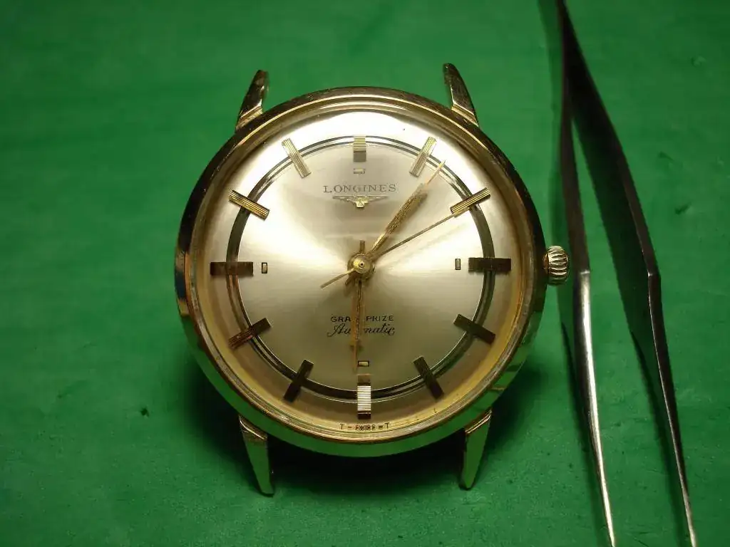

Llegó tal que así:

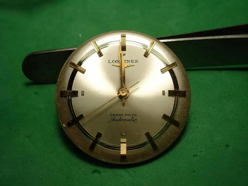

Bueno, con su caja y toas sus cositas... Pero lleno de pelusas, suciedad y más seco que una mojama revenía....:yuck::... Así el pobre, quería caminar pero no podía...

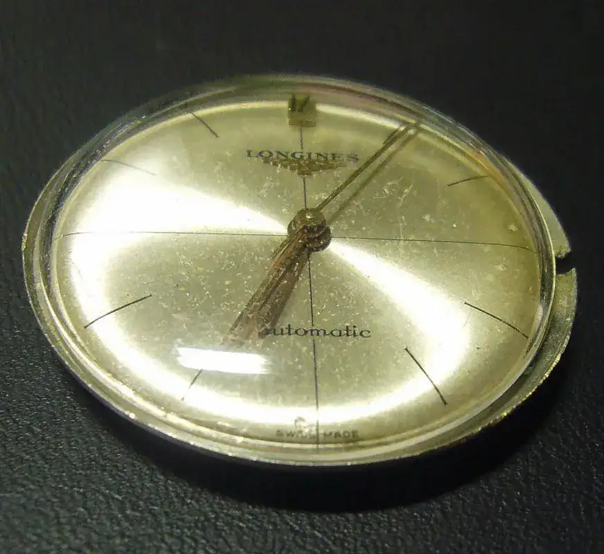

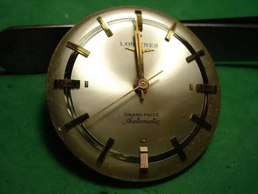

La esfera y el plexi también tenía restos de pegamento, que supongo sería por un mal cambio de plexi, porque por el estado impoluto de los tornillos se ve que nunca lo han desmontado. Sólo el tornillo del tiret está tocado....

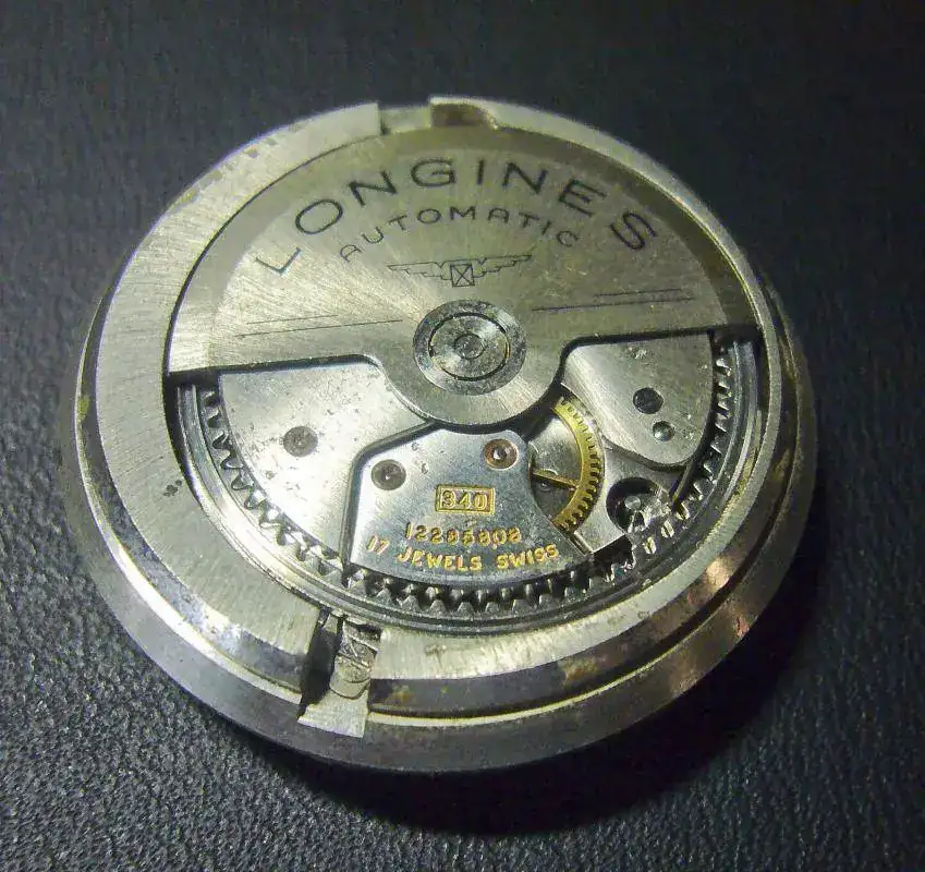

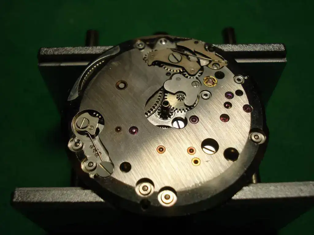

Ya sin el rotor dentado y excéntrico...

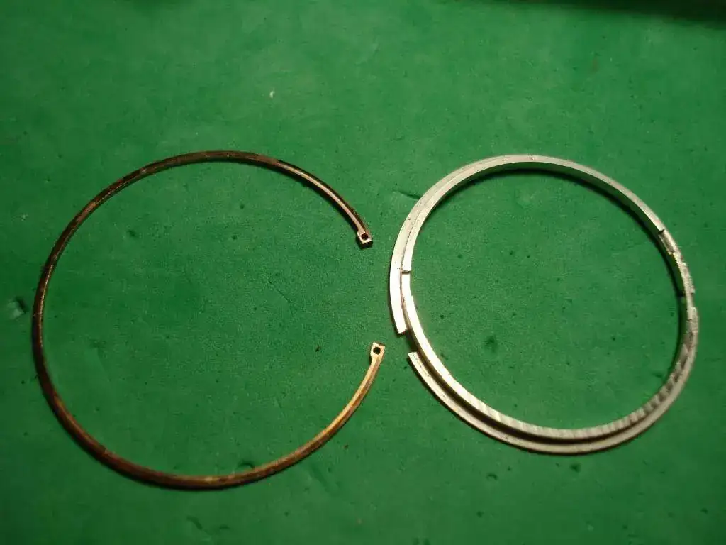

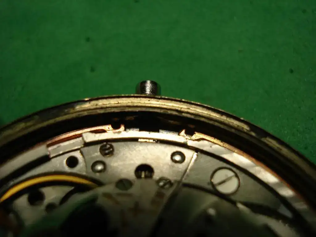

Aparte de llevar la bata con sus tornillos para sujetar la máquina, lleva ese aro cobrizo, en plan muelle, que ancla todo el conjunto a la caja.... Primera vez que veo algo así...:huh:
Aquí sólo le faltan la rueda de horas y su talco.

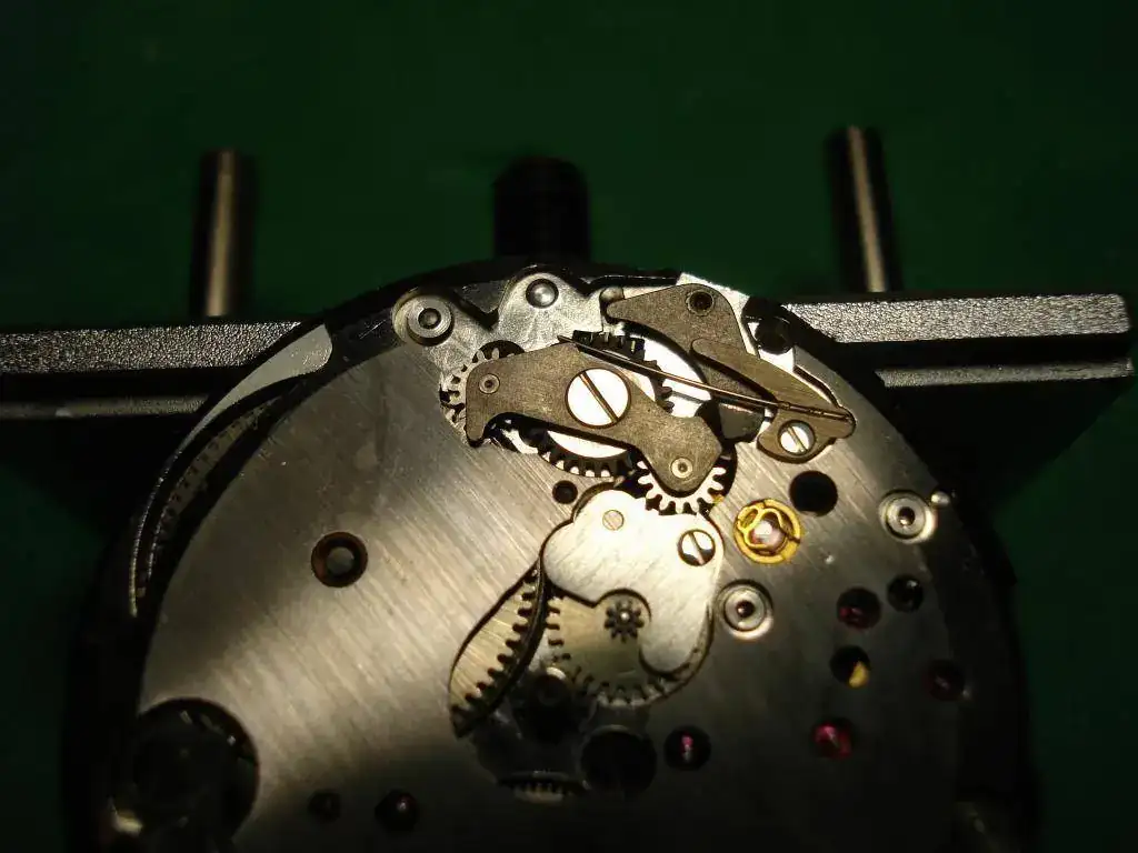

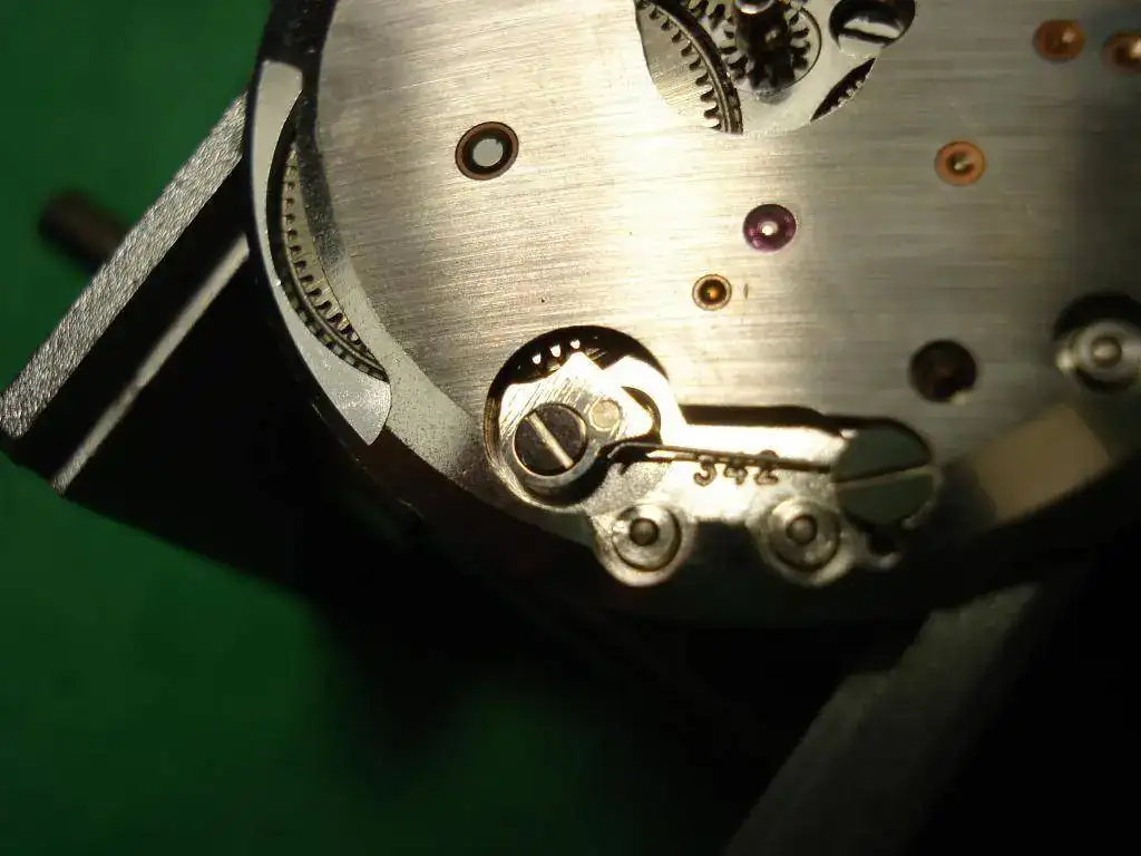

Palanca de corona tipo balancín, como dice Ranfft.
Peaso de trinquete....8o....
... Y peaso de "palo" que le pusieron....8o

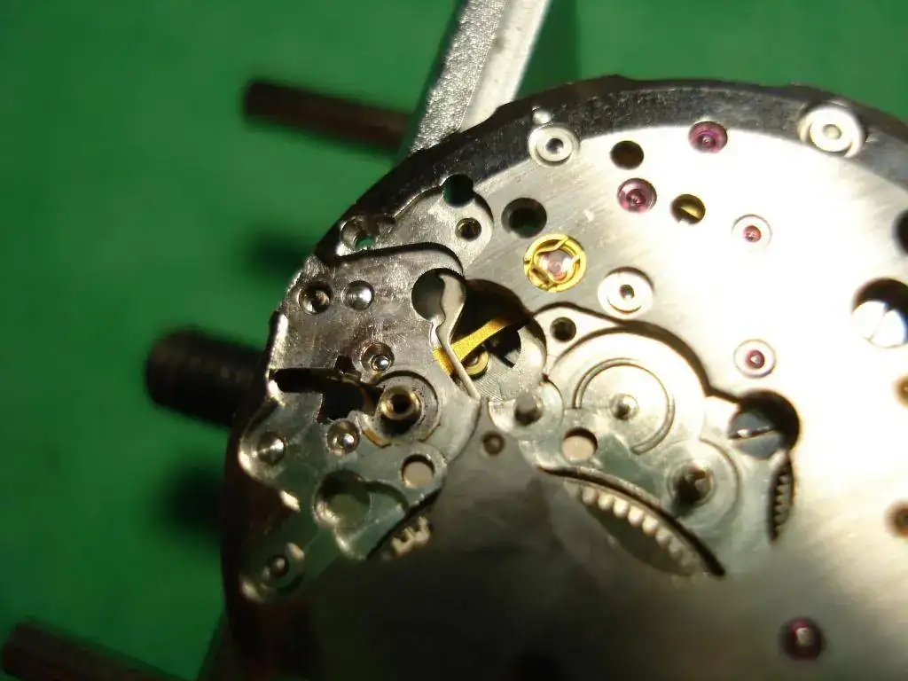

En esta se puede ver el muelle de tiret por encima o por debajo, según se mire, del volante( Lo dorado... )

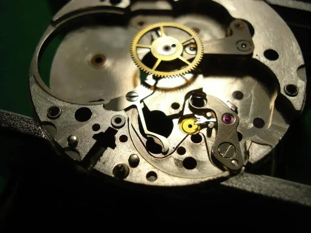

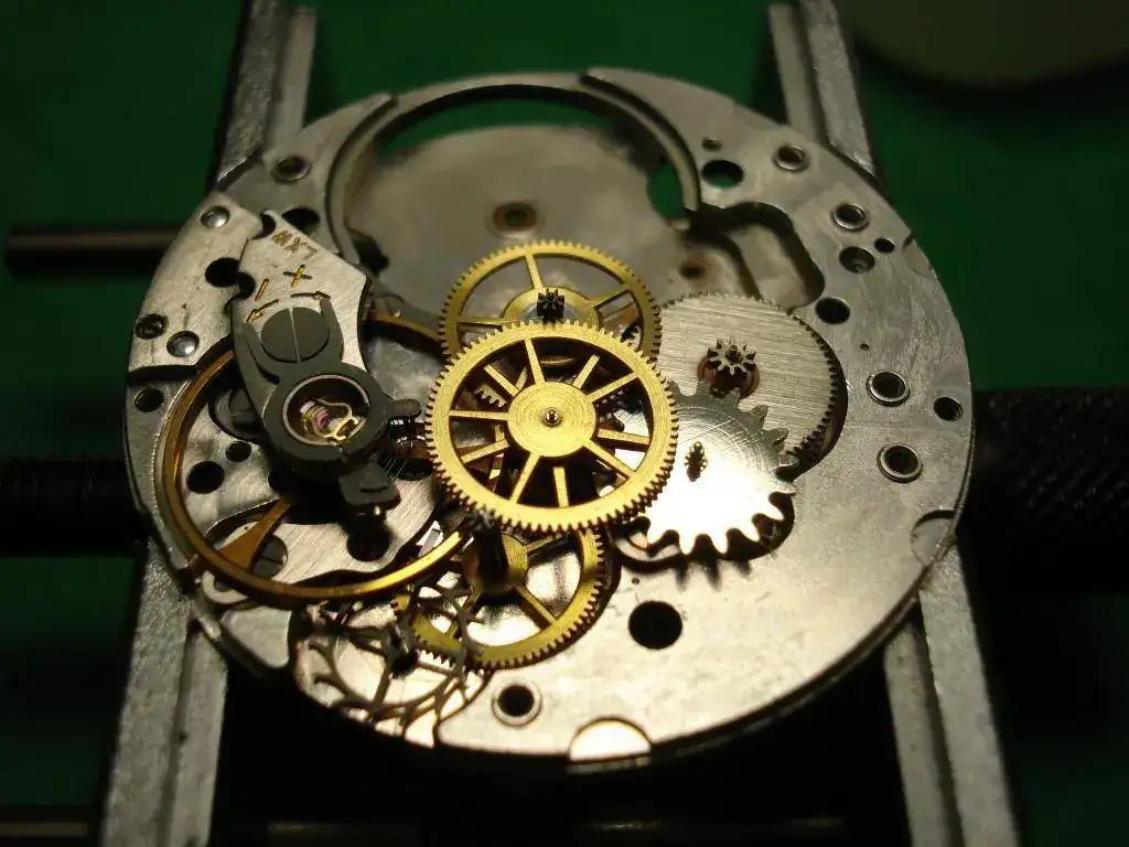

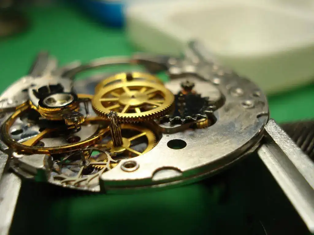

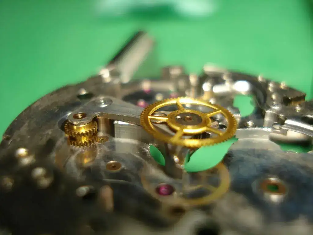

Por este lado; batiburrillo de ruedas de todo pelaje... 8o:umbrella:.... Y eso que ya he sacado algunas... Pero fue muy fácil recolocarlas con su puente....:yhoo::

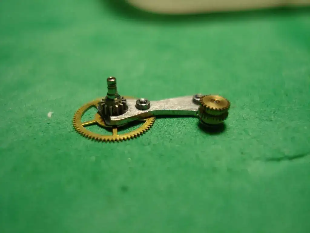

La estrellada es la que engrana con los dientes del rotor.
Detalle de ruedas dobles, por falta de ruedas que no quede....::bxd::

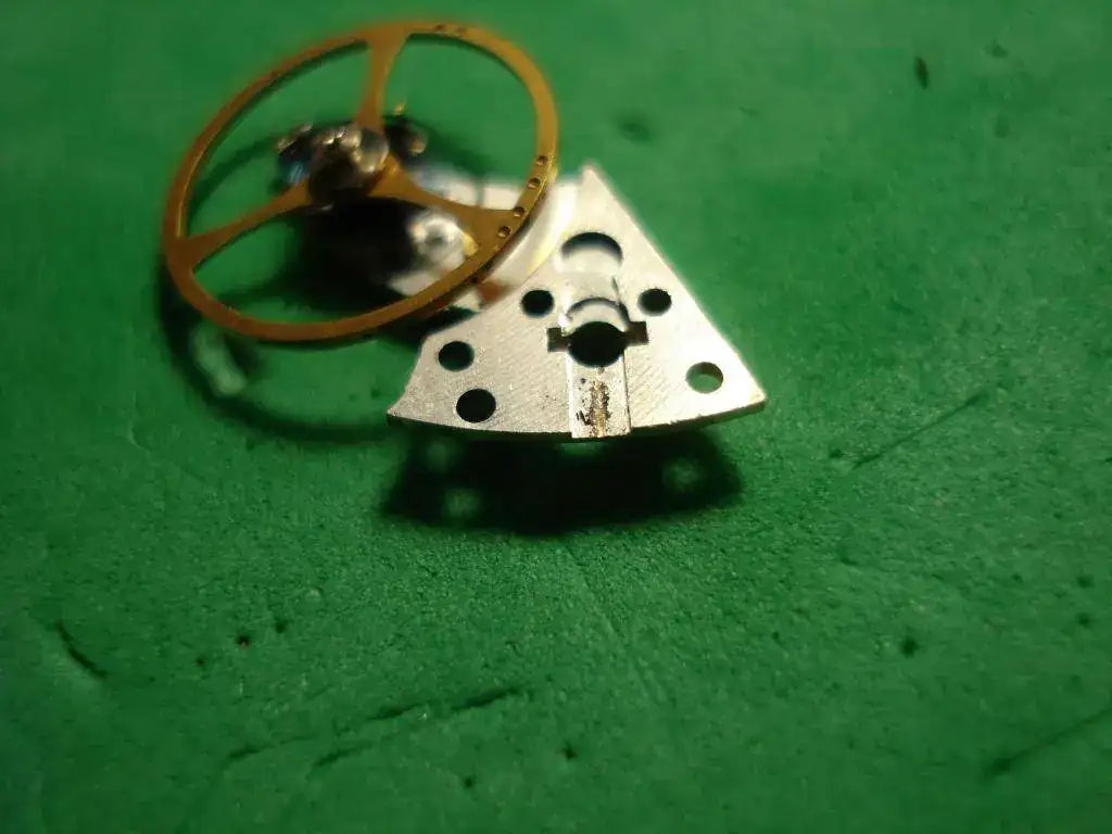

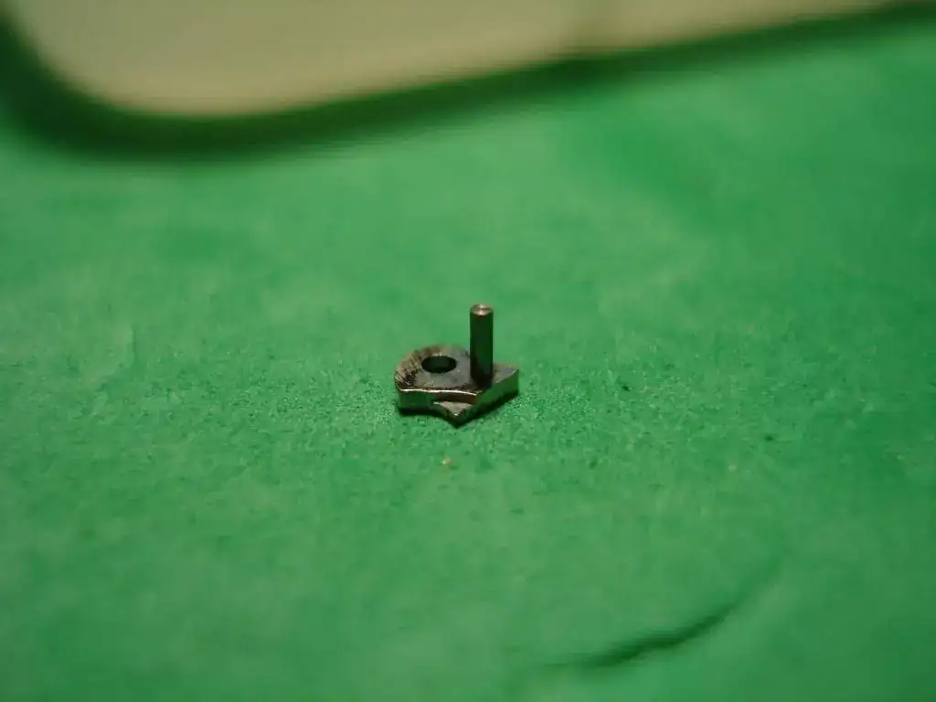

El rastro de la tija en el puente del volante..
Muelle del tiret frente al áncora...

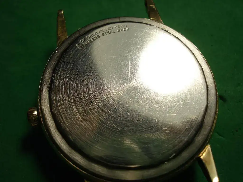

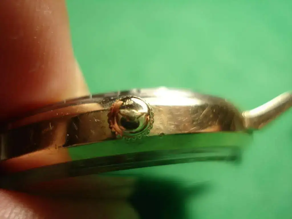

La puñetera tapa, que no os voy a contar lo que sudé para quitarla....:(:-((::bash:::yuck::

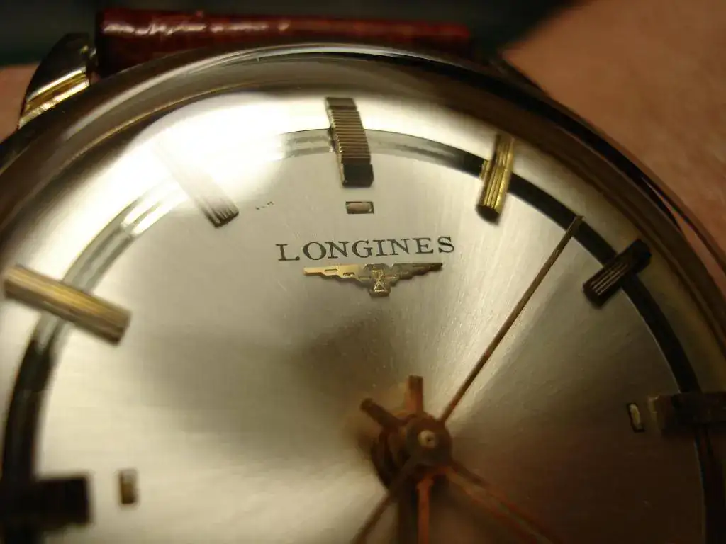

La marca en la corona, que más bien parece el murciélago de Bacardi( hummm, qué rico...) O la cabeza del maestro Joda....8o:D:-P

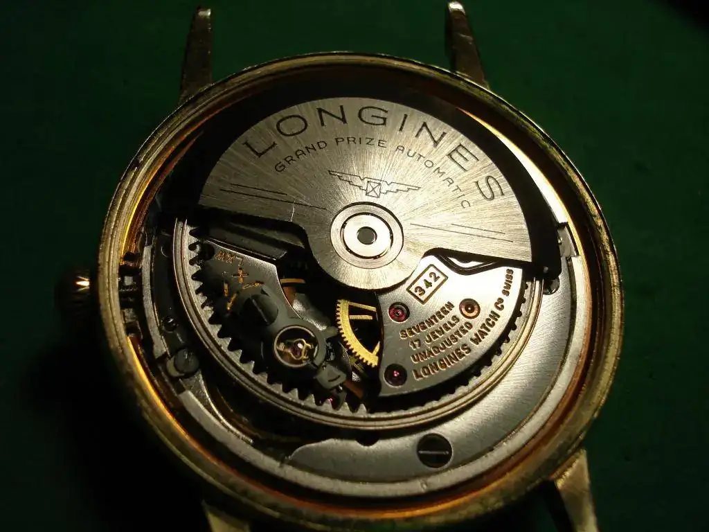

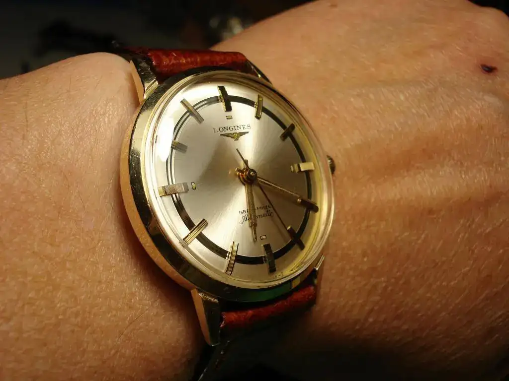

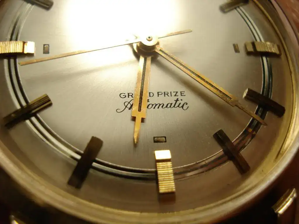

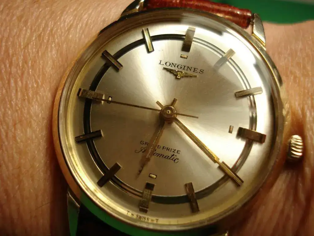

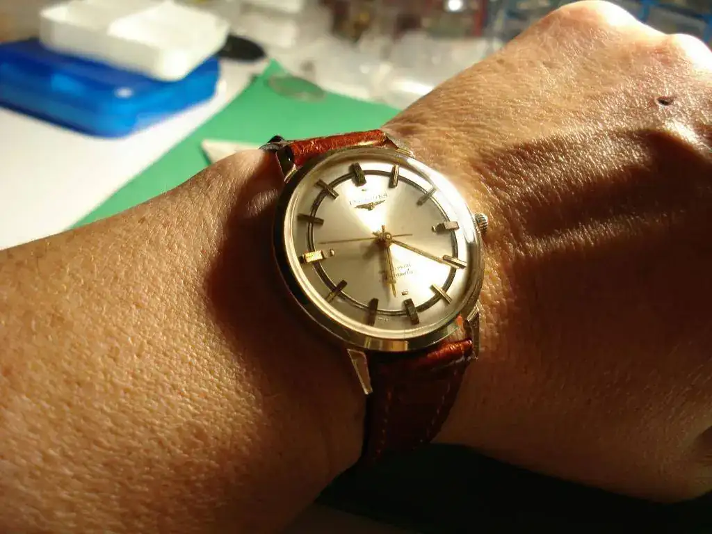

Y lo mejor de todo: marchando como todo un Longines.....:flirt:

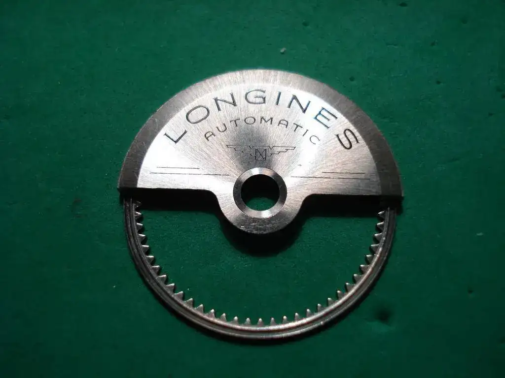

Antares... Hola....
Disculpa mi ignorancia... ¿Qué función cumple esta morrocotuda rueda dentada en su parte interna?
Como es excéntrica supongo que tiene que ver con el automático... pero no alcanzo a entenderla...
Gracias por el despiece y por la calidad de las fotos.
Jordi Aldao
Antares... Hola....
Jordi Aldao
Hola Jordi;
Este:
Es la masa oscilante, que con sus dientes engranan con esta rueda estrellada, y ésta con el engranaje del automático que la acompaña:

Hola Jordi;
Este:
