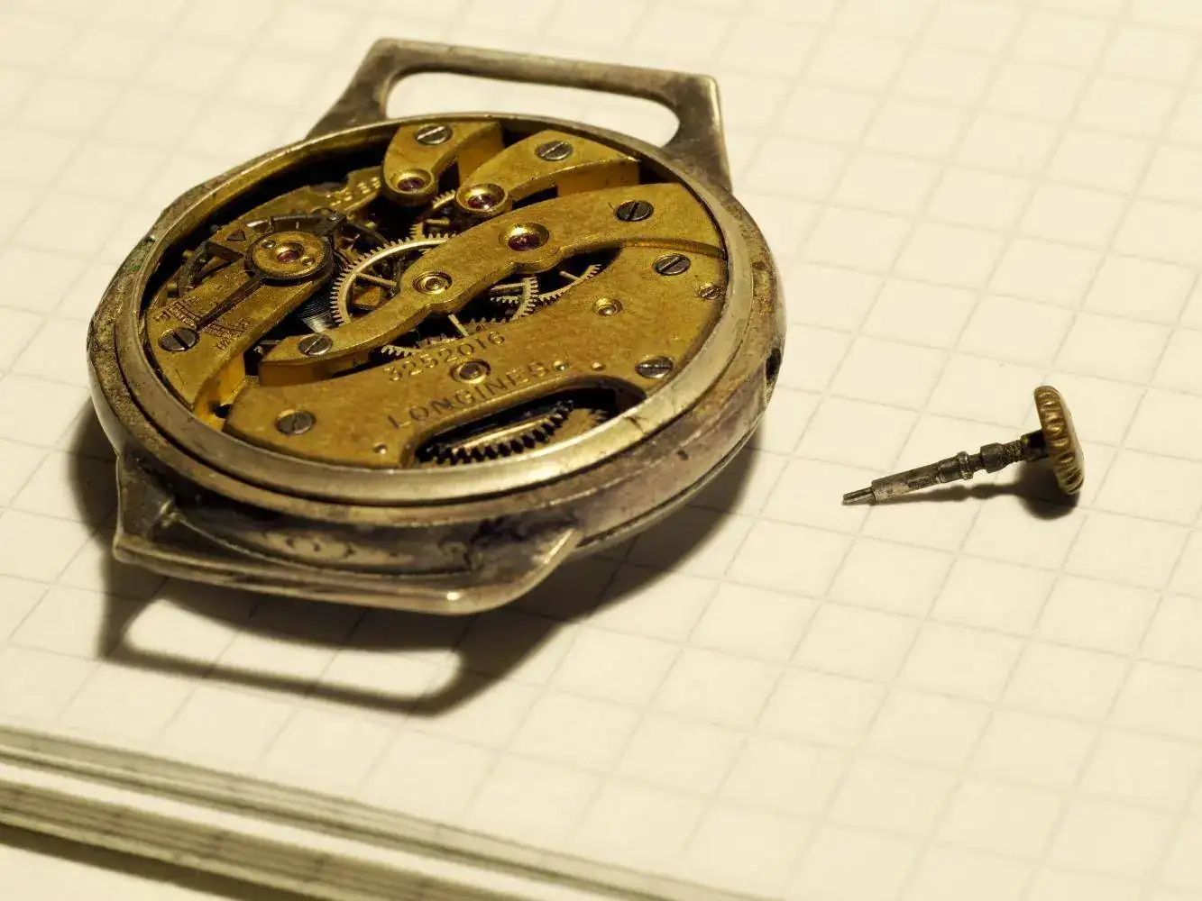

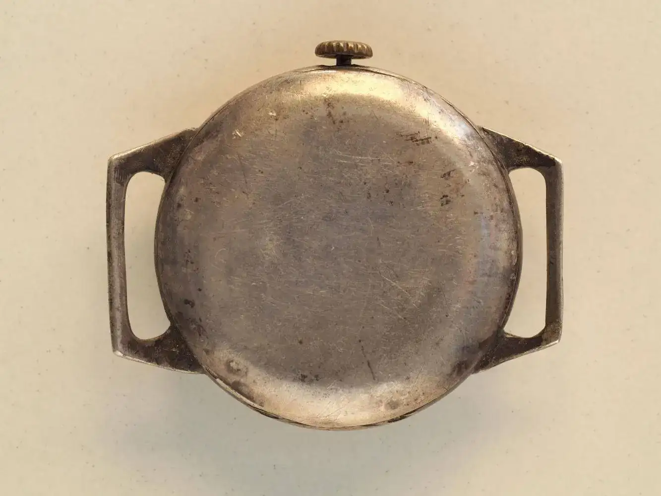

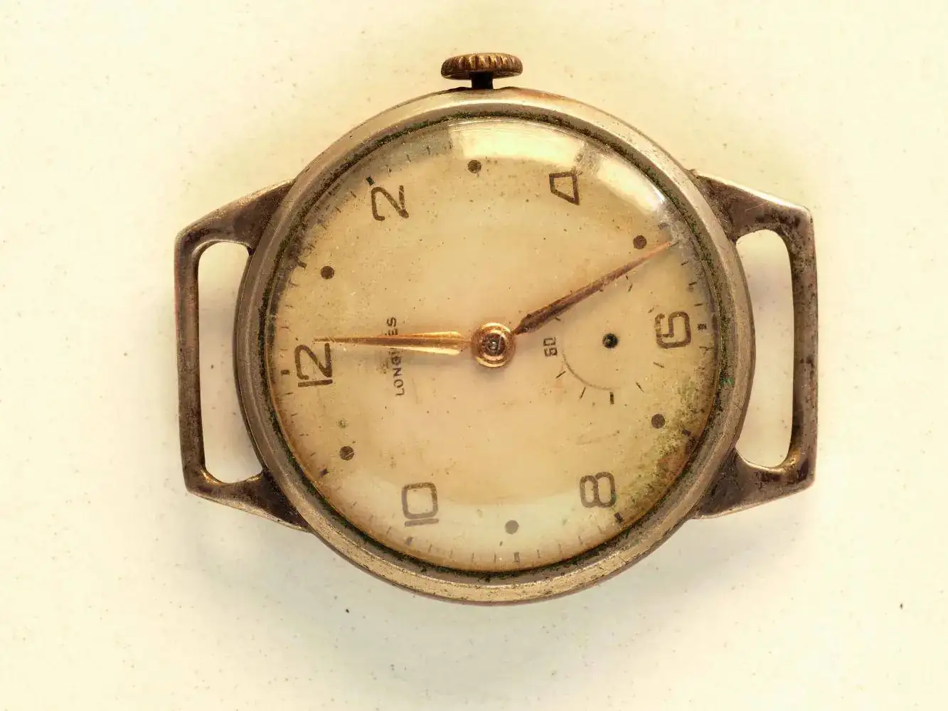

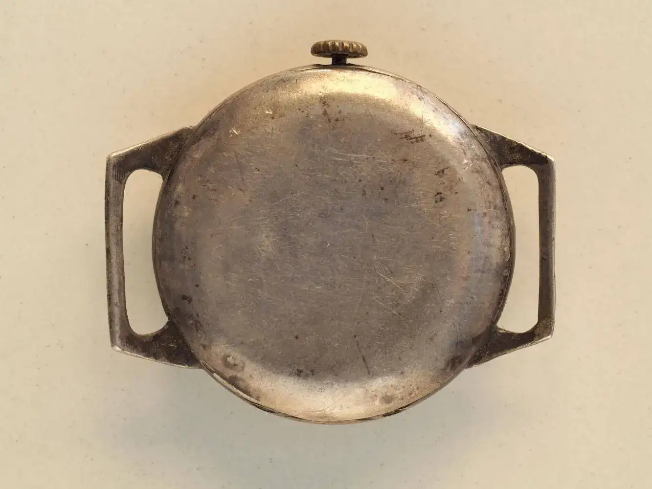

hola a todos
pongo unas fotos de un viejo longines.
la tija está suelta y me gustaría ponerla para ver si se le puede dar cuerda y mover las agujas. ¿es posible que funcione?.
¿veis la tija en buen estado? ¿sabeis como se puede poner?. he hecho varios intentos sin éxito.
saludos

Tienes que aflojar el tornillo pequeño y colocar la tige y luego volver a ajustar,sino va puede ser que no sea de ese calibre o que este roto u oxidado, de todas maneras es mejor desarmar antes de intentar colocarla

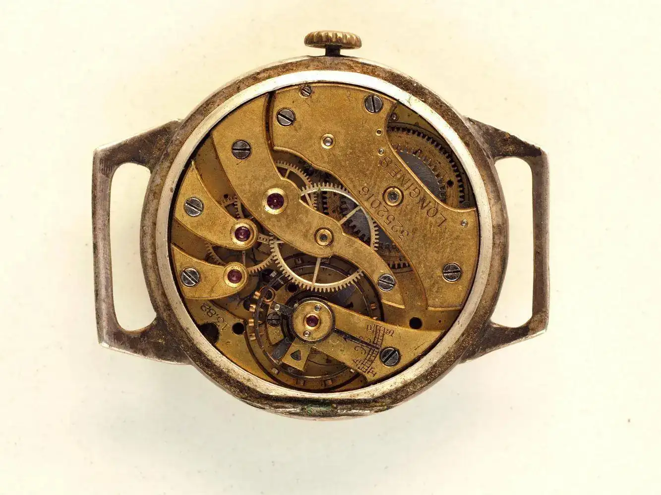

Tomas1, este Longines que entiendo es un calibre 13.82 con caja de plata de 0'900 se merece un buen servicio. En tu comunidad o en otra, hay foreros que lo pueden hacer.
PD, no descartemos que en su inicio fuera un reloj de bolsillo.

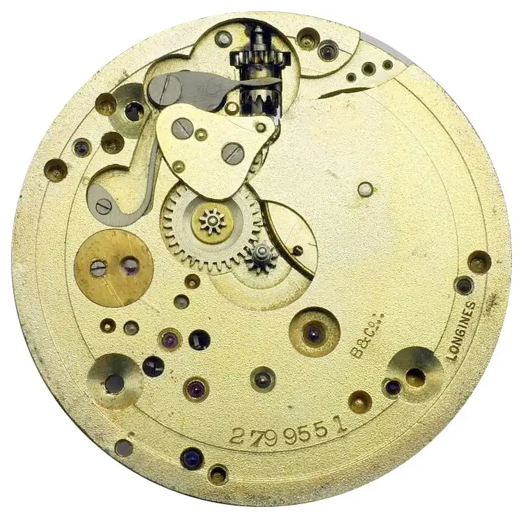

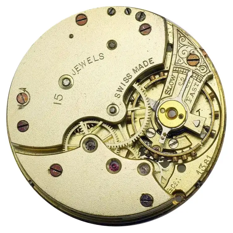

[h=3]Calibre Longines 13.81[/h]
Placa inferior de movimiento Longines 13.81 ZZ: Haga clic para ampliar
Placa superior de movimiento Longines 13.81 ZZ: Haga clic para ampliar
Este es un movimiento Longines calibre 13,81 de un reloj de pulsera. El número de serie 2.799.551 sugiere una fecha de producción en 1912. La caja es de níquel, por lo que no tiene el sello de contraste, pero la esfera tiene una aguja esquelética y números para pintura luminosa, por lo que es muy probable que sea de la época de la Gran Guerra.
El 13.81 es un calibre Lépine que se fabricó por primera vez en 1903. Debido a que es un movimiento Lépine, cuando se usa en un reloj de pulsera, el segundero pequeño estaría a las 9 en punto, por lo que en este reloj de pulsera se ha omitido el segundero pequeño. Un movimiento hermano del 13.81, el 13.82 tiene un diseño de savonnette que es más adecuado para su uso en relojes de pulsera.
El 13.81 se fabricó con al menos cuatro variaciones de la placa superior. La primera versión tenía un puente de barril que dejaba al descubierto parcialmente las ruedas de enrollamiento, un puente central largo y grifos para la cuarta y los pivotes de la rueda de escape. Poco después de la introducción del 13.81 se produjeron tres variaciones, F, ZZ y A. Se desconoce el significado de estas letras de designación y el propósito de las variaciones en la apariencia. No afectaron a ningún otro aspecto del calibre, es decir, todas las partes, excepto las placas superiores, permanecieron iguales y fueron intercambiables entre las diferentes versiones.
El 13.81 F tiene una placa que cubre completamente las ruedas de enrollamiento y tiene un cojinete para la rueda central. Tres pollas llevan los cojinetes de la tercera, cuarta y rueda de escape. El 13.81 A tiene una placa superior de tres cuartos que cubre completamente las ruedas de enrollamiento y tiene todos los cojinetes excepto el equilibrio. La variación que se muestra en las imágenes aquí es una 13.81 ZZ, que tiene una placa principal igual que la 13.81 F, pero los tres grifos separados para la tercera, cuarta y escape ruedas combinados en una sola placa.
Si este movimiento 13.81 se hizo en 1912 como sugiere el número de serie, entonces eso presenta un poco de rompecabezas. El calibre 13.34 se introdujo en 1910 y se convirtió en uno de los movimientos más exitosos producidos por Longines. Ambos calibres son de 13 líneas, indicados por los dos primeros dígitos de su referencia de calibre. Es difícil entender por qué el 13.81 todavía se estaba haciendo en los años posteriores a la introducción del 13.34. Y también la lógica detrás de la elección de los números de sufijo designatorios, con 34 después de 81, es un misterio.

Es muy posible que se haya movido la bascula y habria que desmontar.
Es muy posible que la bascula haya saltado por encima del piñón corredizo. Si es así no es un gran problema: hay que sacar la esfera y aflojando un poquito el tornillo de la bascula podras ponerla en la ranura del piñón . Ponle la tija, mira que no te salte y creo que el problema ( solucionado ).
Cram.-
he probado el consejo de carlosluis y he conseguido poner la tija. con mucho cuidado he intentado darle cuerda o mover las agujas pero no he podido, solo he conseguido que la tija saliese otra vez. por ahora abandono, no quiero forzarlo. mas adelante tal vez me atreva con los consejos de ismabel/as1130.

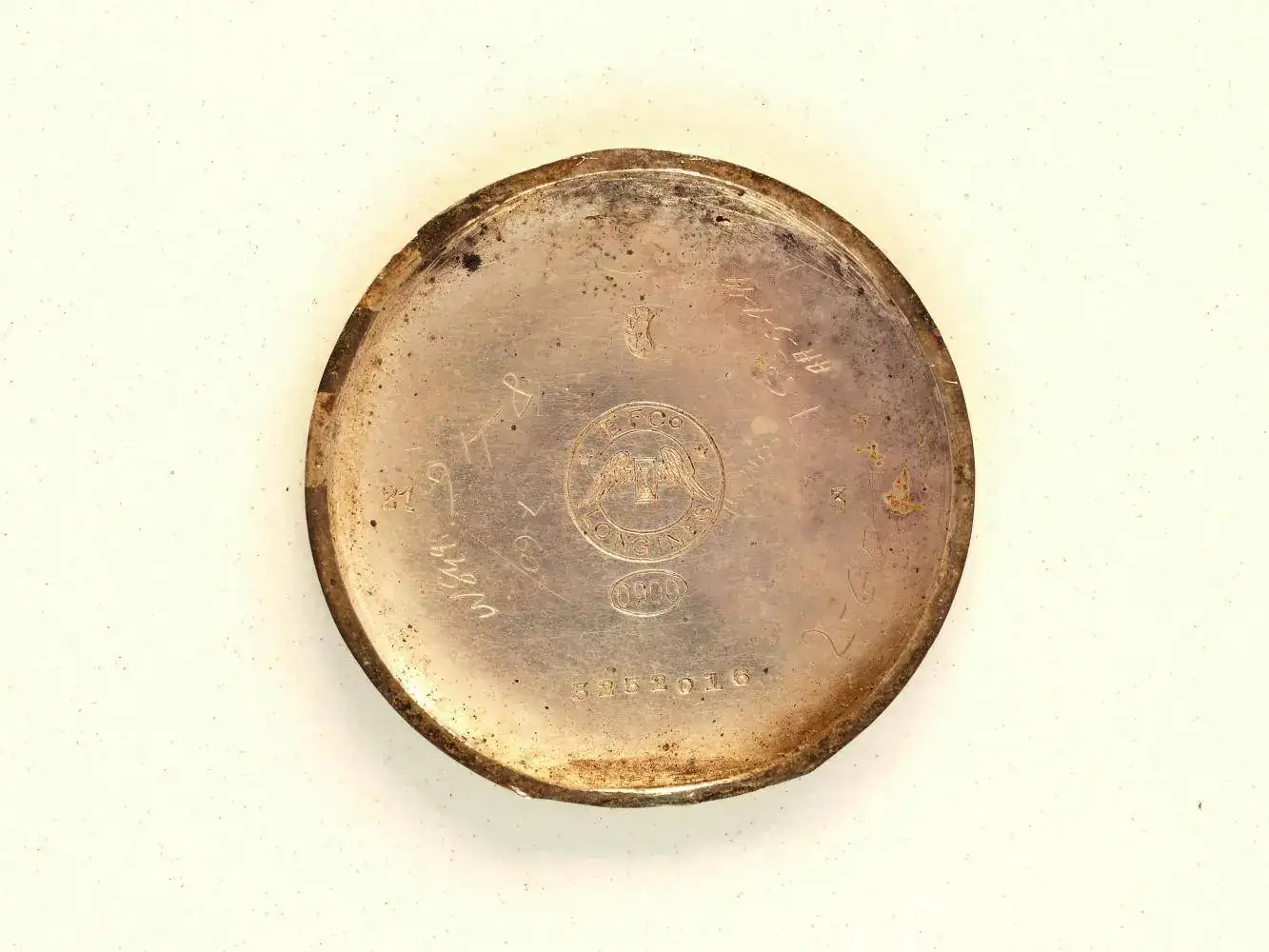

para cesccat pongo la informacón que recibí de longines, que confirma sus datos :
"En respuesta a su solicitud, nos complace proporcionar la información contenida en los registros manuscritos de Longines.
El número de serie original 3'252'016 identifica un reloj de pulsera en plata 0.900. Está equipado con un movimiento mecánico Longines de cuerda manual, calibre 13,82. Fue facturado el 15 de abril de 1916 a la empresa Girod, que en ese momento era nuestra agente para España."
cesc, ¿crees que se puede arreglar?, ¿me puedes recomendar a alguien?.
