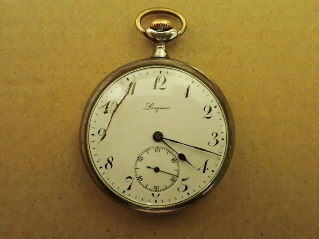

Tengo un reloj antigüo, un Longines de plata, no sé si tiene mucho valor, pero para mi tiene gran valor sentimental, lo heredé de mi abuelo, que a su vez lo heredó (no estoy seguro si de su padre o abuelo). En el interior se puede ver una cifra "1879" , ignoró si será la fecha de fabricación. En la foto parece un poco "roñoso", pero dejando de lado el arreglo que tiene la esfera y el cristal roto, el reloj está en buen estado.
Hace años lo llevé a un relojero, lo que hizo fue reparar la cuerda (estaba rota la "espiral" o como se llame) y creo que una revisión general. Me propuso sustituir el cristal, que se ve roto y restaurar la esfera, pero le dije que no, no es un reloj para usar, y, no sé, en aquél momento preferí que conservase su aspecto de "viejo", tal vez esté equivocado. La verdad es que después de pasar por sus manos, el reloj funcionaba muy bien, tenía una precisión que me sorprendió.
Simplemente quería compartirlo con vosotros, y si me comentáis cualquier dato técnico sobre el reloj, pues fenomenal, porque como véis soy novato en este tema. Y de paso hacer una consulta:
Después de una larga temporada, le he vuelto a dar cuerda y funciona, pero veo que adelanta una barbaridad, lo he tenido funcionando un día y adelantó veinte minutos. Intenté ajustarlo mediante la palanquita que tiene en su interior, que pone "avance-retard", pero tanto si lo pongo al máximo como al mínimo, el adelanto sigue siendo una burrada.
Me gustaría que me recomendáseis algún relojero de confianza en Asturias al que le pueda llevar el reloj para ajustarlo, me gustaría que funcionase bien, como antes.

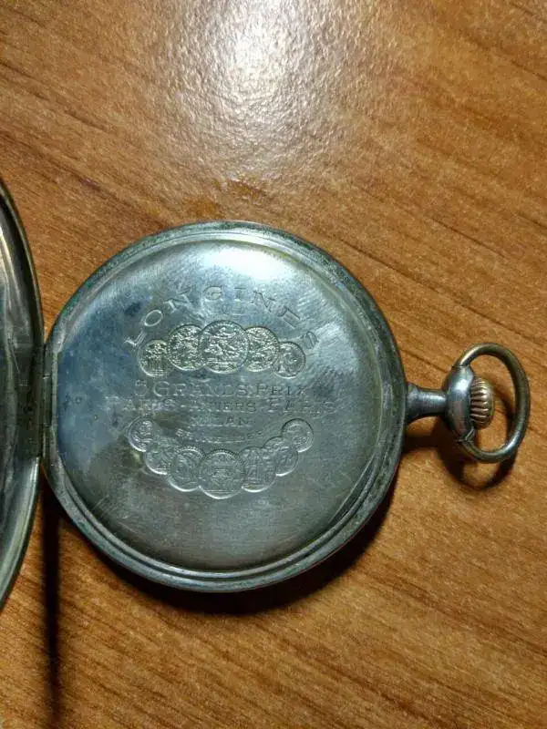

Te comento: tiene dos tapas, si abres la primera, aparece la segunda tapa que es así:

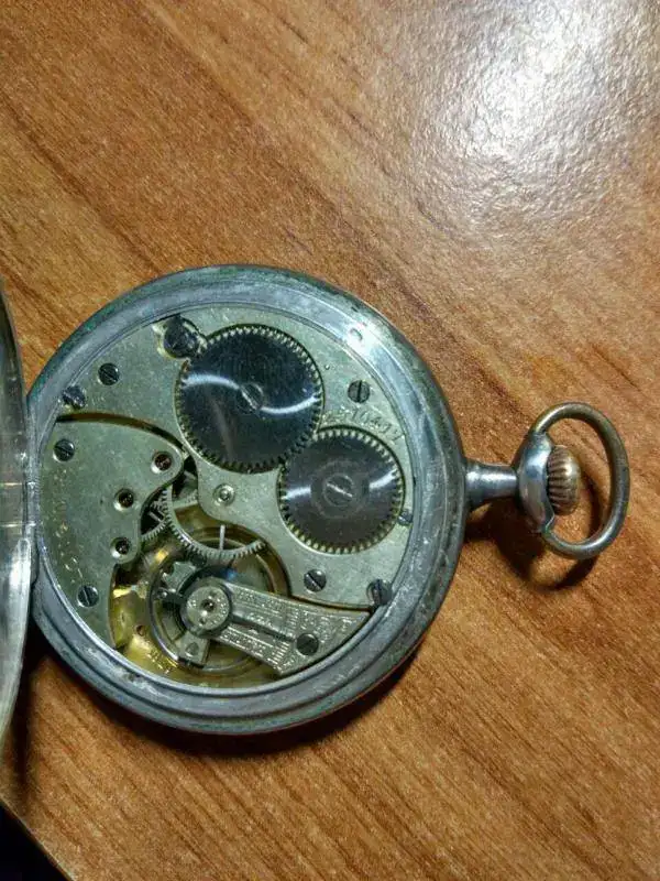

Y si levanto la segunda tapa, aparece la maquinaria:
El número al que te refieres supongo que será el 2570417 , ese número aparece tanto en la maquinaria, como en la cara interior de la segunda tapa. En el interior de la segunda tapa también aparecen las marcas de los relojeros que tocaron el reloj a lo largo de la historia.

Sí, ese es el nÚmero. El reloj se fabricó aproximadamente en 1911. Si quieres tener la fecha exacta y a qué distribuidor se vendió, Longines facilita esa información desde su página.
