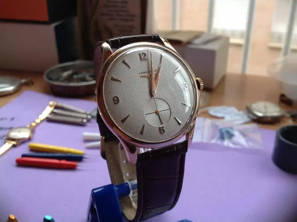

Saludos amigos, hace ya casi un año que rescaté del olvido en el cajón de un compro oro una preciosa máquina Longines, junto a su esfera y agujas, a la que le habían fundido la caja, ¿para que? ¿Para hacer unos pendientes? ( malditos.....:-(()

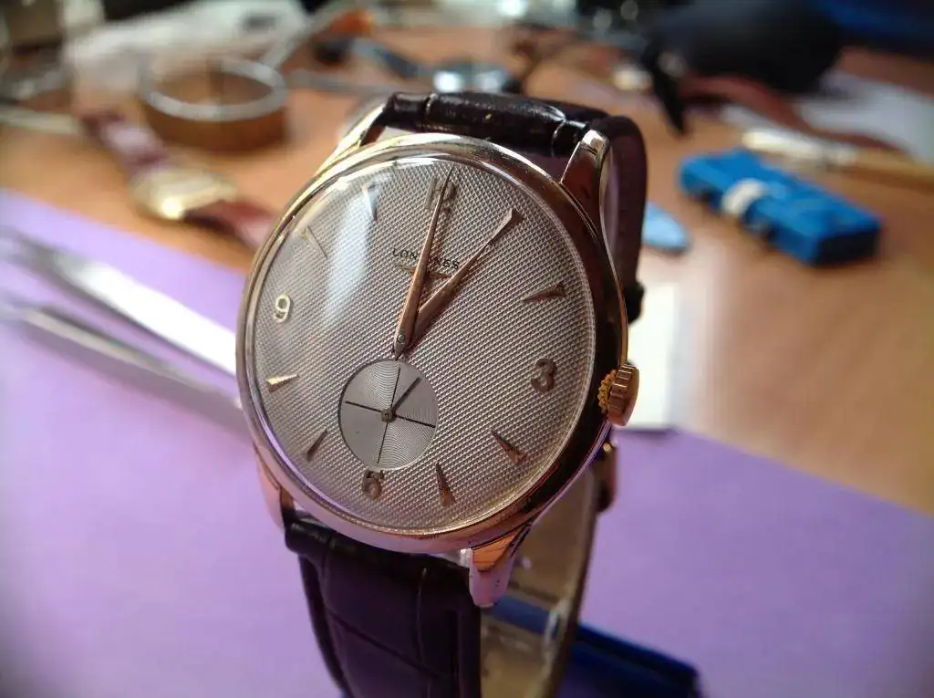

El caso es que me ha costado encontrar una caja para el por su tamaño, 39mm, encontrarla Longines creo que será tarea imposible, el tiempo lo dirá. El caso es que esta genérica no le sienta nada mal, si no lo digo da el pego...:D.

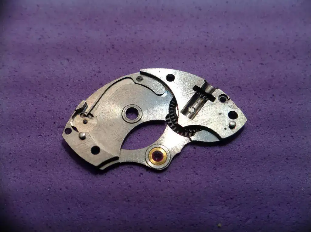

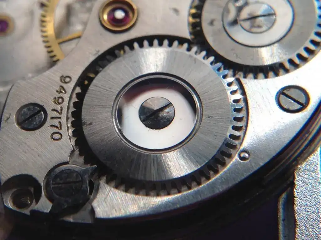

Me ha gustado la disposición del resorte del trinquete por debajo de su puente.

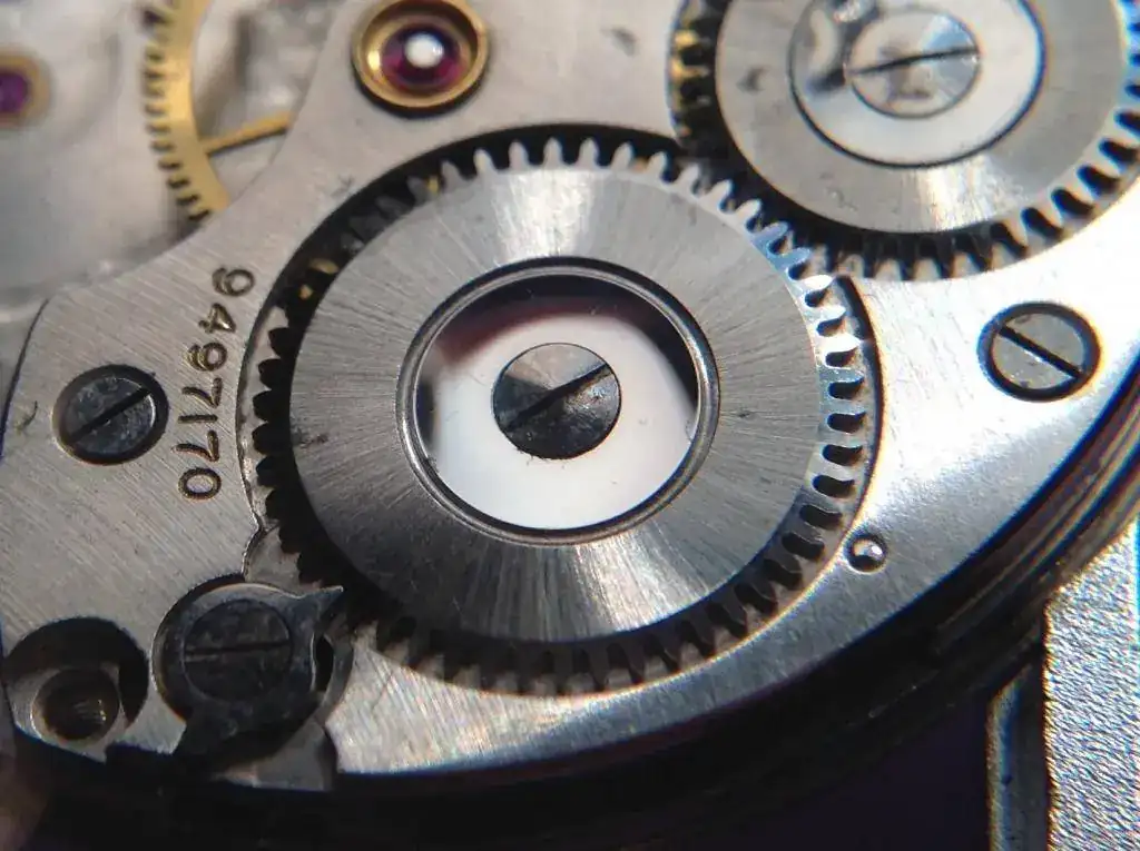

Un calibre que rezuma calidad y detalles, por ejemplo, pudiendo hacer un rochete sin más, pues no :pardon:, lo hacemos con pulido espejo y acabado soleil.

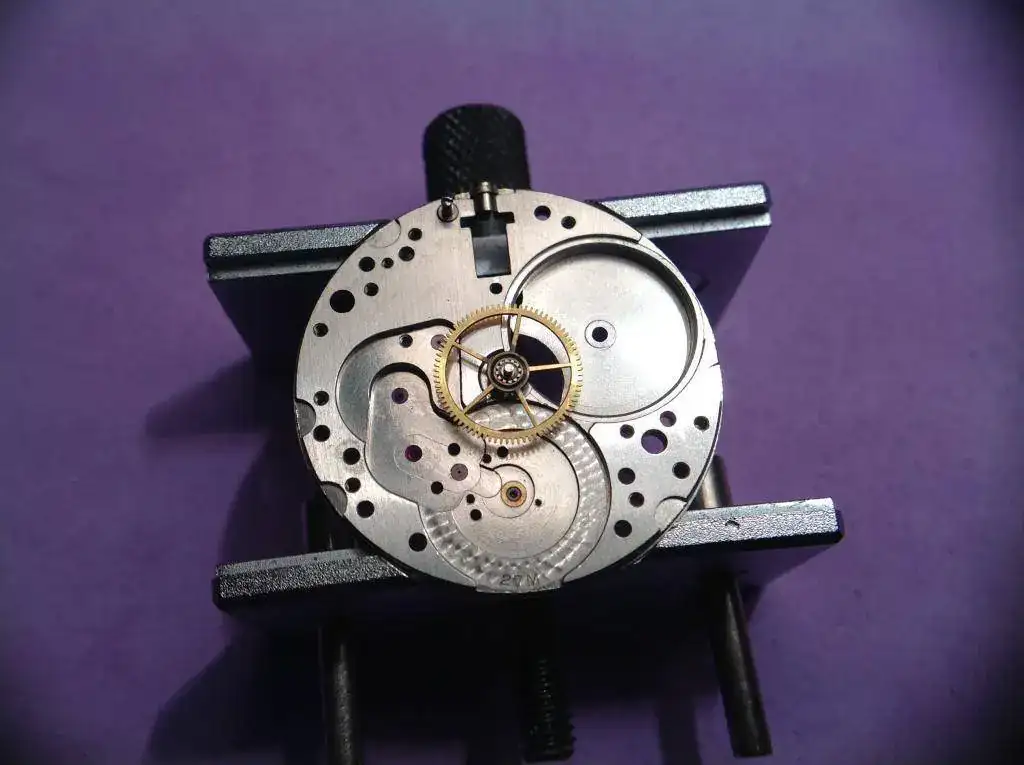

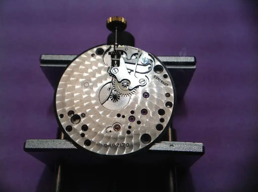

Me di cuenta tarde, que podía haber continuado el juego de los parecidos razonables de las fornituras,la báscula es un ratón total....

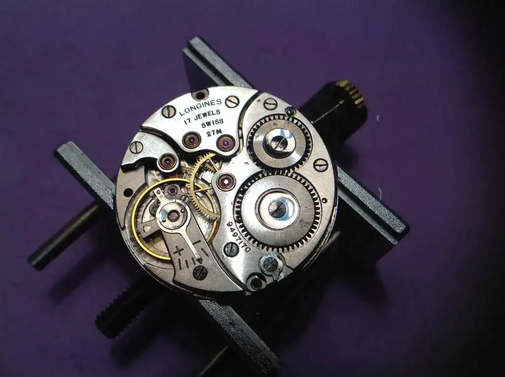

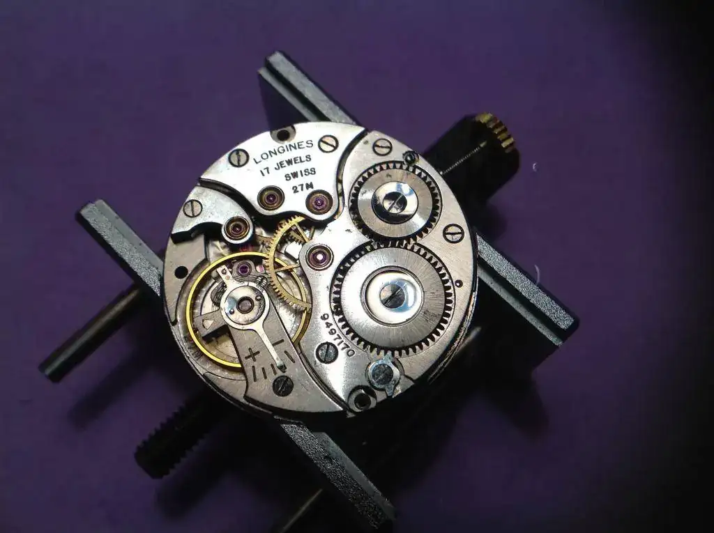

El calibre montado con sus bonitos puentes , chatones y su volante latiendo.....

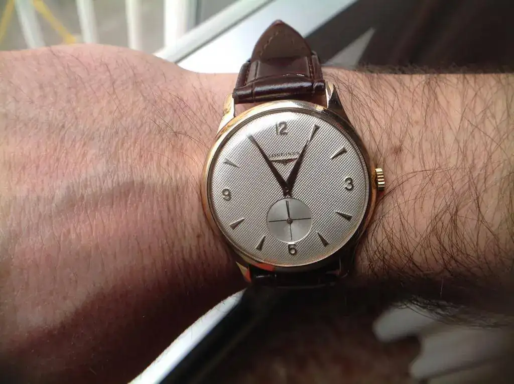

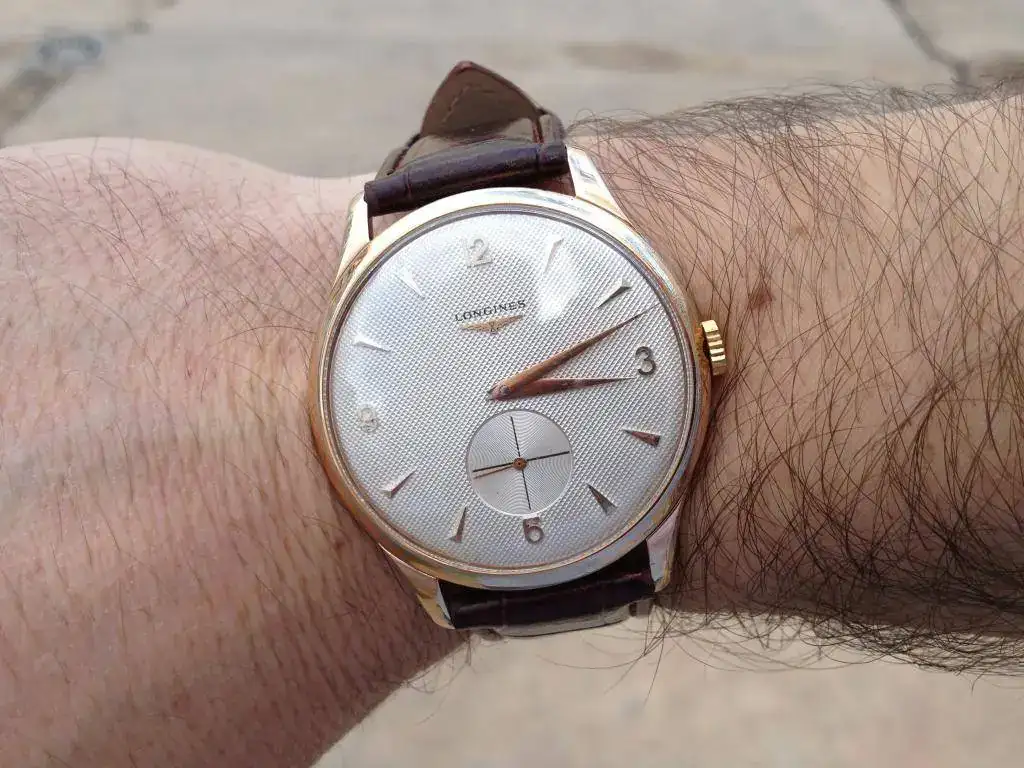

Finalmente montado en su caja y luciéndolo.....
El tener una mini muñeca ayuda a que encajen bien relojes entre 30-40mm, ósea que toca mantener la línea :popcorn:.
Deciros que el resultado final me gusta, esta de más, subsegundero, texturizado, índices, claridad...me n'amorao .
P.D. Como curiosidad decir que es bastante sonoro, y esa cadencia lenta a 18000 a/h consideró que es lo suyo, no encajo un reloj de esta estética a ritmo acelerado. Espero que os guste.......:ok::
Felicidades Zarsan; es un gran calibre de una gran marca.
Si no llegas a decir lo de la caja yo hubiera apostado que era la suya; ésta le queda como un guante.

Buen día Zarsan; es un calibre que siempre me gustó y lo recuerdo permanentemente. La curiosidad de tener un tiret compuesto y que cumple 2 funciones - yá que la báscula con esa cola de ratón que suplanta al hilo de acero que empuja la báscula y que a usted también le pareció una curiosidad - le comento - que este sistema no dió buen resultado y como ej. sirve para demostrar su debilidad de esta sistema y que lo mismo ocurre en distintos calibres que llevan las exquisitas máquinas del Jaeger LeCoultre y que tienen poca vida. Este sistema lo utilizaron también varios cal. y en todos ocurrió lo mismo.

La verdad es que con una caja genérica es más suerte que otra cosa, yo partía de un calibre de 12 lineas y una esfera de 36mm, ósea que la caja tenía que irse a los 38 y pico mínimo, pero decir que ha sido al tercer intento. Un detalle también que me pasó, fue que conseguí una caja de 38mm, pero el bisel, que normalmente entalla en la caja con un rebaje, en ese caso era la caja la que tenía el alojamiento, y el bisel la pestaña, lo cual dejaba menos espacio para la esfera...:.:...(.me temo que es más un trabalenguas que una explicación ::blush::)

Muchas gracias Don Luis por el aporte, la verdad es que no he visto muchos así, pero claro, me queda tanto por ver.....
