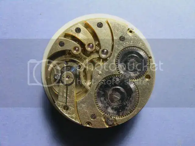

El movimiento

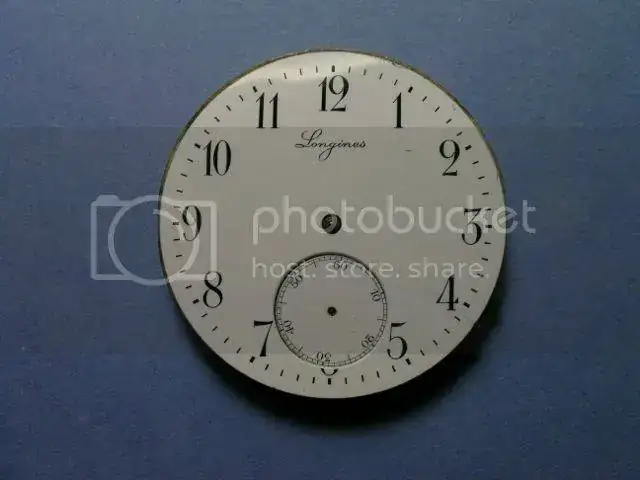

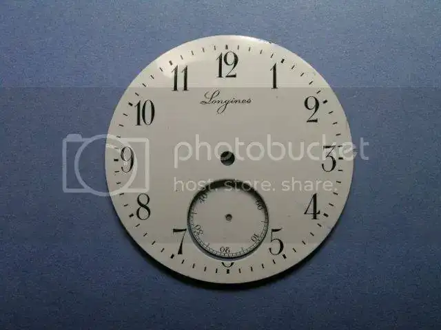

La esfera con su subesfera de segundos.

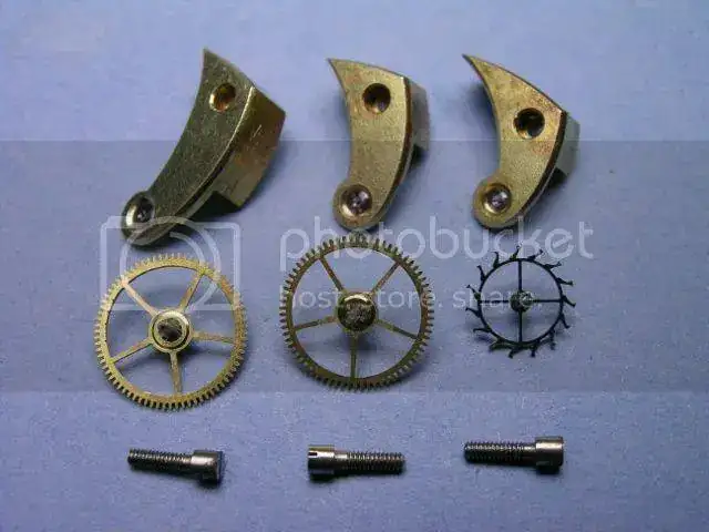

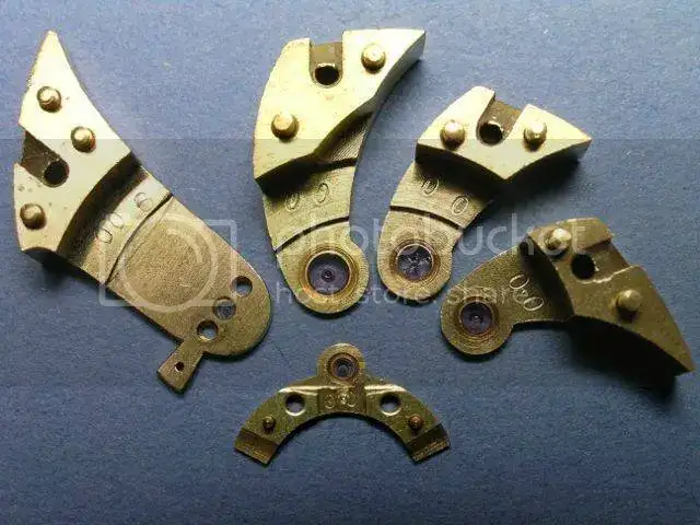

Conjunto de puentes en los que se puede observar que al menos dos rubíes son necesarios cambiarlos. Tiene dos más rajados pero por ahora los dejaré así.

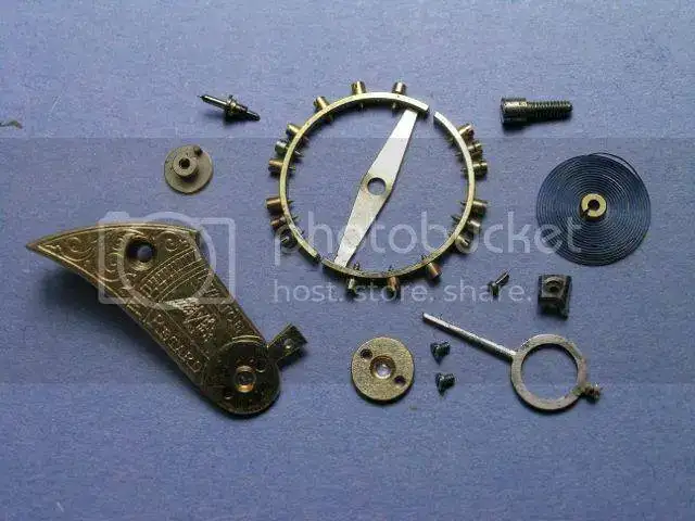

Despiece del volante con su puente. Como se puede observar el eje tiene un pivote roto.

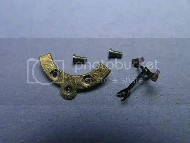

Áncora con su puente.
Tren de rodaje + rueda de escape.
Platina con su puente, y rueda centro.

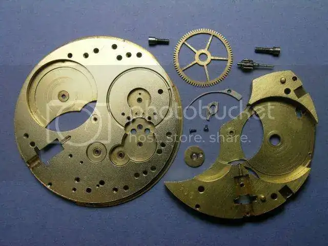

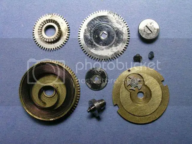

Cubo, en el que se puede observar la rueda maltesa en su tapa junto a la rueda de corona y rochete.

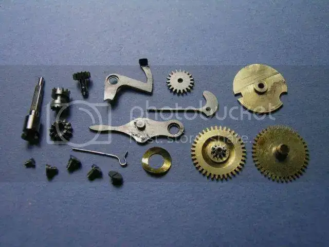

Remontuar + cambio de hora.

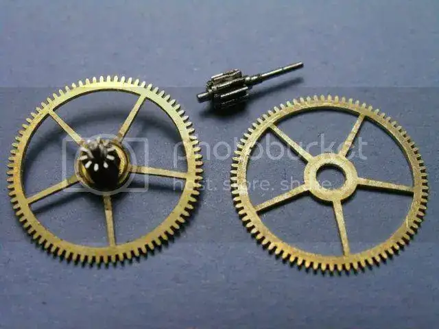

La rueda centro tiene el eje roto además de que está deformada y uno de los dientes está doblado, así que usaré la del 19.75.

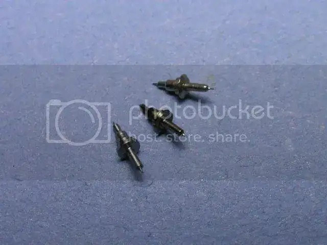

Finalmente el reloj está en funcionamiento aunque con más problemas de los previstos. El viernes pasado recibí el eje de volante pero, o yo me equivoqué, o no es el correcto ya que era aproximadamente 0.4mm más corto de lo necesario. El caso es que el fin de semana me decidí a tornear uno nuevo que es el que ahora lleva el reloj. Por otro lado, al cambiar el rubí del puente del volante me cargué los labios que sujetan al mismo por lo que he tenido que hacer un apaño ajustando y soldando un aro de cobre. Aunque el resultado es bastante bueno creo que no es lo más correcto. ¿Como se repara el alojamiento de un rubí cuando se rompen los labios (no se como se llaman) que lo sujetan y no hay posibilidad de sujetarlo?
Los tres ejes de volante. Al fondo el que compré.

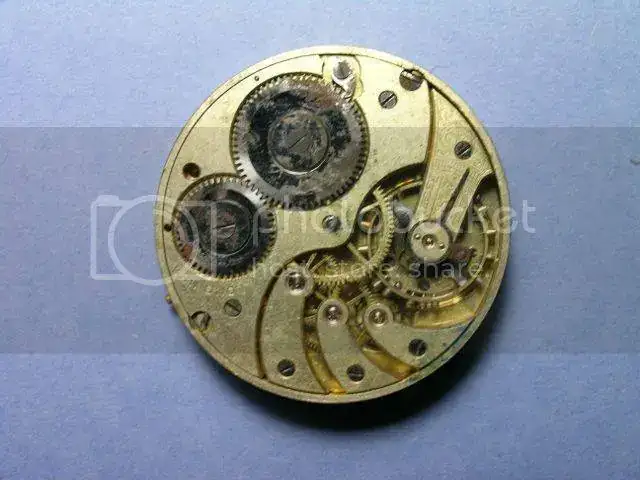

El movimiento en funcionamiento.
