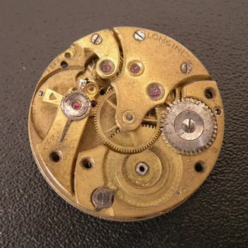

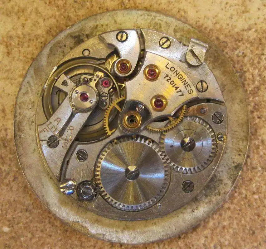

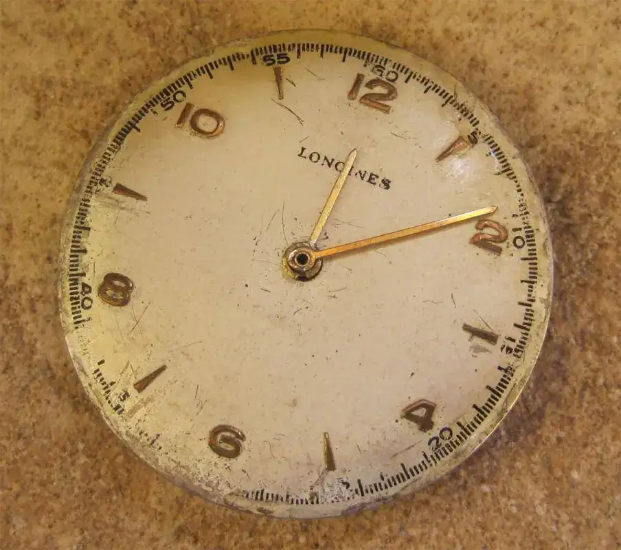

Buenos días, hace poco he adquirido un movimiento Longines 12.68N en estado de funcionamiento, pero le falta el eje del segundero central. De este calibre no he encontrado nada, pero si he visto un despiece de un 12.68Z y he visto que muchos recambios son los mismos para estos dos mecanismos. La pregunta es, me serviría el eje del Z para el N?
Os ilustro con fotos, el mio:
El posible donante
Hola Isaacroso,
Yo también estuve viendo ese calibre, tengo una caja huérfana pero al final no me decidí ya que si no me equivoco, además del eje de los segundos, le falta el rubí para esa misma rueda.

Hola kesar, ¿para qué diam de esfera es tu caja?
Si, por eso preguntaba lo del otro calibre, no tengo muy claro que sea válido como donante, pero por el precio que salió no podía dejarlo ir.

Os anticipo que no está en venta :D, pero caja es para un calibre de 27 mm de diámetro o sea 27.0 o 12.68 pero con un dial de 29 mm como mucho que es complicado de encontrar ya que nos vamos a calibres muy antiguos con este tamaño de esfera, casi todos los que hay tienen diales mayores, no vale para el 27M que es para lo que la compré ::grr:: por lo que ahora tengo 2 proyectos para completar, aunque al final le he regalado el 27M a mi hermano y me he quedado con la caja para buscarle calibre.
Saludos desde el norte.:umbrella:
Si, en eso tienes razón, este tiene el dial como una paellera, me va a pasar lo mismo que con el Titan que restauré, comienza la búsqueda.

No estoy muy puesto en Longines y a riesgo de equivocarme diría que lo que pretendes no es posible ya que el 12.68Z tiene los segundos a las 6 y por lo tanto la rueda de centro tiene eje macizo, tu 12.68N tiene segundero central, el eje de la rueda de centro es hueco y por su centro pasa el eje que te falta.
Saludos desde el norte:umbrella:
