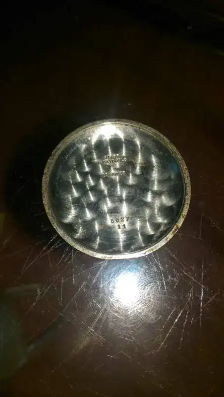

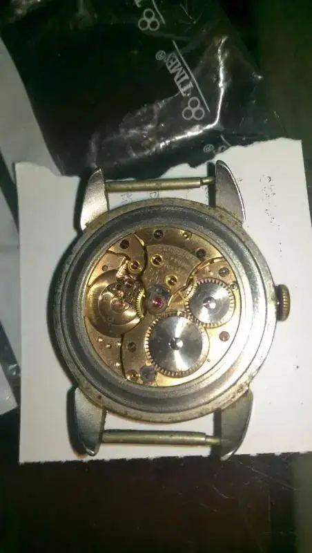

Buenas noches a todos...
Empiezo por el principio, compre en un mercadillo de mi ciudad un longines 12.68n en un estado deplorable, por 5 eurillos. El susodicho q me lo vendió m comento q se lo había comprado a la viuda de un relojero.
Lo q explicaba q al abrirlo tuviera suelto el eje volante, con espiral y tornillo incluido, soy un ignorante en cuanto a componentes, con lo q lo llevo a mi relojero a q me cuente.
Este m dice q esta todo menos el platillo y q sin esa pieza no podemos hacer nada.
En ninguna tienda de fornituras de las q aparecen por Google la tienen. El volante q tengo es el original, no el cerrado completo.
Mi relojero m dice q hacer la pieza esa al torno seria extremadamente caro.
Por la bahía y demás encuentro mucho del 12.68 z, pero del n, nada de nada.
Alguna idea de como puedo conseguir dicha pieza a un precio razonable?? El reloj mide 38'5 sin corona todo un Jumbo para su época y la forma de las asas me encantan, si tengo opciones me gustaría devolverlo a la vida en un estado decente.
Intento poner fotos del abuelete, creo q es de 1948. IMAG5939.webpIMAG5937.webpIMAG5938.webp

De hecho polvo nada, me parece una pieza magnifica, la caja parece de acero, tiene manecillas y la esfera no aparenta estar muy mal. Tu recambio lo puedes encontrar sin problema pero te costará lo que no te ha costado el reloj, me explico, dudo que encuentres un platillo suelto y además los 12.68 tiene varias versiones de eje por lo que el platillo tendría que coincidir con tu versión de eje. Lo que si puedes encontrar es un calibre donante para utilizar el conjunto eje volante en el tuyo, no comentas si el eje del tuyo está bien ya que si no me equivoco no debe tener protección anti-choque y es algo que debes tener en cuenta si buscas un donante.

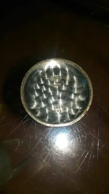

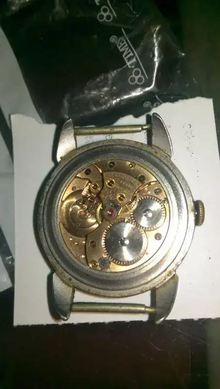

Intento poner fotos del abuelete, creo q es de 1948.Ver el archivos adjunto 460421Ver el archivos adjunto 460422Ver el archivos adjunto 460423

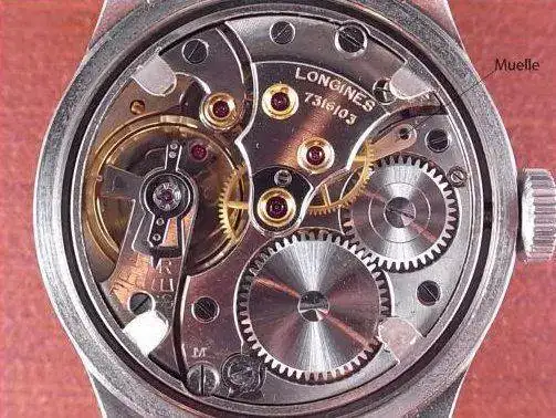

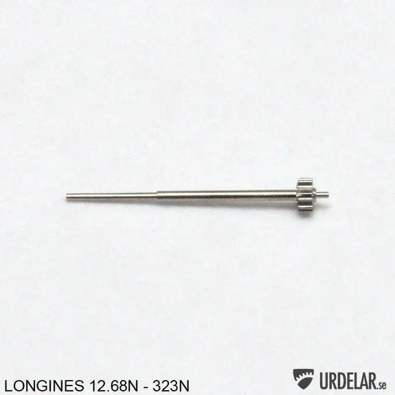

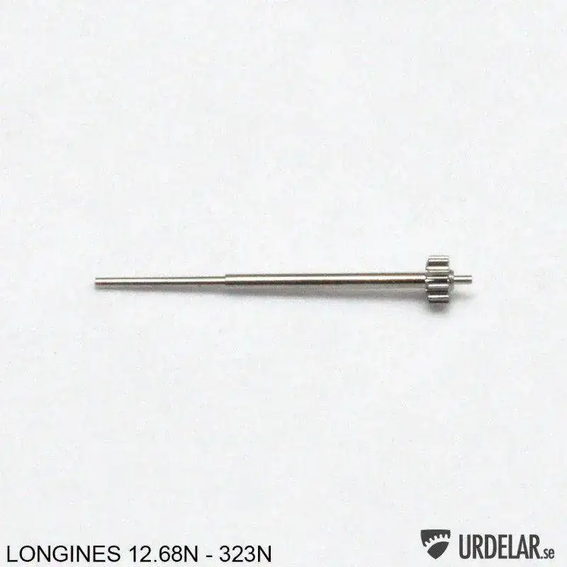

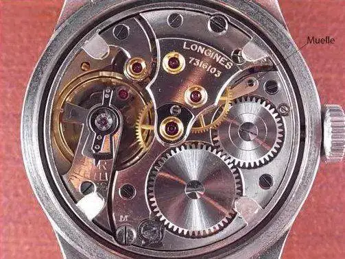

Me temo que en entre esos recambios no dispone del balance completo pero lo que si tiene es el muelle de la rueda del segundero central que le falta a tu calibre, podría faltar también la rueda a tu calibre ya que el reloj no lleva esa manecilla. Lo dicho tomatelo con paciencia y poco a poco van saliendo las cosas pero ya sabes que si no lo ves claro, aquí acogemos casos difíciles o desahuciados :whist:::whist:::whist:: que la verdad que ese reloj es muy bonito. Edito para añadirte la imagenes de las piezas
Rueda del segundero central
Muelle de esta rueda
Colocación en el calibre
Saludos desde el norte :umbrella:
