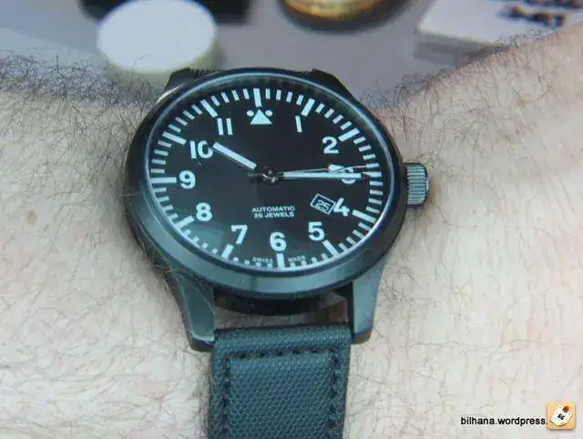

Germán, en SK encontrarás esferas grandes para 2824. Las tres que tiene de 41 mm estan aquí,
pero todas son negras... Como esta, 41,5 mm de esfera para caja de 47 mm, digna de tu famosa muñecota, si miras la trasera apreciarás que sobra mucha caja, ah! Y si miras bien la trasera verás que el calibre va firmado por TAG Heuer

Manel..muchisimas gracias!les mandaré un mail...a ver que me pueden conseguir en otro colores!
Y por cierto....pelucazo el enseñado!
