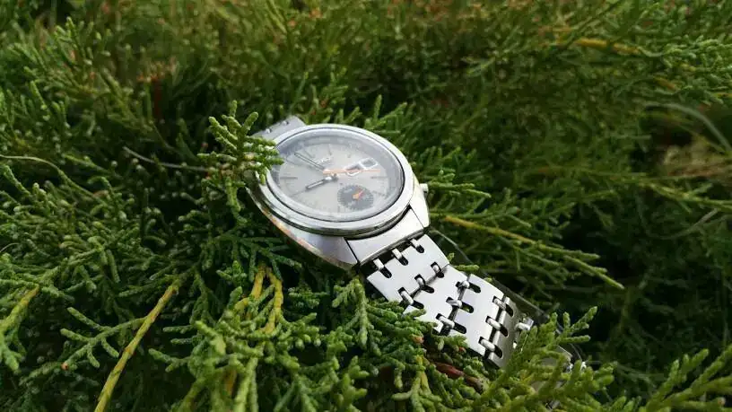

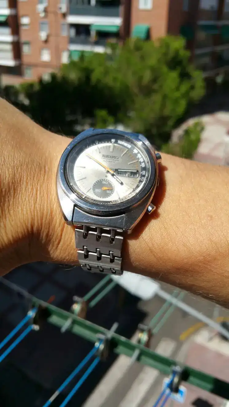

Gracias ! Por cierto aqui les dejo unas fotos del reloj en question
