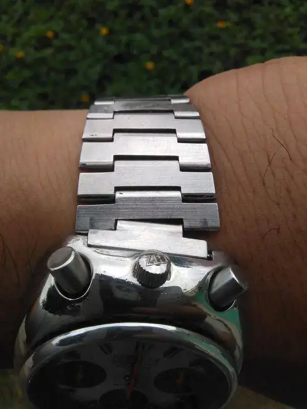

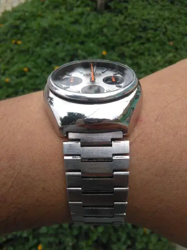

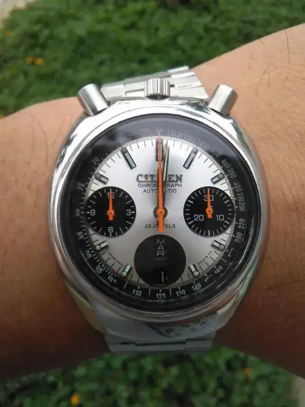

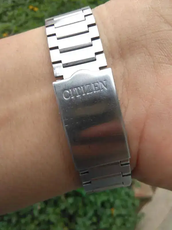

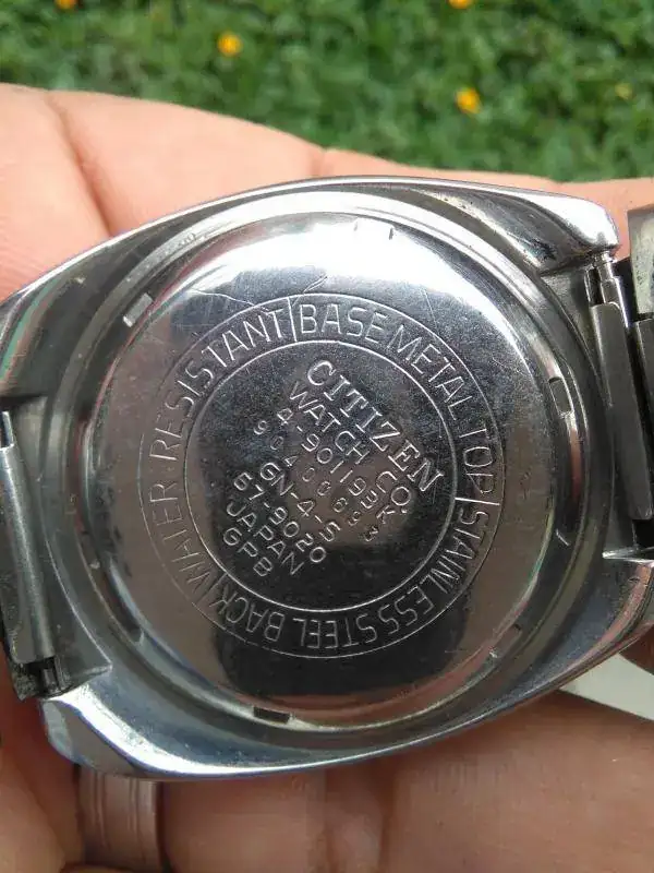

Buenas después de mas de dos semanas en proceso de restauración, por fin ya lo tengo en mis manos, el citizen que adquirí todo dañado y que se convirtió en un gran proyecto personal de restauración.
Este es el link de como era antes y lo dañado que estaba:
https://relojes-especiales.com/threads/ayuda-con-mi-citizen-bullhead-8110.442023/
Ahora ya después de su reparación completa, cambio de vidrio, limpieza y pulido de toda la coraza, cambio de agujas y un dial en mejor condición también original, aqui les dejo las fotos:
Me dicen su opinión.
PD: Siguiente proyecto un Citizen octagono...

Te ha quedado magnifico!:flirt: Una "Resurrección":clap:
Enhorabuena compi molaaaaa...siempre ando detras de alguno de estos... pero los que encuentro...o se escapan de dinero o estan hecho trizas
ese citizen también estuvo en pésimas condiciones, hasta el mecanismo tenia varios engranajes dañados, corroídos, pegados, a pasado con su antiguo dueño por relojeros que a la mala lo han hecho funcionar como sea solo el reloj porque el crono estaba dañadisimo... después de casi 3 semanas y buscándole todas las piezas dañadas, entre ella la que me costo mas trabajo encontrar fue la rueda de escape de calibre 8110... pero después de tantas búsquedas y gracias a un amigo pudo conseguirme la ultima pieza faltante y por fin volvió a la vida este citizen bullhead 8110.
Muchas gracias, fue un gran proyecto de restauración...
Buen trabajo. A disfrutarlo
Precioso. una maravilla. Disfrútalo mucho
Te ha quedado bastante bien pero el pulido espejo de la caja si no recuerdo mal no le corresponde, hubiese sido mejor dejarlo mate, es mas fácil dejarlo mate que pulido y es mas fiel, y el aro o bisel del cristal pintado en negro sería lo suyo "ya puestos a restaurar"

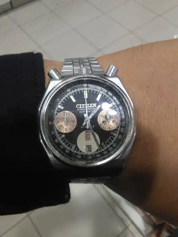

Gracias, ya subo la fotos del octagon...
Que guapos se ven los dos amigo, sobretodo me gusta el octagon
muchas gracias y ya se viene el citizen fly back 8110, otro proyecto de restauración mas...

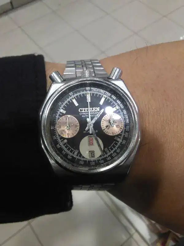

Ver el archivos adjunto 482750
No ve ve mal, la corona y el armis parece no son los suyos y el dial está un poco degradado pero se puede dejar bien, al desmontarlo si puedes intenta dejar los pulidos de la caja como era en origen que es parte de su encanto ya que la caja tiene muchas caras y juega o combina acabados brillo y mate y esto realza la pieza.

Sin embargo no respeta el pulido original, ya que la caja va cepellida y no pulida espejo.
El visel es pintado color negro satinado y no pulido.
Es más, su ejemplar era originalmente pavonado, si observa en la tapa posterior las siglas GPB hacen referencia a ello.
Pero gustos son gustos.... A disfrutarlo!!!
