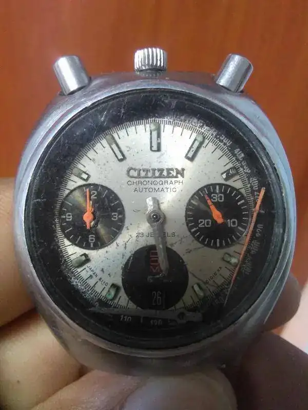

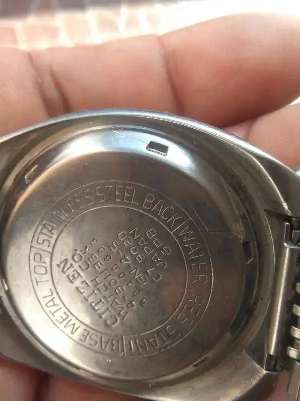

Buenas acabo de conseguirme un bullhead 8110, su antiguo propietario se le cayo un dia y se le soltaron las agujas y dejo de funcionar, debido por si zona no hay buenos relojeros de la vieja escuela lo he mandado a un amigo que vive en otro departamento muy lejos, lo que quiero saber es mas informacion de este reloj, su fecha y todo... La serie de la tapa es:
CITIZEN
WATCH CO.
4-901193K
90400693
GN-4-S
G7-9020
JAPAN
GPB
Como puedo saber su fecha y si hay alguna pagina o algo asi... es mi primer Citizen y sobre todo bullhead, siempre quise uno pero los precios estan por las nubes y como fue el destino que despues de años por casualidades del destino un taxista que ha sido el unico dueño de este reloj, en un momento se le cae de las manos y se le daña, a modo de broma le dije que se lo compraba y me dijo que ya, por 25 soles (aproximadamente 7 dolares americanos) me lo llevaba y no lo pense dos veces y le compre, ahora lo voy a mandar arreglar donde un amigo que me dice que lo puede dejar como nuevo, pulir el metal, el vidrio, cambiar las agujas y la pantalla por unos nuevos y originales tambien, se que me va a salir un ojo de la cara pero lo vale, siempre quise este reloj...
Mas bien quisiera que me ayuden con el tema se saber de que fecha fue su fabricacion y cualquier otro consejo que agradeceria con mucho gusto...
Gracias de antemano...

Buenas compañero, #si no estoy metiendo la pata, Citizen fabricó sus modelos bullhead (8110 A/8100 A) entre el año 1973 y 1980, apróx. En concreto, y según tengo entendido el primer número de la serie de 8 números( en este caso sería: 9040069 ) es el que indica la fecha de fabricación del mismo, es decir este correspondería al 1979, ahí es nada, con sus casi 40 años. Por otro lado, el movimiento 8110, tienen 23 joyas o rubís y 28,800 bph, además de fly-back. Espero haberte ayudado en la medida de lo posible, ya nos enseñaras como queda el reloj. Un saludo, y "al toro"...nunca mejor dicho.😂
Es de abril del '79. Primera cifra para el año y las dos siguientes para el mes.

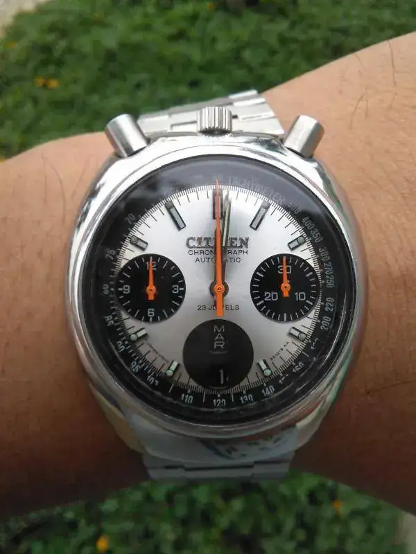

Muchas gracias por el dato Federico pero ya lo restaure mi reloj, inclusive ya subí las fotos actuales de como quedo como nuevo..
Ha quedado increíble
