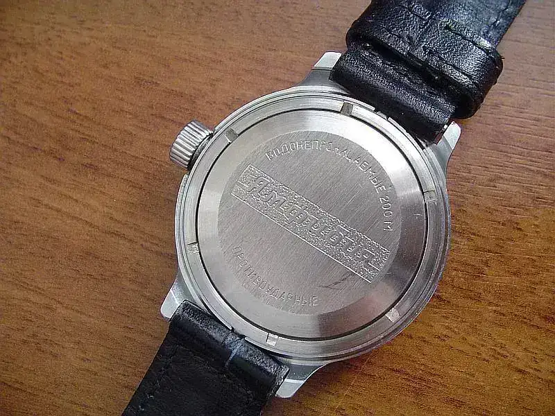

Hola camaradas. Estoy un poco obsesionado con la precisión de mi amphibia, que actualmente está en +40 seg/día....::grr::. Total, que me dispongo a operarle....es esta la lllave que necesito? he de fijarme en algo en concreto antes de comprarla por la particularidad de Vostok? En fin, espero que lo que voy a hacer no tenga mucho riesgo.....Gracias! :ok::
Sinceramene, compañero.
Si le tienes cariño a tu reloj, yo me rascaría un poco más el bolsillo.
Gracias por tu consejo, pero no veo el por qué...en principio solo necesito tres "pines"..no?
No conozco tu reloj, si pones una foto clara del fondo lo vemos mejor, a veces las entallas para hacer el giro tienen sus particularidades.

Pues esta es la trasera de mi amphibia...

En cuanto a la relación calidad/precio de la llave pienso que es algo que depende de varios factores como cuantos relojes tengas, cuanto la vayas a usar... Quizás comprar una herramienta muy buena para usarla una vez no tenga mucho sentido pero si la vas a utilizar con cierta frecuencia puedes invertir algo más.
En cuanto a la precisión de tu amphibia, creo que esos 40 segundos están dentro del margen de tolerancia que marca el fabricante. Por otro lado, también debes considerar aspectos como la edad del reloj o incluso si este está recién estrenado porque todos estos aspectos pueden influir en la precisión. A veces, pasados unos días de la primera puesta el reloj se recupera y puede incluso que adelante algo.
Si finalmente de decides a abrir el reloj en este foro hay varios tutoriales para hacerlo con el menor riesgo evitando las tan temidas rayas en la tapa. Del mismo modo, deberías consultar alguno de los hilos referidos a la regulación de la raqueta.
Ten en cuenta que regular la precisión de un reloj que atrasa 40 segundos al día, o sea menos de 2 segundos por hora, a ojo a base de pequeños toques en la raqueta es una cuestión de paciencia y suerte. Cuando lo hagas la primera vez es casi imposible que aciertes, necesitarás controlar el reloj en los días posteriores y hacer pequeñas correcciones, por lo que te aconsejo que no cierres la tapa a tope de forma que puedas abrirla con facilidad para seguir toqueteando.
Por último, una advertencia fundamental: En ningún caso debes tocar el pitón, sólo hay que mover la raqueta.
Espero haberte ayudado.

Buena snoches. Muchas gracias por tu magnífica respuesta. La herramienta va a se rpara uso puntual (para ajustar mi amphibia...). El ajuste hay que hacerlo con el reloj parado o puede estar en funcionamiento? Ahora veré lo que es la raqueta y el pitón :ops:...ya os contaré...Gracias!

Me temo que lo de la pelota no sirve para las tapas de los Vostok...
¿Porque aprieta tanto en la tapa como en el anillo?
Por 1 euro yo probaría:)
Es que esas muescas tienen muy poca profundidad y si la llave además no ajusta y tiene unas puntas poco sólidas corre el riesgo de que resbale.
En fin, tú verás...

Chemie, tengo esa jaxa que has puesto en el enlace y es perfecta para el Amphibia, no necesitas gastar más. De todos los tetones que trae necesitarás ponerle los más pequeños.

En el Amphibia, no creo que te sirva la pelota de goma. Por otra parte muy eficaz en la mayoria de tapas roscadas.
La tapa del Amphibia, no tiene rosca. es plana y apoya sobre una junta tambien plana.
El aro que se ve con los rebajes, es como una tuerca. Simplemente presiona la superficie plana de la tapa. Sistema muy eficaz.
No te queda más remedio que utilizar la llave.

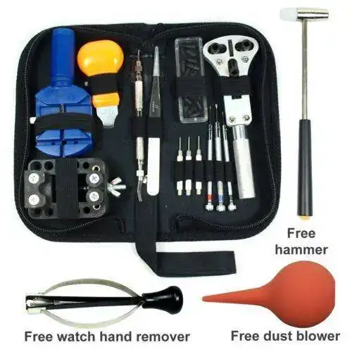

Me atrevo a pediros consejo pues veo que teneis bastante más idea que yo. Y estais mucho más metidos en este mundo del reloj.
He leido este hilo pues estoy pendiente de reparar/ajustar un bisel interno de la esfera de un Poljot (no se como se llama),y aun no se como abrirlo, pero desde luego necesito gafas con luz, una llave jaxa y un soporte.
He encontrado estas herramientas en ebay. Creeis que pueden estar bien? Las herramientas 21€ y las gafas 6€

sobre la calidad de las herramientas ya te digo yo que habrá compañeros que digan que no sirven para nada y otros que dirán que para empezar esta bien yo sinceramente aunque no sean del todo buenas las comprare ya que ahora mismo no estoy para hacer gastos en herramientas de mas calado, calculando por encima hacerte un maletín como este pero con herramientas buenas te pude salir por mas de 100 y pico euros, yo lo que haré es a medida que se rompan o estropeen ir comprando algunas de mas calidad
Ese estuche de herramientas es de lo mejor que he visto de gama "low cost", los destornilladores son bastante mejor que los habituales de éstos kits y el resto de las herrmientas cumplen mejor que bien su cometido. Y con esa jaxa abres cualquier peluco siempre que le pongas los tetones de la medida y perfil adecuados (trae varios juegos, por supuesto).

muchas gracias glu , entonces crees que para empezar sin tener que hacer un sobre esfuerzo económico esta bien , me lo recomiendas?
Había pedido el maletín pero ebay me lo denegaba ( o algo parecido, mi inglés no es mas que pa leer algo fácil) y le he escrito al vendedor-
Pienso como tú, pa empezar no va mal. Si se necesita se va cambiando por buena calidad. ;-)
