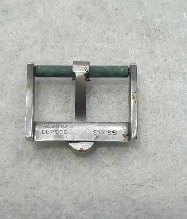

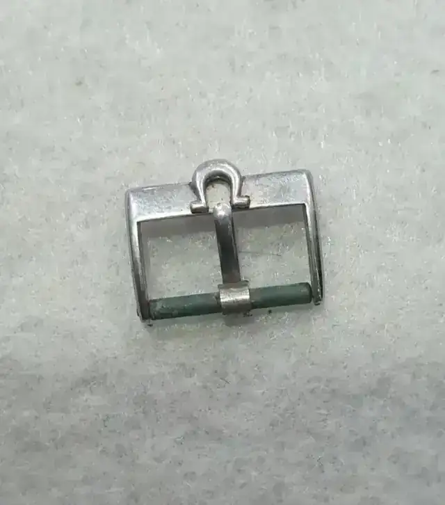

Seria esta Hebilla. Como lo veis, está complicado? Saludos
Yo antes de ponerla en vinagre miraría de frotar las partes oxidadas, con goma de borrar lápiz, y si persiste el oxido, probar con goma de borrar tinta.
Gracias. Desconocía lo de la goma de borrar. Una vez quitado el oxido, hay manera de darle un poco de brillo? 😅 saludos
Reacciones: Doménico
¿Y pulirla con lana de acero?
Reacciones: peptorre

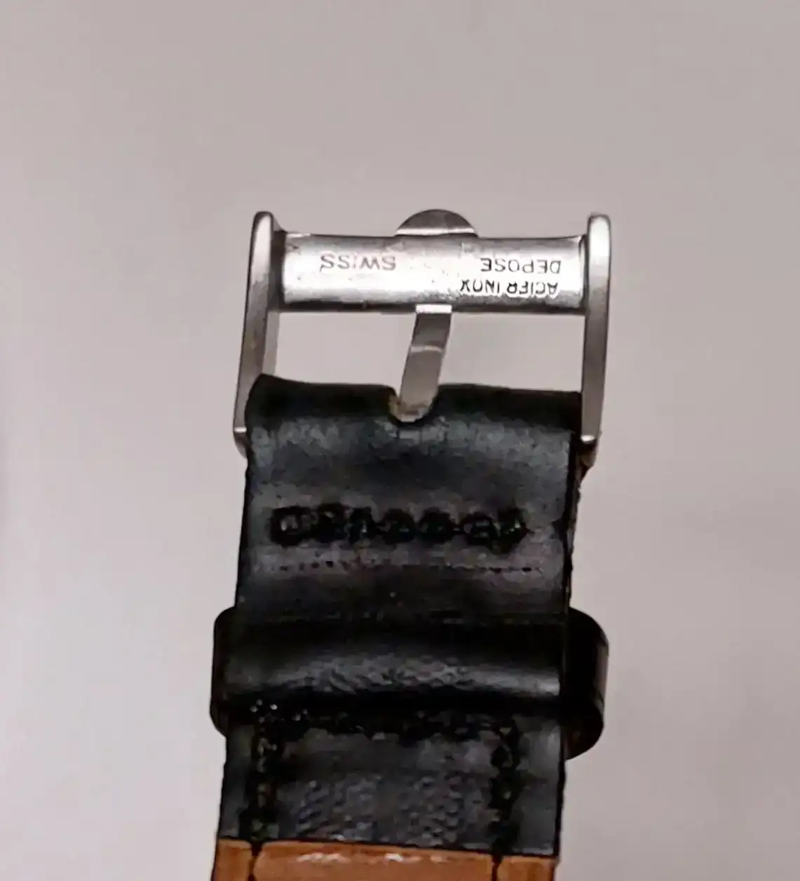

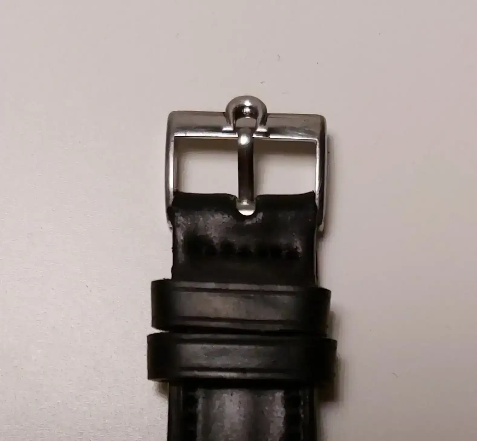

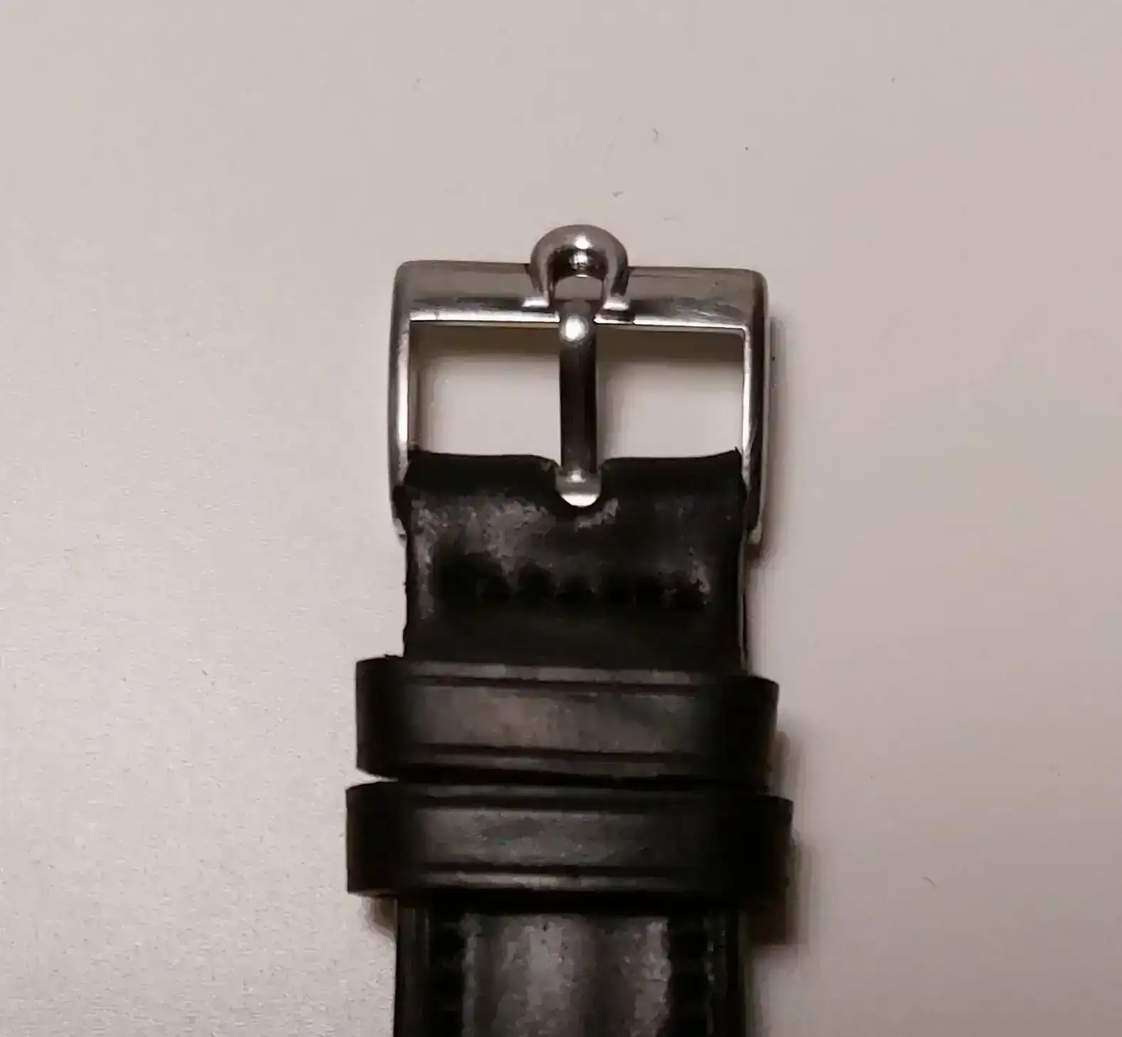

Perdonar, pero me olvidé ya del tema y no recordé hasta hoy que no había puesto fotos una vez limpiada la hebilla😅
Siguiendo vuestros consejos, le hice una limpieza con vinagre y luego con bicarbonato, aunque lo hice con poco tiempo, pero mas o menos me ha quedado decente (creo). El pasador como debe de ser de otro material, aunque quedó algo mejor, sigue teniendo un color verdoso y preferí ponerle uno de nuevo por si acaso. Saludos y gracias.
Ver el archivos adjunto 3483175Ver el archivos adjunto 3483176
La verdad es que te ha quedado muy bien
