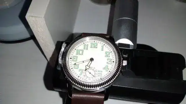

Bueno amigos, por fín he terminado la limpieza y engrasado de los relojes Panis que tenía, este era el último un modelo aviador.

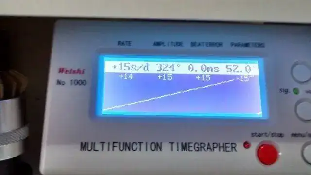

Tenía los datos grabados antes de la limpieza - engrase
Valores de casa.
Rate: 18 seg/día
Amplitude: 310º
Beat error:0.0m.s
Y éstos son ya con la limpieza y engrase.
Como puede verse la Amplitud ha mejorado no es que sea muy significativo pero viendo que estaba seco estoy contento.
También ha mejorado un poco los segundos por día pero nada del otro mundo quise darle un poco mas de afinamiento pero se salía de sincronismo por lo que opté por dejarlo así, de todas formas esta dentro de mis parámetros 15-25 seg/día

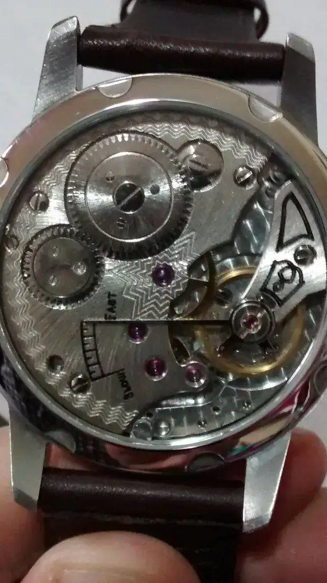

El único problema que tuve fue con la dichosa lira del incabloc se salió y por mas que miré no averiguaba la forma de meterla, hasta que dí que moviendo una de las raquetas se alineaba una abertura por donde metía la parte trasera de la lira y ya fue sencillo volver a su posición.
Añadir que el barrilete estaba también seco curiosamente en ambos relojes, pero limpios :) les dí unas gotas de Moebius D5 y engrase ambos cuellos del árbol antes de colocarlos, eso junto a la limpieza y engrase general creo que hará que su exactitud dure mucho mas tiempo.

La aparente gran-gran amplitud en ese calibre
se debe a que el ángulo de alzada (lift angle-ángulo de levé) en ese calibre
es 44 grados y no el 52º, que viene por defecto en los Timegraphers.
Cuando modifiqués el lift angle de 52º a 44º,
te va a dar una lectura más precisa de la amplitud de ese bicho :)
Podés consultar la tabla de lift angles acá:
o bajar el PDF de Witschi.
También se necuntran los de Wostep o Gamma, en la web.

En el Timegrapher sale una opción de menu/modo, le vas dando a ese botón,
hasta que te aparece modificar Lift Angle, le ponés lo que corresponde al calibre, y ya.
Creo -pero no me acuerdo bien- que al apagarlo y encenderlo nuevamente vuelve al ángulo por defecto: 52º.
Sino, se cambia manualmente.
Creo que, de todas maneras, te va a dar una amplitud muy buena,
y bien dentro de lo aceptable, tal vez más de 280-290º.
