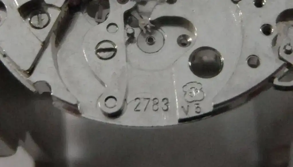

limpieza de ETA 2783 - V5

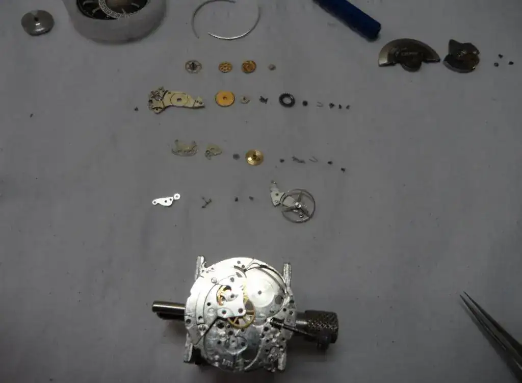

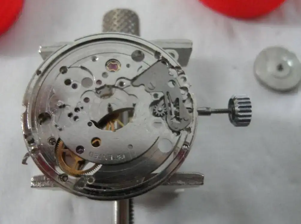

A modo de ejercicio de recordatorio y por si a alguien le sirve de ayuda, voy a postear un pequeño desmontaje de un Duward con un ETA 2783 y posterior limpieza con baño de ultrasonidos en alcohol isopropilico .

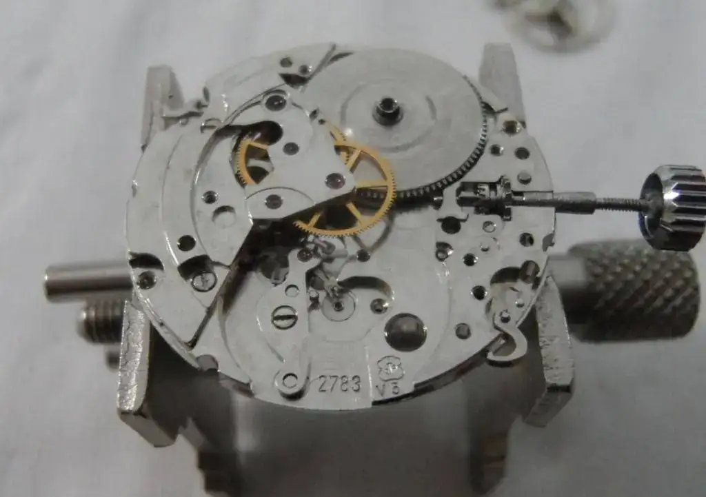

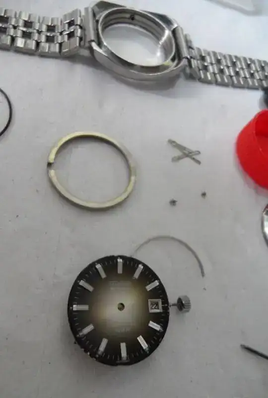

Desmonto tija para sacar mecanismo, y sale completa la esfera con la maquinaria y aro de sujección
Hay que quitar los dos tornillos que sujetan el mecanismo al aro de sujección y a continuación quito agujas con el extractor y con cuidado de no arañar la esfera.
Desmonto esfera liberando las dos grapas fijas de los dos estremos de la pletina

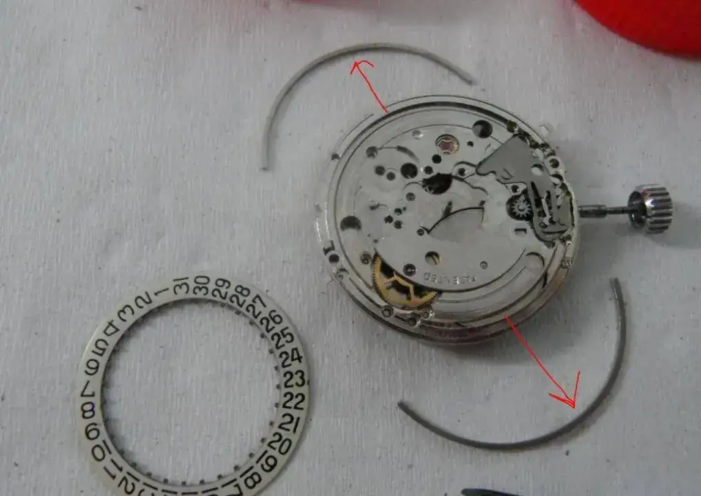

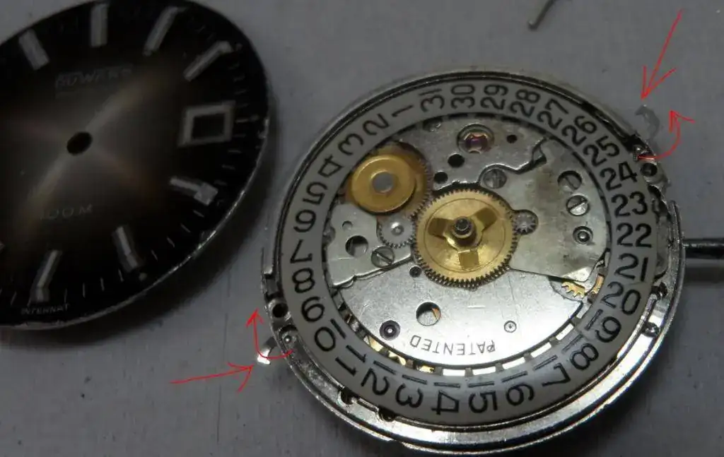

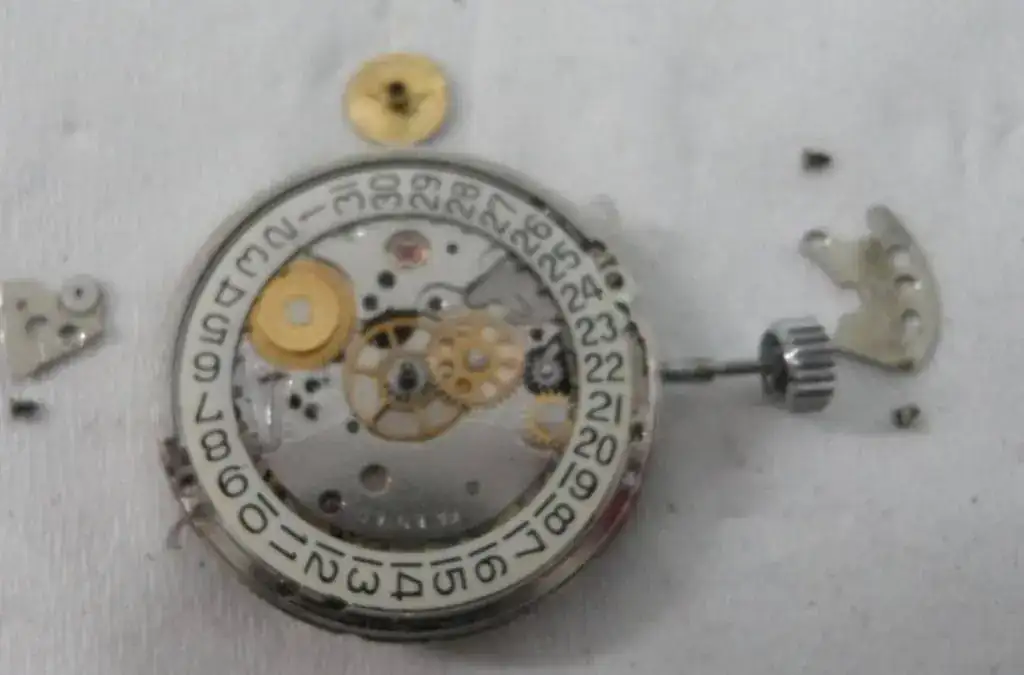

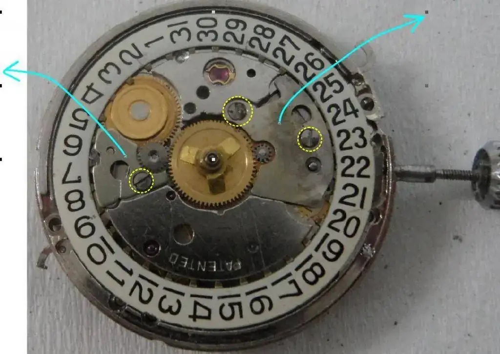

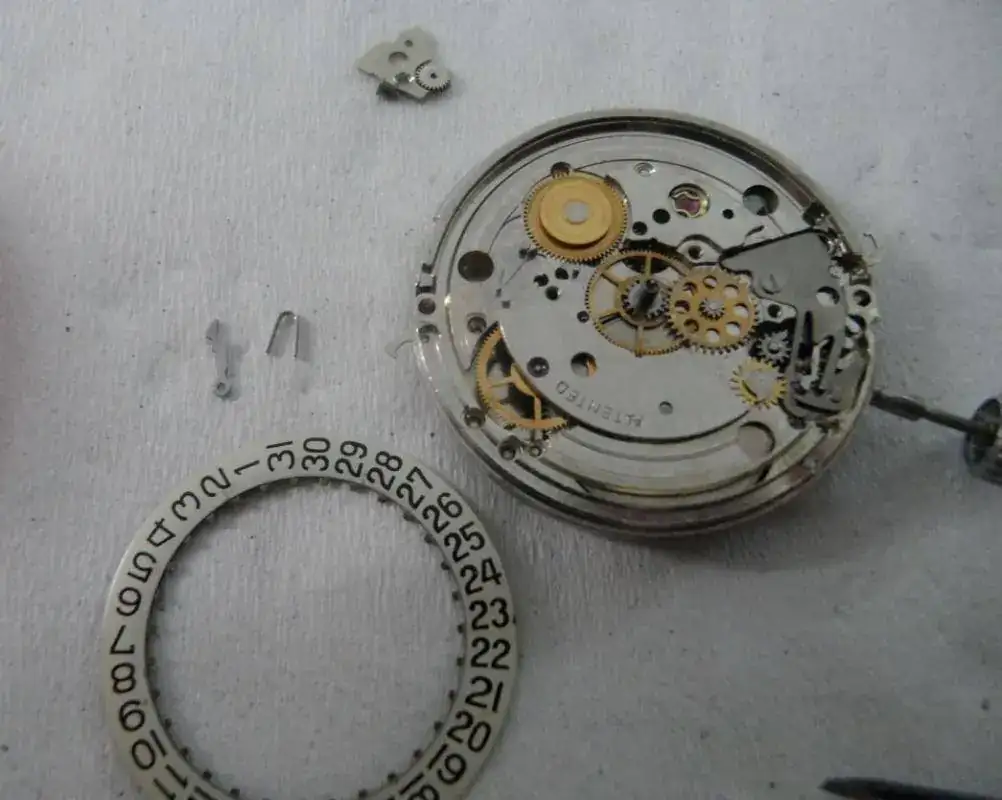

A continuación quito el aro del calendario liberando las dos pletinas que lo dejan condenado
Se retira la rueda central de la horaria

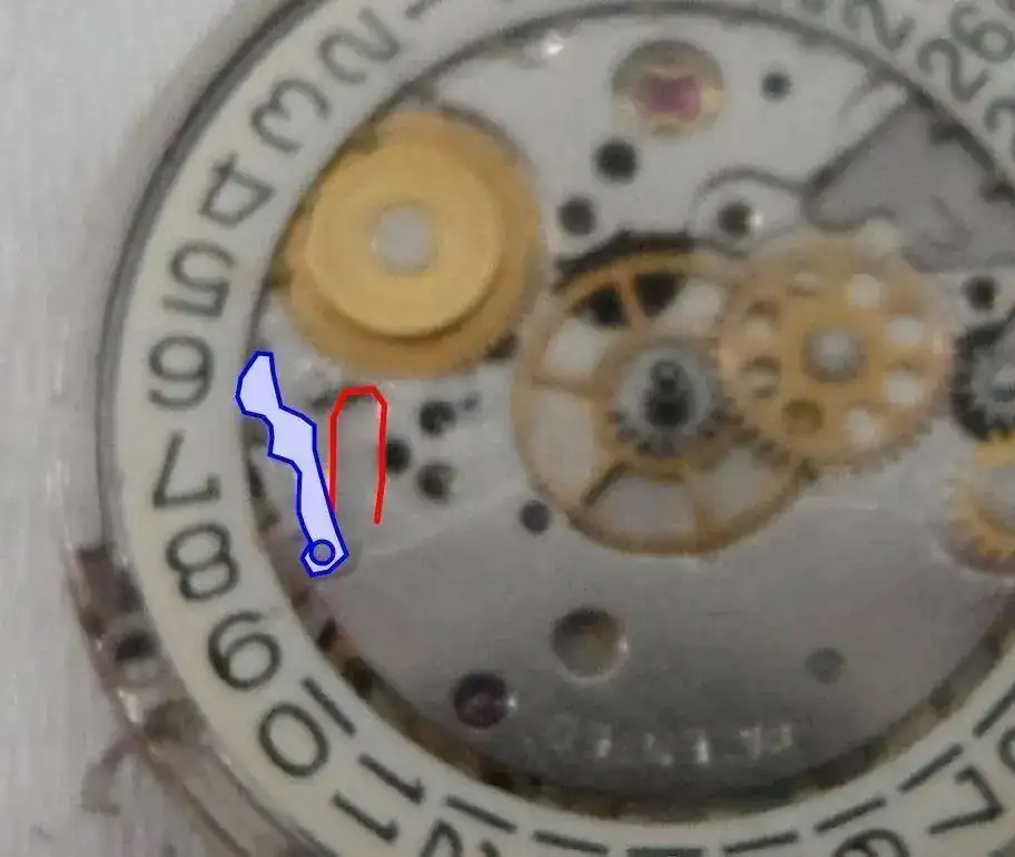

Cuidado con el muelle y el resorte que aprisiona el calendario entre dientes porque si mueve la rueda puede salir volando

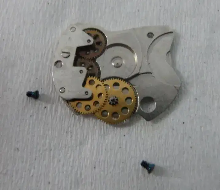

Retirar con cuidado y guardar bien y ir identificando cada conjunto en botecitos separados a poder ser....

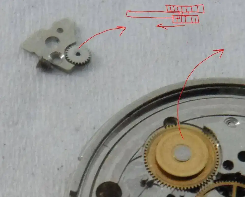

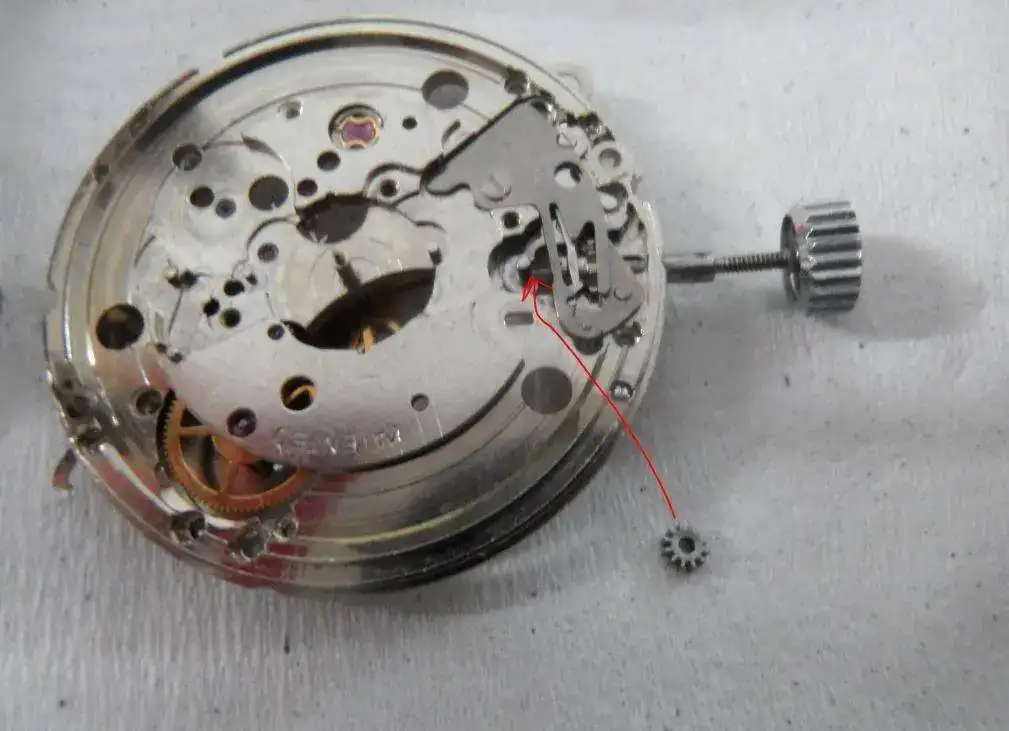

Esta pletina tiene una ruedecita doble que entra encajada y se puede perder en la manipulación.
Retiro las tres ruedas Minutero ( Otra de trasmisión que no se como se llama y la pequeña del cambio rápido de fecha...

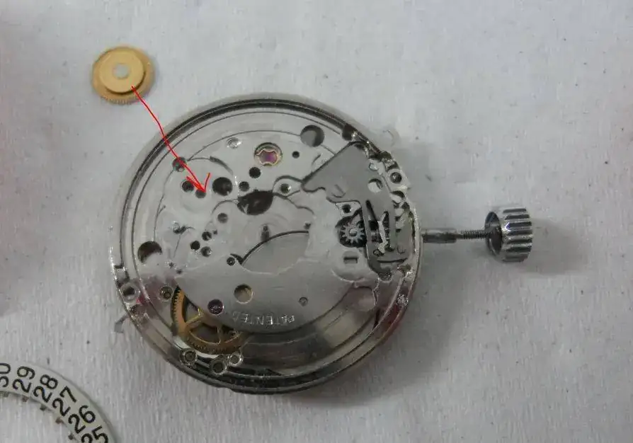

Retiro la rueda de impulso del aro de fecha...

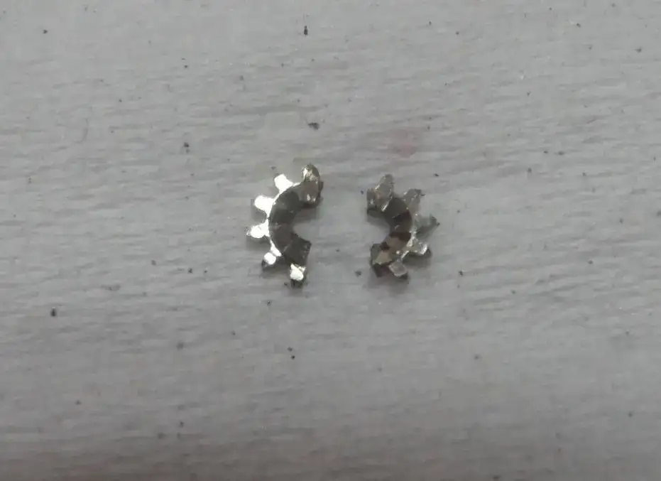

Retiro los dos medios arcos de tope de la esfera para que deje libre la rueda del calendario y no se vea bloqueada por la presión de la esfera.
Cuidado con esta ruedecita que queda suelta y se puede extraviar...

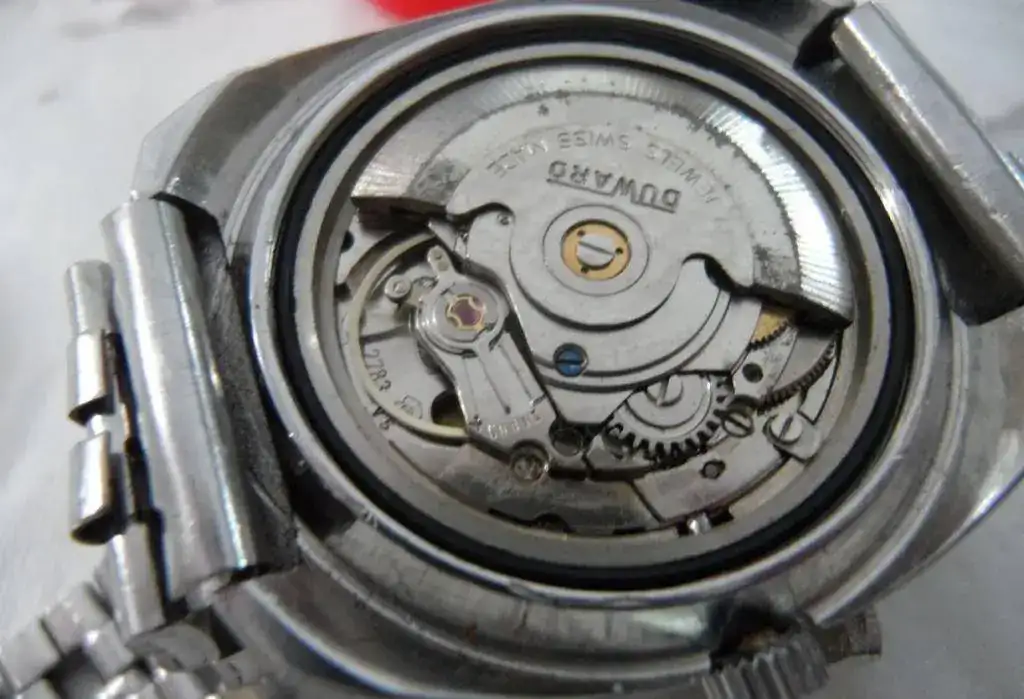

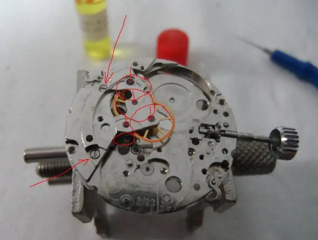

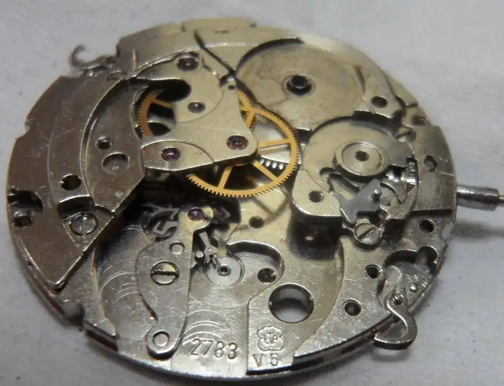

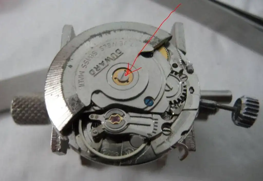

Doy la vuelta y quito el tornillo de la masa oscilante

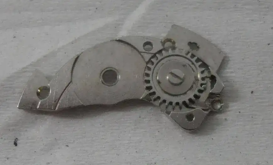

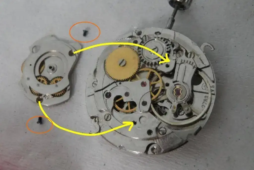

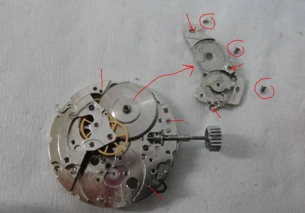

Desmonto el sistema de carga automática quitando los dos tornillos de color azul
Esta es la parte trasera de la carga automática donde se ven las cuatro ruedas de trasmisión de fuerza de la masa oscilante. La dejo montada para su limpieza.

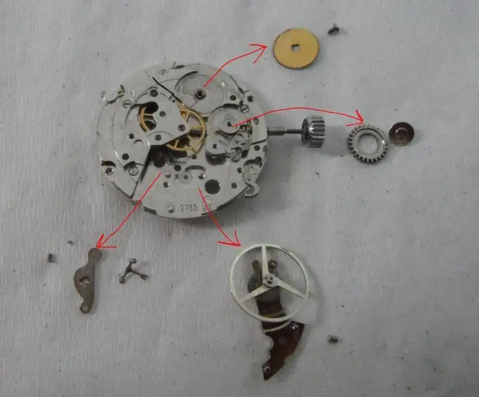

Retiro volante, retiro áncora y desmonto rochete y rueda de corona.

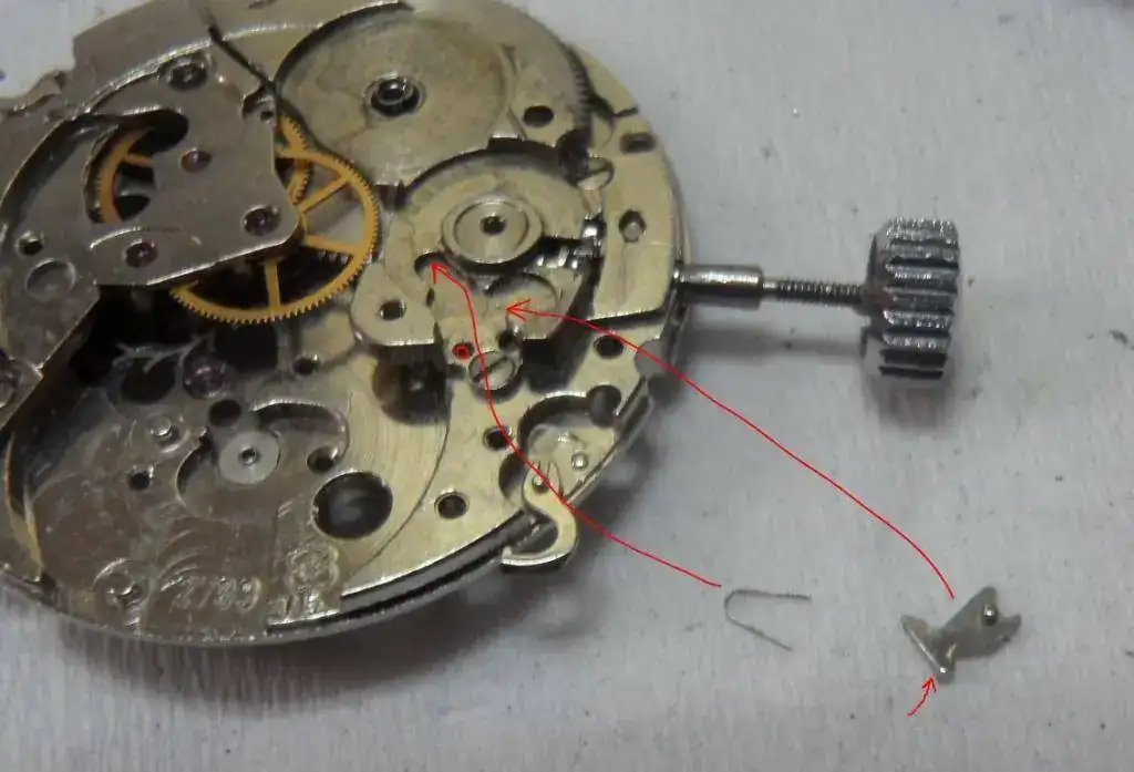

Ojo que la rueda de corona que puede lleva una arandela. no perderla.... En este caso no la lleva

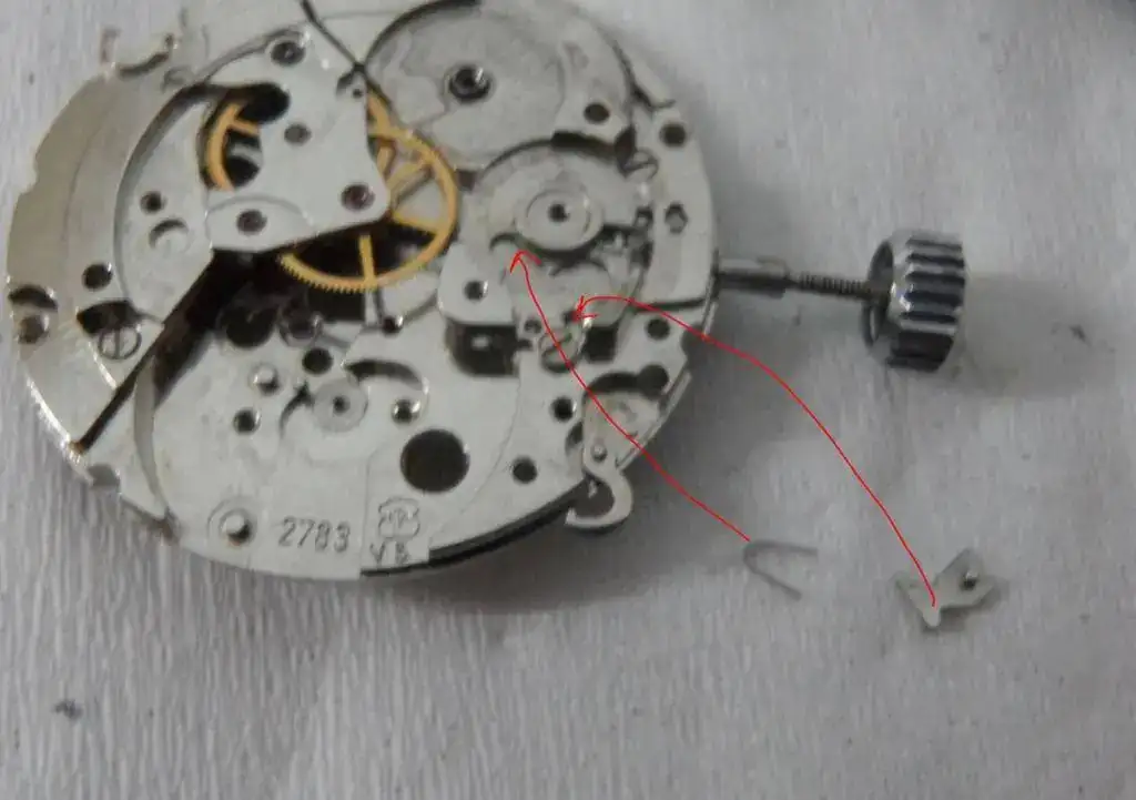

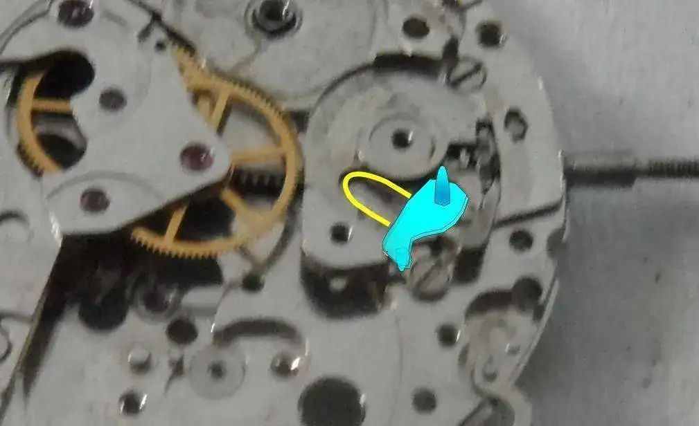

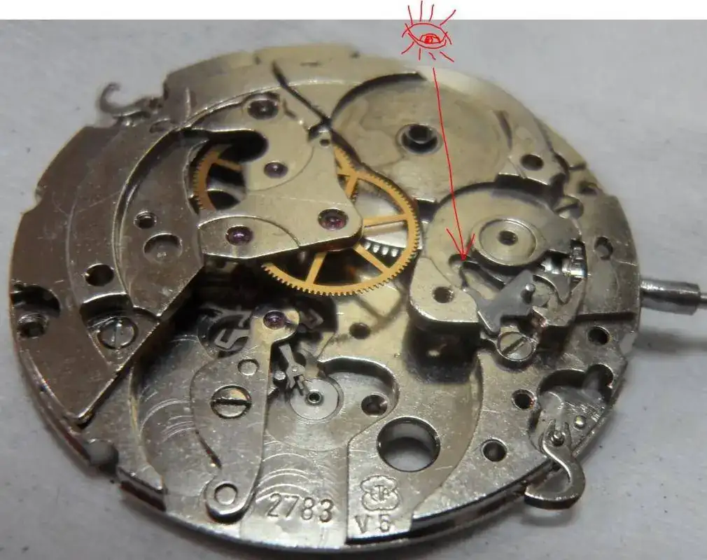

Atención al muelle y al trinquete que en este mecanismo frena la rueda de corona en vez del rochete.
Este muelle me saltó en el montaje y lo perdí para siempre jamás....
Desmonto el puente del rochete y dejo a la vista el barrilete

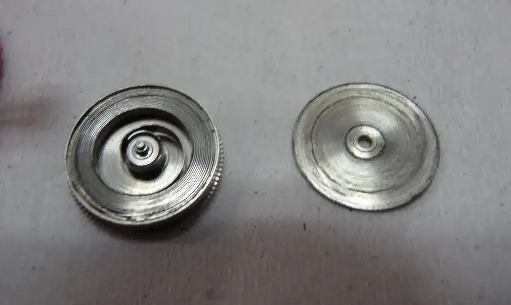

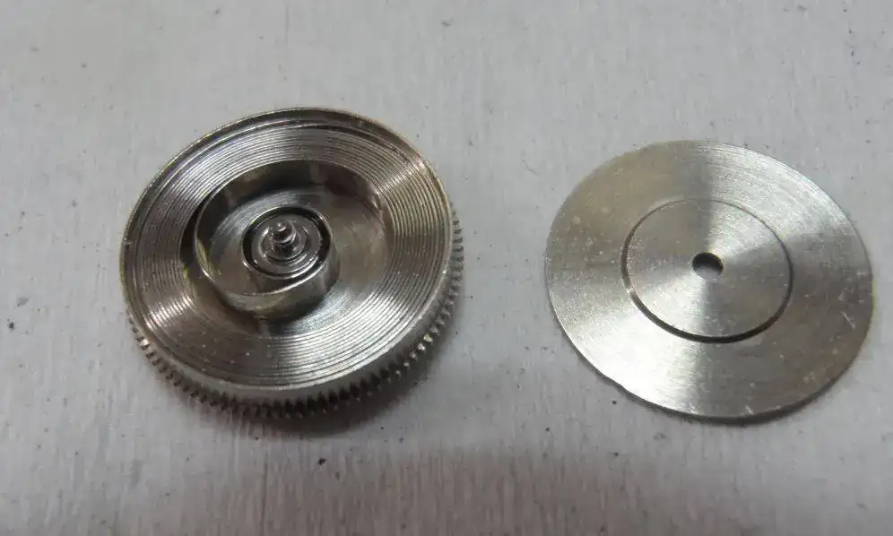

El barrilete con el muelle real sale sin esfuerzo
Quito la tapa del barrilete para limpiarlo por dentro
Lo ideal es sacar el muelle real y limpiarlo bien y engrasarlo con un trapito mojado en aceite pero en este caso yo lo he sumerjido en disolvente y le he dado a conciencia con un pincel y luego le he puesto un par de gotitas de aceite moebius...
No se si será correcto pero he preferido ahorrarme la faena que supone volver a enrrollar a mano el muelle... :whist::

Aquí tuve que apañar un muelle ya que es puñetero saltó " a otra dimensión " y desapareció para siempre....

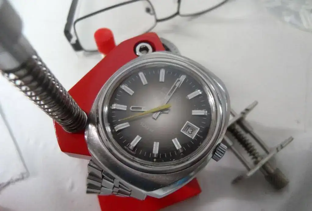

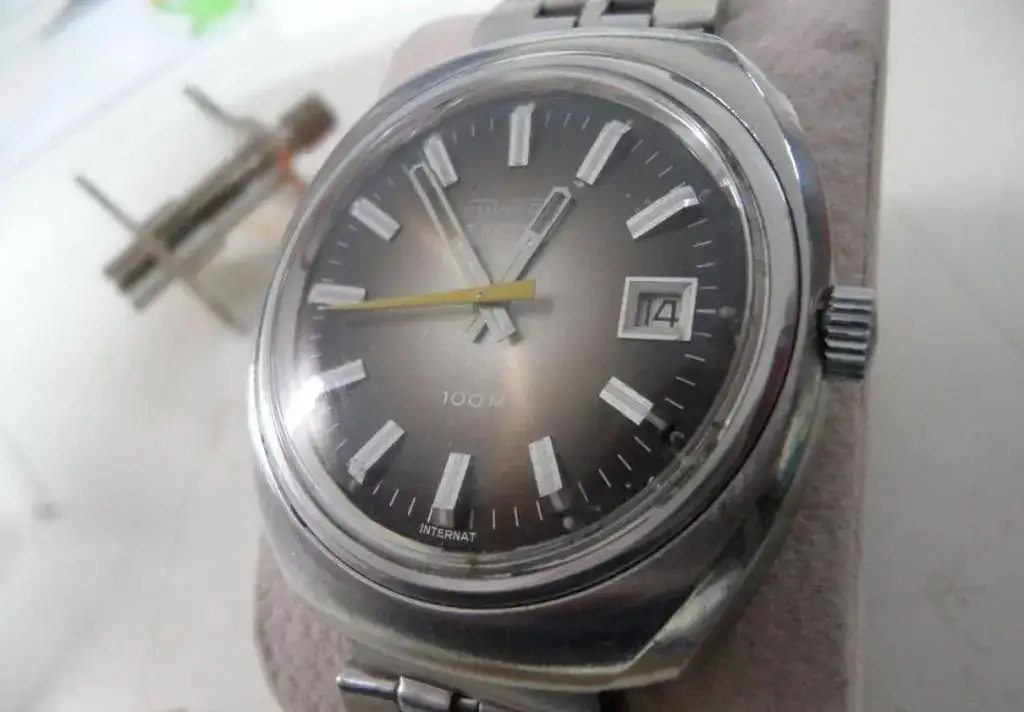

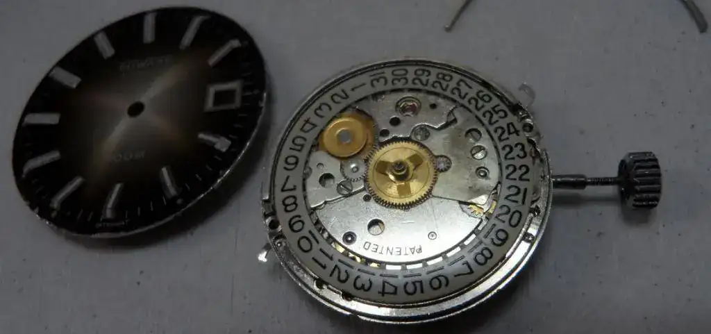

Monté calendario y esfera y coloqué agujas....
El truco para montar las agujas es el siguiente....
1 - Mover la tija sin agujas en posición de cambio de hora y darle hacia adelante hasta que veas que el calendario va ha realizar el cambio de dia... CLICK... cambia el dia y te paras..
2 - Colocar la aguja Horaria justo en las 12... Comprobar altura y rectitud de la horaria y ver que no choca ni que queda suelta...
3 - Vuelvo ha darle hacia delante otras 24 horas y compruebo que en las 12 vuelve a cambiar la fecha...
4 - Yo doy otra vez para adelante 12 horas y con la posición de la horaria nuevamente a las 12 coloco la minutera junto encima y cuadro y aprieto con la prensa de agujas. Comprobar que el minutero queda bien sujeto y que no roza ni con la horaria ni con apliques.
5 . Otras 12 horas y veo que cambie más o menos en las 12 la fecha... no le echo mucha cuenta a los minutos...
Por último monto el segundero y compruebo altura entre la minutera y el posible roce con el plexi....

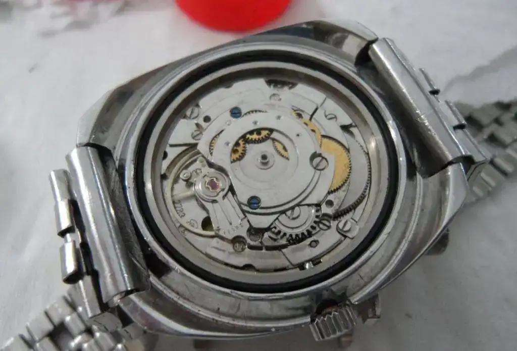

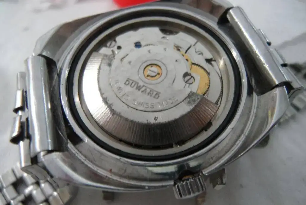

El mecanismo montado en su caja
Masa oscilante en su sitio
Funciona...

Si señor, buen trabajo Vicente. Una consulta, como y con que sustituiste el muelle que perdiste?
Gracias Albloux. El muelle tuve que reconstruirlo de otro totalmente diferente y más grande... tuve que cortarlo con un alicate hasta conseguir la forma del original y meterlo en el hueco para que empujara el trinquete. La chapuzilla dio resultado y la función la cumplía a la perfección.
El problema de esto es que desgraciadamente encontrar un repuesto es caro y complicado si no tienes buenos contactos.
En la bahia y tc cada vez escasea más el repuesto y los precios son en la mayoria de casos bastante altos.

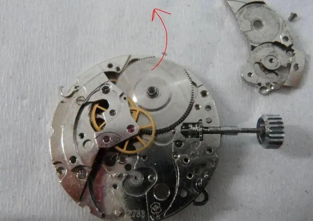

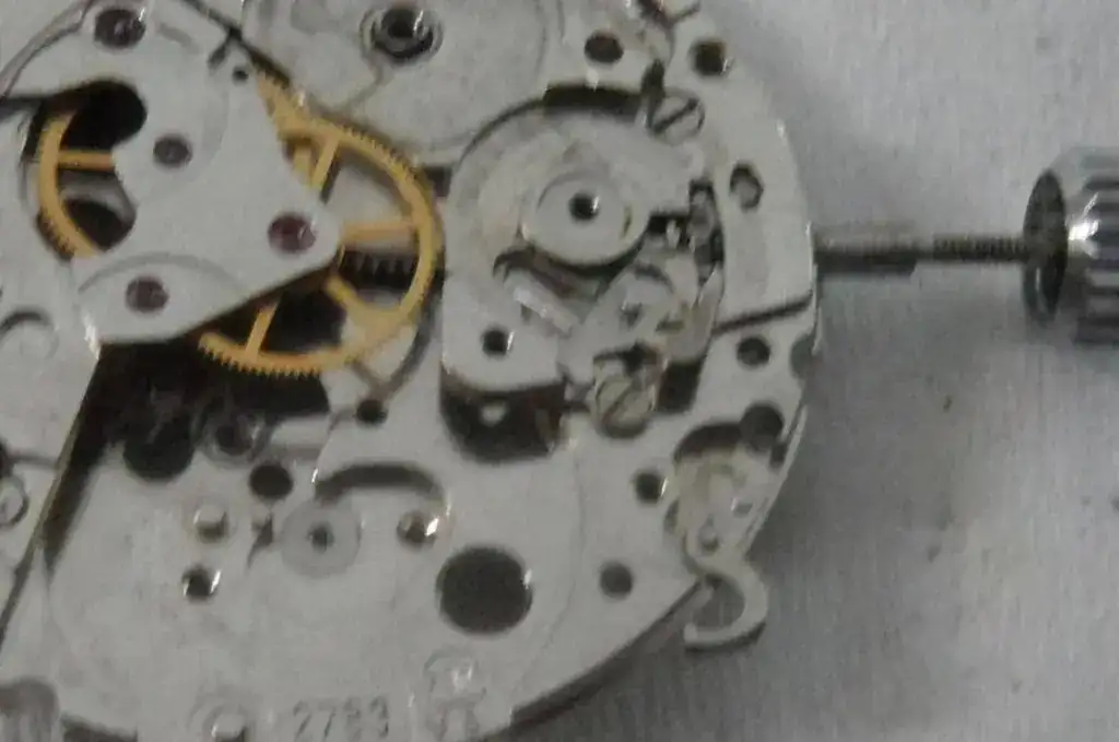

Para evitar perder el muelle y el trinquete se puede sacar el puente completo únicamente desatornillando el rochete y quitando los tres tornillos

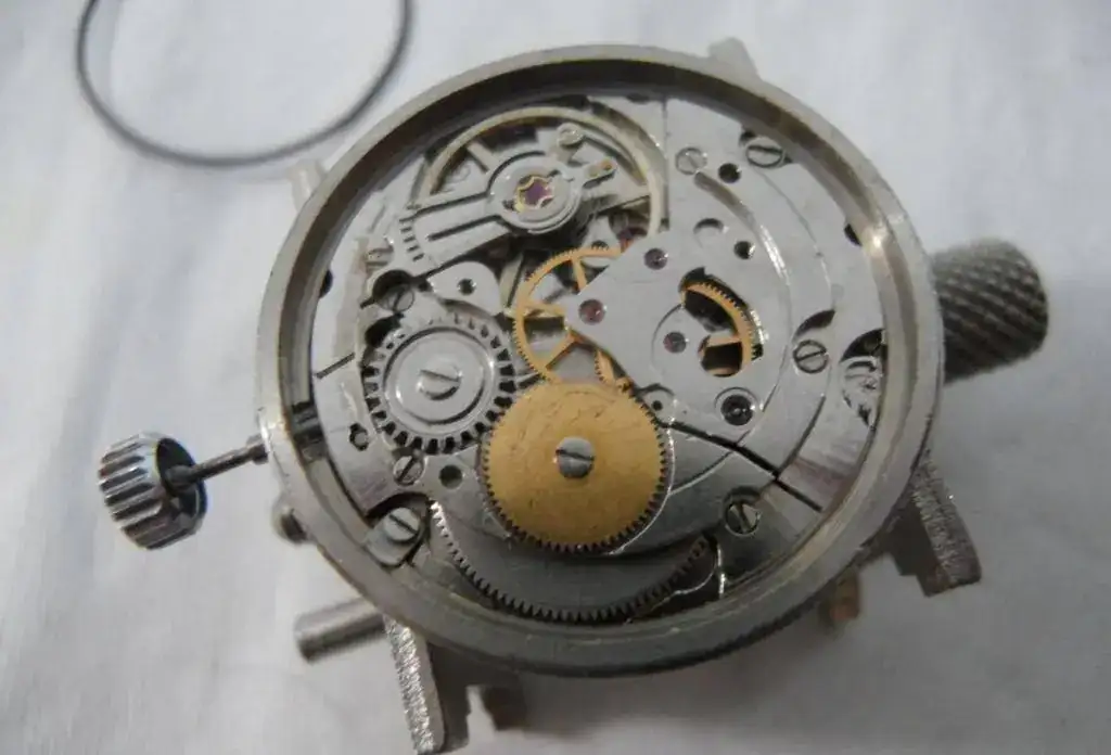

Este es de un eta 2789 que también estoy limpiando y esta vez no desmonto la rueda de corona para evitar incidentes...

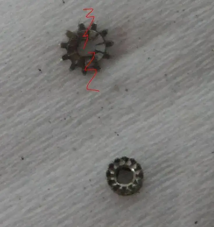

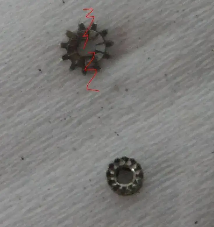

Por cierto... en este 2789 la rueda que engrana con el piñon corredizo venía rota por la mitad... ahora la penosa tarea de encontrar un repuesto sin dejarme un ojo de la cara...
Ver el archivos adjunto 525283
Ver el archivos adjunto 525284
Ver el archivos adjunto 525285

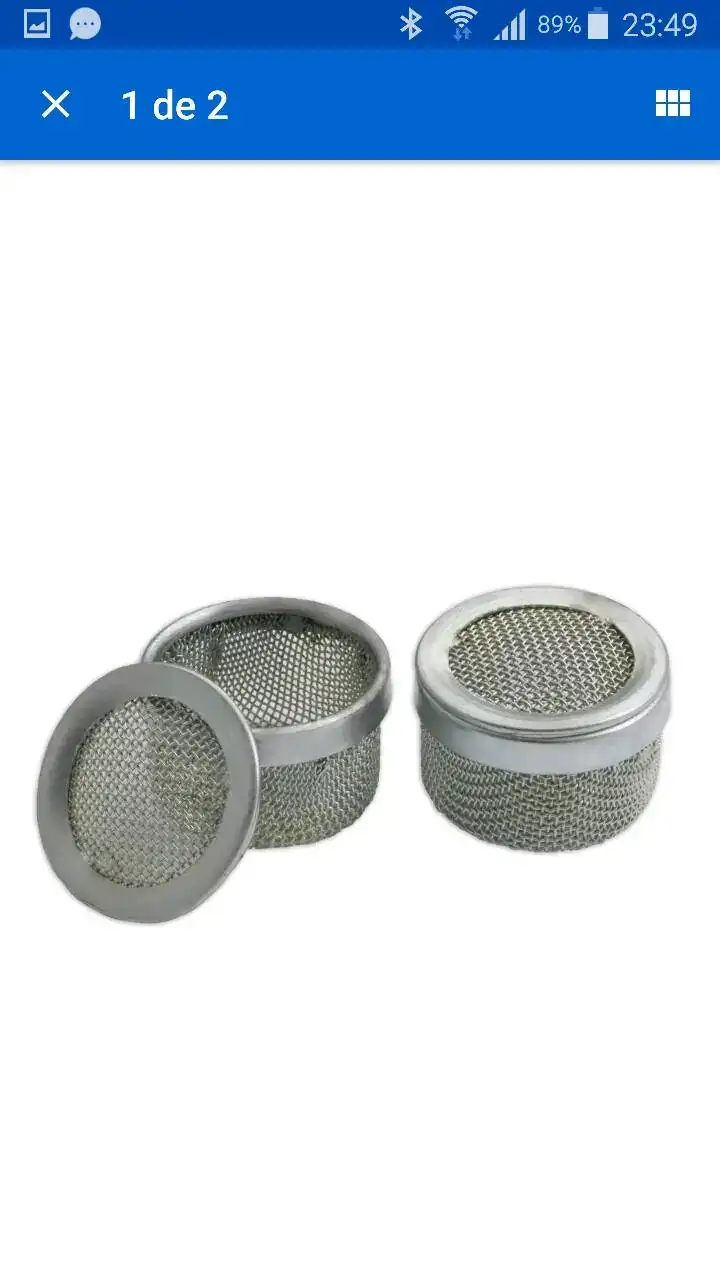

Cuando pierdo un tornillo o un resorte salatirines y escapistas los busco con un imán. Suelo encontrarlos. La experiencia te hará que cada vez se te escapen menos, pero al más pintado se le van. Cuado tengo dudas sobre un resorte les palto el rodico encima. Trato así de evitar me pille por sobrepresa: salte, rebote en la cara, caiga al suelo y coja las de Villadiego.
Venden resortes genéricos que hay cortar y dar forma para adaptarlos a cada caso. También sé que algunos relojeros los fabrican estirando y dando forma a los muelles de acero de los pasadores.

Si me dices las medidas del piñón roto, puedo mirar a ver si hubiera suerte [emoji6]
Yo, las veces que he perdido algun resorte de ese tipo, que no es mas que un trocito de acero doblado, lo hago con el muelle de la piedra de un mechero Bic. Es mas o menos igual de fino. Lo estiras, cortas la longitud necesaria y lo doblas. Ya tienes el resorte.

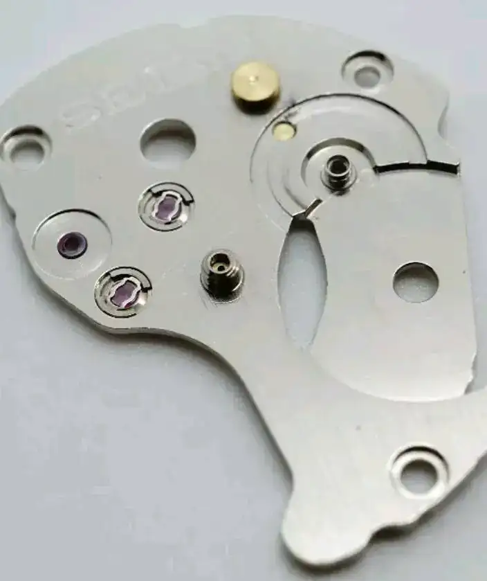

Ahora estoy con un Seiko Skx007 7s26a y he desmontado hasta las liras que lleva el puente de rodaje que son la mitad más pequeñas que las liras que lleva el eje del volante y te aseguro que son muy jodidas de volver a colocar, ni con lupa n°1 ni con cuidado, ni ná, a la mínima como te resbale una de las pinzas te salta y ya le puedes decir adiós, hay un video en YouTube de una persona bastante más experta que yo que no las desmonta pero así me lo recalcó Golipo y Francis "se desmonta TODO" y me jode cómo a tí perder algo y no poder encontrarlo pero así también se aprende.
Hay cosas que se nos escapan o por falta de conocimientos o por falta de herramientas, como cambiar un eje o un rubí roto, que no sé, ni tengo medios para ello pero si sabemos como hacerlo, debemos intentarlo, es como si hay que ir se vá pero ir pá ná es tontería.

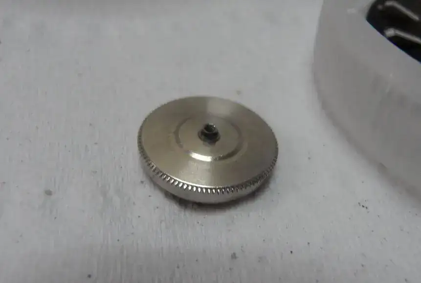

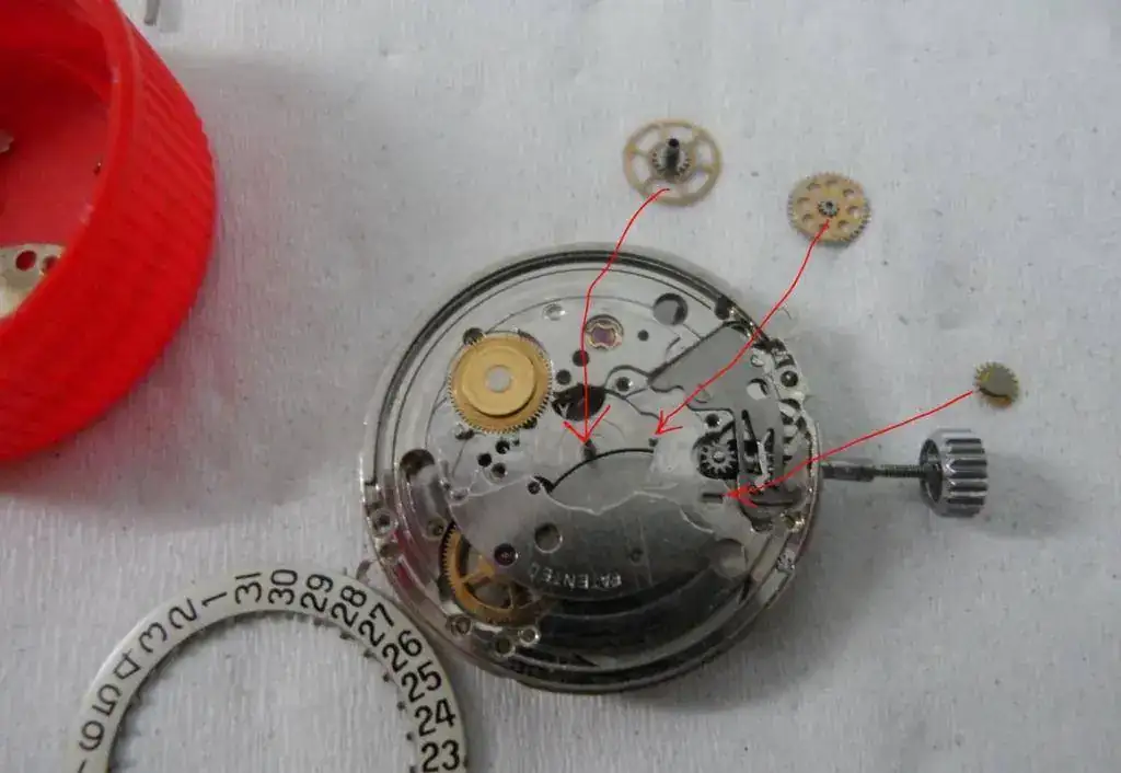

Vicente, respecto a la "ruedecita que no se caiga" del lado del remontuar
en la renvoi, intermedia entre piñón coulant y rueda de minutería, generalmente.
Es un buen ejercicio, examinarla de los dos lados, por que no son iguales sus lados, arriba y abajo,
y casi nunca son intercambiables respecto a cómo se las coloca.
Algunos calibres pueden dar problemas por colocar esta pieza al revés.
Si no va de más,
un detalle en la lubricación del barillet,
creo que lo mejor para este menester es una grasa,
o un aceite para alta presión.
Si no se tiene esto, lo que haya, lo más viscoso/pesado posible.
Engrasar en el fondo del barillet y encima de la cuerda en varios puntos (líneas verdes)
nos segurarán lubricación en el roce de la cuerda con estas partes.
En los escalones (por encima y de costado) del árbol de barillet, -y de los dos lados, claro-,
nos va a lubricar esta pieza en todos los puntos de contacto con el barillet y su tapa.

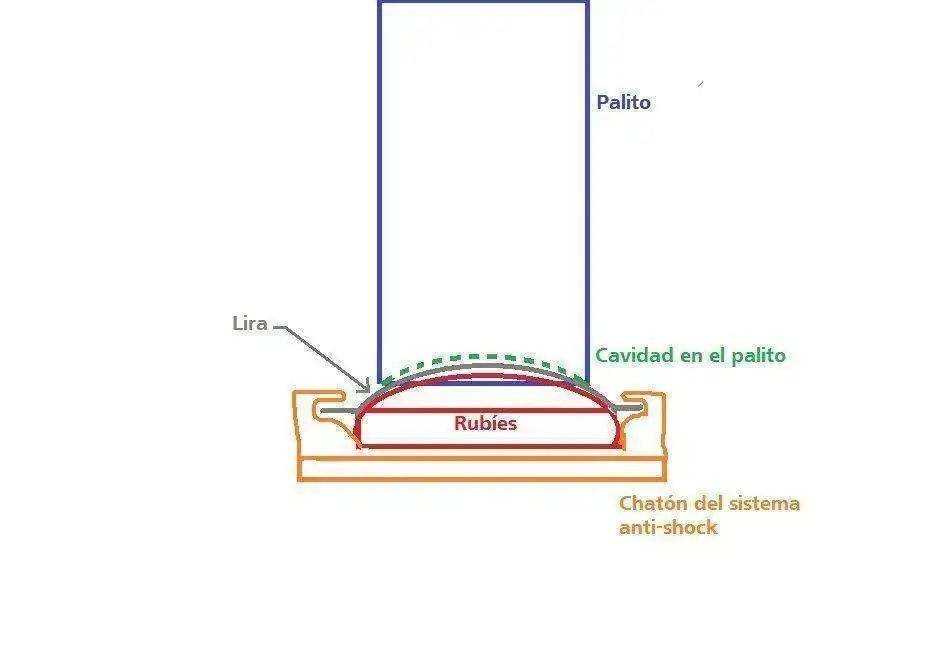

Tomyyo, esas liras se quitar más facilmente con la ayuda de herramientas para tal propósito.
Esto suena al principio como ingeniería de cohetes,
pero en realidad con un palito de Chupa Chups o similar, (para poder sostener, y que no salte la lira),
y una brusela fina (para poder girar la lira mientras se presiona levemente con el palito),
vas a poder solucionar este tema.
Si al palito se le hace una cavidad cóncava en un extremo,
como para copiar la curvatura del rubí y su lira, tanto mejor.
Siempre tener en cuenta que en estos casos
una aleta se puede bajar con el palito,
y la otra bajarla luego con la brusela, para girarla luego.
(esto cuando hay por ejemplo dos aletas y dos aberturas en el chatón,
Si hubiese, digamos dos aletas y una abertura, o 3 aletas y una abertura en el chatón -Seiko-
una aleta va encajada ya en la ranura del chatón, y la/s otra/s se baja/n en la abertura y se va/n girando.)
También no olvidarse que estas liras -como todas- tienen un anverso y un reverso,
de modo que tienen una curvatura y no deberían colocarse al revés.
En las liras del volante esto puede llegar a ser determinante para la buena marcha.
También muchas veces vamos a ver que estas liras tienen el material "gordito" y brillante del lado de arriba
y algo de material más plano y algo deslucido de la parte de abajo, contra el rubí.
Esa indicación de la diferencia de acabados muchas veces es buena para los tornillos,
ya que si se nos mezcló -por ejemplo-algunos del remontuar con el rodaje,
los de acabado más brillante suelen estar a la vista, (en el movimiento ya montado)
mientras que los tornillos con menos acabado suelen hallarse en partes no visibles del movimiento,
cuando éste se encuentra ya montado, como el remontuar, etc.
No siempre es así y menos en muchas manufacturas de marca,
pero se halla frecuentemente presente en ebauche y demás.
