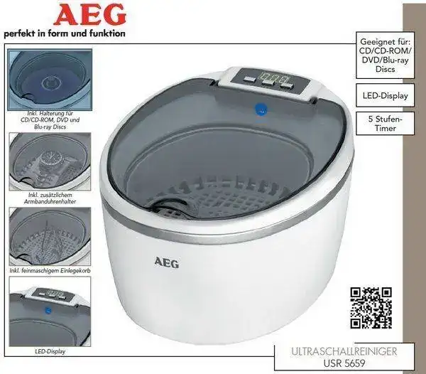

Al final me he decidido y he comprado este AEG, que aunque los hay mas baratos al menos la marca me da personalmente ciertas garantías:
Es curioso ya que tiene hasta un soporte específico para relojes, aunque de primeras ya se que no debo meter un reloj completo: Solo el armis, a pesar de que por lo visto el soporte lo que hace es que deja la caja del reloj fuera del agua.
En teoría lo tengo en casa esta semana, así que probaremos... aunque me ha entrado un par de dudas... a ver si alguien que use estas máquinas puede resolverlas;
- Se utiliza solo agua o mezcláis algún producto mas?
- El ultrasonido no puede influir a la hora de darle mas holgura a un armis?

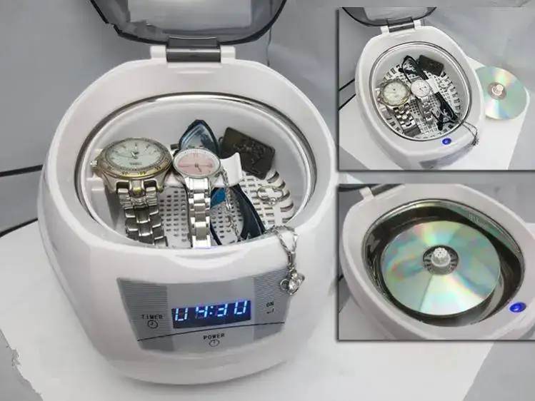

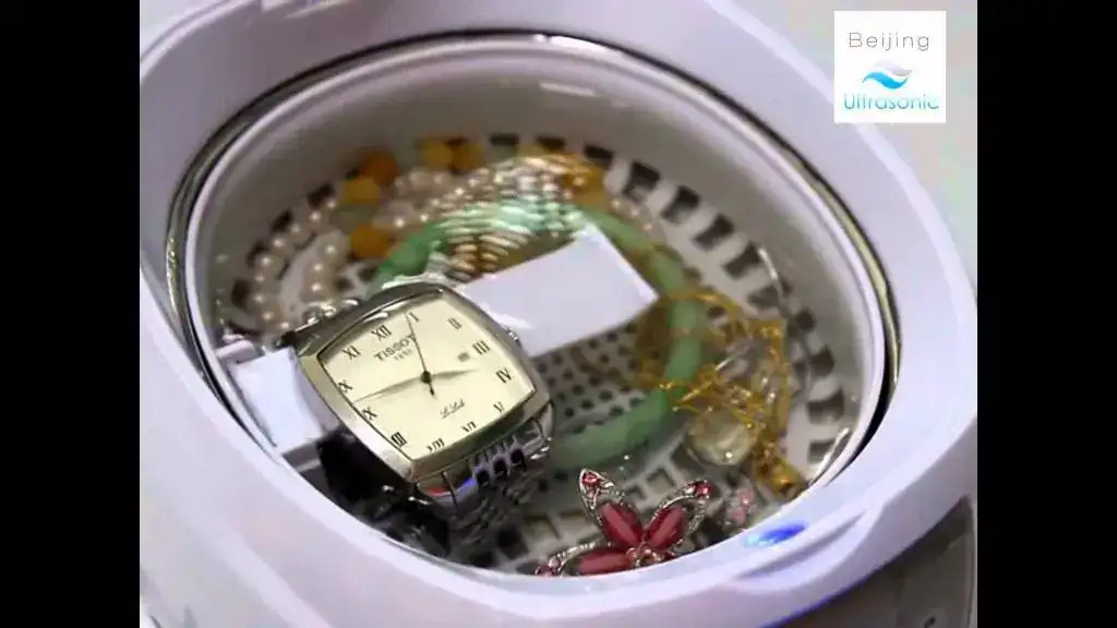

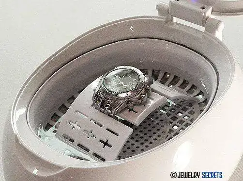

Mas fotos de google donde se ven limpiadores similares con relojes:
