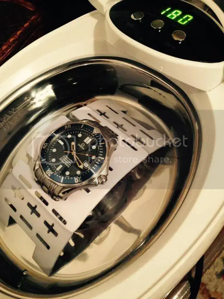

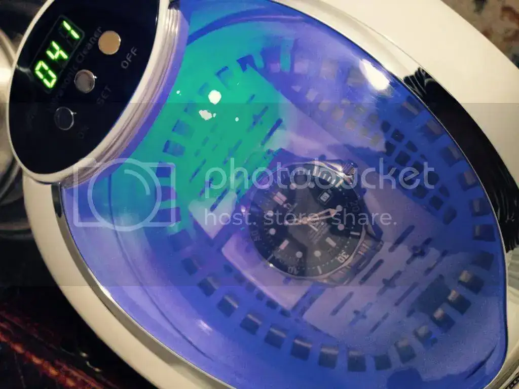

Ya me he hecho con una!
No da mal resultado!
El ritual de limpiar el reloj se ha tecnificado!

Compañero, sácanos de dudas, ¿aguanta el Seamaster bien los ultrasonidos?? :hmm:
Hola!
El limpiador tiene un sporte especial de modo que al colocar el reloj en él, solo queda sumergido el armis, evitando que el reloj en sí esté en contacto con el agua.
No dispongo de fotografías del antes, pero doy fe de que tras 3 minutos con un poco de jabón el resultado es excelente.
