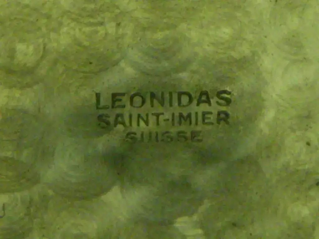

(NUEVAS FOTOS CON LA RESTAURACION )

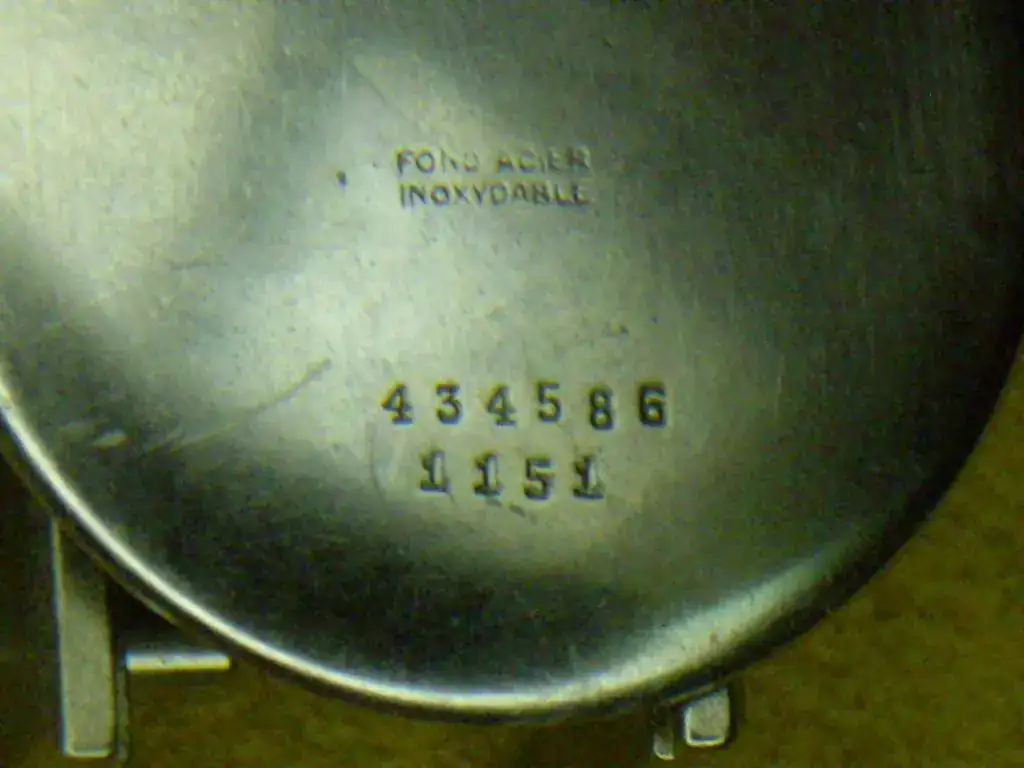

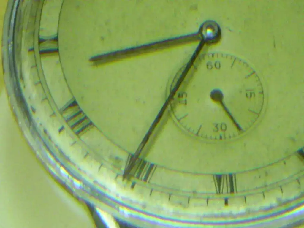

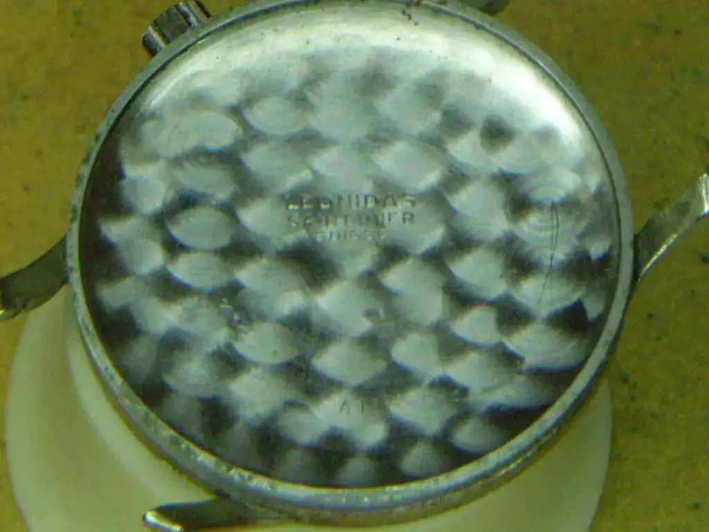

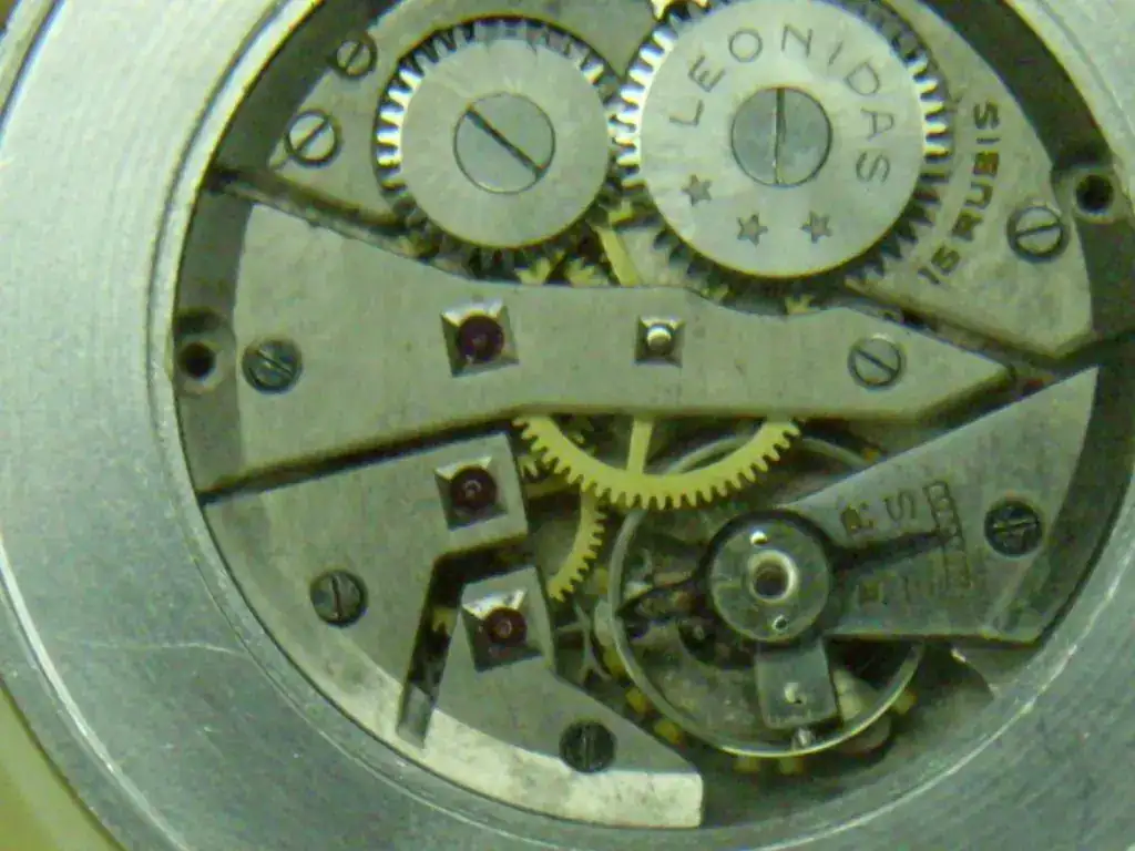

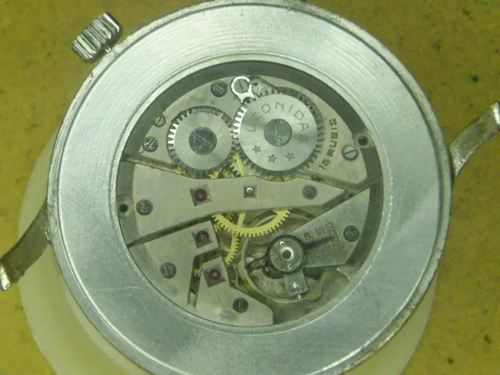

Buenas tardes compañeros os presento este Leonidas para ver si a alguien le suena este calibre, que tiene un tamaño de 11,5 lineas y del que me ha llamado la atención.el alojamiento de los rubis.
Unas fotos que es lo que nos gusta a todos:

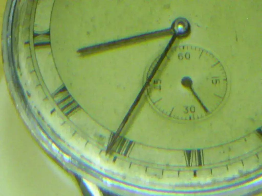

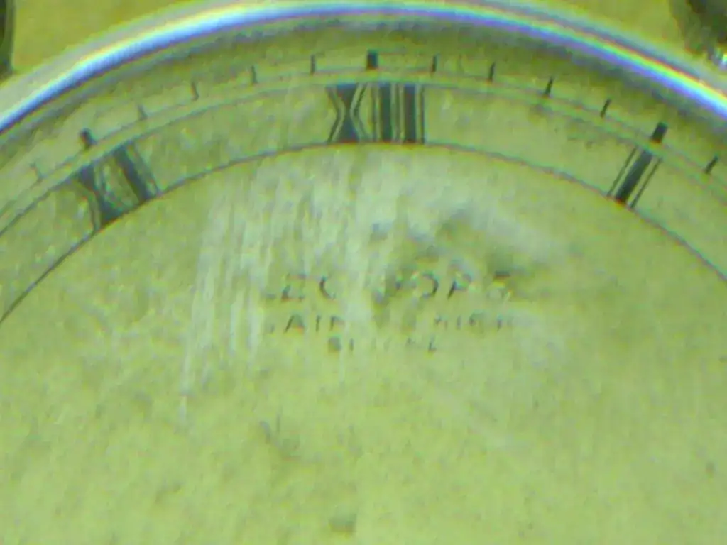

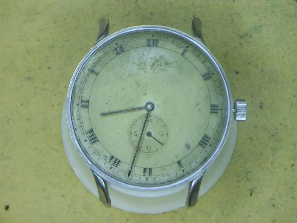

Un consejo para todos, no intentéis,a ¿LIMPIAR? las esferas, los resultados pocas veces son satisfactorios .Los vintage están mejor con su patina original (seguro que el que limpio esta hubiera preferido su estado original),ahora la única solución posible es restaurarla.Unas fotos de la carita:
Bueno un saludo a todos y a ver que me podéis decir

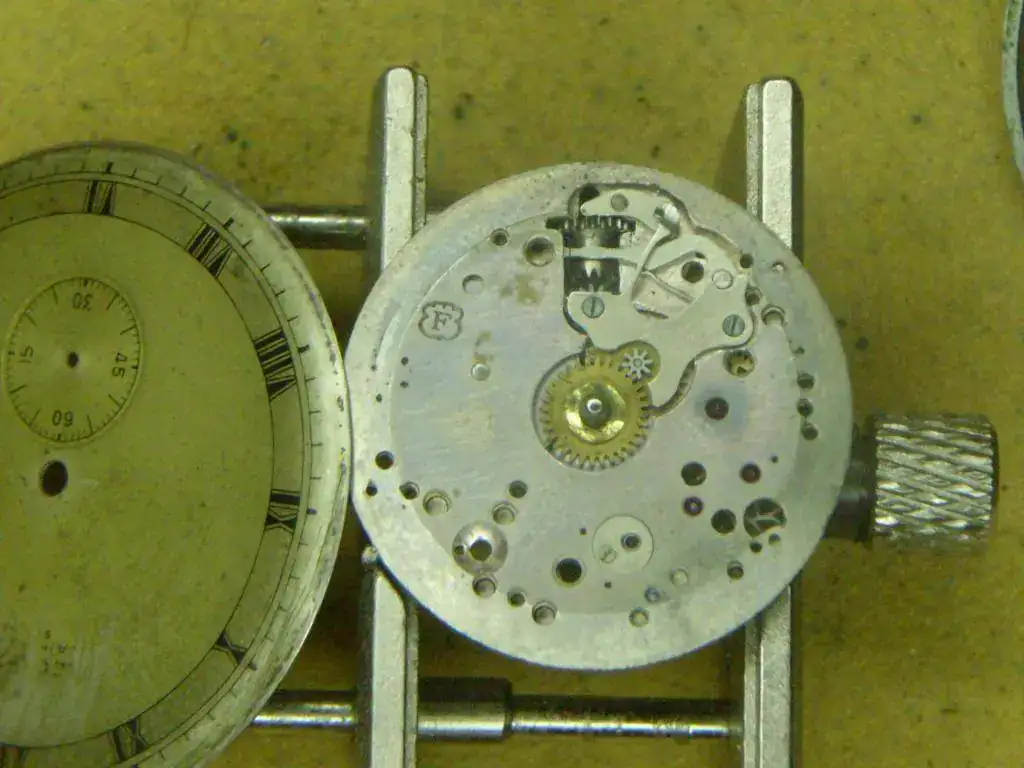

Buen día razzi; por favor, tome una foto de la máquina sin el cuadrante y esto nos ayudará y se ayudará a coocerlo mejor.
Un saludo, Luis desde Argentina
Buenos dias D.Luis, tengo pensado hacerlo en cuánto tenga un poco de tiempo
Buen día razzi; disculpe: lo molesto otra ves. Por favor, me mide solamente la máquina, gracias. Luis desde Argentina

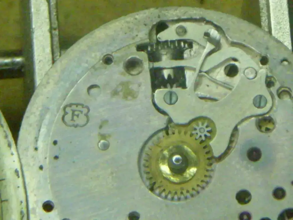

D. luis Ud. nunca molesta.Respecto al calibre cómo ya comente al principio mide 11,5 lineas,segun mi libro ronda de ejes Leonidas solo fabricó calibrs de12, 18y19 lineas.Bueno cuando desmonte la esfera veremos
Buen día razzi; el calibre parece ser el Felsa 294 y flia. Un saludo, Luis desde Argentina
Como siempre D.Luis a dado en el clavo :clap:

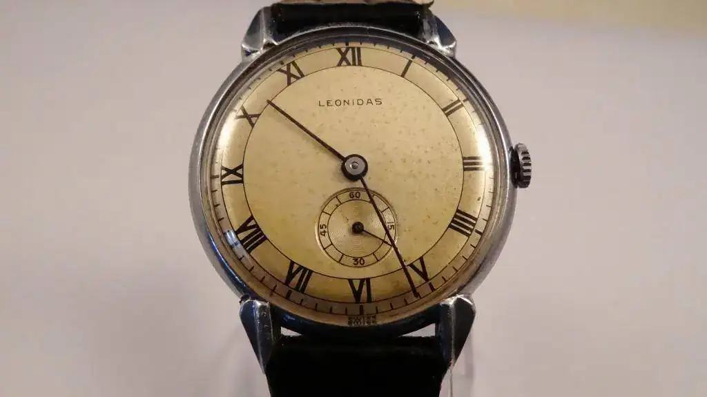

¿de que año sera este reloj sabiendo que:
La fábrica fue fundada en 1841. En 1892 Ferdinand Bourquin (heredero de Julien Bourquin)
registra la patente suiza Nº 4900 para un contador de cronógrafo que fué la base de la posterior
especialización de la empresa.
En 1902 registra el nombre de LEONIDAS y en 1903 registra la patente Nº 28245 para
cronografos deportivos que junto con el movimiento registrado con el Nº 39365 en 1907 le
hicieron adquirir el renombre.
En 1915 figuraba registrada con dos nombres: Ferdinand Bourquin, LeonidasWatch Factory,
Succesors y como Leonidas Watch Factory - Jeanneret - Droz.
Hasta 1951 fabricó relojes de precisión de bolsillo y pulsera momento en el que pasó a
denominarse Leonidas Watch Factory Lda. fabricando relojes Waterprof, non magnetic, antichoc,
automáticos.... sobre la base del movimiento Felsa 690 (Bidynator). El 1966 aparece registrado
como Heuer-Leonidas en Biena y Montres Leonidas en St. Imier.
La fábrica participo en muchas exposiciones ganando diversos premios como la medalla de oro en
la exp. de Berna en 1914 que dió fama al nombre de LeonidAS
De nuevo GRACIAS D. Luis

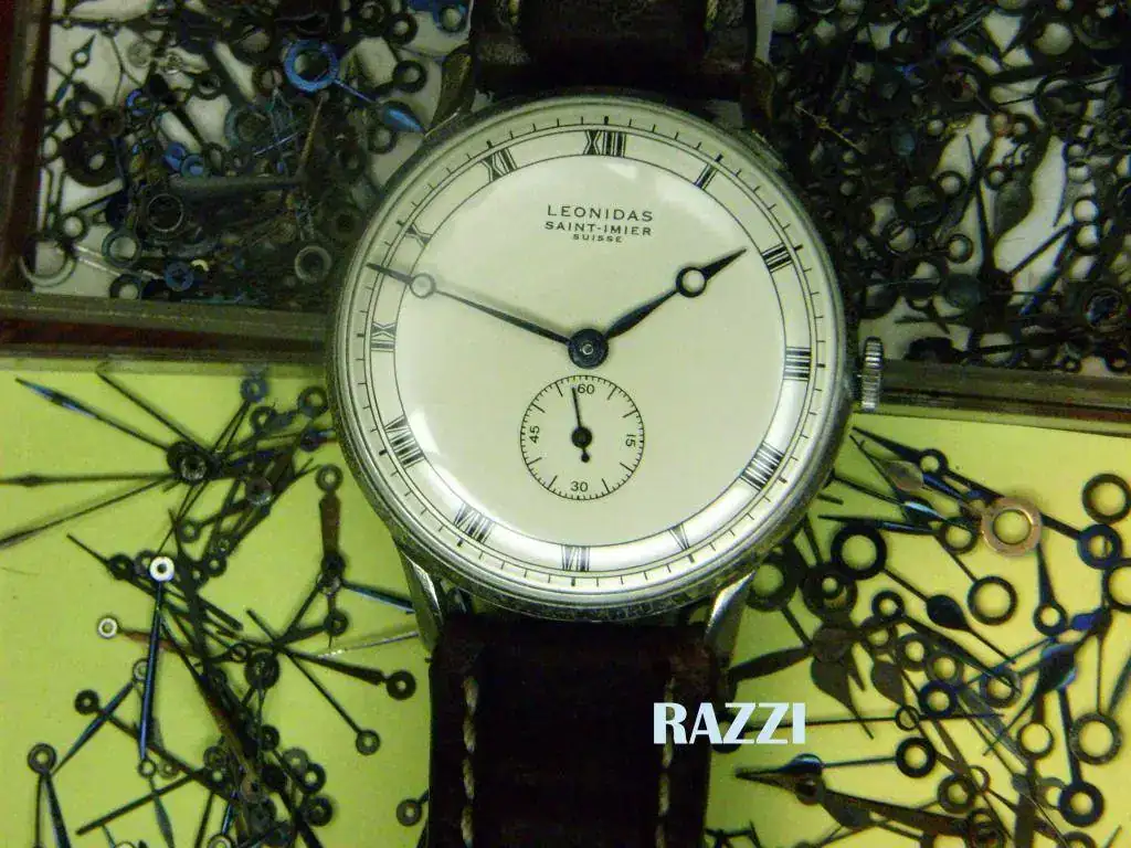

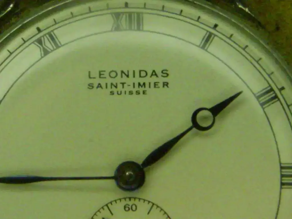

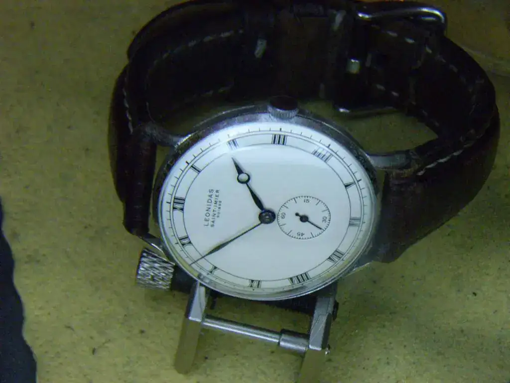

Hola compañeros pasado un tiempo os muestro como ha quedado la restauración de el reloj, se le ha cambiado el plexi, desmontado el calibre para limpiar y aceitar,restauración de la esfera, cambio de la corona,agujas y limpieza de la caja y ahora lo que nos gusta a todos .....las fotos :
rest Leonidas 004.webprest Leonidas 008.webprest Leonidas 002.webprest Leonidas 006.webprest Leonidas 019.webp
para mi gusto ha quedado fenomenal y luce precioso con sus 38mm (sin corona) espero vuestras opiniones

Buen día razzi; le pido disculpa, pero estas, no corresponden a un correcto juego de agujas. estas son cada una de ella de distinto modelo. Por favor: comente esto con su relojero y sí puede que cambie una que haga juego con la otra o que le ubique otro par de agujas haciendo juego.
Se que es difícil encontrar un juego de agujas que estén bién...pero con paciencia y un poco de espera...las conseguirá.
Buenos dias D Luis , en este trabajo no ha participado ningún relojero, solo el esferista, estoy haciendo pruebas con diferentes agujas (tengo varias cajas llenas) pero como usted comenta es dificil encontrar un juego que este bien ya que en mis cajas estan todas mezcladas

Qué bonito ha quedado después del gurrapato inicial en el nombre. Ni que les molestase que fuese un Leonidas.
Yo tampoco encuentro una razon para que estropearan la esfera de esa manera,ya que Leonidas fue en su momento bastante importante y ejemplares cómo este se ven muy poquitos.
Estupenda restauración amigo. ¡¡ Muy buena !! aunque como dice Don Luis..... esas agujas.... por lo menos del mismo estilo, o unas u otras. A mi particularmente me gustan más las "poires Anglaises" que las "Breguet".
Reitero que la restauración esta muy conseguida.

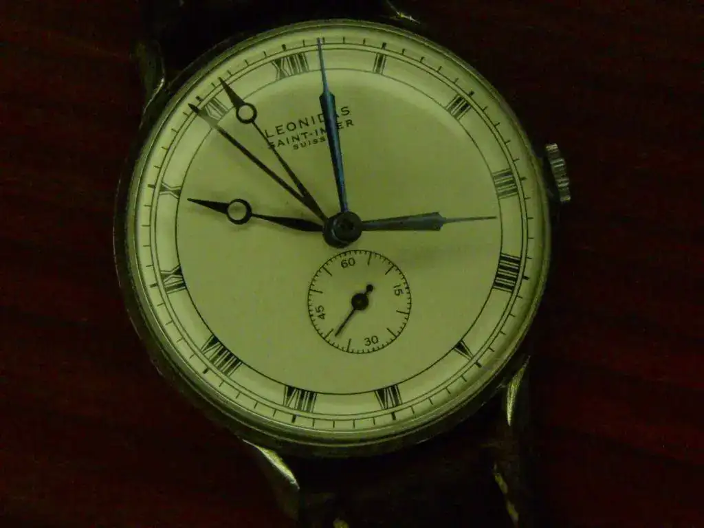

Teneis razon en lo de las agujas pero la verdad es que ayer recibí la esfera y con la emoción me puse a montar el reloj a toda prisa, el tema de las agujas me esta resultando un poco desesperante cuando encuentro un juego una de ellas es corta o es grade el agujero ::bash::,despues de bucear un buen rato en las cajas esto es lo que he conseguido :
rest Leonidas.webp la mas fina es la que traía el reloj, las Breguet quedan bien pero no me gustan demasiado y el otro juego (no se como se llaman) me parecen un poco gordas ¿a vosotros que os parecen?
Pues ahora viendo esas agujas, sin lugar a dudas elegiría las de la derecha (las que marcan las 3 y 2 minutos). Creo que Omega las llamaba "plume" aunque también me suenan como "modernes" , tienen la longitud perfecta.

Gracias por tu opinion Fernando ,a parte de las longitudes ¿tu crees que están acordes con la epoca del reloj?
Perdona, pero por más que leo, no encuentro si las manecillas tenían algún problema o qué pasó con éllas. En caso de que las tengas yo se las dejaría al reloj. Y en caso contrario, también le colocaría las de la derecha, las que tienen la punta delgadita. Por lo demás, creo que valió la pena la restauración de la esfera. Te ha quedado muy bien.
Hola razzi, esas agujas son correctas y corresponden a la época. Había una gran variedad, estaba todo inventado.

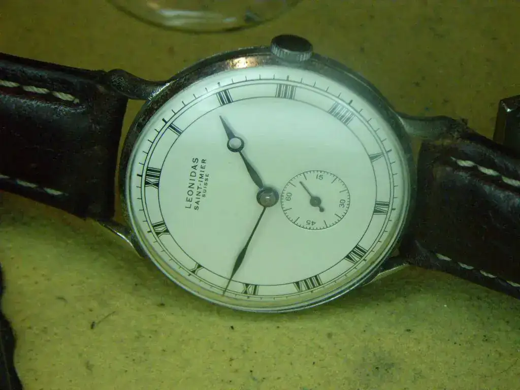

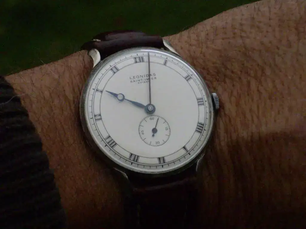

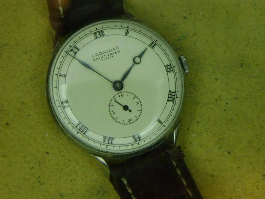

Bueno tras muchas pruebas con las agujas al final solo he podido adaptar un juego de BREGUETS (:) GRACIAS AL COMPAÑERO FERNANDO (Kalimocko) ya se llamar a las agujas por su nombre)
y este es el resultado:
rest Leonidas 024.webp ​un Saludo a todos
Te quedo muy bonito amigo razzi. Ahora a disfrutarlo.
