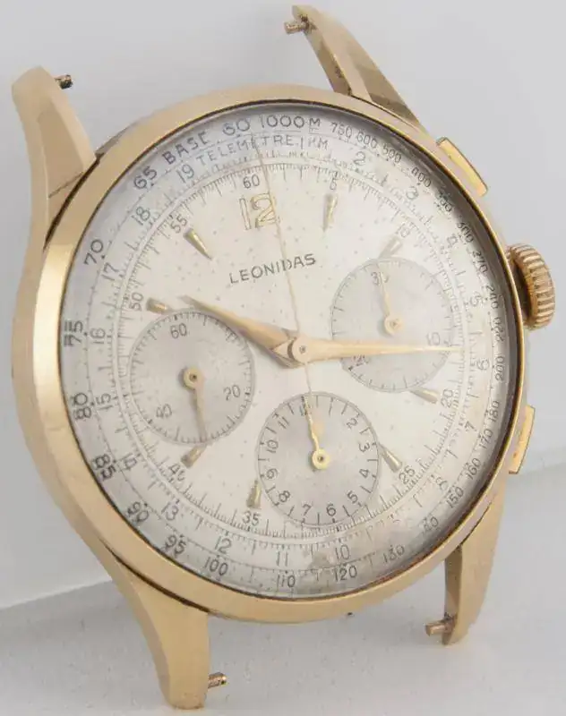

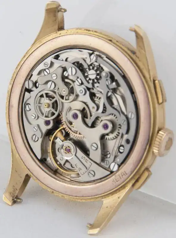

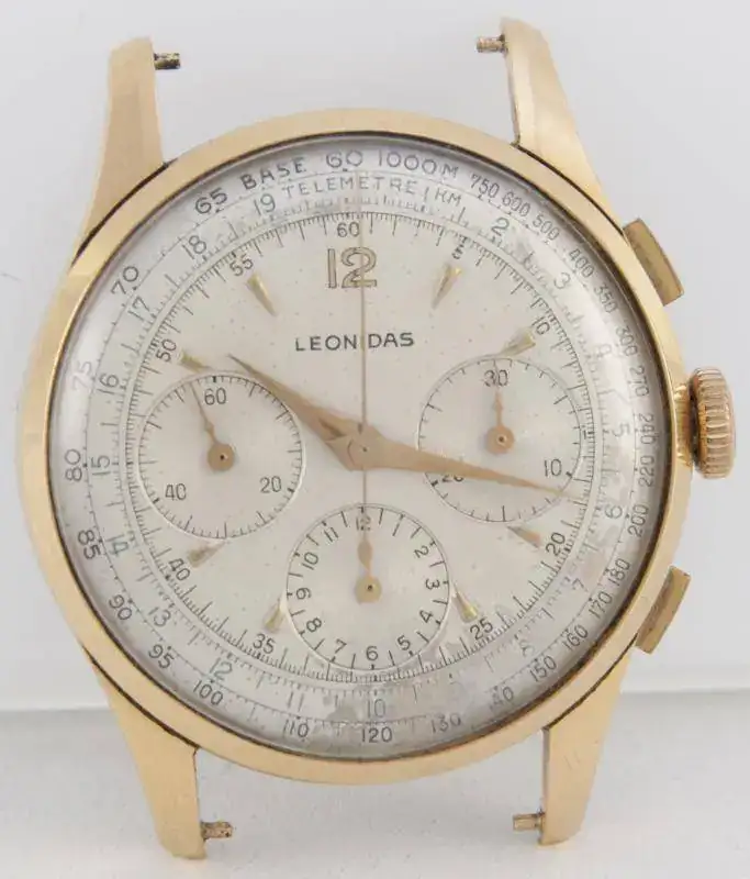

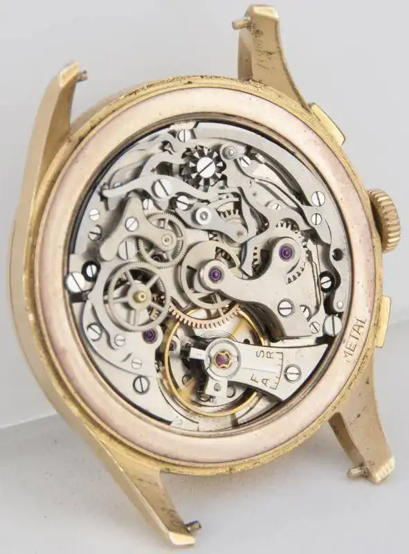

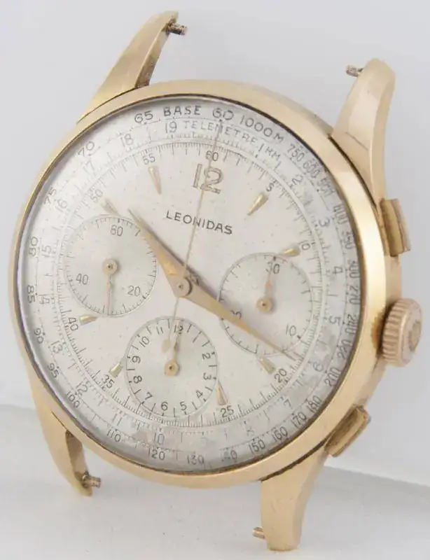

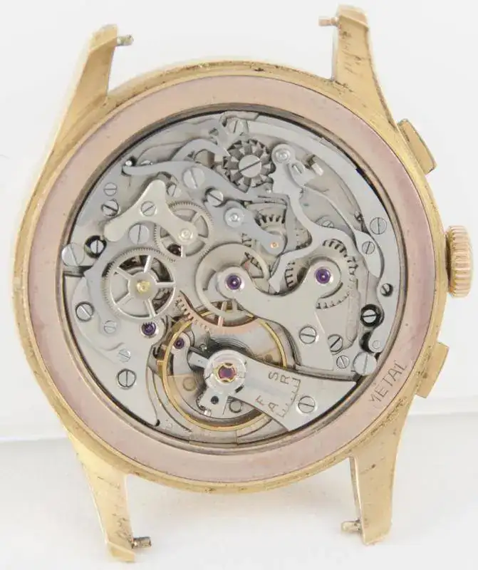

Hola a todos
Comparto con ustedes este interesante Leonidas Cronógrafo Vintage que ha llegado a mis manos. Según he leído en varios enlaces y en la información de los que están en venta; usan movimiento Valjoux. El movimiento de mi reloj no está firmado y no se puede ver ningún dato para identificarlo. Comparando a vista creo que lleva el Valjoux 72... por favor lo pueden confirmar los expertos?.
Gracias de antemano!

Hola, efectivamente es un hermoso reloj con una hermosa Valjoux 72. Edito: me parece que es una Valjoux 726, la única diferencia son las alternancias, consecuentemente el volante es más pequeño
es precioso el reloj!!!
Precioso. Enhorabuena.
Precioso crono Leonidas , una joya , por la marca y el tipo de caja con sus pasadores macho , posiblemente se trate de un reloj de los 50 , tambien creo que monta un 72 .
Saludos cordiales
También comentar que si bien es hermoso, también es delicado, este no conviene usarlo demasiado, no soy muy fanático de estos que llevan pasadores hembra y aro de metal, ya que las cajas son bastante endebles, aunque parece ser un poco mejor que la de los "chronographe suisse".. El calibre es 72 seguramente, no 726 como dije que podría llegar a ser, ya que estos creo que no llevan tornillos en el volante..
Mira debajo del volante y si ves una r y algo que empiece por 72 bingo, pero si es una 72, un saludo
Muy bonito,yo también me inclino por una 72
He mirado bien y por eso la duda con el calibre, no aparece nada gravado bajo-alrededor del volante.
