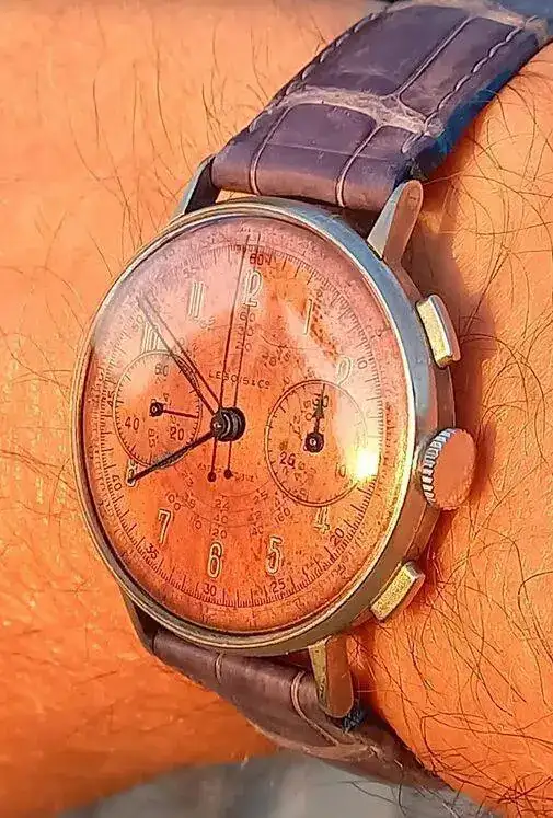

Me ha entrado un nuevo reloj vintage de la marca LEBOIS & Co fundado en 1936 por un nieto de la dinastía DODANE. Estos relojes se han hecho famosos por sus relojes al ejército del aire francés, sobre todo los cronógrafos de los años 60, parecido a los de Breguet TYPE XX y con el mismo calibre Fly-Back Valjoux 222.
Para empezar, no tenía claro lo que compro con el anuncio del vendedor, "esfera marrón", yo no lo visto marrón, pero en Austria por los montes hay menos luz, mejor se ve marrón la esfera..
Lo que visto era un Valjoux 22 en estado excelente por la edad, el vendedor habló de un Valjoux 71, que es un Valjoux 22 con contador de horas, que no lo tiene.
No lo he dicho, que he quitado las asas fijas para montar pasadores normales. No es original, pero ayuda mucho con el cambio de correas, también se puede recuperar sin problemas.
El Valjoux 22 no solo está en excelente estado, también va muy bien. START-STOP-RESET perfecto, La aguja del contador de minutos faltaba linear, lo hecho y está perfecto ahora.
La correa de cocodrilo marrón, lo que dicho en el otro hilo, dentro negro por el sudor. Como es de muy buena calidad, cosido a mano y cocodrilo de verdad de minimo 200,- Euros, he empezado con una limpieza profunda. Lavado dos veces con agua y jabón con cepillo, reparado algún desperfecto con pegamento de piel - se despega por el agua, falta conservarlo con la cremita.

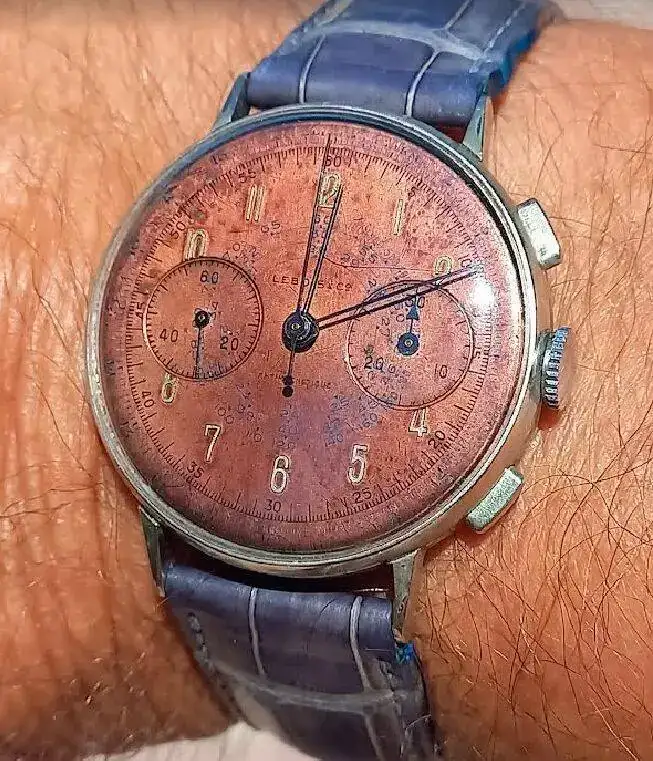

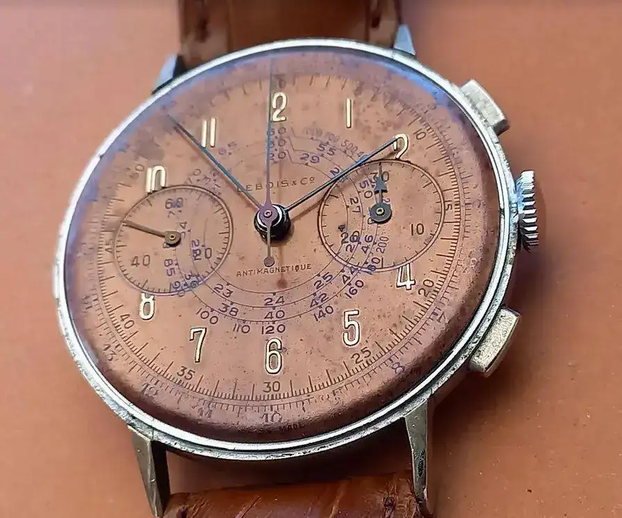

Empezamos con el reloj LEBOIS & Co del año 1936-1939 y la caja.
El estilo de la caja del reloj no es de los cuarenta, mucho más de los años treinta. La forma de la caja es igual que los relojes de bolsillo, pero con estas asas finas.

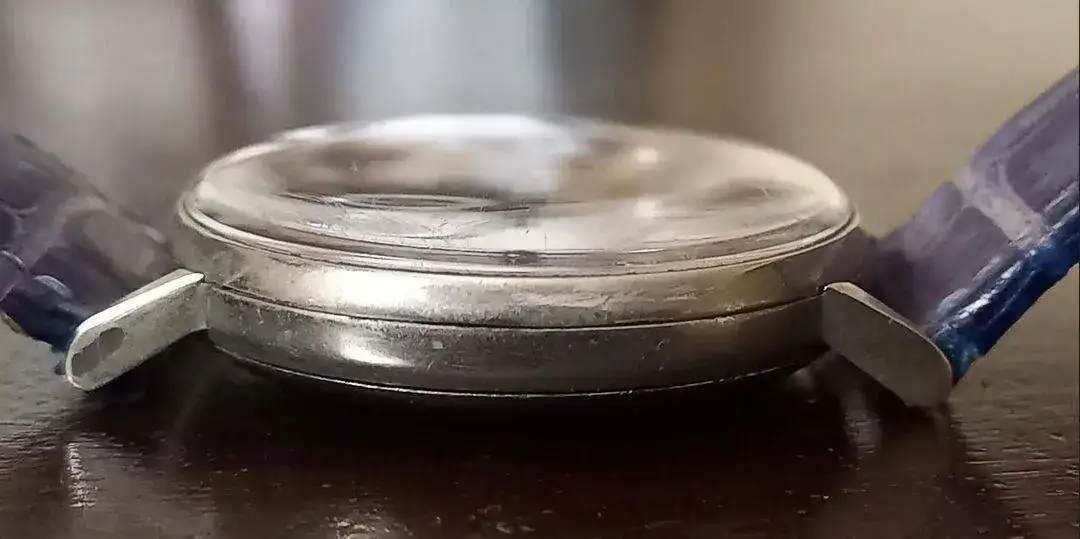

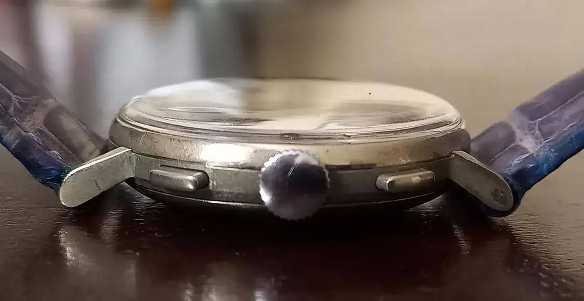

El diámetro es de 38 mm, debido al tamaño del movimiento, Jumbo. La altura es de 11 mm.
La caja es de acero de la mala calidad de aquellos tiempos, el acero STAYBRITE venía en los cuarenta.
Tapa y bisel son de presión, los pulsadores también de acero, no como normal en latón chapado.
El movimiento con SPLIT-TIME (dos pulsadores) es después de 1936. Antes el Valjoux 22 tenía un pulsador solo sin Split-time.
Creo que se puede decir que es un reloj de transición, las cosas en la relojería no se cambian en un año, se cambian en décadas.

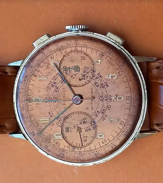

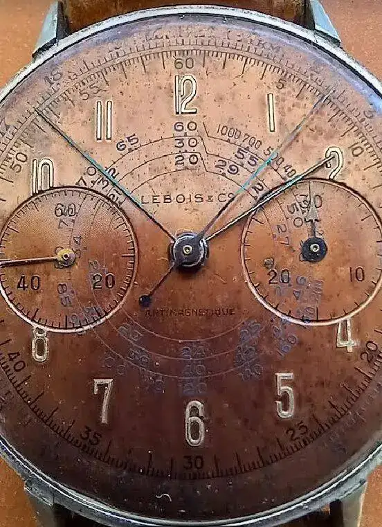

La esfera SALMÓN TROPIC es la original sin restaurar y por los 85 años que tiene está en muy buen estado. Los números arábigos parecen con lumen, pero están pintados en plata.
El tren de minutos y las dos subesferas imprimido en negro, los kilometros en la pereferia de la esfera y el caracol en el centro imprimido en azul, todo perfecto visible sin fallos.
La esfera está firmada con LEBOIS & Co, abajo Antimagnetique, me parece más un deseo que la realidad.

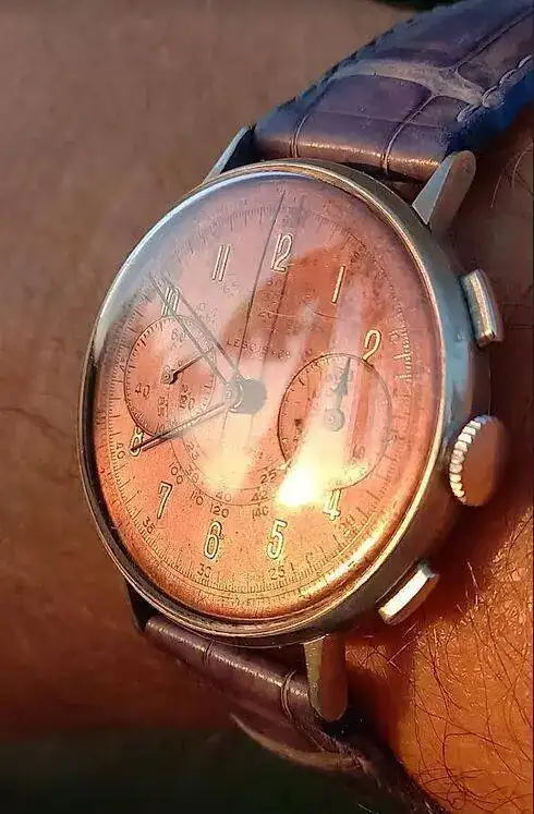

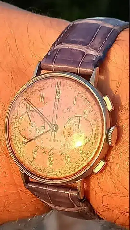

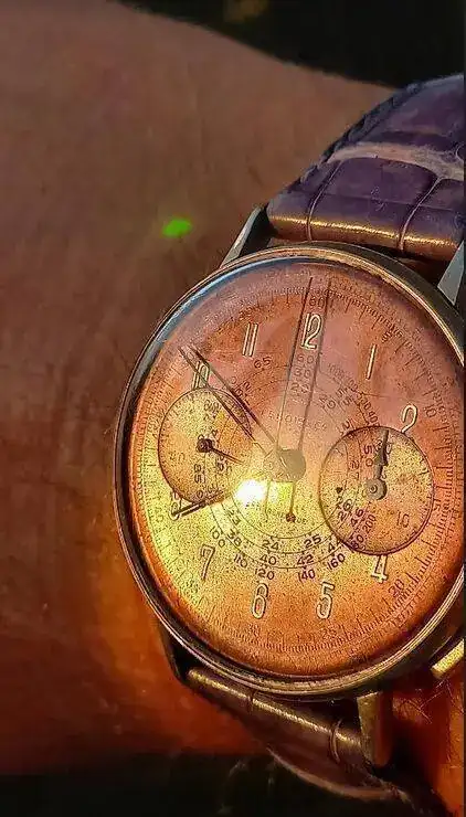

Los colores que tiene esta esfera son increíbles, desde un aubergine oscuro hasta un naranja, con el sol tirando al salmon y algo de marrón clarito también se puede ver. Fantastico este tropic.
Las agujas son originales en acero azulado, el contador de minutos lleva una flecha para mejor visibilidad.
Fotos sin plexi

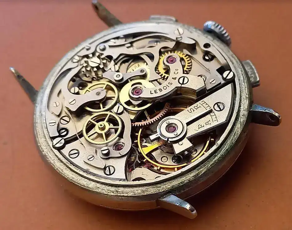

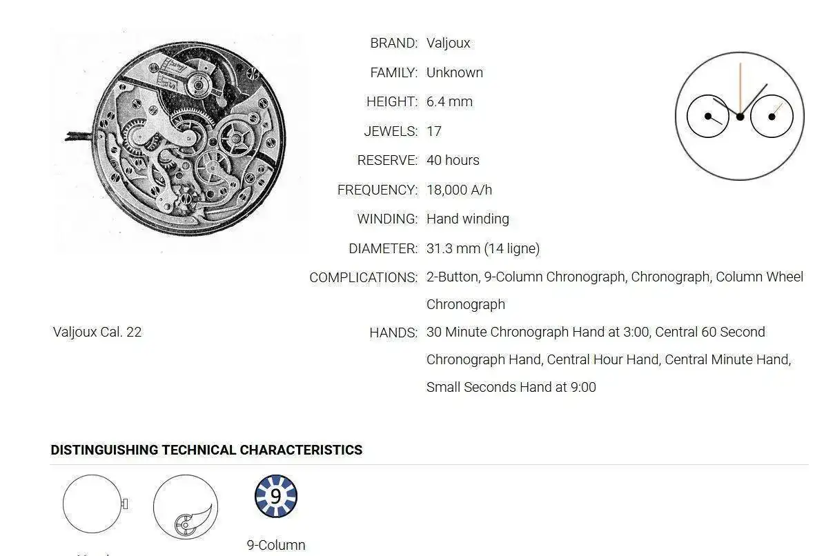

El movimiento es el Valjoux 22 y me ahorro decir cuantas marcas utilizaban este movimiento en sus relojes, creo es más fácil decirlo quien no lo tenía. Sin decir algo falso, creo, está en más marcas que el Valjoux 7750 hoy en día, con todos los clones que hay.
Lo bueno de este movimiento es su tamaño, los datos se pueden ver abajo. El movimiento venía en 1914 con un pulsador y fue producido hasta los años 80.

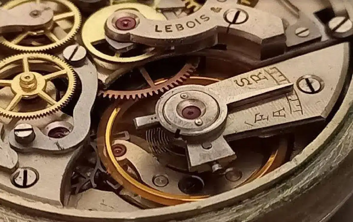

El movimiento de este reloj tiene espiral Breguet, 17 piedras, sin antichoc como Incabloc, o otro sistema. Por supuesto tiene rueda de columnas de 9 dientes.

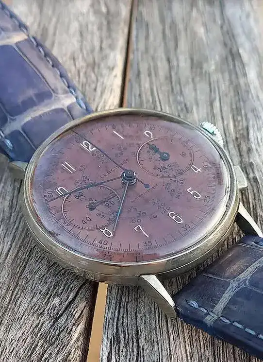

Por fin he montado un cocodrilo auténtico en azul de mi stock, que coincide con las agujas.
