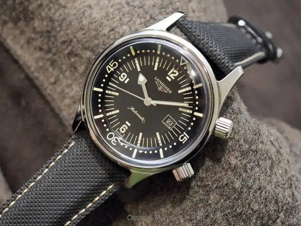

Pues parece ser que no solo la versión PVD en negro presentada en Basel lleva el nuevo calibre L888, si no también la versión normal lo monta desde hace unos meses:
Así que los que poseemos la versión con el 2824-2 ya podemos decir que tenemos un reloj descatalogado. :flirt:
    87,2 KB · Visitas: 252
Desconozco si trae muchas diferencias con respecto al antiguo. De primeras salta el aumento de autonomía de marcha que siempre es una buena cosa, en mi opinión.
Bueno, es una modificación del ETASA 2892-2, que en principio es superior al 2824-2. El 2824 proviene de un calibre manual, con un modulo automático. En cambio, el 2892 es un totalmente integrado. La modificación del L888 frente al 2892 clásico está en el aumento de reserva, que pasa de 42 a 65 horas, y las alternancias, que de 28800 pasa a 25200.
