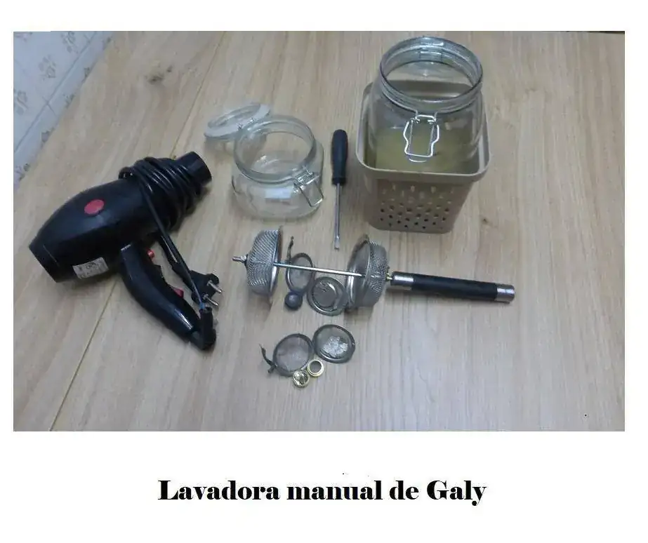

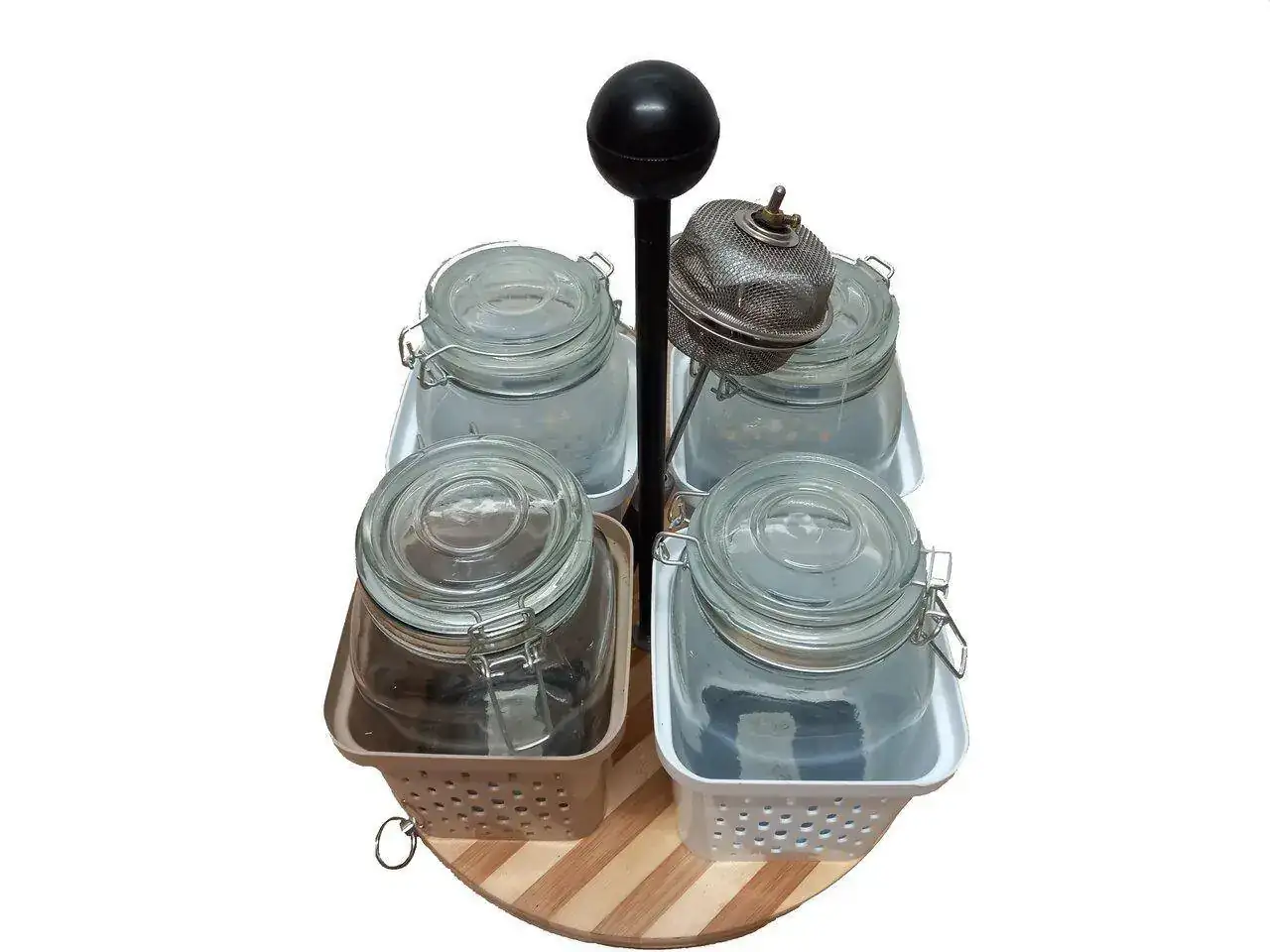

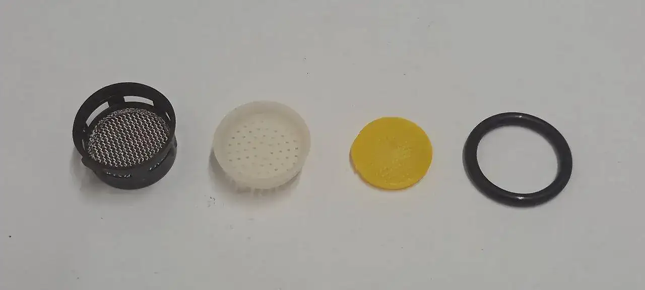

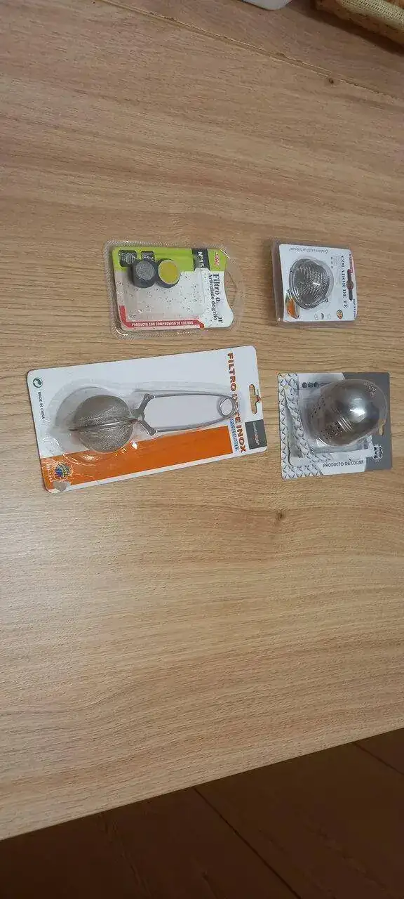

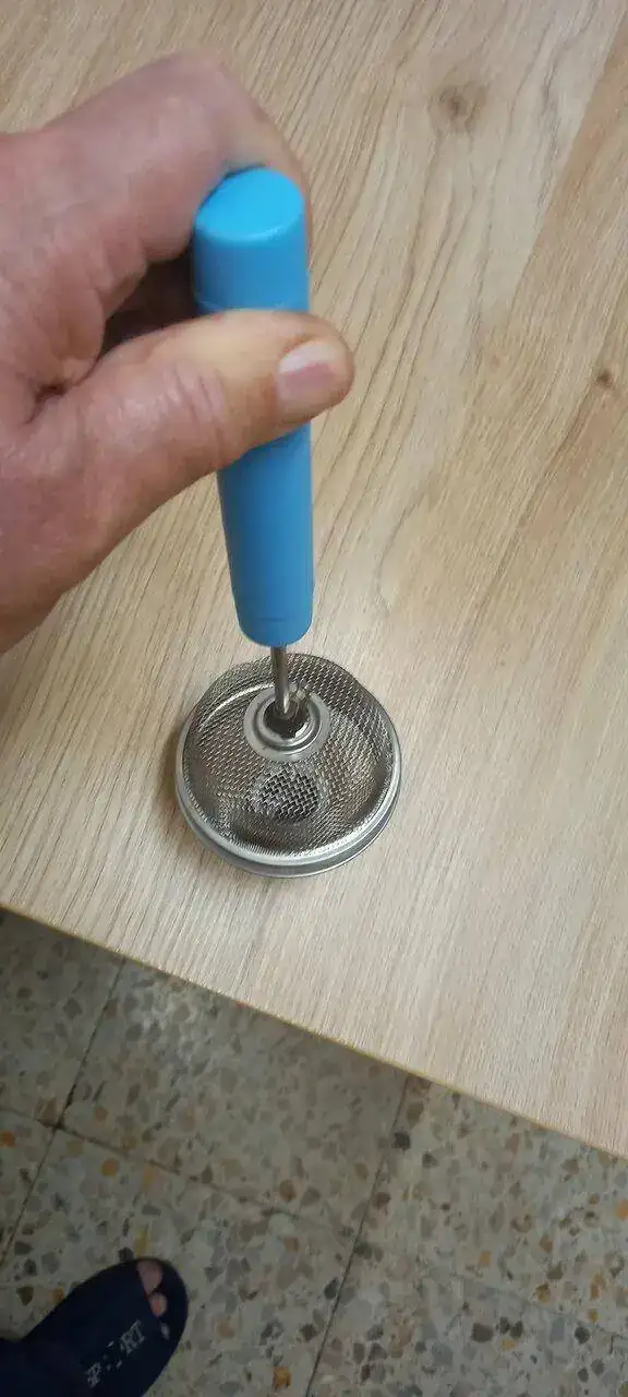

Eso me paso en las pruebas de ensayo y error con la lavadora manual de batir huevos de Galy, tras el 1º, lavado me salieron ruedas, deformadas y rotas, para evitar estropicios de nuevo me copie de mi lavadora rotativa, de cambio de giro cada 30´´, Tornado, solvente las incidencia con una bolita de hacer te, y un par de filtros de grifo, para separar la piezas del mecanismo por tamaños, platinas en la cestilla grande, piezas a medianas en la bolita de té, y piezas pequeñas en el filtro de agua, y funciona a las mil maravillas, eso sí al ser manual tenemos que estar batiendo huevos un rato.
Esta lavadora al igual que muchos otros de mis apuntes surgieron para mis alumnos, jubilados, en esta ocasión para que dejaran, de lavar a mano, y con ello deformar y romper piezas, que conseguí con ello, incentivarlos, acudiendo al bazar para dejar trabajar a la imaginación, que la economía no les impida montar su taller de aficionado.
Lo que les suelo decir antes de ir al bazar del chino, ojear los, Apuntes de relojero, 1967- 2021. Galy & Cram.
