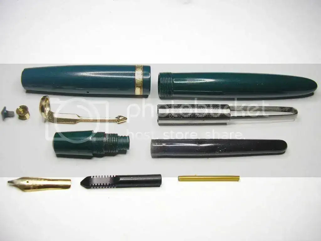

Las primeras Duofold británicas empezaron a fabricarse en 1930 siguiendo las directrices de Parker USA pero pronto se desmarcaron ampliando la oferta con nuevos modelos y colores, en 1946 se introdujo una nueva Duofold, la Duofold NS (New Style) se desechó el clip terminado en bola y se le puso un clip en forma de flecha el sistema de carga por botón sería el mismo, los capuchones fueron rematados con el mismo anillo de las vacumatic con el dibujo ///\\\///\\\ en 1948 las Duofold cambiaron con la incorporación de un botón de llenado de aluminio y pasaron a llamarse Duofold AF (Aluminium Filler), en 1953 las Duofold volvieron a cambiar al adoptar un cargador aerométrico heredado de las "51" pasaron a llamarse New Duofold se crearon nuevos tamaños como el Demi mucho más pequeño y el Senior, los plumines se numeraron.
Aquí un despiece de una Parker New Duofold UK
Muy interesante, Rafa. ¿El pulsador de aluminio sale a rosca, como en las 51? Por la foto parecería que va a presión.

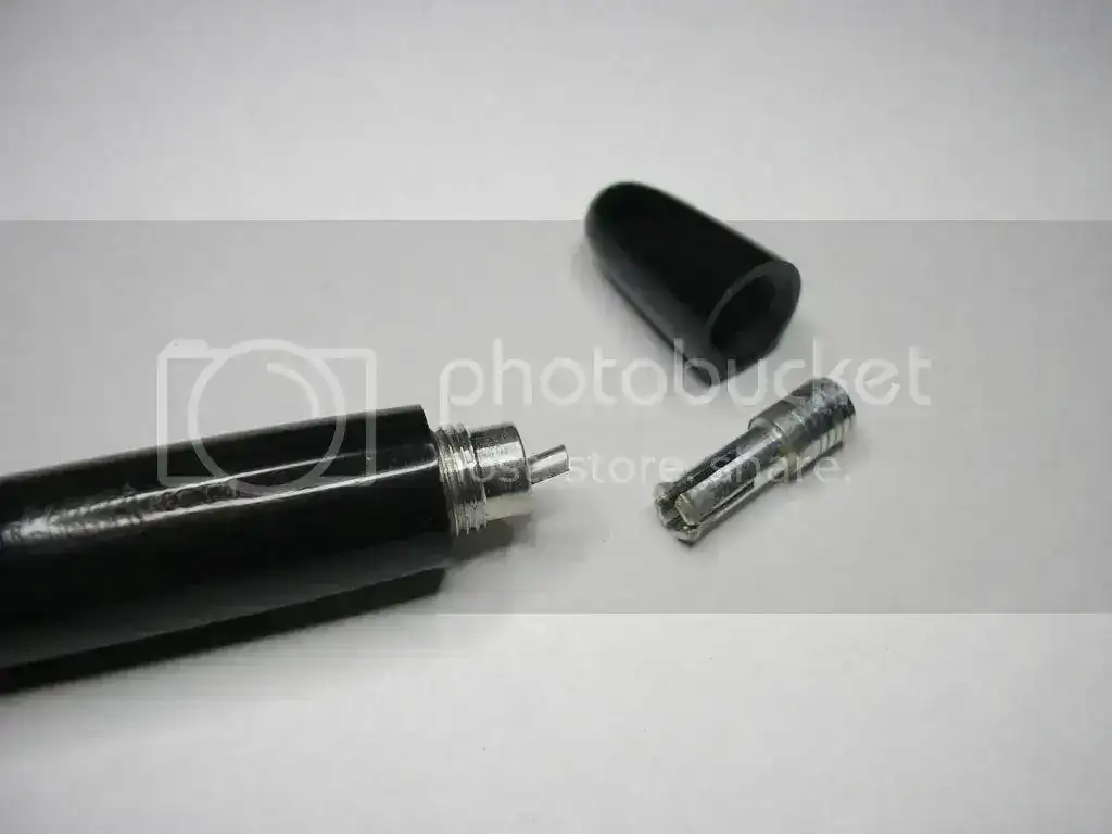

En la primera foto se ve un cargador aerométrico de las últimas Duodfold si te refieres a las anteriores de pulsador de aluminio éste sale tirando de él, sólo sale el pulsador y sería el de esta foto.

Gracias, Rafa: me refería al de la primera foto.
No entendí tu pregunta:
"¿El pulsador de aluminio sale a rosca, como en las 51? Por la foto parecería que va a presión."
Los "pulsadores" aerométricos son todos de acero y salen a presión, van muy prietos.

No la entendiste porque no me expliqué bien :)... pero ya la respondiste: a presión. Saludos.
Gracias Serenite, estaba a punto de restaurar una, me has facilitado el camino aun no la he despiezado, saludos
