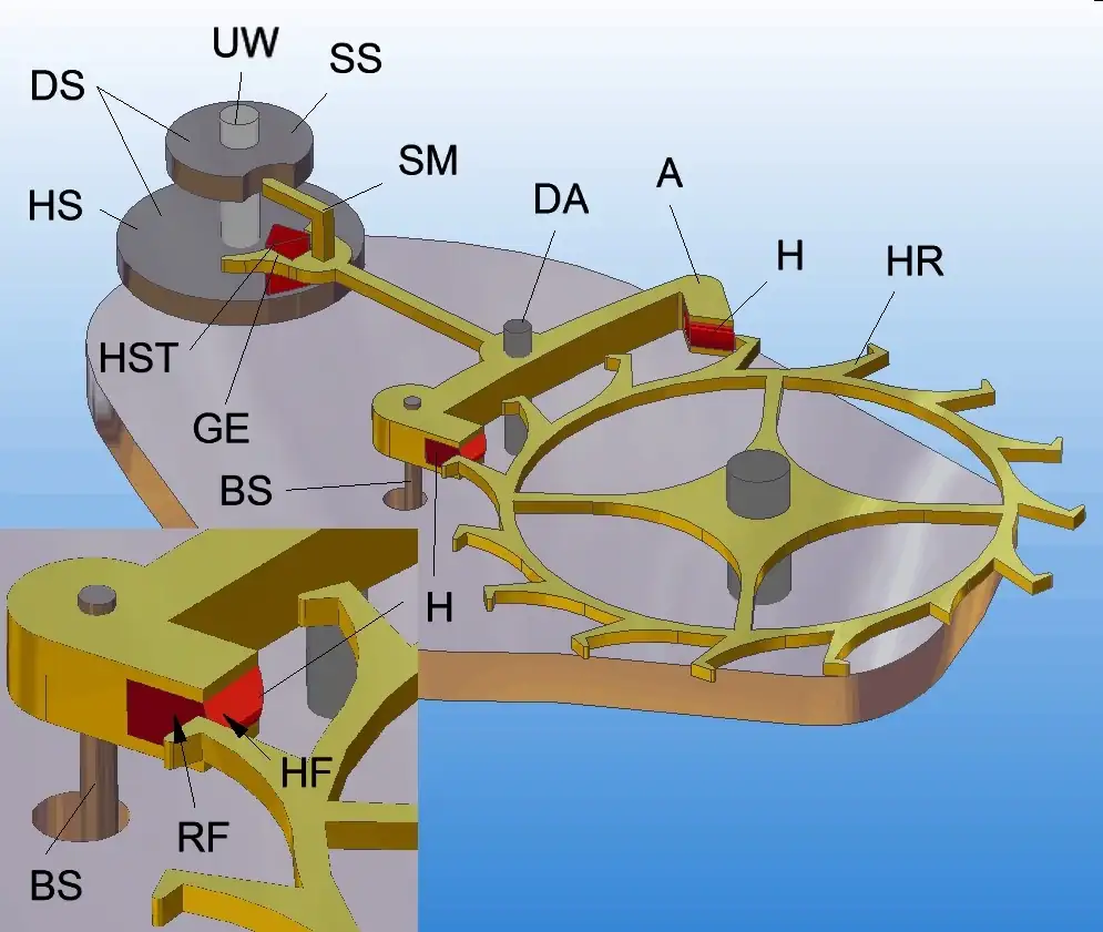

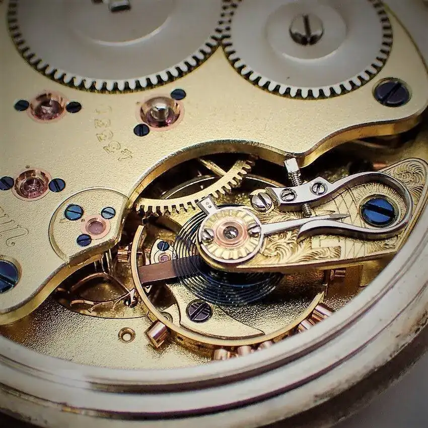

.Joer Miguel!Pues en las imágenes no se puede apreciar bien, pero parece que no.... En el calibre I si que se ve que la rueda de escape es de oro amartillado ( tan duro como el acero y evita la oxídación química de los aceites) pero claro eso era en su época, cuando lo patentó Lange en 1850. Copio y pego literalmente de un artículo mío sobre los relojes de Glashutte.
"Sin embargo, el elemento más importante en la configuración de este reloj se trata sin duda alguna del denominado “escape de áncora Glashütte“. Este tipo de escape de áncora de línea recta fue diseñado y patentado por Adolph Lange en 1845. La rueda de escape y el áncora están fabricados en una aleación de oro amartillado de nueve quilates, que por su tratamiento adquiere aproximadamente la misma resistencia que el acero. Una de sus ventajas es que no se oxida y debido a esta propiedad, el aceite puede mantener sus cualidades durante mucho tiempo."
Ver el archivos adjunto 2760276

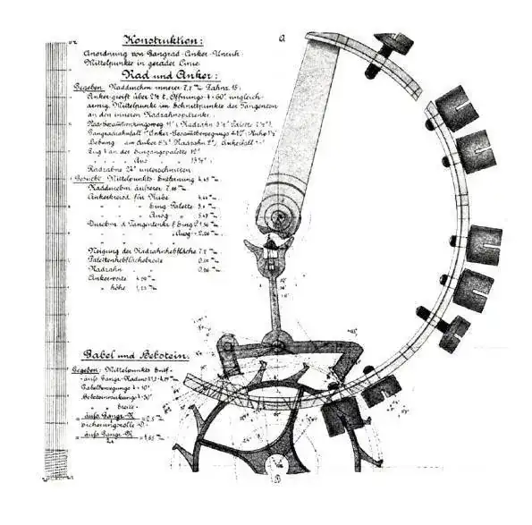

Las joyas del áncora están incrustadas en ranuras horizontales en el anclaje para que apenas sean visibles. Éstas, están provistas de una superficie cilíndricamente curvada sobre la que se deslizan los dientes de la rueda de escape. Los dientes de la rueda de escape tienen forma de pistón. La ventaja de los dientes del pistón es que, por un lado, se contrarresta el riesgo de deformación de los dientes y, por otro lado, se aumenta la sustentación del áncora. En un extremo del áncora, encontramos un solo pasador bancario, que sobresale en un orificio en la placa base y se apoya contra la pared del orificio en las posiciones finales.
Ver el archivos adjunto 2760277
La principal desventaja del escape era que no se podía ajustar cuando se instalaba (mover las paletas; limitación) y solo había unas pocas opciones de ajuste. Para poder realizar el ajuste había que desmontar y volver a montar el escape para comprobar el ajuste cada vez. Este trabajo también requería una gran habilidad (por ejemplo, para establecer el límite del pasador, tarar el ancla, etc…). Esto condujo posteriormente al desarrollo del escape de áncora suizo, que ofreció un ajuste significativamente simplificado y evidentemente era más barato de fabricar, cumpliendo así los requisitos para poder ser producido en serie. En Glashütte, la preocupación por el coste de fabricación de un calibre aun no había llegado.

Imagino que los escapes actuales serán un poco diferentes, pero quizás conservaron los mismos materiales (posteriormente se fabricarían en una aleación de aluminio, que era más caro que el oro). Estaría bien que se lo pregustases a la marca y así saldríamos de dudas!
Cada vez que veo tu reloj, cada vez me gusta más!!!
PD ya veo en su web que no, que el áncora de tu reloj es suiza contrapesada (que no deja de ser otra maravilla). El áncora y la rueda de escape si que son de oro amartillado.

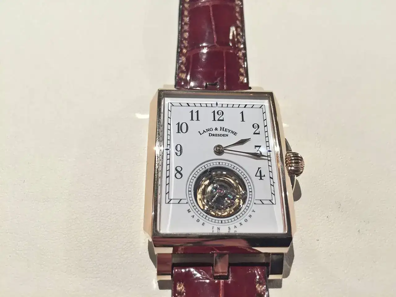

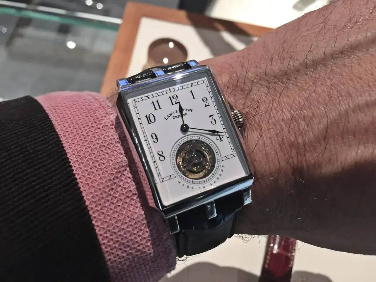

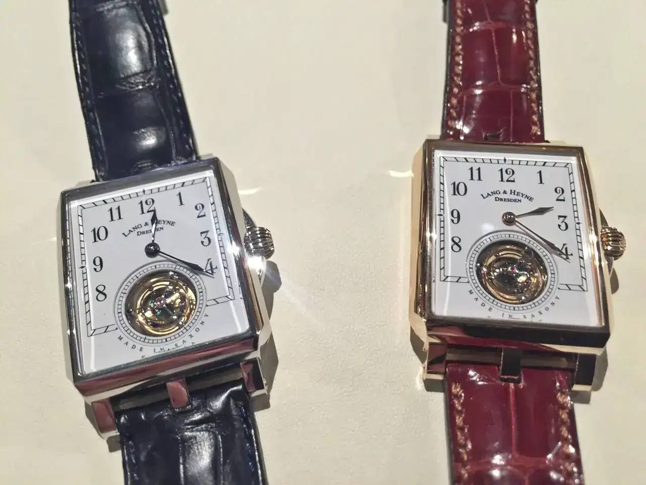

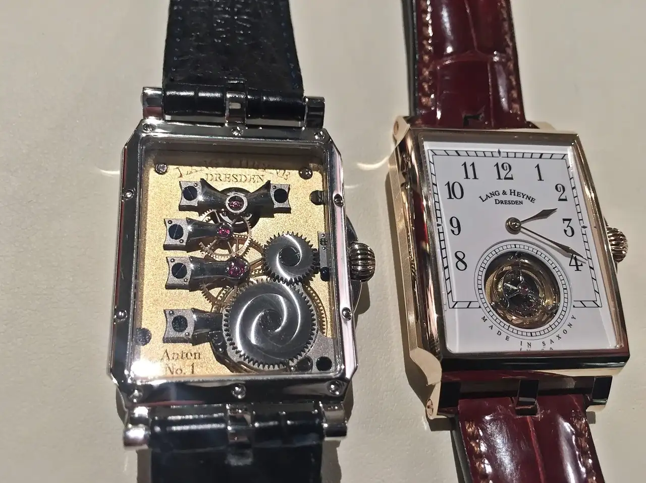

Felicidades por ese Georg, una pieza sublime prima de... Anton, el mismo modelo con tourbillon que tuve ocasión de probarme en la feria en 2018:
Ver el archivos adjunto 2760297
Ver el archivos adjunto 2760299
Ver el archivos adjunto 2760309

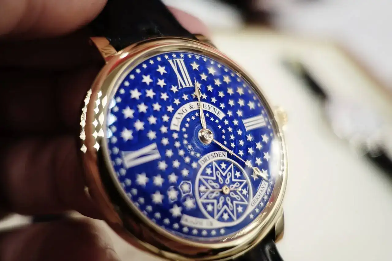

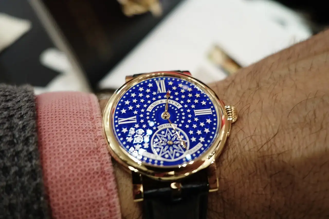

Por cierto, en 2016 tenían como más fantasía. Desde los esmaltes (sublimes)
Ver el archivos adjunto 2760310

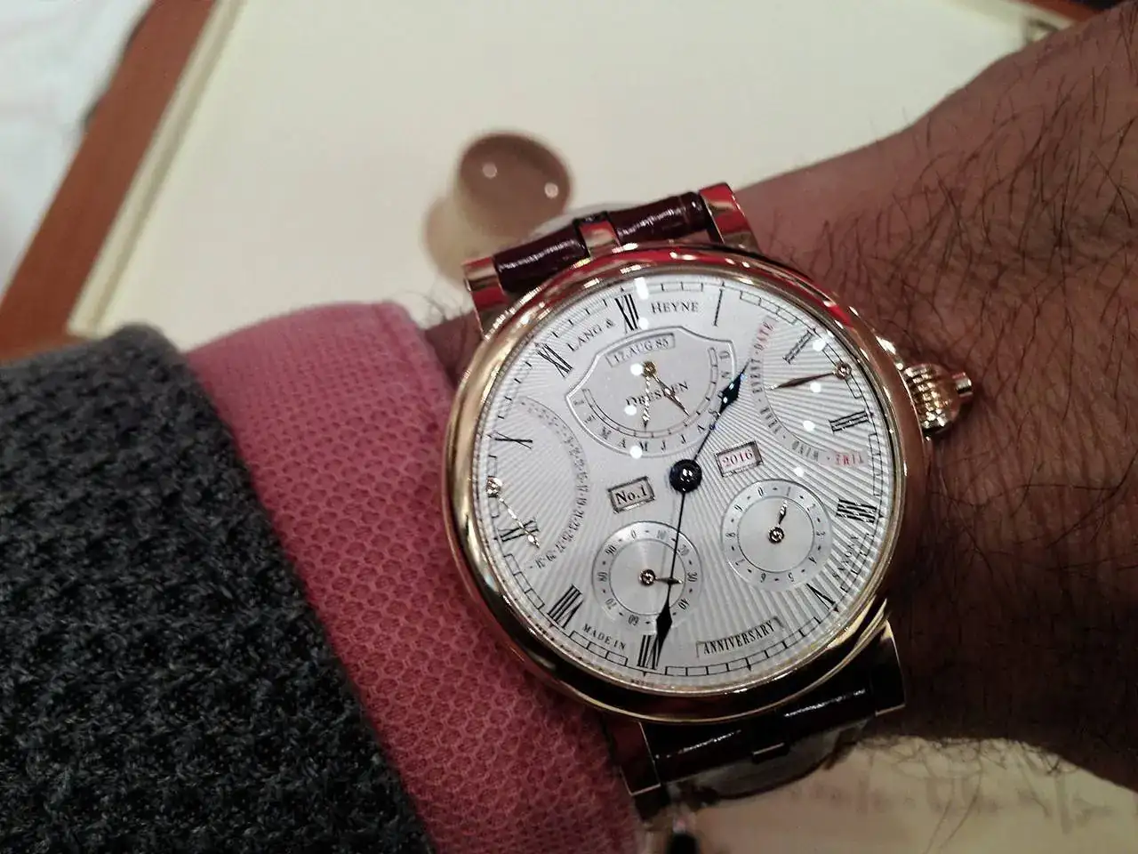

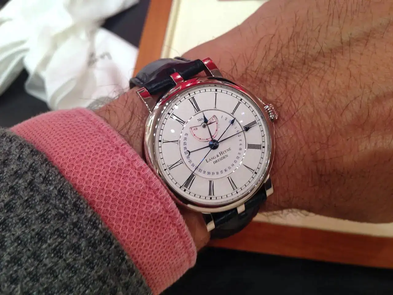

hasta las complicaciones. Este Anniversary se hacía por encargo con las fechas que eligiera el cliente para celebrar días señalados
Ver el archivos adjunto 2760315

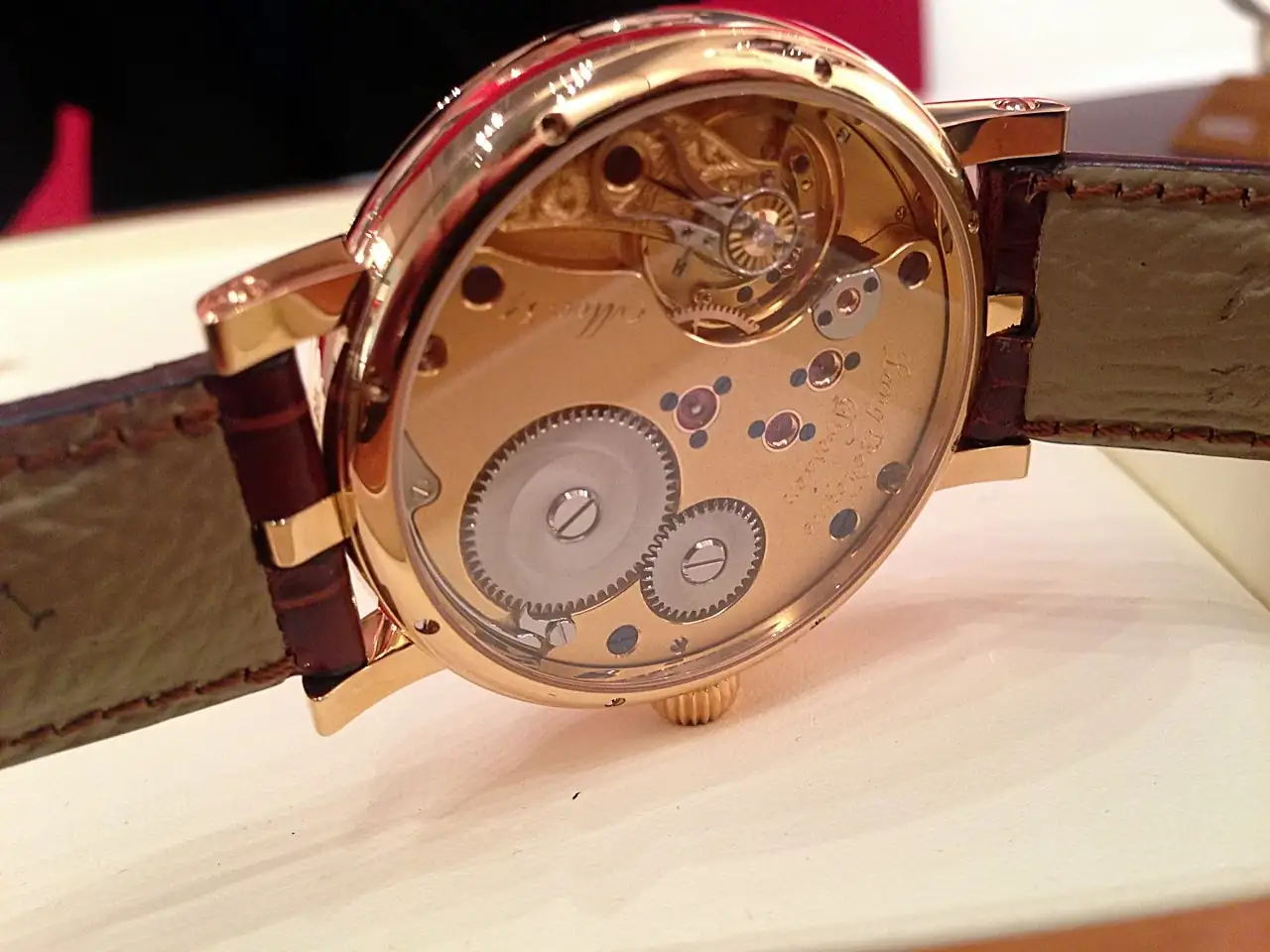

Las traseras... qué te voy a contar a ti
