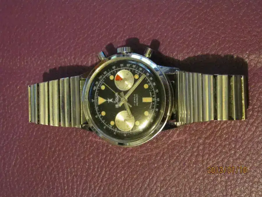

Buenas tardes a tod@s,
Estaba pensando en adquirir este reloj por tratarse de un landeron 248 :drool: y en muy buenas condiciones :ok::. La cuestión es que el tamaño del reloj no me atrae para nada, son 35mm y me parece pequeño para mi muñeca.
La pregunta es la siguiente; Es posible conseguir una caja de 40mm o 39mm para este calibre? Sabeis donde puedo conseguir una caja con estas características, a parte de una esfera para la caja?
He estado buscando por internet y no soy capaz de encontrar ninguna...::bash::::bash::::bash::.
Os pido vuestra ayuda compañeros.::blush::
Muchas gracias.
El reloj en cuestión es este. 1.webp Se me habia olvidado subir foto...:ops:
Igual poniendole una correa tipo Bund lo agrandas visualmente.
Muchas gracias tortuga shelly por la idea.
De todas maneras siendo un chrono suizo de los 60-70... Expertos que me podeis decir de la compatibilidad con una caja para VALJOUX 7730 o 7733... Son compatibles , la posición de los pulsadores, corona...
O alguna otra idea para agrandar la caja???

jonpra... Hola...
De "tuneos, modificaciones y esas cosas no sé nada pero creo que, además de la compatibilidad en pulsadores y corona, deberían ser compatibles los ejes de las subesferas.
Vale decir...debería ser la caja de un reloj de tamaño grande pero originalmente con un calibre pequeño y entonces te quedarían las subesferas medio antiestéticas al no estar más cerca del bisel sino más cerca del cañón de agujas.
Con lo poco que sé de relojes, no quiero prejuzgar sobre si ése sea el motivo en el caso de estos Omega.
Pero aquí se puede ver que las subesferas demasiado cerca del cañon de agujas quedan menos estéticas que cuando están más cerca del bisel y tampoco quedan demasiado estéticas cuando esas subesferas "pisan" los índices de las 3, de las 6 y de las 9 en el omega de 40 mm
PROFESSIONAL 42 MM. (subesferas normalmente colocadas)
PROFESSIONAL MOONPHASE CHRONOGRAPH 44.25 MM (subesferas cerca del cañón de agujas)
CO-AXIAL CHRONOGRAPH 40 MM (subesferas "pisando" los índices)
No pretendo desanimarte pero, en tu caso, querer pasar de 35 a 39 o 40 es posible que se note demasiado
Un saludo y suerte en tu búsqueda
