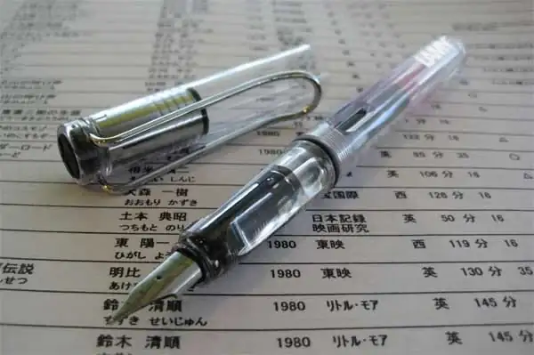

hola chicos!!
Pues estaba pensando comprarme una lamy vista, pero no me gusta que se vea el convertidor es mas ni me gusta que se vea el cartucho, aunque se ve mas coqueto...
en fin me preguntaba si alguno de ustedes ha convertidor su lamy vista en cuentagotas??
y pues que nos contara su experiencia..
eh leido por otros lares que la convierten usando el repuesto de una rollerball, la parte de atrás, no se como se llame...

Hola thekiller,
Yo he transformado mi Lamy vista a cuentagotas.
Necesitas el cuerpo de un roller. Yo lo tenía porque me regalaron los dos juntos, pluma y roller, y este último no lo usaba porque no me gusta. He visto o leído en algún sitio que también se puede usar el cuerpo de la pluma sellando las ventanas con mucha maña.
Pues sellé los pequeños orificios del cuerpo del roller con una resina epoxi cristal, supertransparente y que no amarellea con el tiempo, un poco de grasa de silicona en la parte roscada y listo.
Si te gusta va fenomenal. Y se gana mucha capacidad.
También se puede hacer con una Kaweco Sport de las transparentes. En este caso te ahorras lo del sellado, ya que ésta no tiene orificios.
La abres, la limpias como siempre, la cargas y le vuelves a dar la grasa de silicona.
