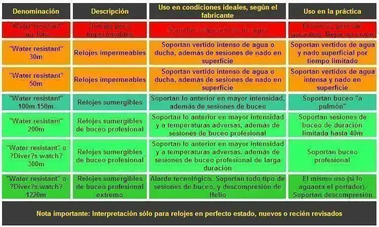

Los relojes son resistentes a la presión, lo único que nosotros siempre convertimos las ATM de presión en Metros de Profundidad, 1atm a 10 m. Y esto, como ya se ha hablado en este foro, no es del todo correcto, para eso ver esta tabla.
Y a lo que iba, en la LUNA la presión es de 0.00001 Bar, mientras que en la tierra es de 1 Bar, mucho menor en la LUNA, y agua en la Luna, la verdad no creo que se pusieran a bucear, mas que nada, por el peso de los trajes y demás enseres no tendrían flotabilidad. Quizá fuese por ello, por lo que no tuvieran en consideración este tipo de pruebas. Al final, un reloj se diseña para el uso que está destinado, jamás se me ocurriria ponerme a BUCEAR con el SPEEDY ni ir a la LUNA con mi SEAMASTER 300m.:flirt:, cada uno es PROFESSIONAL en su medio.
Hacer un reloj resistente a la presión tiene otros incovenientes como mayor grosor del cristal y de la caja, sellado de juntas, botones roscados (te imaginas a los astronautas con sus guantes desenroscando las roscas de los pulsadores tipo DAYTONA? Yo no) etc.
Una tabla muy muy interesante, me la guardo para un futuro, pero me despeja la duda del Speedy... se puede lavar tranquilamente con agua y jabón cada semana que no le pasa nada... ¡Cómo te lo curras! jejejeje
