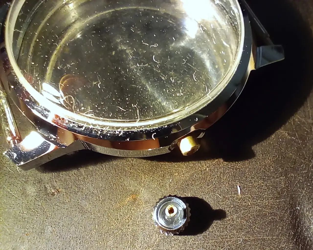

muy buenas, me ha llegado ésta caja monísima para una nueva aberración que estoy perpetrando, y.... entiendo que dentro de la corona debería llevar una gomita... una junta tórica de esas... o no?
es una caja NOS de los 60.

Salvo que pretendas que sea resistente al agua, no es estrictamente necesario.
Reacciones: itsmemario, VICENTE RAMIREZ y Doménico
Discrepo con el compañero, lo siento
Para mi si lo es, esa junta evitara que mucha suciedad y sobre todo humedad acabe dentro del movimiento
Reacciones: Kinetic y Doménico
Pienso que si la corona es la suya y NO lleva una canal para asentar la torica no llevará tórica.
Reacciones: Doménico
la corona es la suya, y no hay canal... hay un poco de juego entre el tubo de la caja y la corona pero tiene toda la pinta de que si pongo junta ya no encajan... o se sale la junta por el uso.
muchas gracias a todos por pasaros... creo que la voy a dejar asi como viene.
