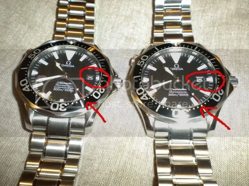

Aqui tienes una foto de un 2254 y un 2264:)
Caja y armis son iguales(no les he encontrado diferencias, posiblemente habera alguna, pero creo que no)
Lo dial es diferente, los luminosos de lo 2264 son mas "verdes"(denotan menos calidad, emo), las olas tienen una ligera diferencia tambien, asi como la ventana de la fecha y lo luminoso mas cerca).
Pero cosas muy muy ligeras, solamente mirando con mucha atencion(solamente las ha notado despues de unos 5/6 meses.....:-P)
