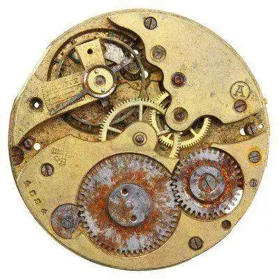

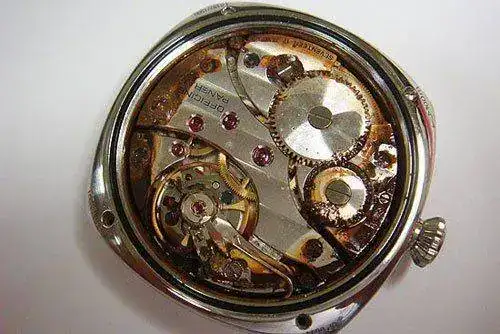

Os adjunto fotos de ejemplos que os digo:
Salvo casos excepcionales, todo se puede reparar pero no siendo un movimiento muy cotizado siempre te saldrá mucho mas caro reparar un calibre de gama media/baja que comprarlo funcionando.
Ah! Otra cosa, el segundo calibre que has puesto en el estado que está no basta con limpiarlo. Tiene bastante curro para echarlo a andar.
Eran de ejemplo, pero creo que ahí está mi error.
Por ejemplo yo veía mucho mas estropeado el panerai que el 2º calibre, que parecía solo algo oxidado...
¿Cómo puedo reconocer éstos factores?
