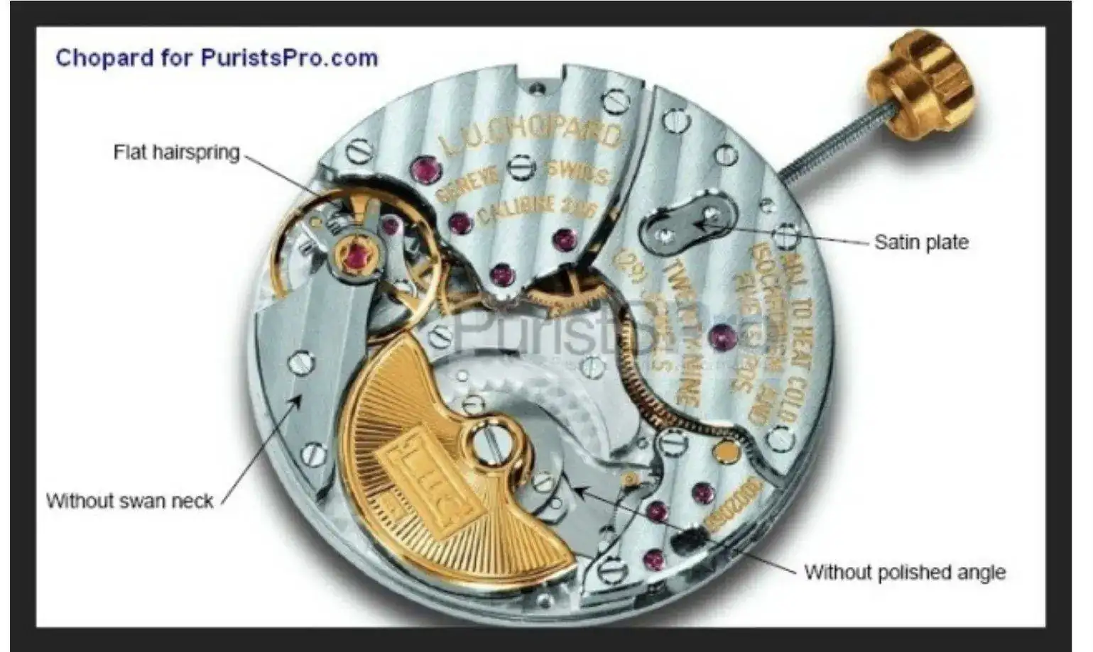

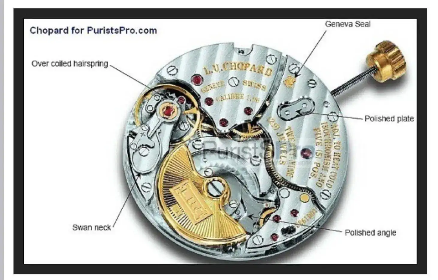

Buenas compañeros/as!!
Ando investigando un poco sobre los L.U.C de Chopard que me tienen bastante interesado 😉
Ya me diréis si estoy en la sección correcta o no, si no ya se moverá a donde corresponda.
Concretamente estoy mirando información en torno al 17/1860 de oro amarillo. Es un reloj que me parece precioso, elegante, con un gran calibre,…. Y además lo mejor es que se pueden encontrar a precios bastante interesantes e incluso quizás a mi alcance.
La duda es cuando me me pongo a mirar los calibres aparecen el 1.96 que es el principal y el 3.96 que parece ser una variante. Normalmente las opciones con el 1.96 son bastante mas caras y las 3.96 más asequibles.
Realmente es tanta la diferencia en cuanto a la calidad del calibre. El 1.96 tiene Espiral Breguet, cuello de cisne, Punzon de Ginebra,….
Pongo foto de ambos calibres para que los ojos expertos emitan su juicio.
Ambos creo que tienen unas terminaciones muy buenas pero me gustaría saber realmente si esas diferencias técnicas son tan grandes en la realidad.
A ver si me ayudais a aclararme con los calibres de Chopard que me tienen un poco liado.
Gracias!!

Hola Unai, cualquier 1860 está considerado la estrella de la marca. Ahí no vas a fallar.
Si lo que quieres es adquirir “valor” simplemente el Punzón de Ginebra ya te lo suma. Por lo demás puedes ir tranquilo con el calibre. Como te digo ambos son la referencia máxima de LUC y están muy bien hechos. Ese microrotor es excelente. Por poner un pero suena demasiado al zarandearlo…

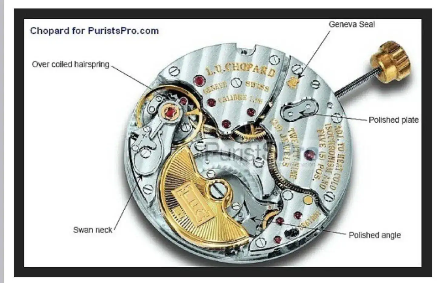

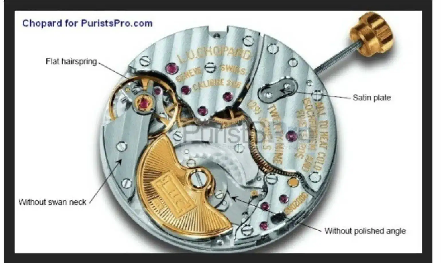

Ver el archivos adjunto 2386320Ver el archivos adjunto 2386321
Gracias!!
No tengo ni idea cuanto es la diferencia de precios, la diferencia en question de la marcha es minimal, si existe.
Mejor decoracion, espiral Breguet y cuello de cisne, pues en la vida real no tiene importancia.
Yo soy amante de espiral Breguet, pero por la optica. Las ventajas que tiene, tenia con espirales de hierro hace un siglo, los nuevos planos de Nivarox no son peor.
El Punzon, yo no pago mas por el.

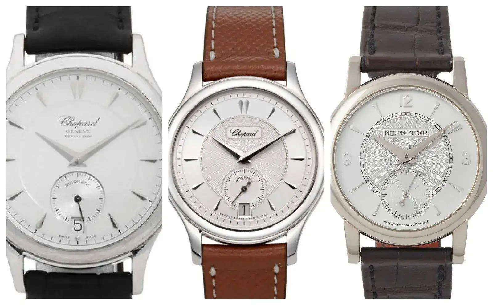

Como se ha comentado, en el 1.96 se paga la innovación, el sello y acabados, y ademas unas esferas con acabados guilloche mucho mas trabajadas que las variantes posteriores con 3.96. De hecho, las esferas de los primeros 1860 las suministraba Metalam, que es la misma casa que suministro los diales para los simplicity de Dufour (se puede ver las similitudes en el diseno). Los logos de Chopard en la esfera son tbn diferentes.
En la image, 3,96 - 1.96 - Simplicity
Actualmente, es muy dificil que aparezca un 1860 con 1.96 y que dure mas de 15min a la venta en cualquiera de las plataformas habituales, con precios superiores a los 10k. Sin embargo, tienes a la venta a 5/6k una buena variedad de 3.96.
Personalmente, me quedo con los 1.96 aun con precio premium.

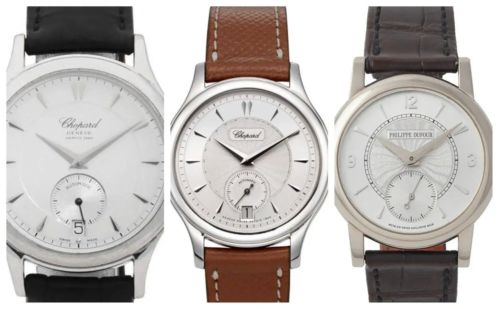

Ver el archivos adjunto 2390057
Saludos!
