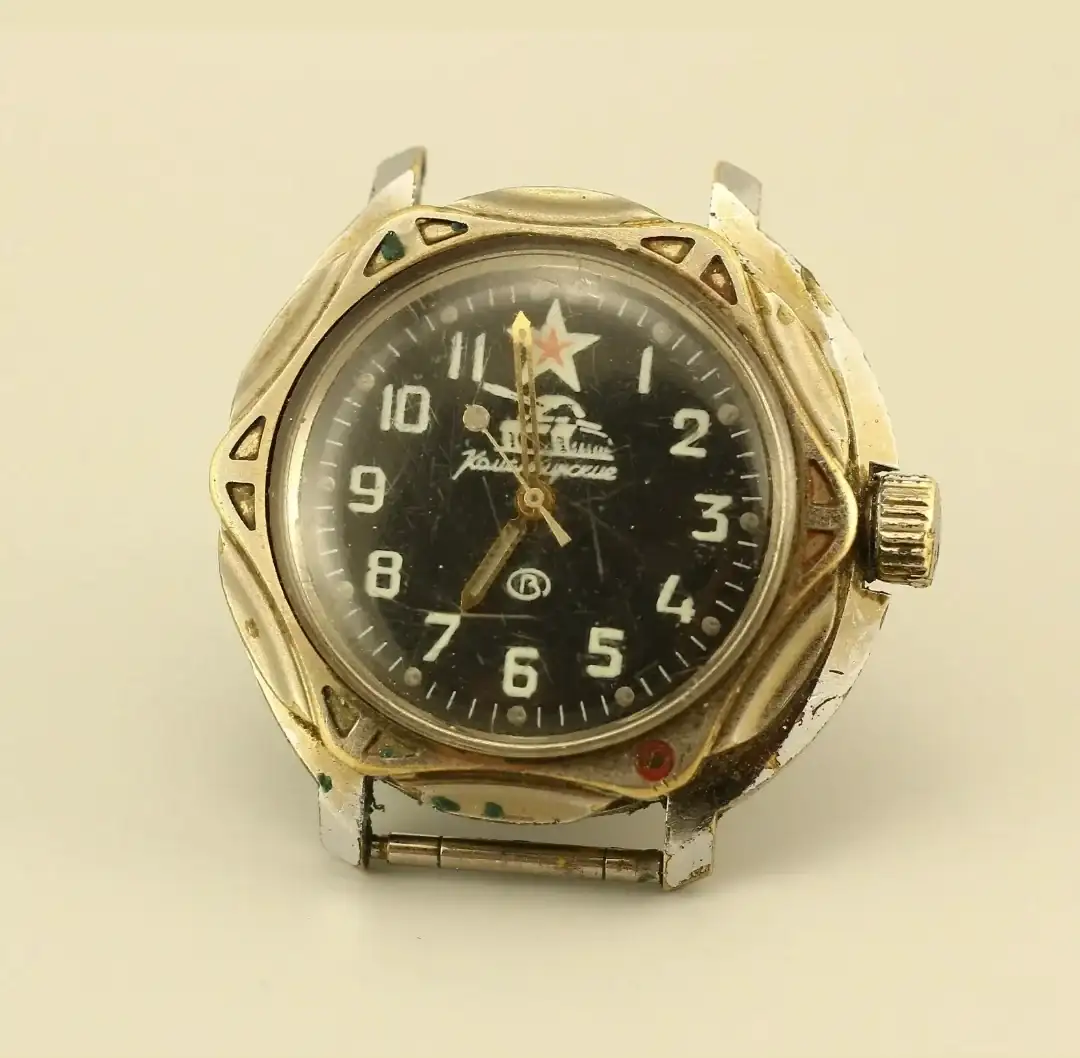

Hoy he ido a correos a buscar un komandirskie que compré hace unos dias.
Literalmente era una bola de mierda (perdón por la expresión, pero es la definición que mas se acerca a su estado)
Foto de como ha llegado:
Lo compré, a pesar de su mal estado por varios motivos.
El primero, la caja, yo no la habia visto antes, luego buscando y buscando por google si he visto algunas, pero no me resulta habitual.
El segundo, la esfera del tanque sin fechador, eso me resultó extraño, también. De nuevo, tras darle un buen repaso a google para ver esferas tank, he visto alguna otra sin fecha, pero lo normal es que la lleve.

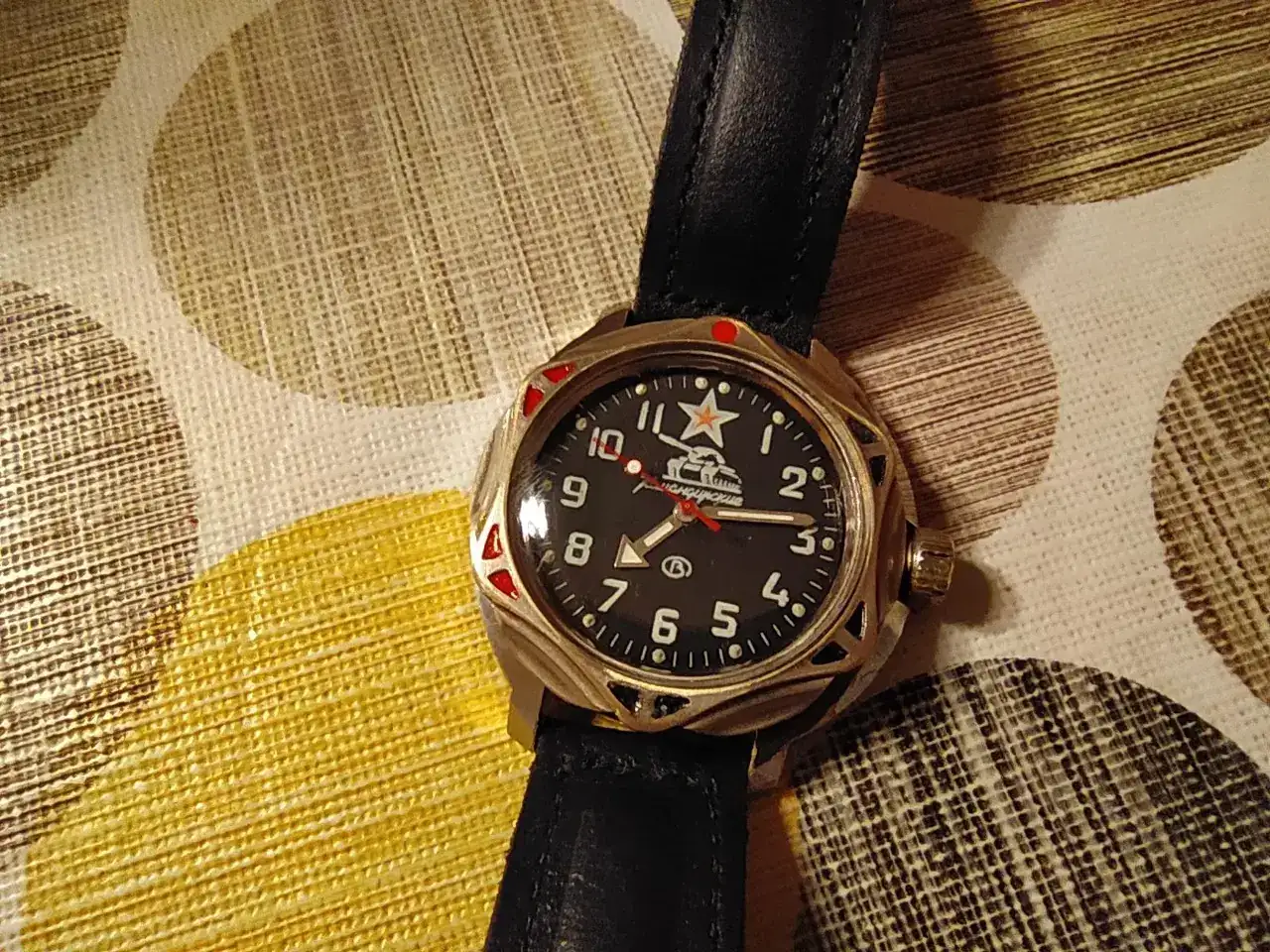

Bueno pues nada mas llegar a casa, tapa trasera fuera, corona fuera, calibre fuera y la caja, un baño caliente y cepillo de dientes viejo por todos los rincones. Una buena pulida al plexi, primero estropajo verde, muy agresivo, luego ya, pasta de dientes y pulimento para metales, ha quedado bastante bien.
Las agujas estaban fatal, le he puesto un juego de amphibia que tenía comprado...
He ganado algo de visión nocturna.
El bisel lo he "restaurado" con pintauñas de mi mujer, negro no tenía pero la tienda de chinos del barrio ha sido la solución.
Total, ya tengo mi komandirskie raro en la muñeca, espero que os guste.
He estado un buen rato entretenido con el relojillo, y no ha quedado demasiado mal.

Muchas gracias compañeros, la verdad es que, ciertamente, la caja es poco vista, y por 10€ que me ha costado, he pasado una tarde muy entretenida. Ahora le acabo de dar un toquecito a la raqueta hacia el - porque adelanta un pelin, pero vamos, que para lo viejo que debe ser, marcha como un campeón.

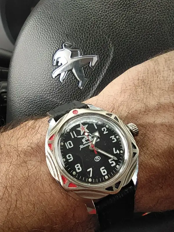

Muchas gracias compañeros, aún lo llevo puesto, lleva una marcha buenisima, cada noche le doy cuerda lo cual tiene su punto, y lo veo bastante bien sin las gafas.
Aparte tiene pinta de tener un montón de años, y eso me gusta mucho.
