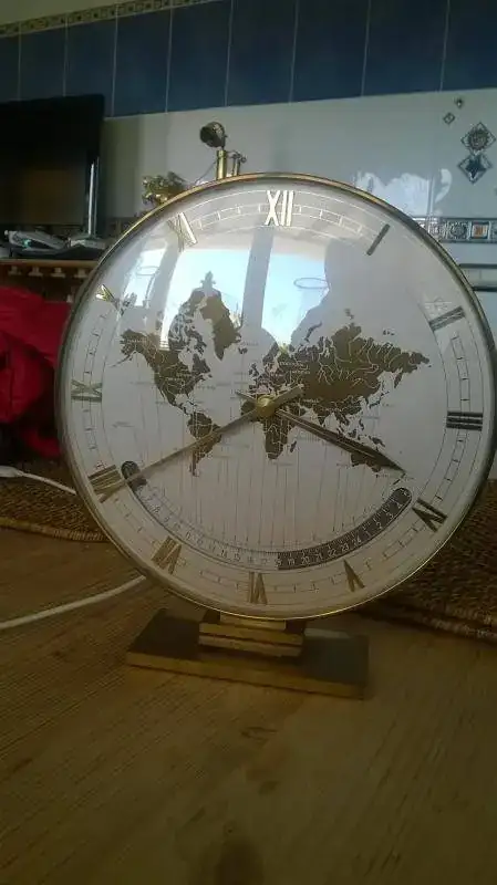

Acabo de comprar este KIENZLE.
Electromecanico
funciona con una pila de 1,5V.
Su funcionamiento es correcto, pero hace un ruido fuerte cada minuto y creo que es la recarga.
Es normal que recarge cada minuto.
Y que el ruido de cuando salta el contacto sea fuerte tipo (clok).
Si alguno tuviera las instrucciones y me las quisiera pasar, se lo agradeceria.
Hola, No hay instrucciones se pone la pila y anda y Si, hace ruido cada vez que recarga porque clava un electroimán. Un saludo

Gracias por su respuesta, pero tengo un par de preguntas mas.
1ª El positivo de la pila va hacia la derecha o hacia la izquierda, pues en mi reloj no hay ninguna marca y funciona poniendola hacia ambos lados, con lo cual la quite por si se rompia algo.
2ª Es normal que recarge cada minuto.
Saludos y gracias.
Hola Jadsjads.
Como ha dicho Tantdetemps, la pila activa un electroimán que atrae una pequeña chapa que a su vez carga un muelle bastante, que es el que proporciona la fuerza al todo el mecanismo. El muelle es relativa,mente pequeño y por eso hay que recargarlo cada minuto. La pila no tiene importancia el sentido, ya que de las dos maneras atrae la chapa para cargar el muelle.
saludos.

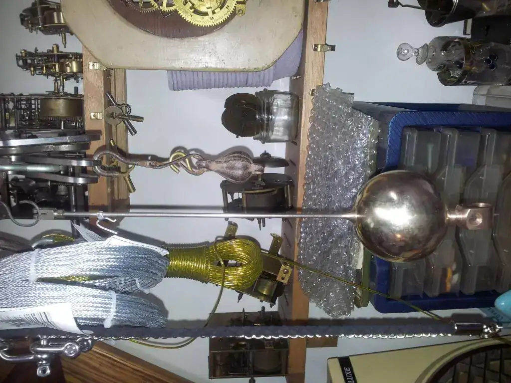

Muchisimas gracias por vuestras repuestas.
Tande, esta el la bola que me falta y no encuentro. Si sabes de alguna, avisa por favor.

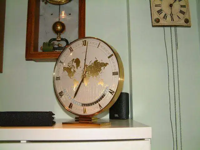

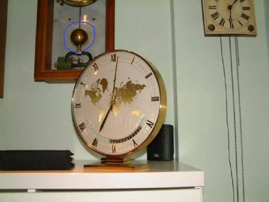

Ok. Calatrava, estaré al "Quite". Un saludo
Tantde, deja de buscar. El dia del cumple de Jose58, este me regaló (paradoja) un sitio donde poder comprarlo.
Ya veo que la tienes colgada (de lado).
Ahora a montarlo.
