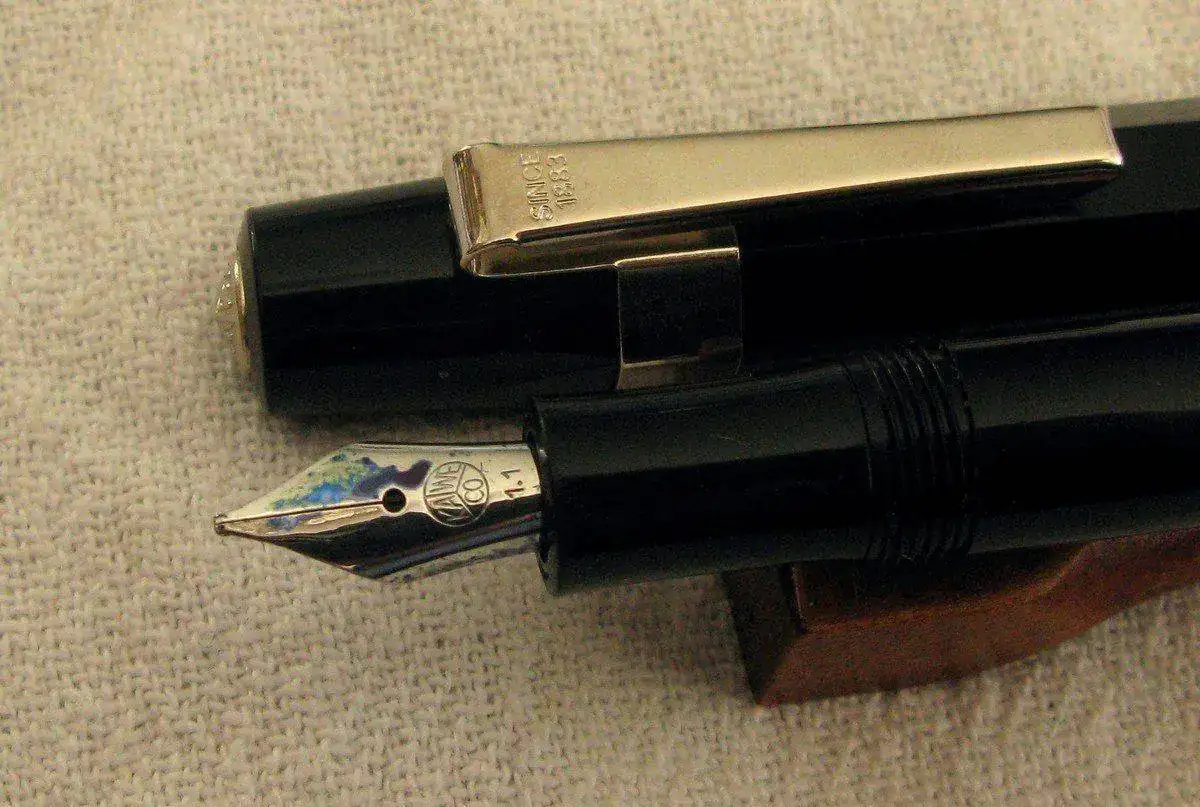

Hola.
Tengo una Kaweco AL Sport con funto F, debido a lo fino que escribe la utilizo poco. Tirozetas tiene otra con punto M y se ha ofrecido amablemente a cambiar el plumín. Para ver como se desmonta he mirado por la red y ademas de descubrir que se desenrosca facilmente he visto las siguientes fotos... 8o y claro se me ha hecho la boca agua :drool: ¡Una Kaweco con plumín itálico 1.1!
He preguntado en Tecni-arte, aquí en Bilbao, y amablemente me han hecho la consulta y me han dicho que Kaweco no fabrica este tipo de puntos para el modelo AL Sport. Me ha comentado la posibilidad de cambiarselo al set de caligrafía de Kaweco que ademas del 1.1 tiene otros tres mas gruesos, eso sí... previo paso por caja: 53 Euros. ::grr::
Antes de plantearme gastar este dinero os invoco (lease con voz de ultratumba :D) para saber si estos caligráficos son compatibles con mi pluma o de algún lugar donde se puedan comprar sueltos.
Muchas gracias.
Estas son las fotos que han motivado este hilo:
Fuente: https://estilofilos.blogspot.com/
No creo que para la Sport se monten plumines B pero si asi fuese podrias transformarlo en un italico con una piedra de arkansas, micromesh y paciencia... son buenos plumines para empezar a practicar este tipo de customizaciones :flirt: yo lo he hecho con estos plumines en M y hacen un precioso italico o stub de 0.7-0.7 mm

Hola Jorge. No descarto la opción que me propones, primero voy a ver si puedo conseguir lo mismo de la foto, sino puedo hablamos. Me gustan mas los itálicos entre 0,9 y 1.1 mm.

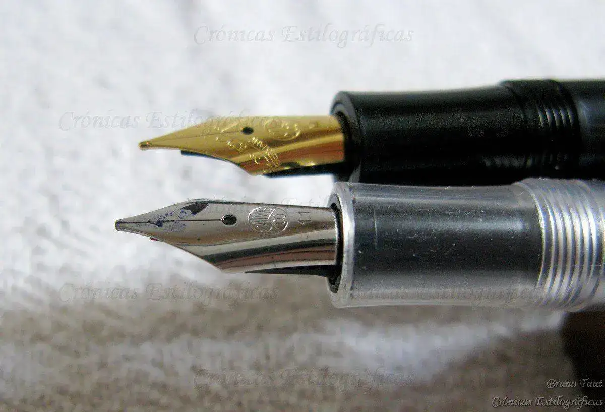

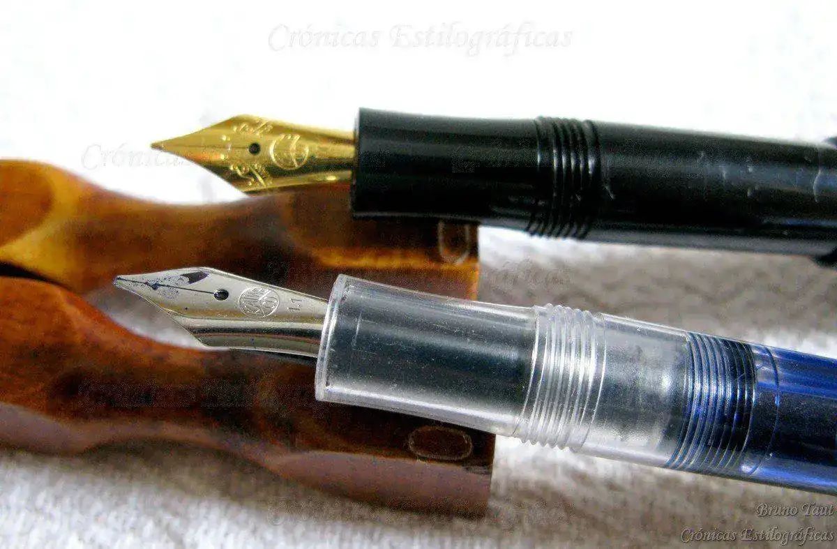

Hay que diferenciar los Sport a los Sport AL, estos últimos deben de ser mejores, el plumín se puede quitar a rosca cosa que no pasa en el modelo Sport que debe de ir encastrado o a presión (no lo he probado, no me atrevo)
En las siguientes fotos se ve la diferencia entre plumines:
A simple vista, aun con la diferencia en el diseño del corte del plumin, parece que son iguales; me refiero a la punta del plumin.
Se que lo que voy a decir resulta un poco radical pero ahi va: los plumines de acero, muchos de ellos, no llevan iridio sino que tienen la punta del mismo material, acero, con lo que, si el plumin tiene bastante longitud para que no tropiece el alimentador con el papel cuando se escribe, son candidatos ideales a italicos o stubs del tamaño que te gusta (1 mm). Yo hice bastantes con plumines de silver-palladium de snorkel y, con la rigidez que tienen, resultan fenomenales para este tipo de trabajos.
