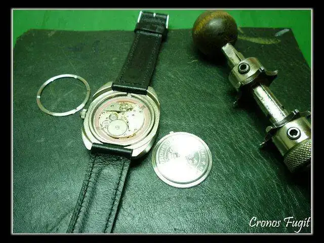

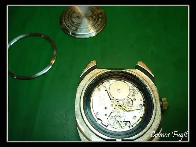

Abrimos tapa y anillo:

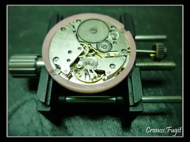

Sacamos máquina y ponemos a buen recaudo:

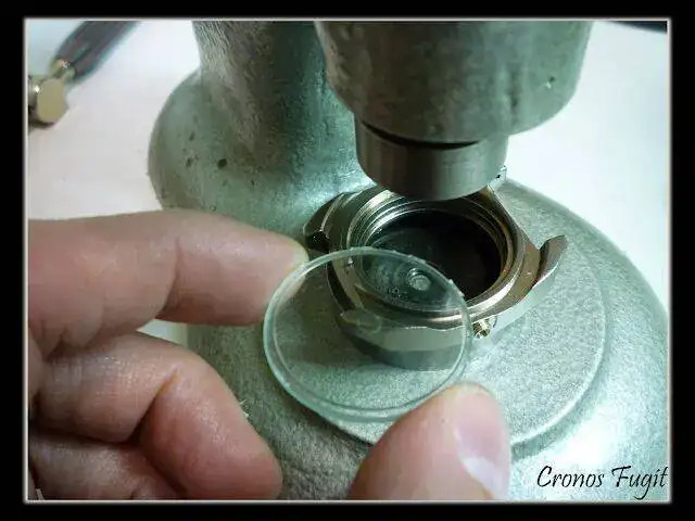

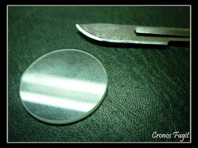

El cristal viene pegado, calentamos con el calor de un secador. Sale por suerte sin romper:

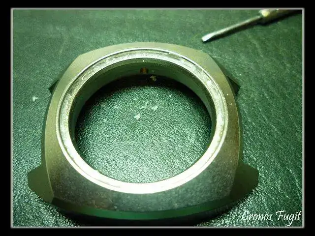

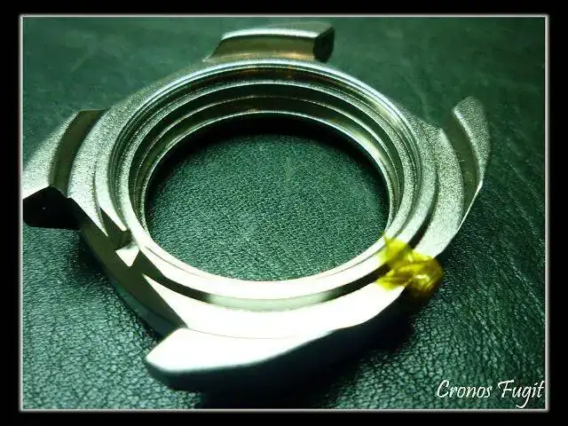

Limpiamos restos pegamento y suciedad y eliminamos restos de cristal y caja:
Protegemos tubo roscado:

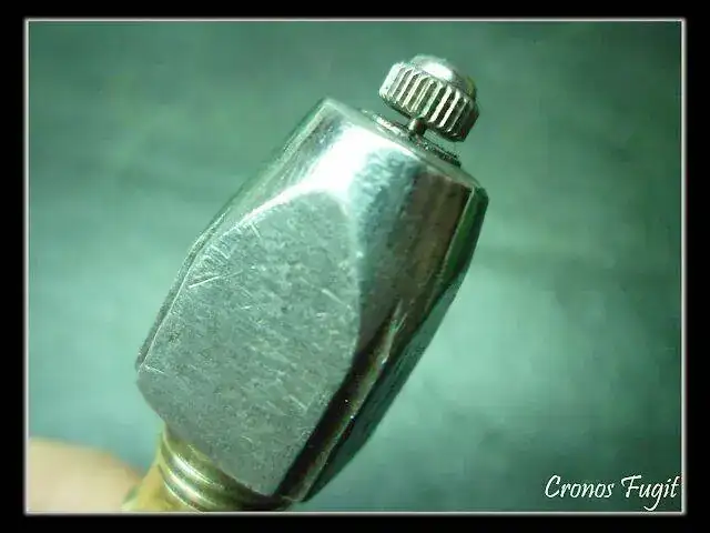

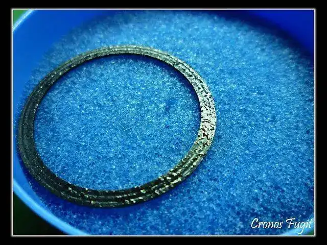

Primera pasada con lijadora muy suave (no he guardado foto) y empleamos directamente pistola de arena de forma uniforme por toda la caja:
Misma operación para la corona (sujeta a un mandril) con el antes y después:

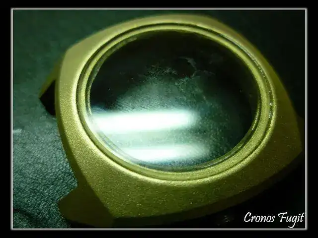

Pegamos el cristal y dejamos secar con dedazos incluidos:

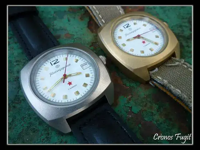

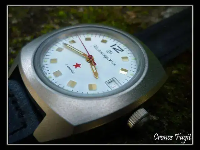

El resultado me gusta:
Se parece a otro modelo que me pareció muy atractivo desde que lo vi en un catálogo:

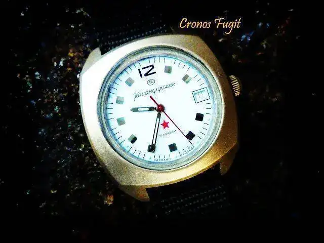

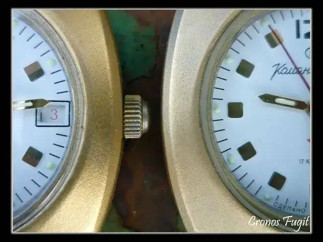

Como le ha gustado a un compañero y amigo he pedido alguno más :whist:: para una edición limitada de dos unidades:laughing1:. En este caso he podido comprobar la evolución de la patina en poco tiempo:
Quiero fijar con spray uno de los dos para que no evolucione y permanezca estable (a ver que pasa). Seguiremos informando:D.

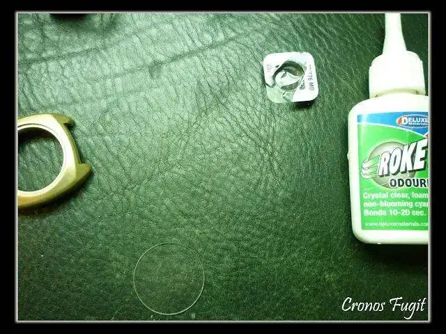

Una pregunta, con que producto pegas el cristal a la caja y como lo haces?

En relojería hay variedad, a mi me han enseñado con varios productos. He utilizado dos con las dos piezas que he trabajado, el bote que ves en la imagen y en la otra con pegamento de dos componentes (se mezclan y se aplica rápidamente). Me gusta más el resultado con la primer opción.
La aplicación con con cualquier útil fino (yo tenía a mano un destornillador) y lo he distribuido por toda la superficie. Al colocarlo lo giro un poco y dejamos secar sin mover.

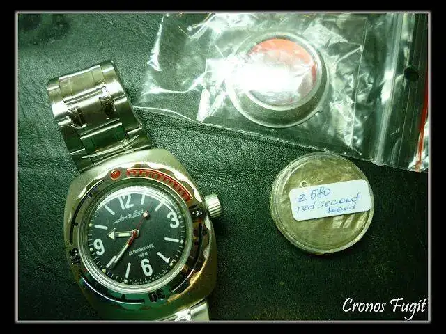

¿Se podrá sacar el plexi de un amphibia también a golpe de secador o estará fijado con un anillo metálico...?
