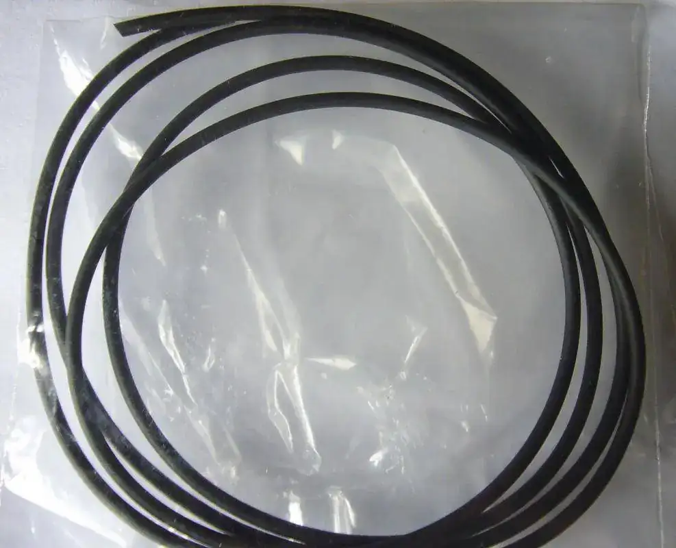

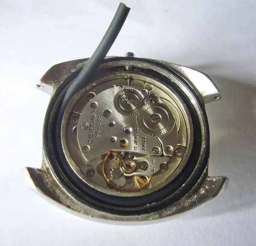

Yo adopté misma solución que tú y la expuse aquí en el foro. Esa goma, como bien dices, lo único que hace es de amortiguador y por tanto cualquier otra goma de su medida hará el mismo efecto. ¿Qué importa ahí la originalidad?. El reloj sigue siendo el mismo.
Esa goma es bien barata así que yo compré para que no me falte .... je,je,je

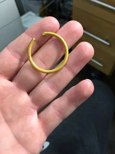

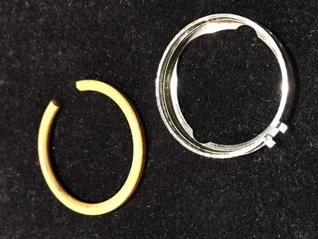

Esto es lo q tengo. Si lo quieres tuyo es
Vodevil, gracias por la oferta pero me temo que está en el mismo estado que la mía, así que mejor "non menealla".
De momento lo montaré con la negra y mas adelante ya se verá.

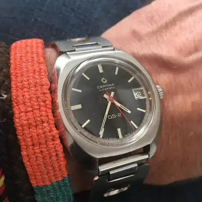

Muy buenas.
Tras un tiempo alejado del foro… y de los relojes en general por curro y otras razones, hoy vengo a cerrar “el parto de la burra” del DS.
Tras seis meses he conseguido terminar y “estrenar” mi Tortuga.
El trabajo estético ha sido el habitual; limpieza “mecánica y quimica” a fondo,adecentado de la caja mediante lima y lija pero sin pasarme, no quiero un reloj “nuevo”, las heridas que conserva son parte de su personalidad y además no quería perder aristas y forma original.
El plexi sigue siendo el original, despues de un buen pulido.
Las agujas estaban en buen estado, así que únicamente las he limpiado y a la segundera le he dado un pequeño toque de pintura roja en la punta,que había saltado.
El dial, tiene unas ligeras marcas concentricas en el centro, imagino que de rozar las agujas, pero salvo que le de la luz en determinada forma no se ven.
La máquina, ha requerido mas trabajo.
Aunque parecía estar en un estado aceptable, se ha ido complicando la cosa.
Ya contaba con tener que cambiar el muelle del tirete, que estaba mal a simple vista, pero durante la limpieza se rompió el muelle de carga, así que ya puestos a cambiar, localicé un barril completo nuevo y se sustituyó.
Cuando todo parecía encarrilado y la máquina estaba ya funcionando, resultó que el módulo de carga automático fallaba. Inspección a fondo de todas las ruedas y resulta que las inversoras estan mal.
Así que entre conseguir piezas y demás, un montón de tiempo.
En fin, una vez terminada la máquina, ocupó su lugar con su “fina junta de amortiguación” (negra al final) y se terminó de montar con un armis rígido de la época.
Esta tarde ha salido al sol por primera vez.
Por desgracia no tengo fotos del proceso porque murió mi disco duro… y la última copia de seguridad era de las Navidades pasadas (en Galicia se dice “na casa do ferreiro cuitelos de pao”), asi que solo os puedo poner una de esta tarde.
