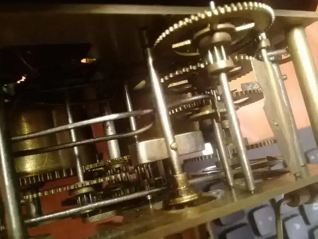

Buenos días a todos (al menos acá en Argentina, es de día!). Estoy hace meses tratando de hacer funcionar esta máquina, pero tengo el problema de que el áncora no está bien aferrada al eje. Se puede hacer que deslicen con muy poca fuerza. Lo que me hace sospechar que las fuerzas del propio péndulo hacen que se pierda el nivel constantemente. (no se si estoy usando los términos correctos, soy bastante nuevo en el tema). Cómo hago para fijar bien el áncora al eje? Me han sugerido que lo caliente y haga fuerza, pero no hubo caso. No se si calenté poco o qué, pero sigue flojo. Además quería lubricar la máquina pero no se bien qué aceite usar. Muchas gracias a todos!

Buena noche desde Colombia, saludos, esa es una anomalia que hay que corregir, en algunos casos se puede instalar un tornillo prisionero, y la mas comun es desmontar el ancora del eje y cerrar un poco el buje para que entre mas ajustado, pero igual que se pueda modificar la posicion, para sincronizar el escape.
Esa anomalia puede que no sea la unica, revisa bien los rodamientos y la ampltud de recorrido del péndulo. Anexa imagenes, saludos.

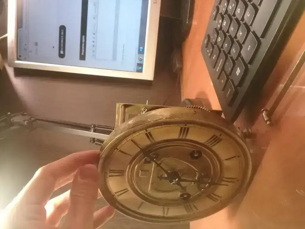

Pequeño detalle! adjunto video. Gracias y saludos.

Yo tube un problema similar con un Badische,en mi caso el eje del ancora en la zona que entra en el casquillo de laton tenia una pequeña conicidad y se habia salido hacia atras,segun estaba montado y haciendo con cuidado un poco de palanca con un destornillador recupero la posición.De esta forma tan simple el casquillo de latón quedó firme y permite que haga el efecto de embrague para regular el escape.
Parece que esa maquinaria pide a gritos una limpieza y engrasado y luego, fijar ese áncora.
Hola, es de ajustar, desmonta el ancora, desremachar, cerrar el buje y volver a montar, se puede ajustar. Hablo del buje del ancora con el brazo o palanca del ancora.
Montado no intentes martillarlo por que se abre mas.
saca el ancora y apreta ese embrague muchas veces el eje acaba en un cono que entra a presión en el casquillo del embregue, bloqueas el eje con un tornillo de banco pequeño y le picas al casquillo y lo clavas un poco, busca primero su posición correcta para la nivelación
