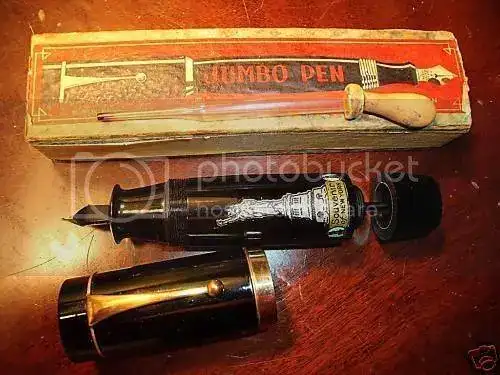

Hola a todos,
En esta ocasión os quiero presentar una estilográfica que andaba tiempo buscando, se trata de una Jumbo Pen fabricada en Japon estas estilográficas fueron creadas sobre 1940 con la finalidad de proporcionar a las personas de edad que tenían dificultan en agarrar objetos finos una estilográfica adaptada, posteriormente se empezaron a vender como souvenir, podeis ver en las fotos modelos incluso con dibujos.

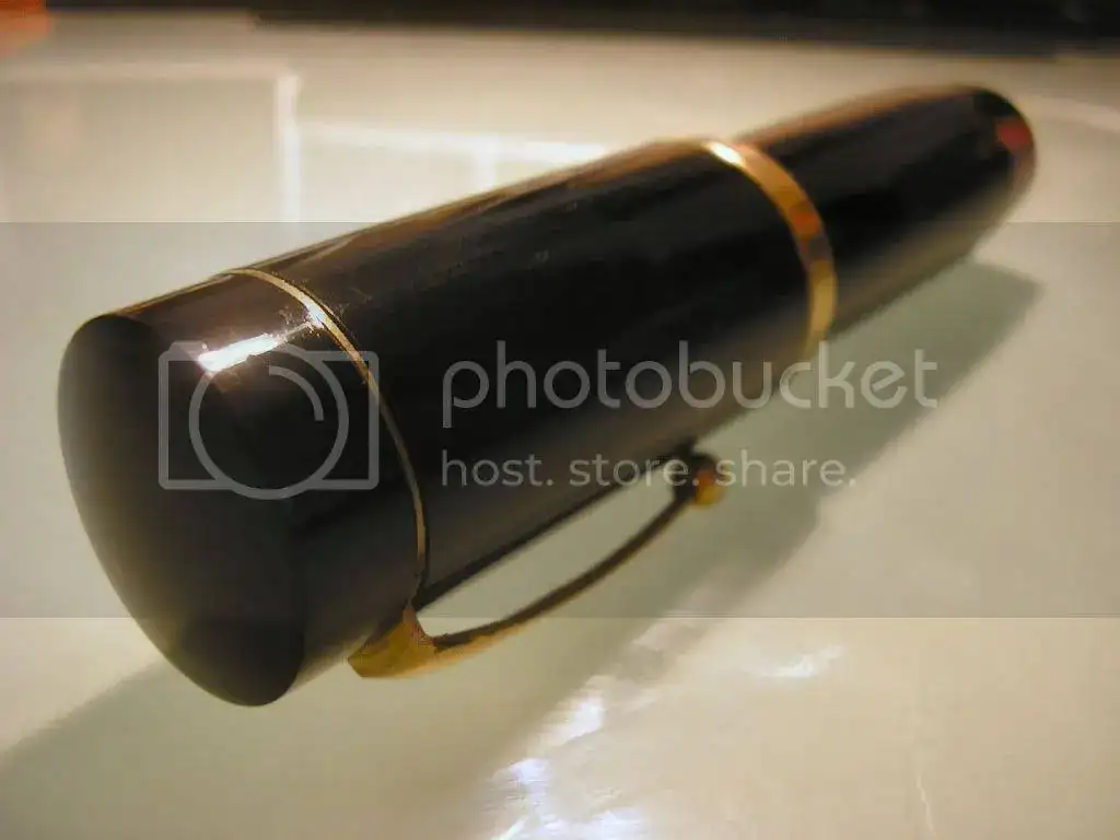

La estilográfica esta fabricada en ebonita negra con una capa de laca Urushi que le da un brillo notable; la laca Urushi es de procedencia natural del árbol del urushi tiene la particularidad de que su secado se tiene que producir en un ambiente húmedo, es una laca muy resistente contra el calor, acidos y abrasión, a la hora de adquirir una estilográfica como esta es muy importante fijarse que la laca se encuentra en perfectas condiciones.

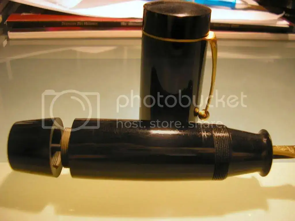

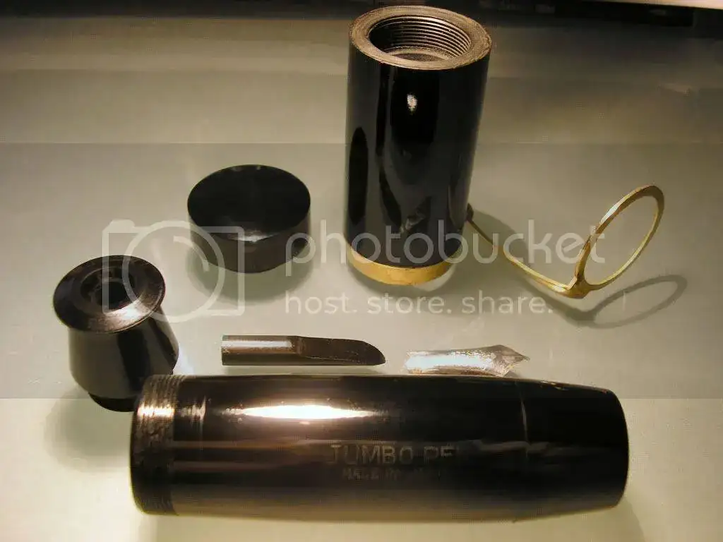

Aqui una foto del despiece

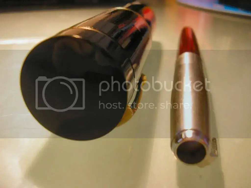

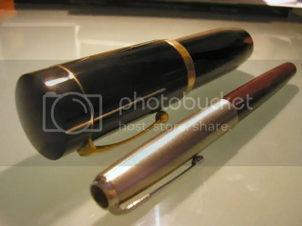

Aqui una comparacion con una Parker "51", mide 13cm de largo con una seccion de 3,5cm
El sistema de llenado es el “eyedropper” o cuentagotas pero tiene la particularidad de que posee un curioso sistema llamado “shut off valve” o lo que es lo mismo valvula de cierre, esta valvula se creo con el objeto de poder cerrar la entrada de la tinta al alimentador y evitar el derramamiento de la misma sobre los preciados kimonos.
Para escribir con la estilográfica primero se abre la valvula unos centímetros esto hace que la tinta pase

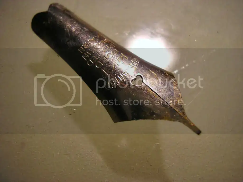

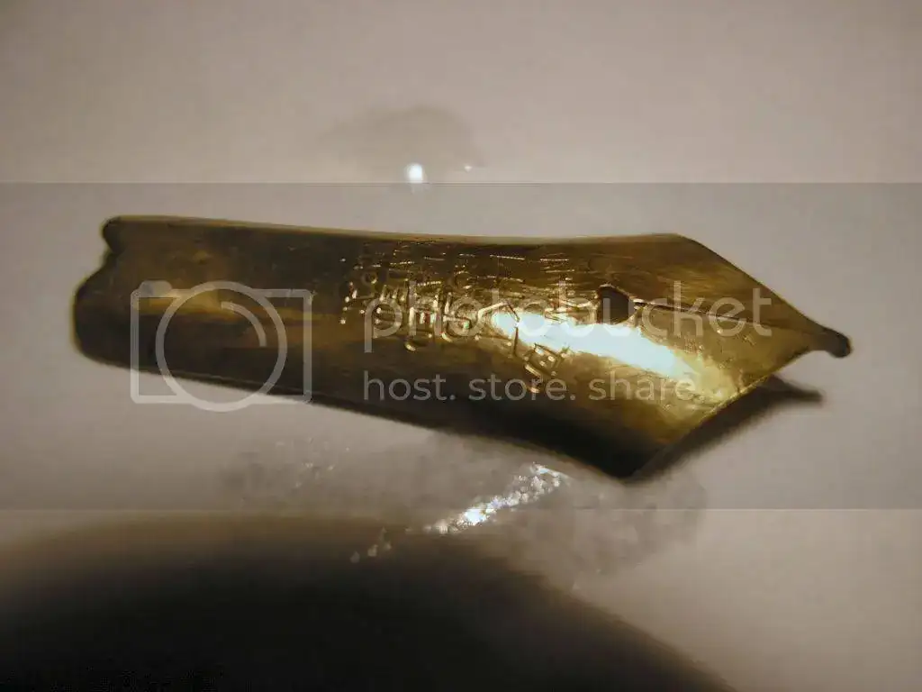

Cuando llego la estilografica presentaba su laca en perfectas condiciones, el único desperfecto estaba en el plumín que había perdido una de sus partes como podeis ver en las fotos, el plumín es de acero electroplateado con oro y el dorado también esta practicamente desaparecido, toca reparar el plumín.

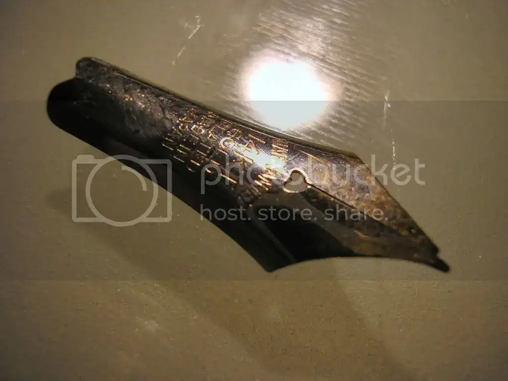

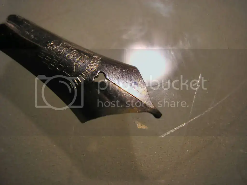

Para la reparación del plumín, puesto que reponer el iridio lo descarto, he empleado una dremel para igualar las dos partes y afinar la punta para posteriormente doblarla y crear una punta roma que permita que se deslice con algo de suavidad sobre el papel, aquí en las fotos veis el proceso.

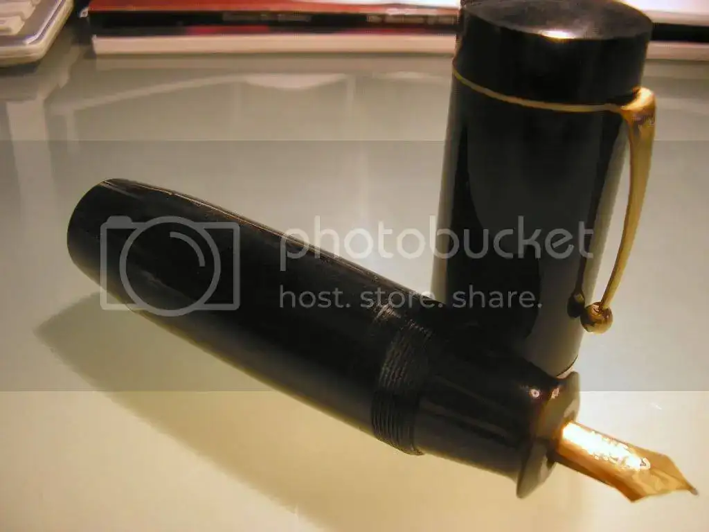

La ultima operación es recuperar el oro, para ello he empleado la electrolisis es decir aplicar una corriente a través de una sal de oro para que los iones se depositen sobre el metal, la operación es sencilla peor hay que seguir un orden importante para que el resultado sea el optimo, no se puede aplicar oro directamente sobre acero antes hay que niquelar, aquí veis el resultado.
Aqui ya la pluma montada y terminada

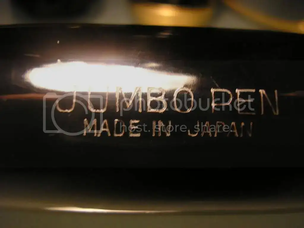

Ya vi el post entero esta muy bien esa estilografica con un diseño mas redondo, supongo que lleva grabado lo de JUMBO PEN

No. No lleva grabado JUMBO. No lleva nada. El despiece es casi idéntico a diferencia de la forma.
