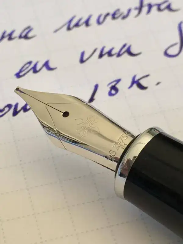

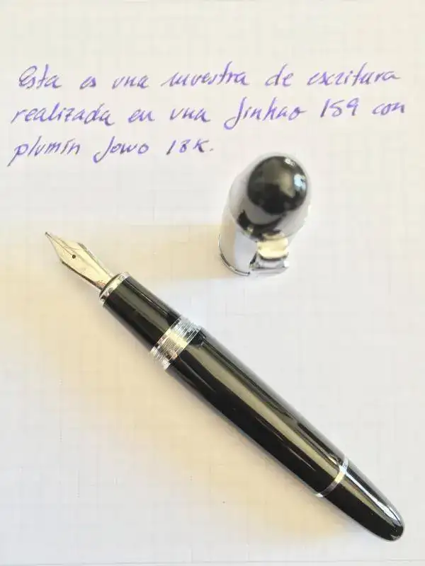

Yo le he puesto un plumín Jowo de 18k 1.1 m.m., tengo dos de una pluma de Gabriel, y el resultado es espectacular.
Un pequeño vídeo, espero que se vea algo decente.
