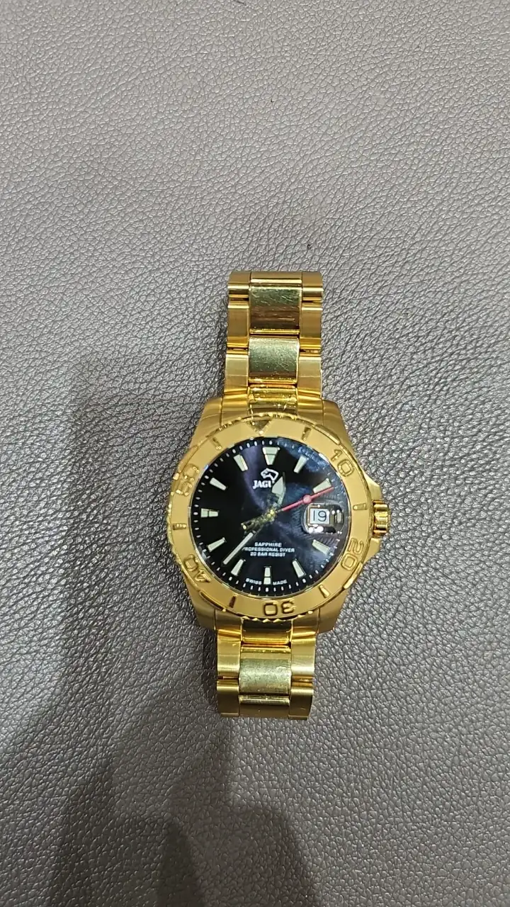

Bueno hoy con este Jaguar....que por alguna razón gira muy suelto sin hacer el click click.......ya e sacado alguno....peor antes de hacer o intentarlo preguntar.....como se debe quitar este bisel??? es como varios que e quitado de hacer palanca (como cuando abrimos tapa para cambiar pila ??) pero en este caso ir haciendo palanca por el alrededor hasta que salga??? pongo fotos del modelo......
Yo creo que si, como tu dices. No llevan tornillos ni nada parecido. Protejelo con platico ya que al ser dorado, se puede marcar mas facilmente.
Gracias Ismabel ¡¡ exactamente no lleva tornillos ni nada que lo sujete..... a ver si el cliente lo trae y te comento ¡¡¡

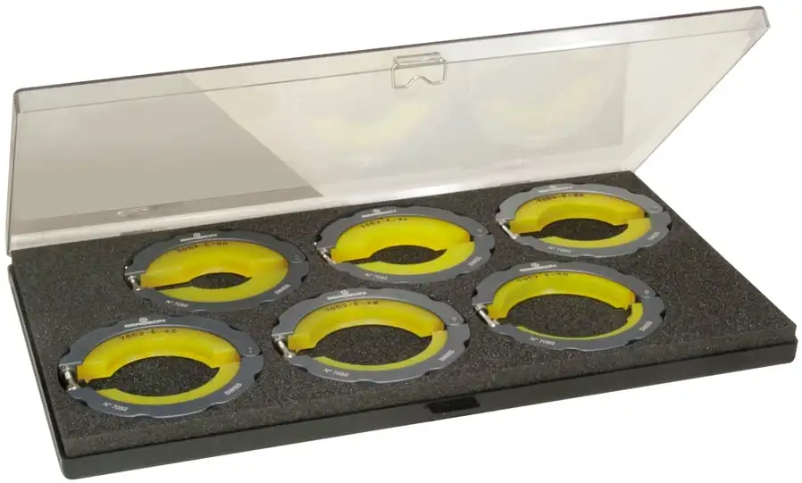

Buenas 6aly por lo que veo en el extractor en biseles el de ali....es básicamente una base para agarrar el reloj y luego hacerlo la palanca alrededor para poderlo sacar ,correcto no?
No estoy del todo seguro, pero esta herramienta, es más para extraer biseles fijos, para este menester yo me interesaría por los estos otros tipos de extractor, al ser de plástico, se corren menos riesgos en la extracción, y más en este caso al ser chapado.
https://es.aliexpress.com/item/1005...p4p_id=202409260050240948496725892887245978_2
