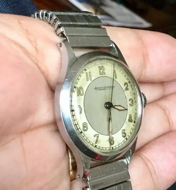

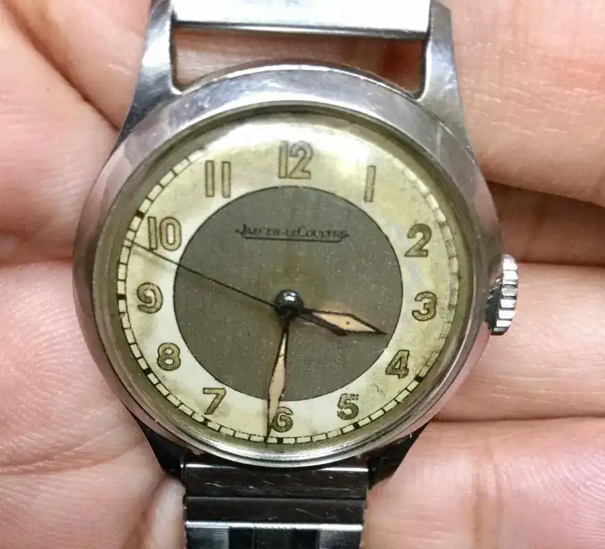

Buenas tardes.
Que pinta os parece que tiene?
Unos 31/32 mm de diámetro. No soy capaz de encontrar la manera de abrirlo, así que no veo el movimiento.
Muchas gracias por vuestros comentarios. (Aunque con estas fotos y la nula información que aporto, no serán muchos)
:drool: Yo es que es leer JLC y ya empiezo a babear, lo admito :pardon:

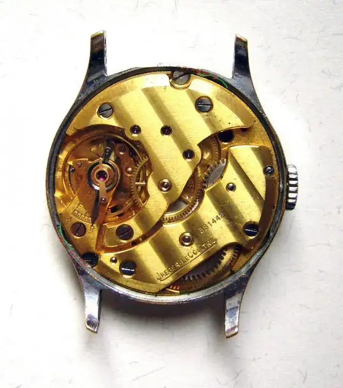

Se me da un aire a este que he visto con unas medidas de 31x37
Y dicen que lleva un JLC 463 de finales de los 30
A ver si se asoma alguno de los que saben y nos ilustra:popcorn:
De todos modos, te voy dando la enhorabuena, vecino :friends:
Quizás lleve un 478, lo digo por lo del segundero central.
De los 40s
Estimado Jrmartin:
Jaeger es la ............................ y los modelos de finales de los 30 ´s y principios de los 40,s
En este caso el cal. puede ser desde un 450 ò 468 ò 470 ò 478, la difencia es el sistema de amortiguacion del eje de volante , que realmente es muy similar al Cymaflex. Calibres muy pero que muy solidos derivados de de los Jaeger LeCoultre 449 de segundero a las seis.
Este cal. fue montado en relojes de tal calidad e importancia dentro de los relojes de la II.G.M que para mi este el el " War Horse" de Jaeger

Bueno, creo que ya te dijeron qué calibre lleva dentro,
y me parece que con bastante acierto.
Es -al parecer- de esas cajas de LeCoultre, muy finas, exiguas,
donde el movimiento va tan ajustado a la carrura que el dial pareciera desplazar menos diámetro.
En el interior de la tapa suele estar marcado con alguna tinta indeleble
"pour deboiter, visser les clefs et tourner le mouvement"
Ésto porque (una vez quitada la tige)
con tan sólo ajustar algo los tornillos de caja,
se podía girar apenas el movimiento en el sentido de agujas del reloj,
y éstos coinciden con ranuras a tal efecto en la caja,
con lo que se puede retirar el movimiento, por abajo.
Los tornillos aseguran el movimineto a la caja, al revés de lo normal,
desenroscándolos, y así hacen tope con el reborde de la carrura.

Muchas gracias amigos por vuestra información y comentarios.
O sea, que a la vista de esta esfera, si cuando abra el reloj me encuentro con un movimiento como este, puedo estimar que tengo una pequeña joya relojera.

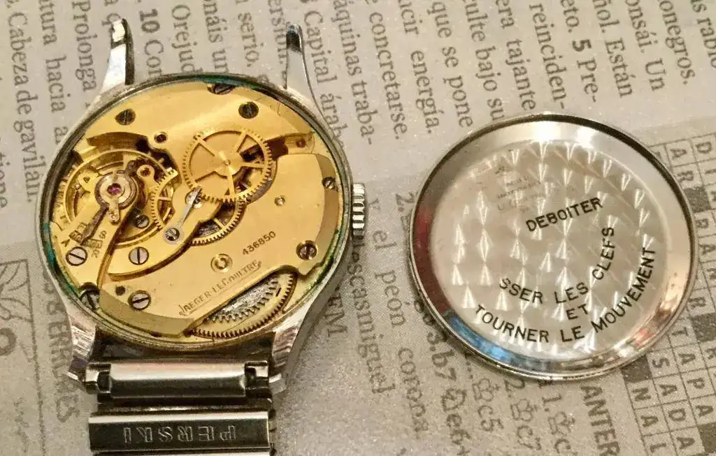

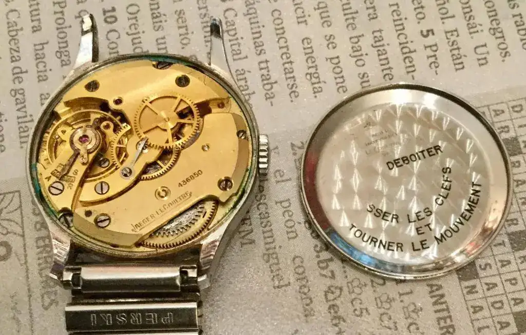

Muchas gracias. Os debo una foto del movimiento.
Por fin he encontrado una muesca entre las asas que permite abrir la tapa.
Esto es lo que hay.
Un 478
¡Que curiosidad más curiosa!
La vista es de fábula. Y el resorte del segundero central no puede ser más simple.
A disfrutar de él.
A disfrutar de él.
Gracias. La caja está perfecta y por el número de serie podría ser de 1941.
