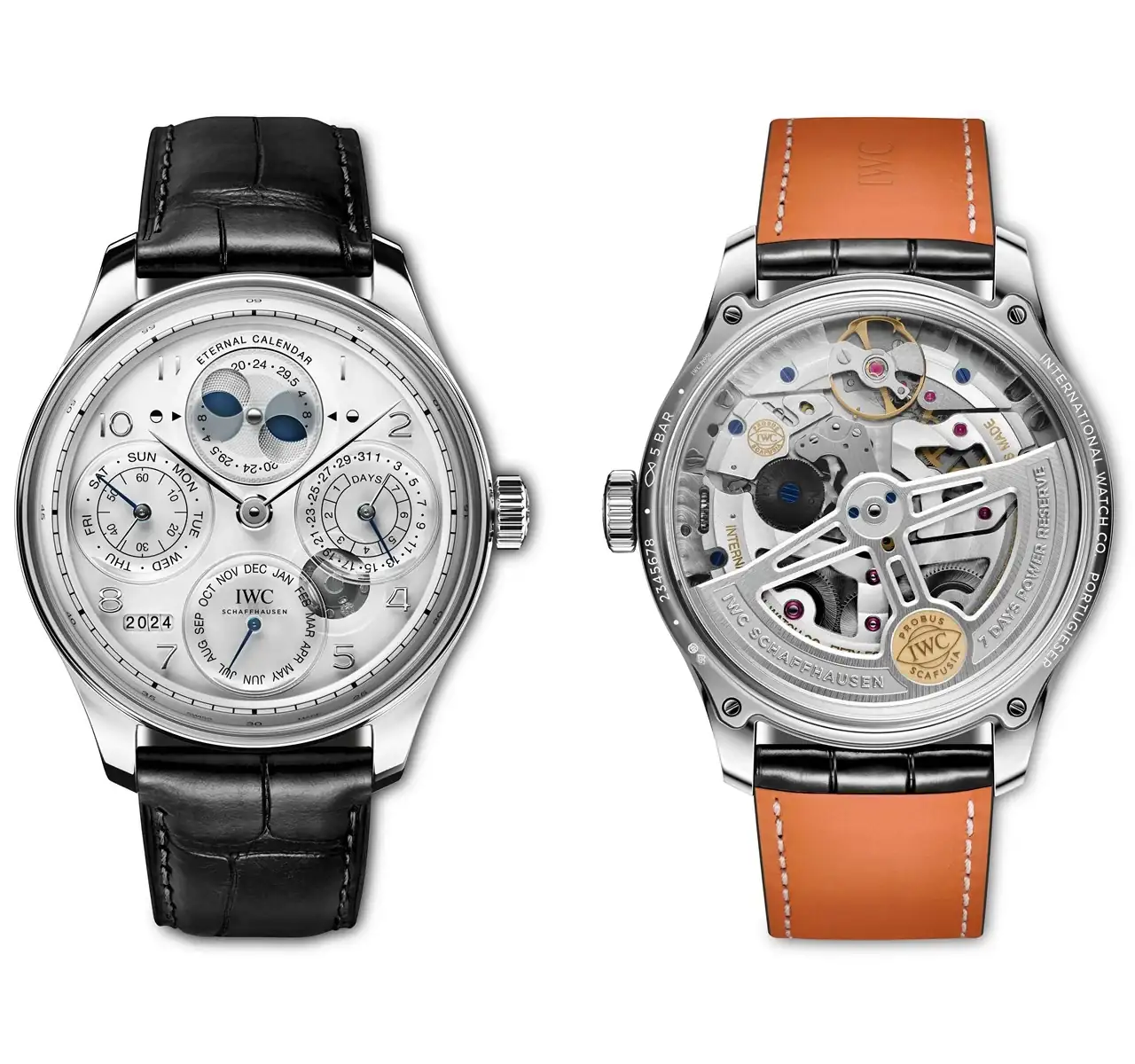

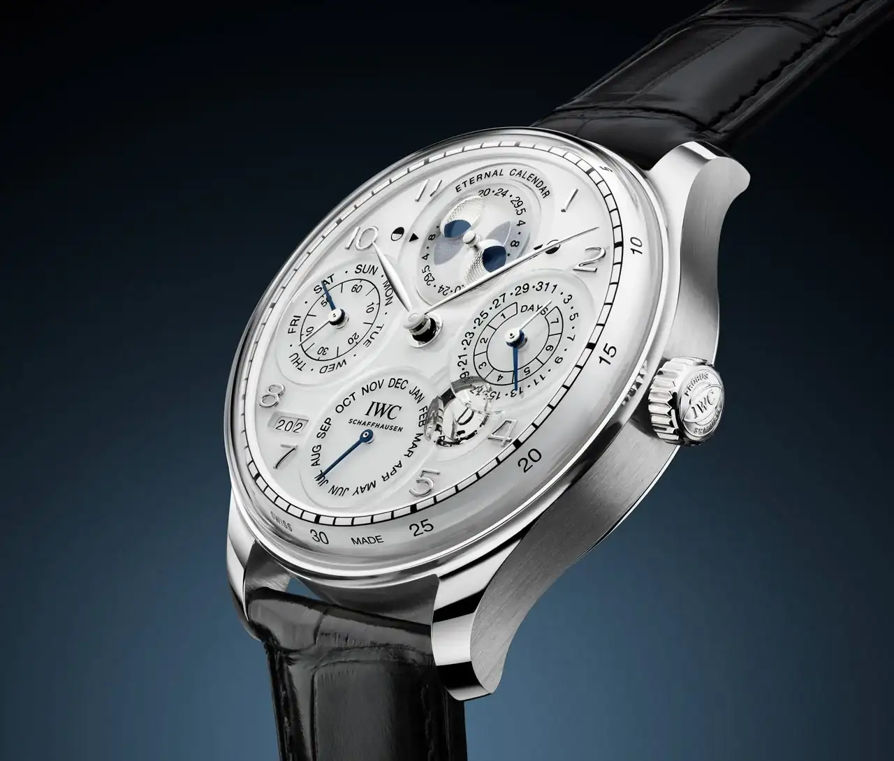

Desarrollado por el antiguo relojero jefe de IWC Schaffhausen, Kurt Klaus, el primer calendario perpetuo debutó en 1985 con el Da Vinci Calendario Perpetuo Cronógrafo (Ref. IW3750) y ofrecía una precisión de las fases lunares de 122 años. En 2003, IWC presentó el Portugieser Calendario Perpetuo (Ref. 5021), con indicación de las fases lunares y una precisión mejorada de 577,5 años. El nuevo Portugieser Calendario Eterno vuelve a superar los límites: con una precisión teórica de más de 45 millones de años -concretamente 45.361.055 años-, bate el último récord mundial en más de 43 millones de años. Esto es posible gracias a un nuevo tren de engranajes reductor con tres ruedas intermedias, que reduce la duración de un mes natural a la duración de un mes sinódico, lo que equivale a 29 días, 12 horas, 44 minutos y 2,88 segundos. Por ello ha sido reconocido oficialmente como el "reloj de pulsera con las fases lunares más precisas del mundo" por el Guinness World Records (GWR).
Para desarrollar una solución lo suficientemente robusta y que funcione con fiabilidad durante periodos de tiempo largos, los ingenieros de IWC definieron parámetros clave como el número mínimo y máximo de dientes por rueda. Se encargó a un programa informático de simulación creado específicamente para este fin que calculara casi 23.000 millones de combinaciones distintas de ruedas y dientes. En un proceso iterativo, los ingenieros fueron acotando la combinación perfecta de ruedas para esta aplicación específica. Suponiendo una duración constante del mes sinódico de 29 días, 12 horas, 44 minutos y 2,88 segundos, en teoría indicación sólo se desviaría respecto de la órbita real de la Luna un día al cabo de 45.361.055 años.

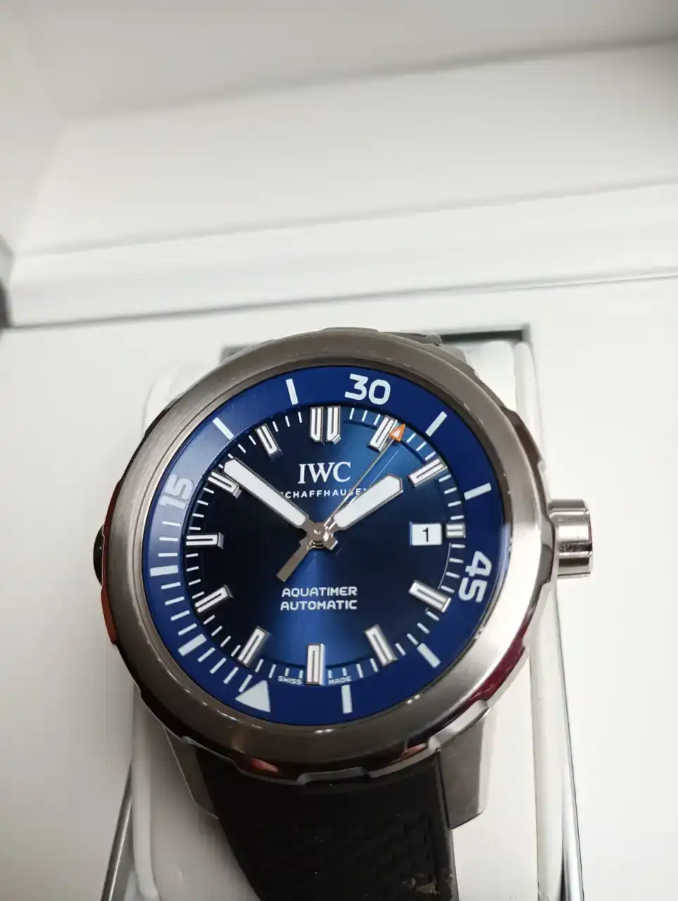

Esta semana llevare este del que estoy muy satisfecho.
Peerdonar. me acabo de dar cuenta que me he equivocado de lugar ::bash:: ::bash:: ::bash::
