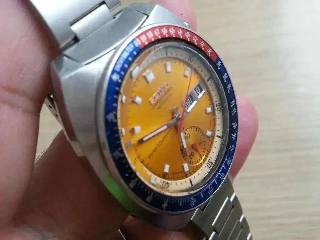

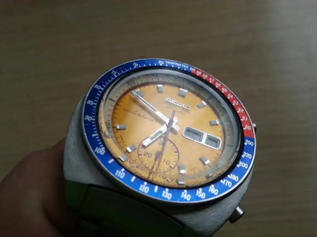

Hola buenas tardes compañeros,busco la opinión de cualquiera que me pueda aportar algo ,sobre este reloj seiko pogue 6139-6002 ,me he leído todos lo hilos que he podido por internet, sobre todo el del foro que es superdetallado,pero aun tengo mis dudas , y creo que para mi parecer todo es original ,pero como la opinión de alguien que lo tenga físicamente o haya visto muchos ,no hay nada si por favor alguien quiere comentar , y perdón si no va aquí gracias.http://
Siento decepcionarte pero ni el bisel interior blanco ni el armis son originales...
ademas ha sido relumeado...
Ok,muchas gracias por tu respuesta,el relumeado puede ser no lo tengo fisicamente,pero el armis y el bisel no lo tengo tan claro,el bisel interior se que hay en blanco, pero lo que no se si no es correcto por la numeración ?
el relumeado es evidente, demasiado blanco...incluso las agujas.
yo no tengo constancia de biseles interiores blancos, pero igual me equivoco.
Hola que tal,
En mi opinión la esfera es claramente aftermarket.
Las agujas parecen relumeadas o bien son también aftermarket, aunque las del crono son originales y quiero pensar que las demás también.
El bisel exterior es el original.
Respecto a el bisel interior es cierto que no existen los biseles blancos.
Los que se ven en piezas originales son resultado de una decoloracion de los amarillos que posteriormente fue corregida por Seiko utilizando otros materiales para evitar este problema.
Yo viendo ese color tan blanco tendría mis dudas, pero reconozco que no estoy seguro.
Por ultimo el brazalete no se si es aftermarket, lo único que puedo decir es que las sujeción de los endlinks a la caja no se corresponden con los que he visto en brazaletes originales.
Lo ideal seria ver fotos de mayor calidad.
A ver si algún experto me corrige o te dice algo mas.

Llevo un rato mirando el dial del reloj y me están entrando dudas de si es o no original.
Por el color, el lumen y los indices de la subesfera del crono, que no estan muy marcados, te diría casi seguro que es aftermarket, pero entre la calidad de las fotos, el no tener una foto del dial de frente, que veo que el dial esta marcado, me imagino, como water70mResist y que el año de la la tapa coincide con dicha inscripción, me están entrando ciertas dudas.
Eso si, si es cierto que es el dial original esta relumeado.
Te agradecería que colgaras alguna foto mas del dial para salir de dudas.
Respecto a que no es nada original, yo tan solo lo tengo claro respecto al bisel interior.
La caja parece que esta sin pulir, el bisel exterior es original y esta en bastante buen estado.
Los pulsadores y la corona son originales y las agujas yo diría que también.
Asi que a falta de confirmar dial y brazalete, a mi me parece una pieza muy digna y un homenaje en toda regla al reloj original del capitán Pogue.

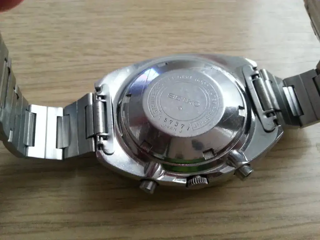

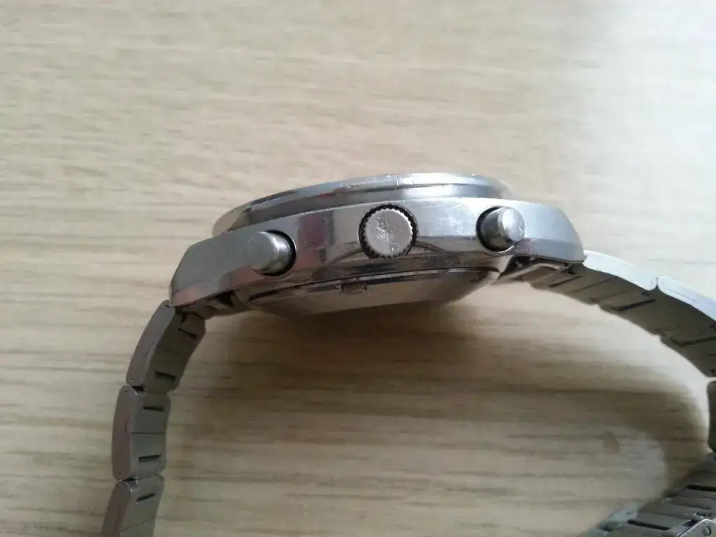

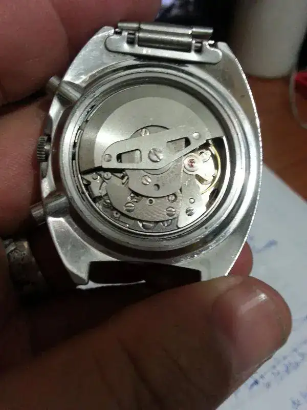

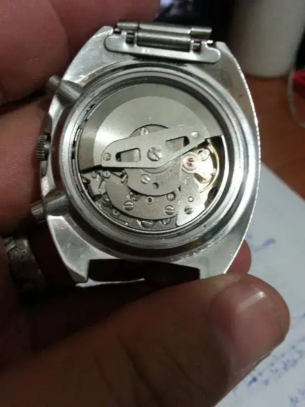

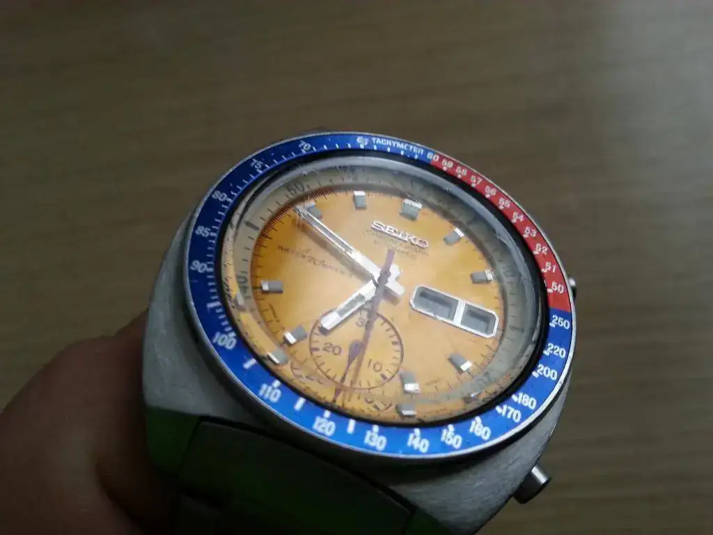

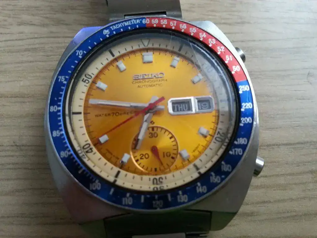

Actualizo el post, ya lo tengo en mi poder,decir que esta en buen estado en general,todo funciona correctamente ,el bisel interior gira con la corona,y tiene su triangulo de lume,pero la sorpresa a sido al abrirlo, al ser movimiento 6139A,creo que este movimiento es de los primeros, si alguno fuese tan amable de decirme alguna forma de datarlo,por la tapa trasera o maquina estaría muy agradecido... fotos sacadas con el movil no se si se veran muy bien,sorry.20150519_184753.webp20150519_184815.webp20150519_184833.webp20150519_184923.webp20150519_184942.webp20150519_193447.webp
Actualizo el post, ya lo tengo en mi poder,decir que esta en buen estado en general,todo funciona correctamente ,el bisel interior gira con la corona,y tiene su triangulo de lume,pero la sorpresa a sido al abrirlo, al ser movimiento 6139A,creo que este movimiento es de los primeros, si alguno fuese tan amable de decirme alguna forma de datarlo,por la tapa trasera o maquina estaría muy agradecido... fotos sacadas con el movil no se si se veran muy bien,sorry.Ver el archivos adjunto 276933Ver el archivos adjunto 276934Ver el archivos adjunto 276935Ver el archivos adjunto 276936Ver el archivos adjunto 276937Ver el archivos adjunto 276938
Gracias por colgar nuevas fotos.

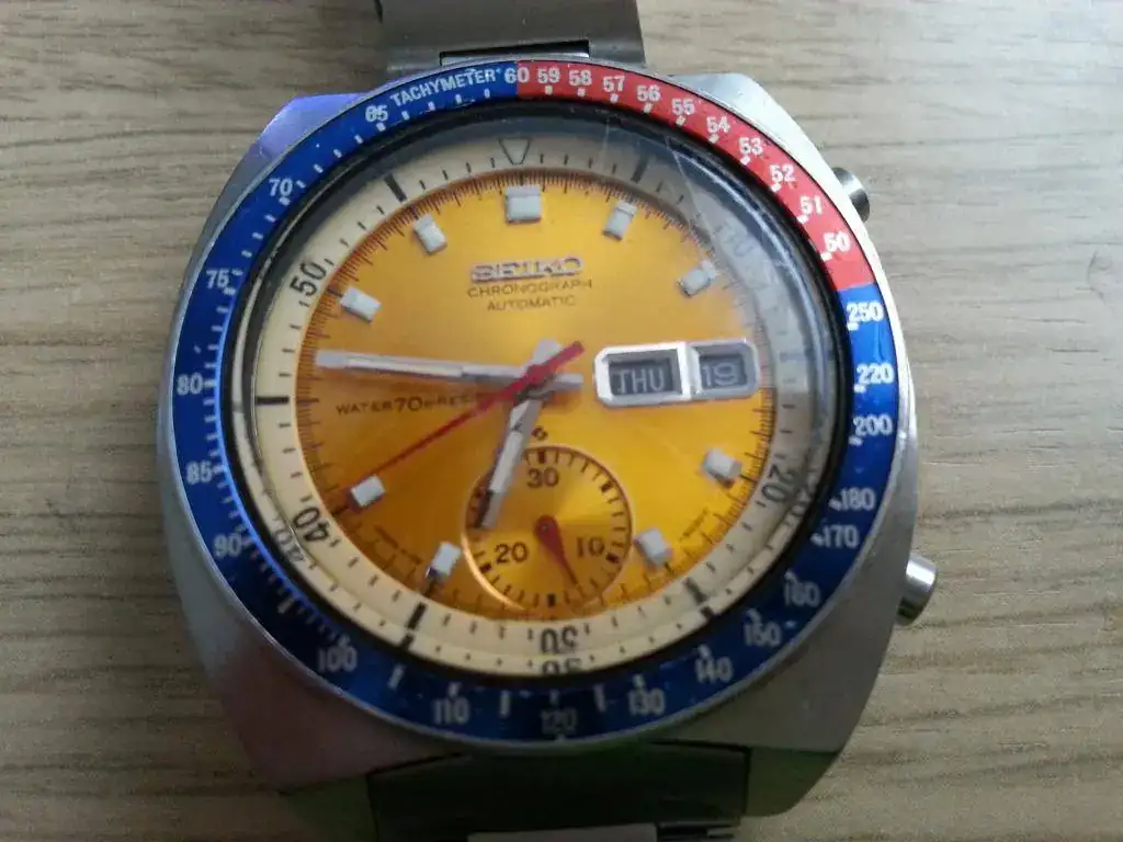

Pues tras ver las fotos la pieza en mi opinión es muy buena.
La esfera es original y en un estado muy bueno.
Tengo dudas de que este relumeada, pero si es así esta muy bien realizado.
Me entran serias dudas también de que el bisel interior sea aftermarket, ya que en estas fotos tiene ese tono amarillento propio de los biseles originales descoloridos, ademas es una unidad de los primeros años de fabricación.
Del brazalete no controlo mucho, tal vez si pones alguna foto del cierre alguien podría decirte algo mas concreto.
Respecto a la fecha de fabricación basta con mirar los dos primeros dígitos del numero de serie.
El 1 se corresponde con el año, 1971 y el 5 con el mes, Mayo.
Ahora a disfrutar del reloj como se merece.

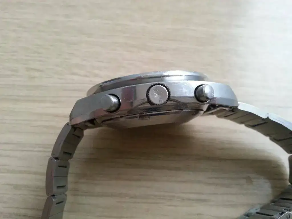

Hola,
Efectivamente con estas fotos el bisel interior es duda ahora...pero te puedo confirmar que el brazalete es aftermarket, le traicionan los endlinks. En el original no tiene una unica patilla de agarre transversal sino dos patillas una a cada lado mas pequeñas. Te lo digo porque tengo ambos y aprecié esa diferencia sutil al tenerlos en la mano.
Por lo demas efectivamente con esta calidad de fotos se aprecian mejor las cosas.
En cualquier caso, sea aftermarket u original lo importante es que disfrutes del reloj como se merece.
