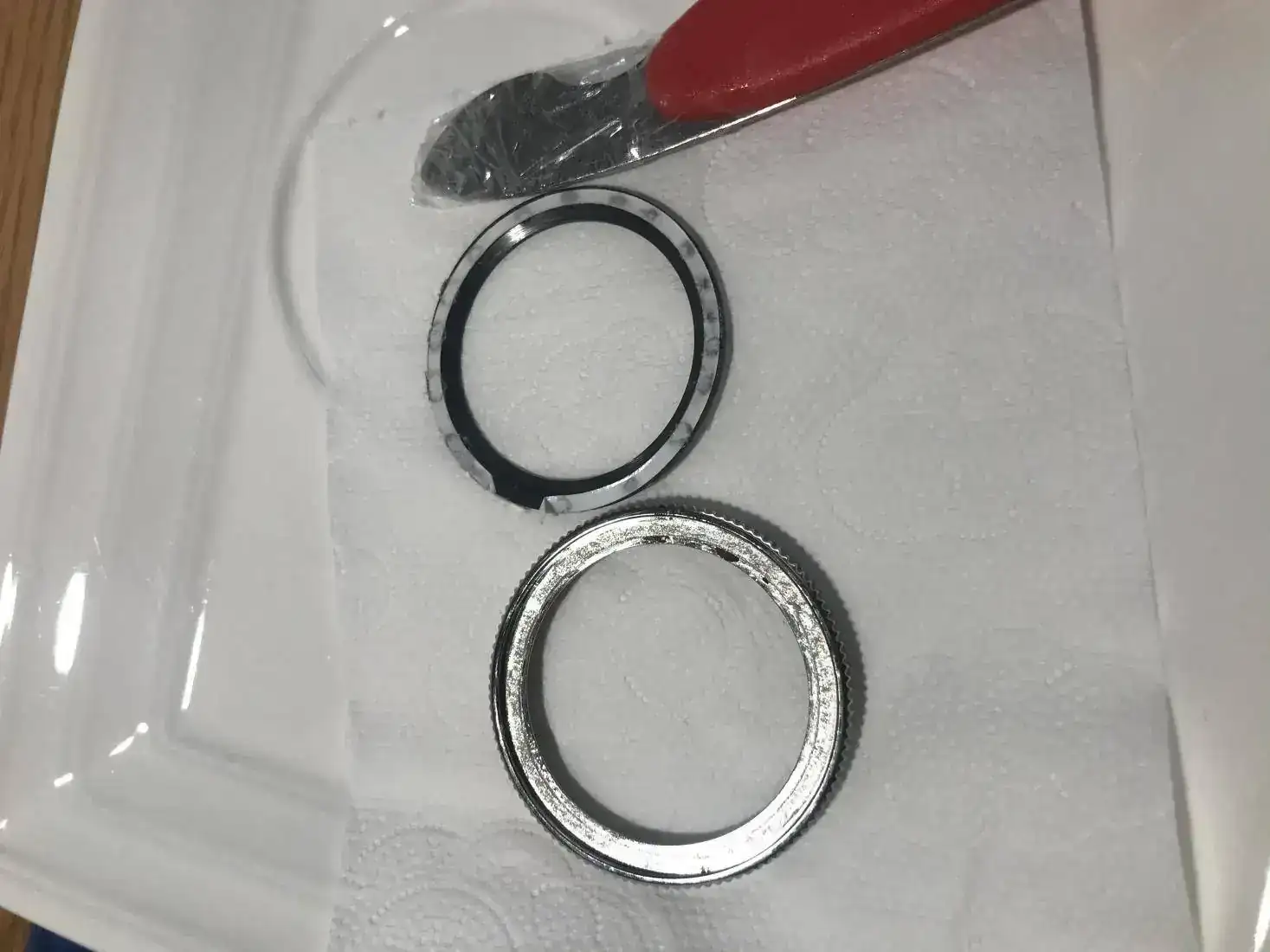

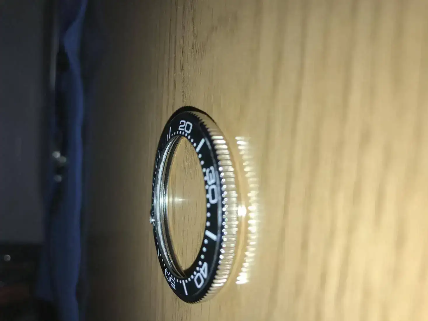

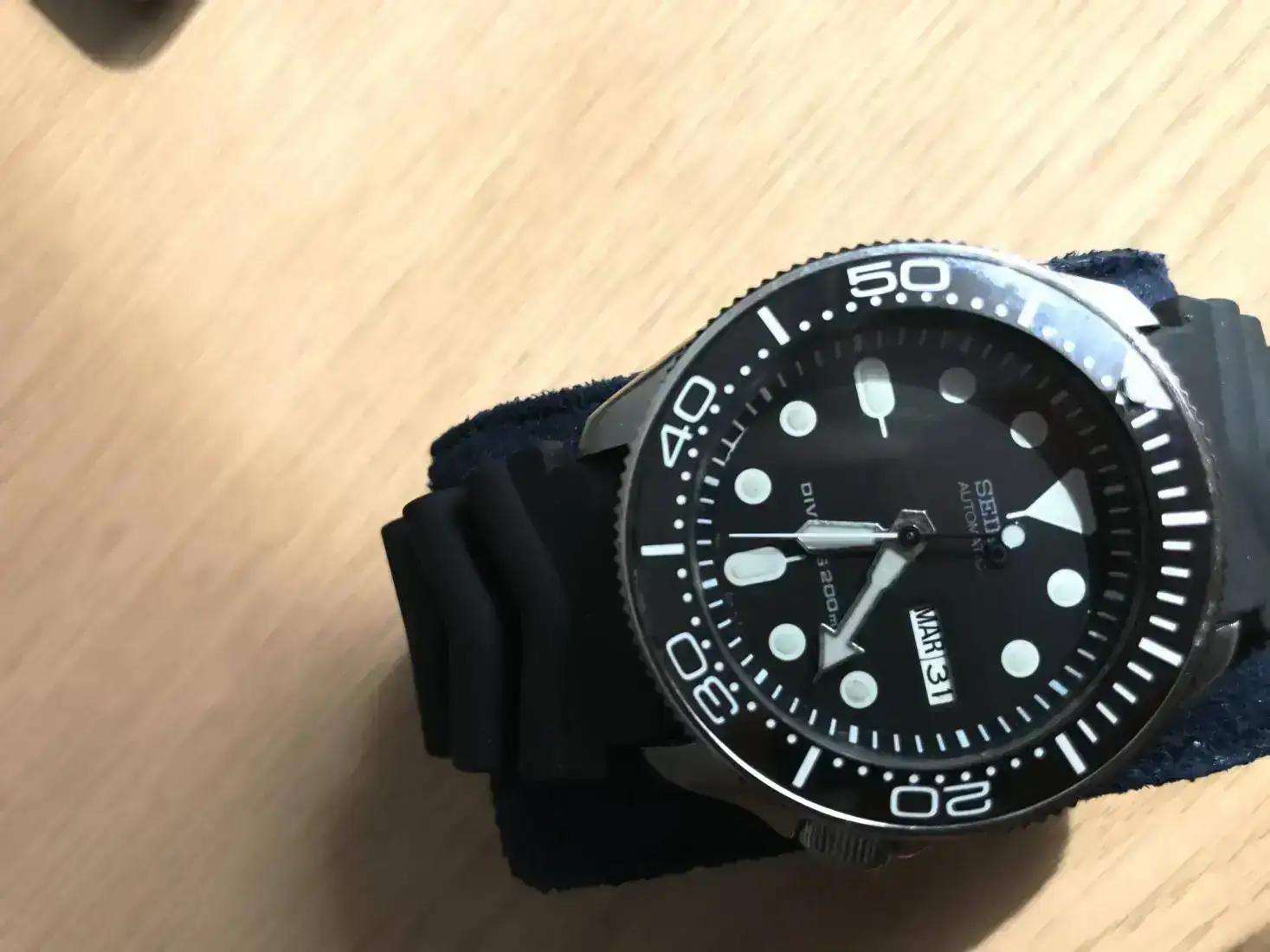

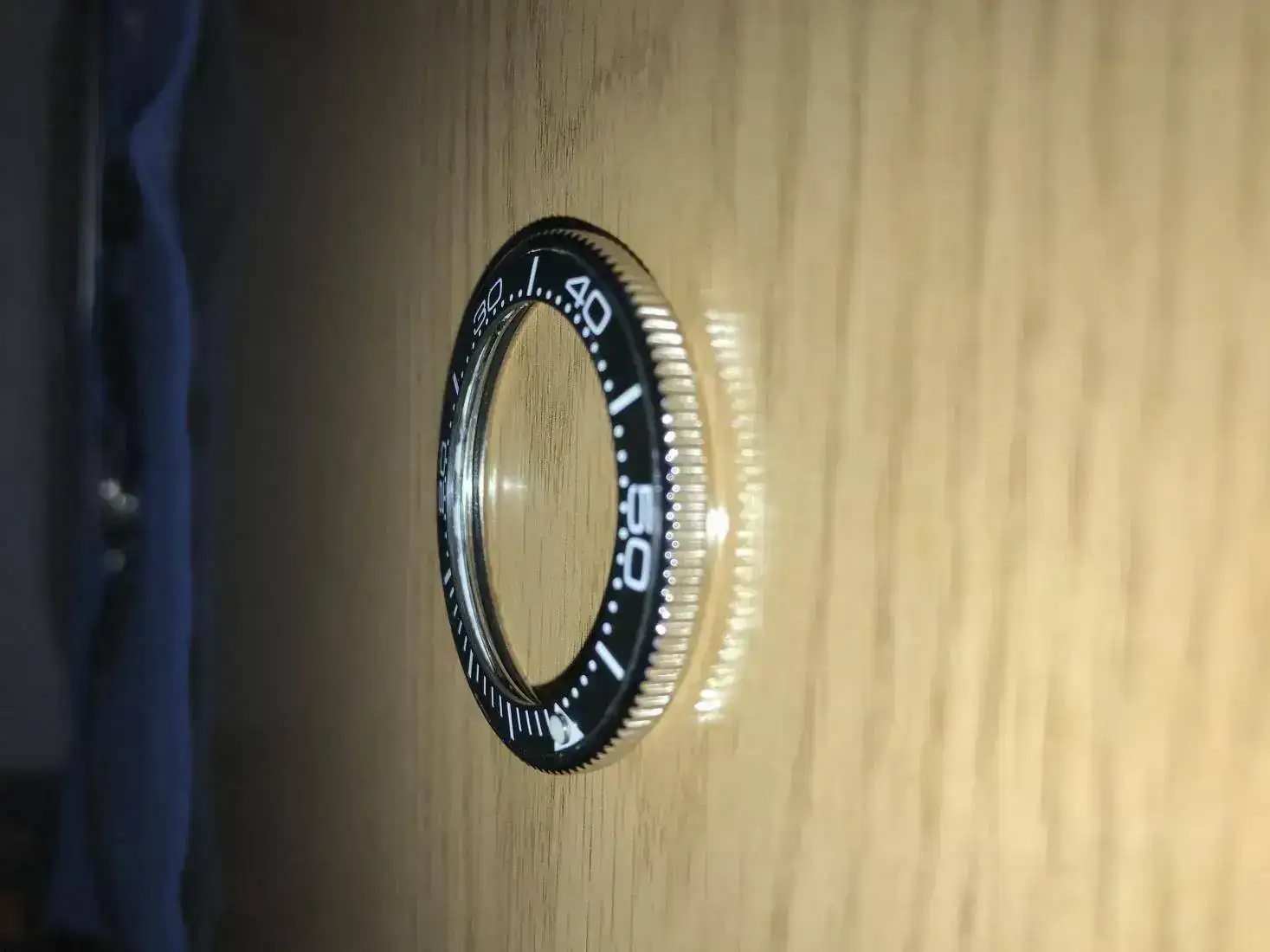

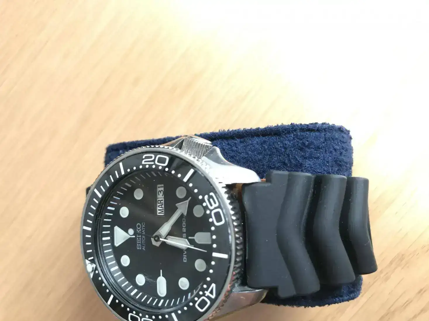

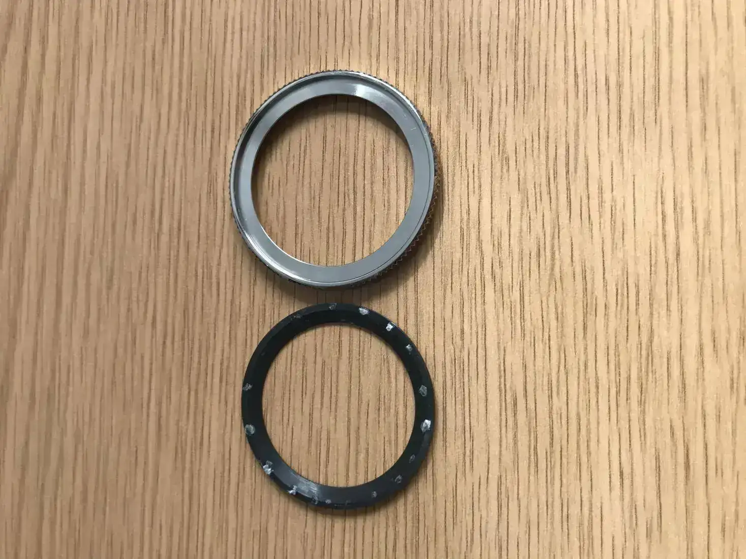

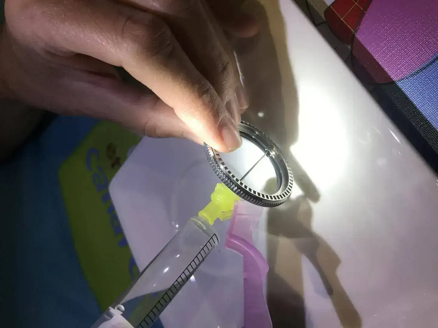

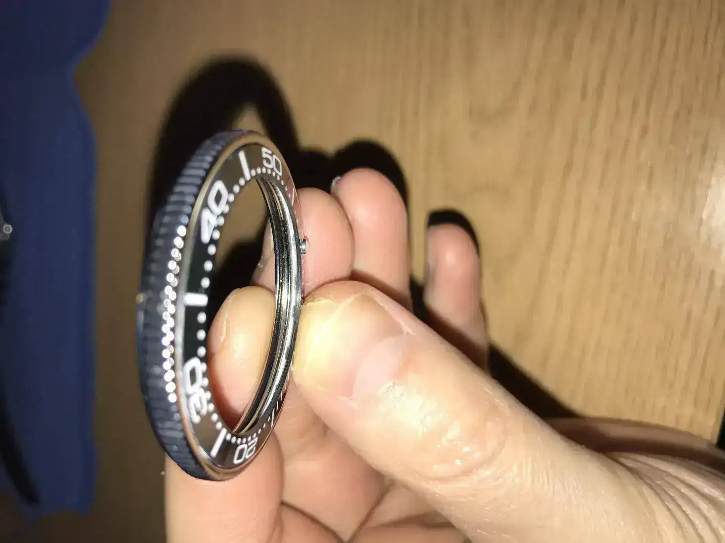

Buenas tardes! Os comento mi experiencia modificando el bisel de mi skx007...
Compré un bisel nuevo edge coin y un insert cerámico planet ocean en dlw.watches (con cargo de aduanas incluido). El conjunto llegó en menos de una semana e incluía un disco adhesivo de 3M para pegar el insert al bisel, bueno, pues pegué el adhesivo al bisel y al retirar la pegatina que cubría la otra cara adhesiva salió como si no tuviera ese lado adhesivo, así pues me quedé con un aro de papel pegado al bisel y no tuve más remedio que fijar el insert con loctite. Resultado... insert pegado al bisel pero con un aspecto decepcionante, lo apreciareis en las fotos, resulta que estos inserts vienen fabricados con una aparentemente inapreciable micro tolerancia que en mi caso tenía el aspecto de una pequeña ranura entre el insert y el bisel. Como además yo había dejado pegado el adhesivo de 3M pero mal porque quedó el papel blanco en el bisel pues se apreciaba a través del pequeño hueco ese color blanco (A los 30 segundos del bisel)... estuve indagando por el foro y la web a ver si alguien había retirado el insert después de pegado con loctite y no encontré nada convincente pero me aventuré a probar inyectando acetona pura entre insert y bisel y sorprendentemente logré desprenderlo. Ahora vuelvo a la situación de partida bisel por un lado e insert por otro a la espera de ser pegado de alguna manera. Apelo a vosotros para que me sugiráis cómo hacerlo porque he intentado conseguir adhesivo de doble cara para bisel de 3M y parace imposible... la otra opción sería volver al loctite, centrando muy bien el insert para que esa micro tolerancia se aprecie lo menos posible. Os muestro las fotos, como veréis el resultado de aplicar acetona fue efectivo...

Compra en un chino cinta adhesiva de doble cara, lo suficiente ancha para poder dibujar el circulo del insert, corta un cuadrado y utiliza un trozo de la cara protectora del adhesivo para poder tener el adhesivo protegido por los dos lados, dibuja el circulo y luego lo recortas con un cutex con cuidado y ya tienes un aro de cinta adhesiva por las dos caras, quitas el protector de una cara y pegas primero la cinta en la parte interna del bisel, una vez pegada quita con cuidado el protector que pusiste y pegas el insert, si no te fías de los chinos puedes hacerlo con cinta 3M, algo mas cara pero también fácil de encontrar, yo he utilizado la de los chinos con frecuencia y funciona de maravilla, una vez pegado cuesta un mundo retirarlo. Suerte. Saludos
