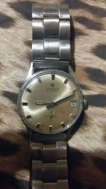

ha aparecido en un rincón de casa de un amigo, y me lo han ofrecido como regalo. Y como regalo que es, lo acepto :)
¿podemos saber (con esta foto miserable) modelo y maquinaria (no se si remonta manual o automático)? Lo de la maquinaria es por curiosidad de saber si lleva alemana o suiza
por el aspecto lo pongo en la semper fidelis añada de los años 60 del siglo pasado, pero admito que me corrijáis si procede ;-) porque sería genial que fuera un diseño 'cincuentero' de Max Bill y la escuela Bauhaus.
cuando quiera que el susodicho aparezca en mi poder, será fotografiado como corresponde 🙂
gracias!!
Es muy bonito, con un poco de limpieza y "adecentamiento" quedará guapo. Imposible saber nada sin ver el interior, la maquinaria en esos años era mayormente alemana manufactura Junghans, dudo que fuese suiza. Parece de finales 60s-principios 70s. Los diseños de Max Bill no son cincuenteros, la primera serie salió en el 62, aunque el estilo Bauhaus sí que viene de más atrás, Max Bill fue un muy tardío exponente de esa escuela.

He tardado en recogerlo 🙂 ahora taller, limpieza y cromado de caja. Parece que vaya a la hora ;-) pero necesita manos técnicas para mí tranquilidad.
La correa no me acaba de convencer pero parece, al menos, contemporánea al reloj. No me atrevo a abrirlo: cuando mi relojero lo haga, os paso fotos.
Y confirmo el remonte manual. Por lo que habéis dicho, debe ser setentero. Es notablemente plano y ligero... Y ha pasado el filtro de mi mujer, que lo ha encontrado bonito.

Por cierto ¿Que aguja será la original? Minutera o horaria... Una tiene lumen y la otra no, y no creo que saliera así de fábrica (?)

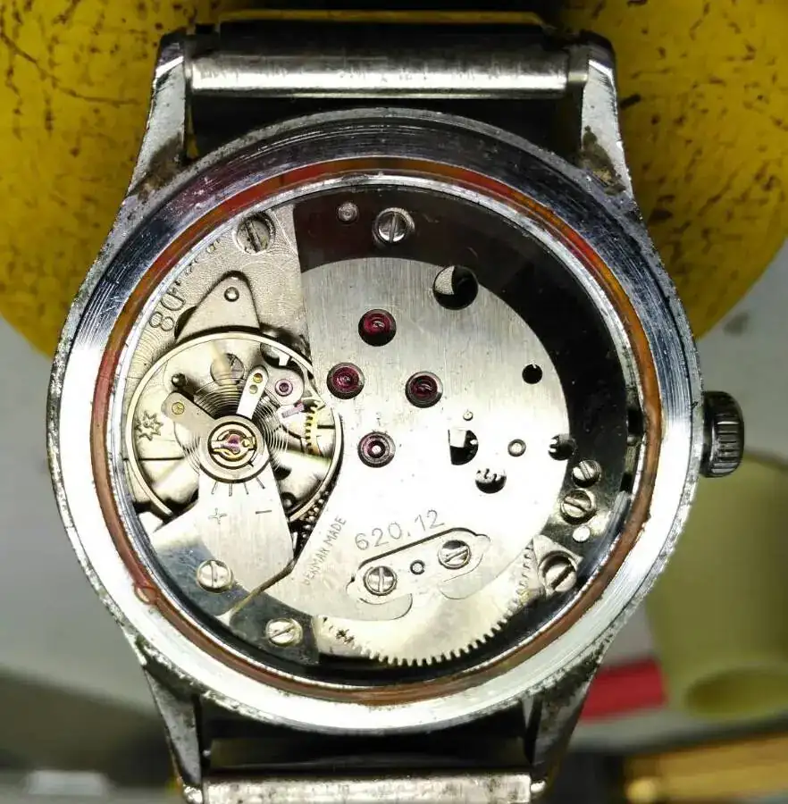

el maestro ya te ha dicho todo, pero para que haya constancia aquí esta la info completa del calibre.
[TABLE="width: 100%"]
[TR="bgcolor: #F8C8C8"]
[TD="width: 250"]
Fig. 1
Fig. 2[/TD]
[TD="bgcolor: #FFD2D2"][SIZE=+1]Junghans 620.12[/SIZE]
Features
manual wind
sub second
date: set by changing 21-24h
Data
11.5''', Dm= 25.6mm, Do= 26.0mm
H= 3.75mm
F= 1.2mm
T= 1.6mm
17 jewels
f = 18000 A/h
power reserve 47h
Balance staff U3194
Stem W3124
Mainspring / battery
Zf607, 1.15 x 10.5 x 0.12 x 320mm
Hands
1.50 x 0.90mm
Comments about the data[/TD]
[TD="width: 40%"]Remarks
1967-1972
barrel with two jewel bearings
family:
620.00: sweep second
620.01: sweep second, raised hands
620.02: sweep second, date (domed)
620.03: sweep second, date (domed), raised hands
620.04: sweep second, date (plane)
620.10: sub second
620.11: sub second, date, raised hands
minor modifications:
620.50: sweep second
620.02: sweep second, date at 3h (domed)
620.04: sweep second, date at 4:30h (domed)
620.02: sweep second, date at 3h (plane)
620.56: sweep second, 3/4-plate not bevelled
620.57: sweep second, date, 3/4-plate not bevelled
620.58: sweep second, date at 6h (plane)
budget versions for Diehl watches:
620.62: sweep second
620.67: sweep second, date at 3h (domed)
620.70: sub second
Example, year: signature; shock device
1967: 67, Junghans, 620.02, German Made; Star-Shock
(Junghans 620.02)[/TD]
[/TR]
[/TABLE]

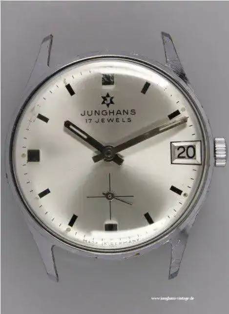

Cito al Maestro y me auto-cito. He buscado en Google y parece que la horaria es la aguja original y la minutera la sustituída. Pongo una foto entre las varias que he localizado donde se ve claramente
