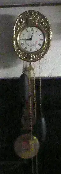

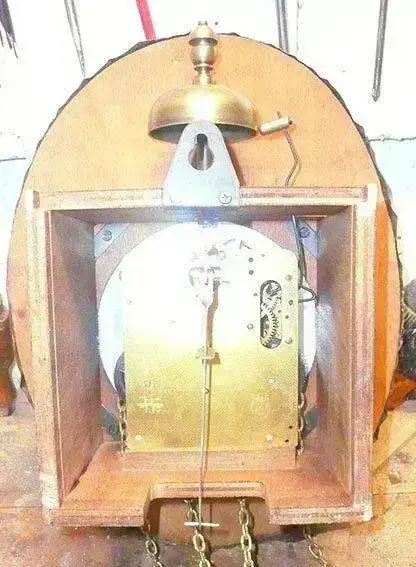

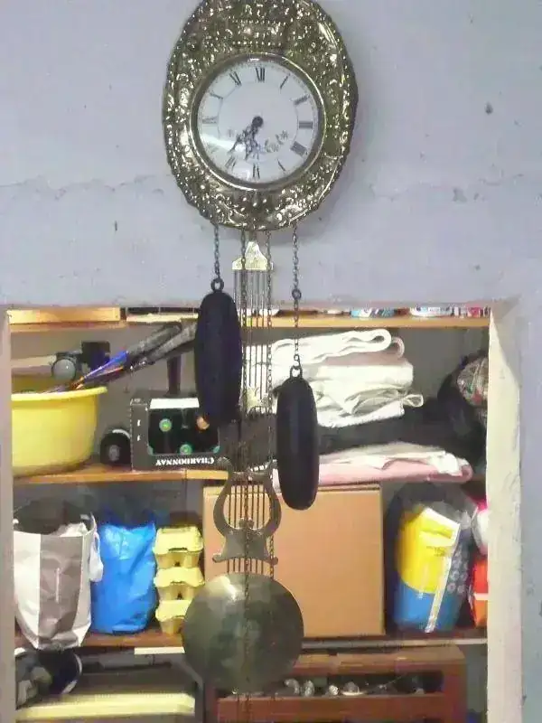

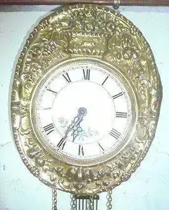

He comparado en un rastro francés este reloj , del que no se nada, salvo que lleva un movimiento Hermle. He tenido que hacerle una suspensión y el gancho del péndulo y estoy probando dimensiones. La caja es tipo ratera y lleva una campana que de momento no funciona, el péndulo el tipo lira y estaba bastante mal, con una soldaduras un poco chapuceras. Si alguien conece estos relojes, o tine alguno igual, necesitaría saber que tipo de suspensión lleva y las dimensiones del enganche del péndulo, también me guistaria saber lago sobre su historia o de que áño puede ser.
Lamento la calidad de las fotos, estan hechas en el garaje, mientras lo probaba, no tenia otro sitio

Hola, Una fotos de la máquina serían importantes para aclarar tus dudas. Un saludo
Vale voy a hacerlas y las cuelgo

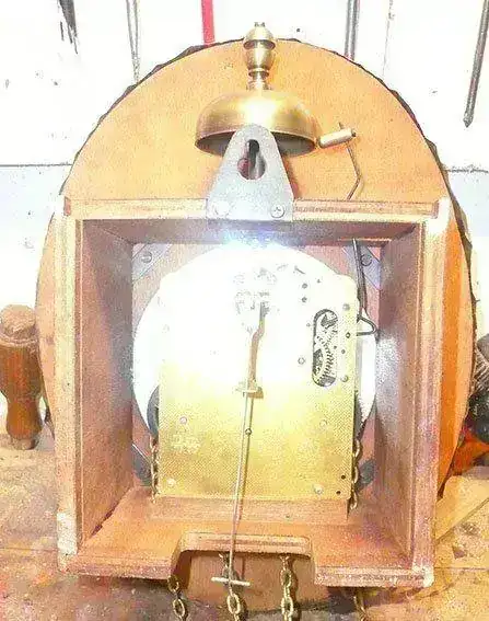

Fotos maquina y conjunto

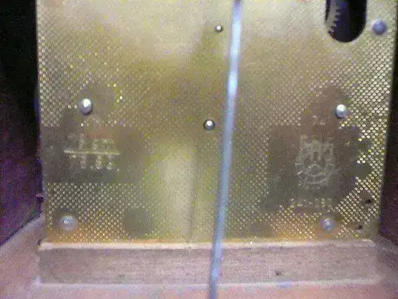

Como se ve la fotografia no es mi fuerte, espero que al menos sirvan para identificarle.- Como dije antes la suspensión y el enganche los he hecho este fin de semana, no son origuinales

hola,,no estoy muy ducho en el tema pero una primera aproximación te diría que es un reloj moderno imitando a los antiguos llamados morez en España y comtoise en Francia de donde son originarios..en este caso es una maquina fabricada en 1974 como indica el estampillado en la platina..se trata de una maquina de fabricación alemana de la casa Franz hermle und sohn...conocido como hermle
