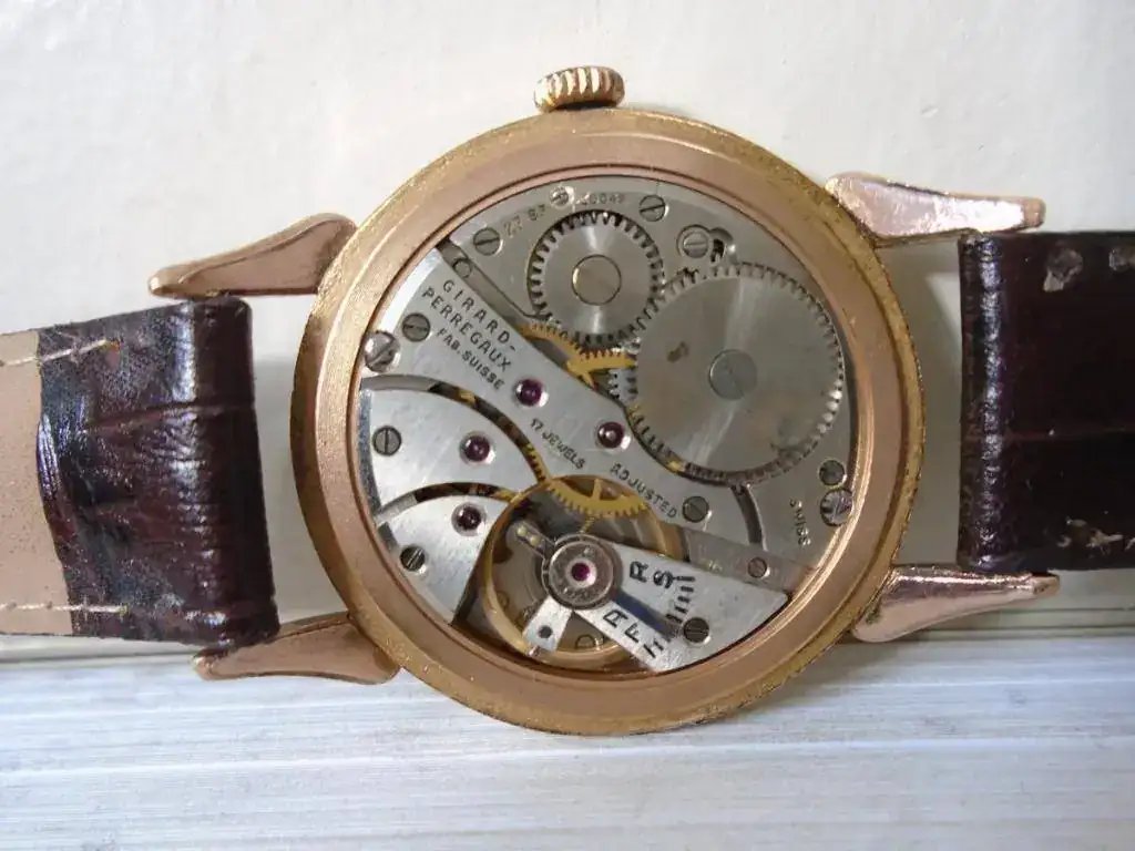

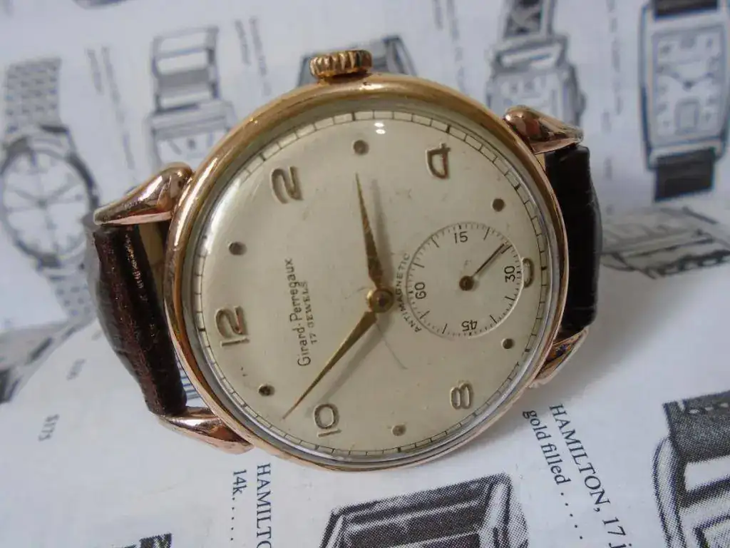

Buenas a todos .
Busco información sobre este relój como calidad y cualidades , cualquier comentario sera bienvenido y también el año aproximado del mismo . Saludos

Precioso GP amigo y con un movimiento de categoria GP 27 que es un AS 1130 con la impronta de GP. Este reloj puede ser de los años 50 y muy bien conservado por las magnificas fotos.
Fernando
Vaya! que cosa más bonita.
Sobre el tamaño, teniendo en cuenta que el calibre son unos 30mm, pues a ojo, yo le echo unos 36mm de caja, puede que incluso 38mm.
Me gusta mucho mucho :whist::
Sobre la calidad ? seria comparable a los Omega de la decada 50 /60 ? Y sobre el gravado "adjusted" en el puente , a que se refiere , ajustado? en cuantas pocisión ? no dice .
Hola cescat, Este que muestro debe ser mas antiguo por la falta del incabloc .
Y sobre la calidad ? seria comparable a los Omega de la decada 50 /60 ?
Es un 13 líneas (30mm) y con el exquisito acabado de GP particularmente es un calibre que no tiene nada que envidiar a los 30T de Omega.
