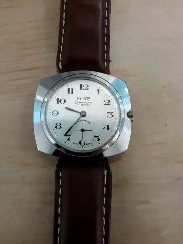

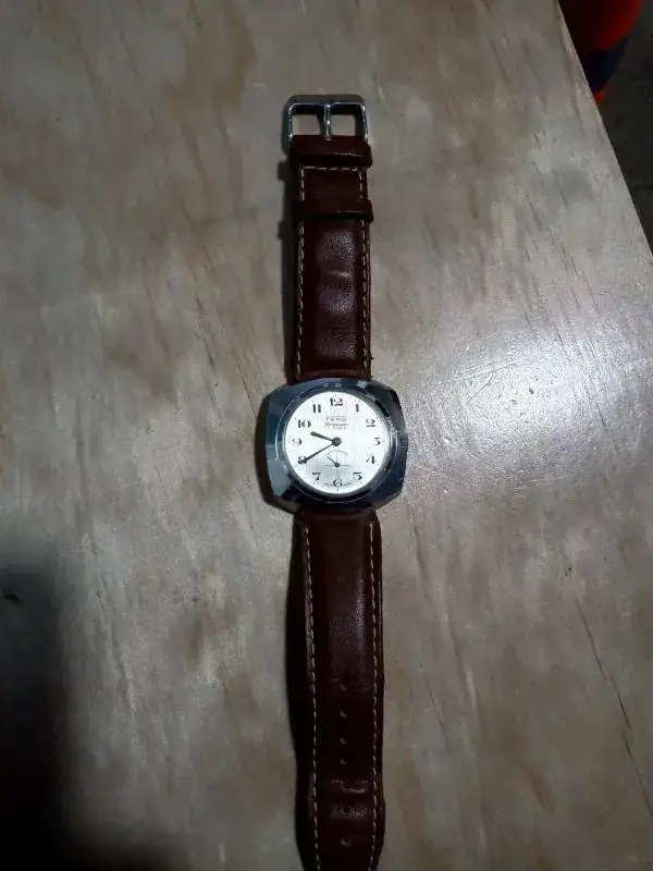

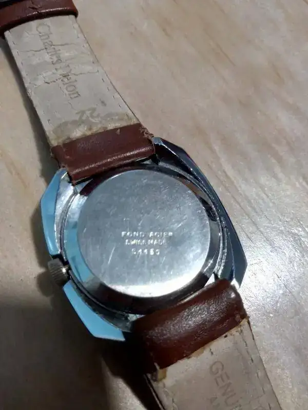

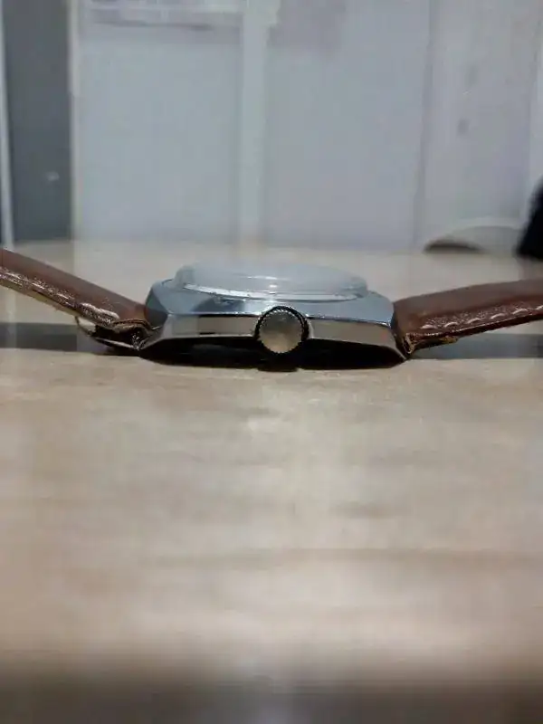

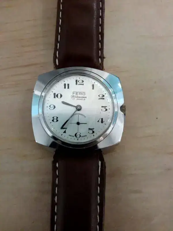

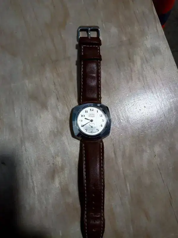

Hola buenas, cabo de adquirir un reloj Fero Feldmann y quería conocer más del modelo, como de que año es aproximadamente y si la marca sigue fabricando, desde ya muchas gracias, por sus comentarios...

Fernando, hola. Antes de postear seria bueno que pases por Presentaciones y nos cuentes algo de ti. Dicho esto, esta marca esta registrada.
Fero FeldmannWolfwil, Schweiz; registriert am 27.4.1959
La Chaux-de-Fonds, Schweiz

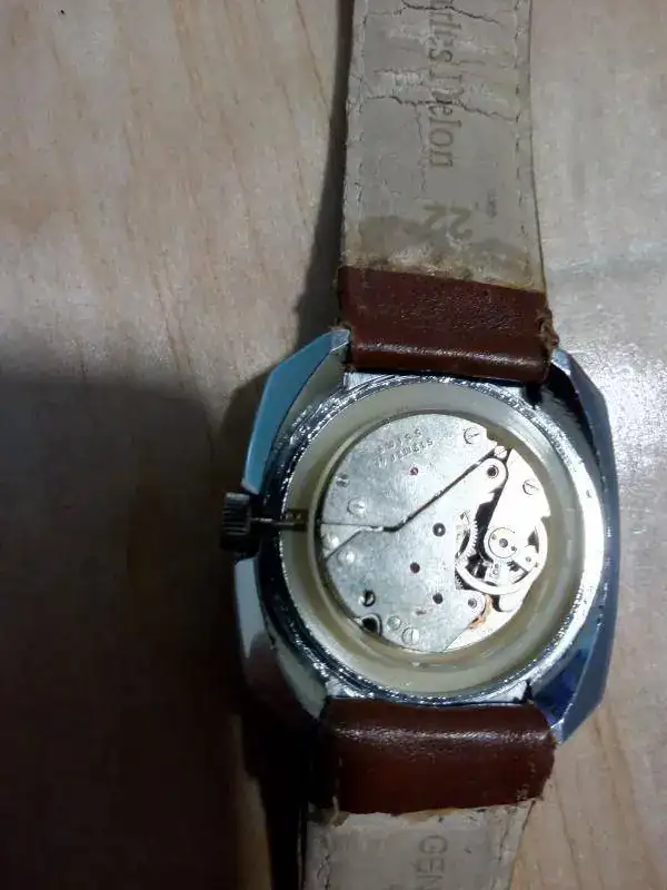

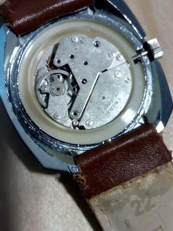

Gracias, lo acabo de hacer me he presentado, y bueno si alguien más puede aportar con información, sería excelente...
no nos muestras su máquina aquí conocida por calibre. Pienso, solo lo pienso, que es un reloj sencillo. Posiblemente la marca ya no exista y si existe solo hará cuarzos. No era manufactura, o sea no fabricaba sus calibres, los compraba a terceros.

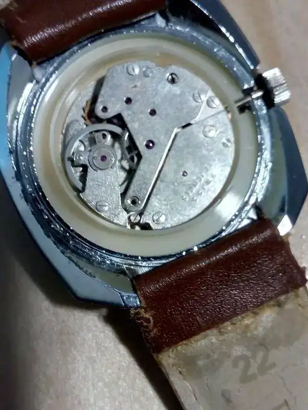

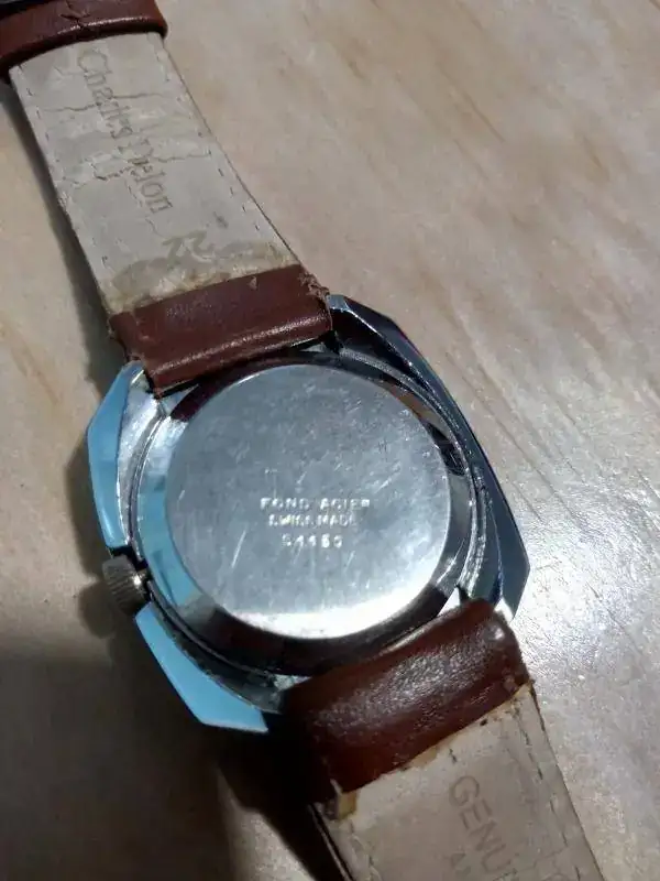

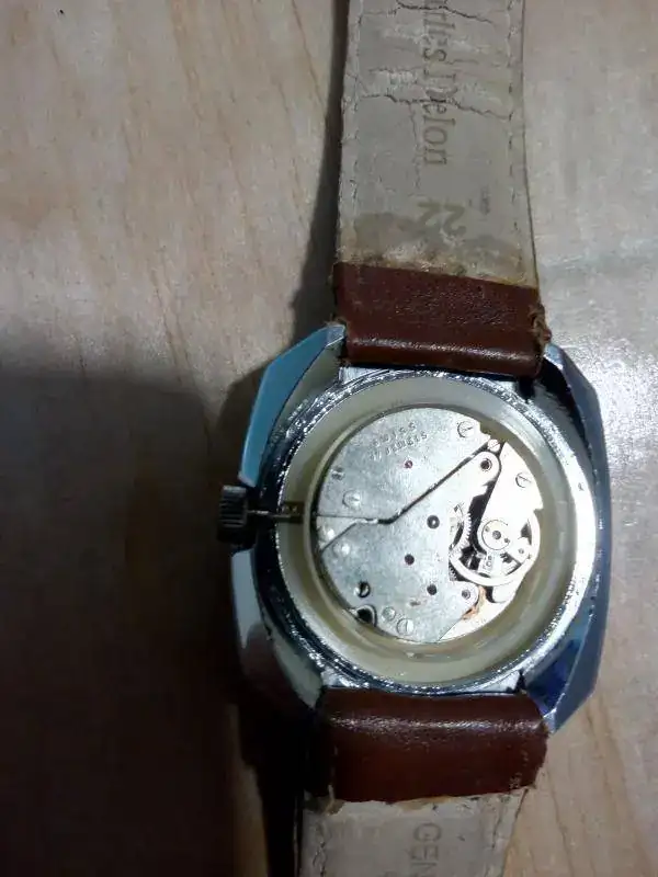

Si éste es el reloj en cuestión... o calibre quizá con estos datos me puedan orientar mejor sobre su edad y estado de fabricación. gracias
Bueno más arriba muestro la maquina, de seguro tienes razón de que es un reloj sencillo, gracias
EB 1197 o family. Depende diametro y otros detalles

[TD="bgcolor: #FFD2D2"][SIZE=+1]EB 1197N[/SIZE]
Features
manual wind
sub second
Data
10.5''', Dm= 23.3mm, Do= 23.7mm
H= 4.2mm
F= 0.6mm
T= 1.8mm
15/17 jewels
f = 18000 A/h
power reserve 37h
Balance staff U1388
Stem W1152
Mainspring / battery
Zf1469, 1.80 x 9.0 x 0.10 x 290mm
Hands
1.30 x 0.80 / 0.22mm
Comments about the data[/TD]
[TD="width: 40%"]
Remarks
pin-lever escapement
ratchet on dial side, crown mechanism with rocker bar
family/generations:
1197, 1343: 10.5''', sub second
1332, 1473, 1549, 1569, 1601: 11.5''', sub second
1362: 10.5''', sub second, day, date
1404, 1459: 10.5''', sweep second
1405, 1495: 11.5''', sweep second
1407: 11.5''', sub second, day, date
1438, 1465: 10.5''', sub second, date
1451: 10.5''', sweep second, date
1517: 11.25''', sub second
suffix N, -74: minor modifications and their year of introduction
Example, year: signature; shock device
ca. 1965: RA, Swiss, 17 Jewels[/TD]
