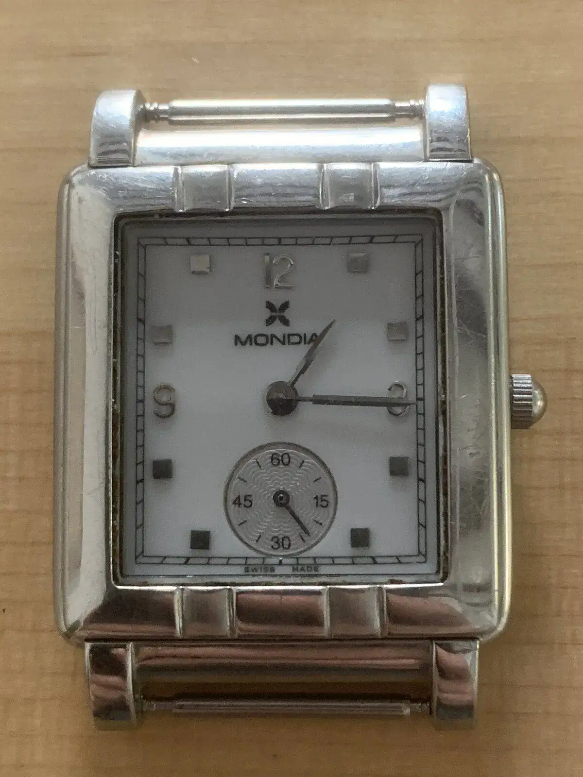

Hola a todos.
Ha salido este reloj de un cajón de casa de mis padres. Me gustaría tener algo de información sobre el o saber dónde buscar.
Gracias a todos.

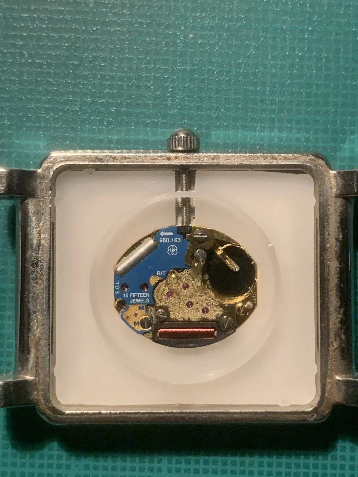

Es de cuarzo y todavia no lo he abierto. A ver lo que me encuentro dentro…

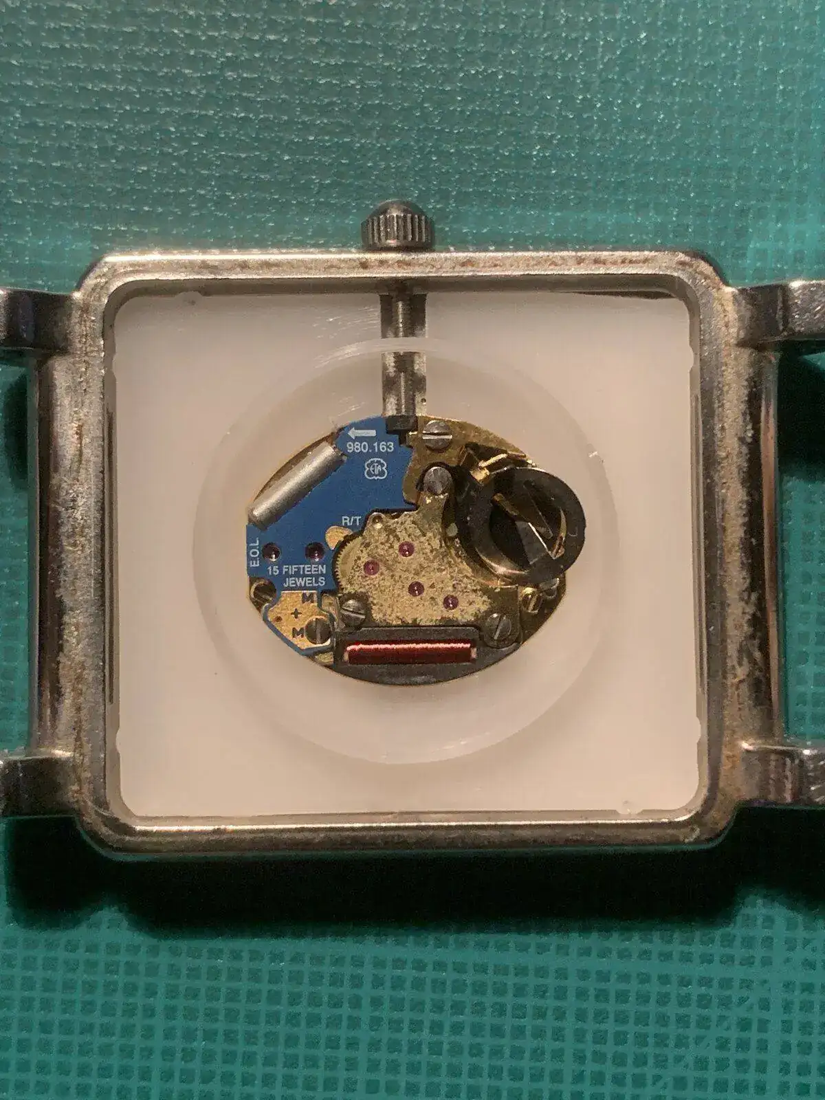

Lleva esto en el interior. No está mal….

Pues un buen reloj de cuarzo, de una buena marca, con muchos rubíes, fabricado en este siglo, y al que parece que en algún momento se le salió la pila. Intenta limpiar los restos con alcohol isopropílico y ponle una pila nueva, y si no funcionara, no te compliques la vida en llevarlo a reparar, ya que por 20 ó 30 euros, puedes encontrar una máquina nueva.
Y más no sé decirte, salvo que al tratarse de un reloj familiar, lo pongas en funcionamiento y lo disfrutes.
Reacciones: yakokornecki y Zarsan

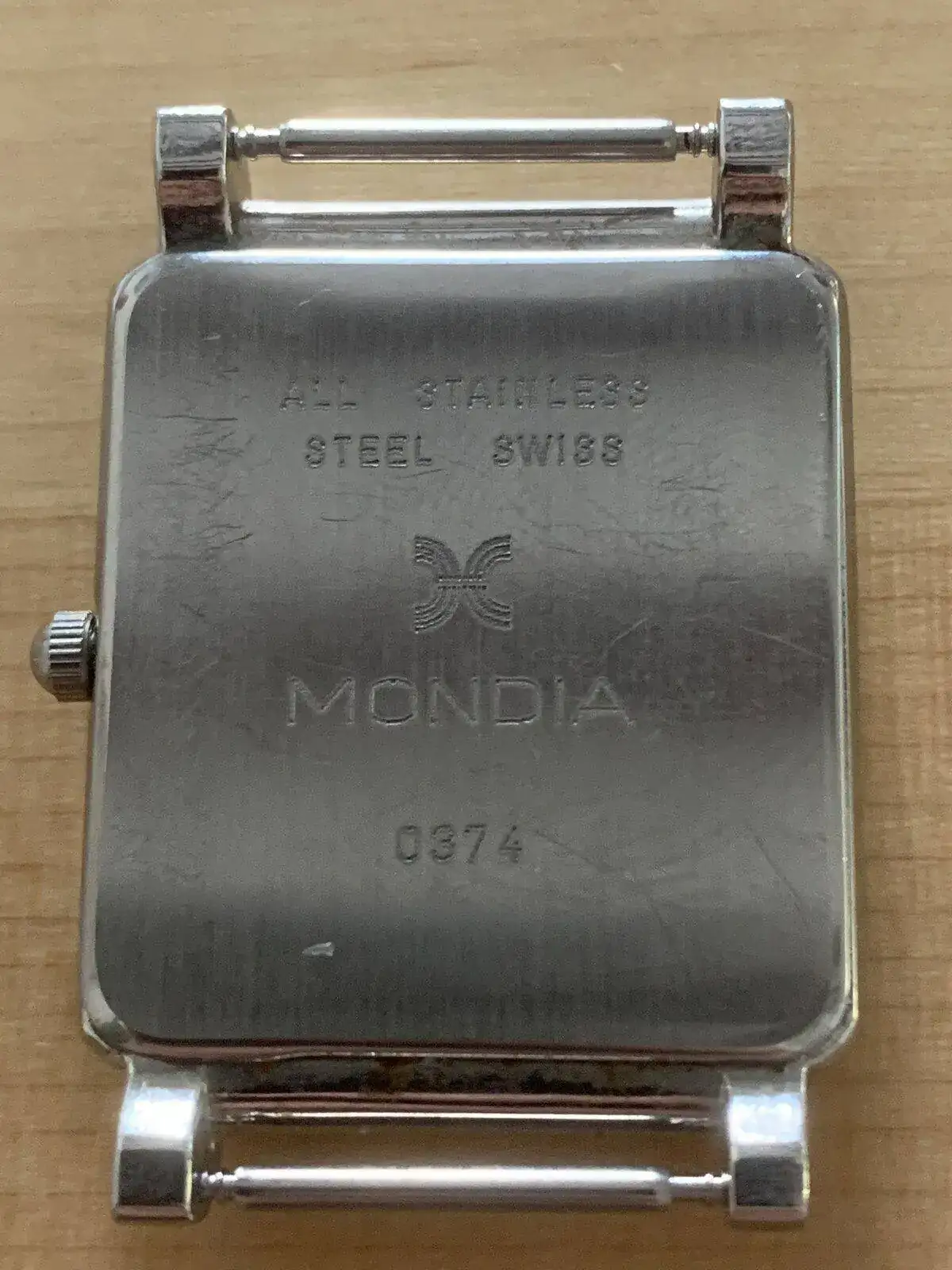

Toda la información la tenés a la vista.
No es un reloj vintage, para empezar.
Es un Mondia con un ETA 980.163 de 15 rubíes. Todo lo tenés a la vista, repito.
Como ha dicho el compañero kikemorgan, toca limpiar y poner pila.
Si no arranca, reemplazar el movimiento ( que es fácil ).
