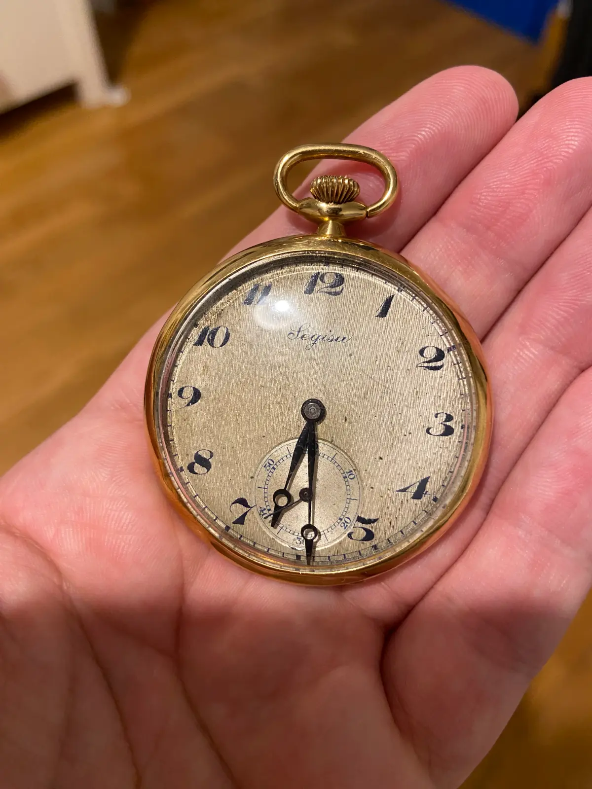

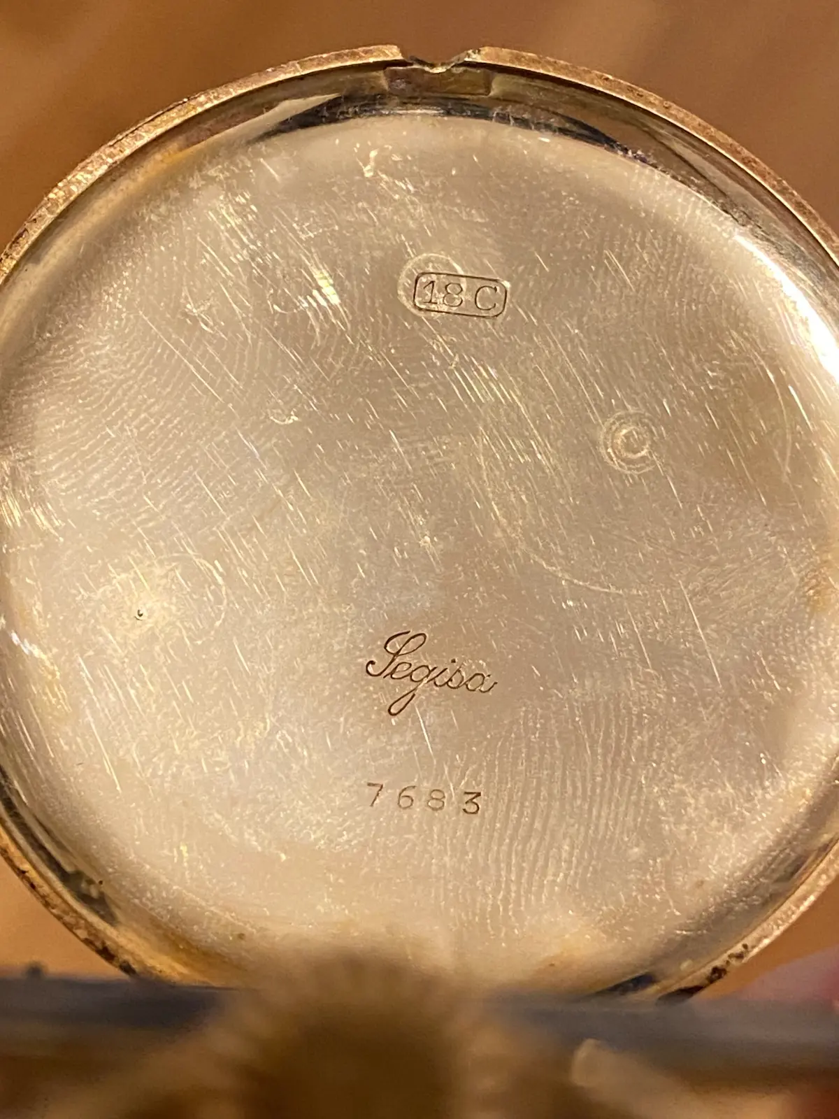

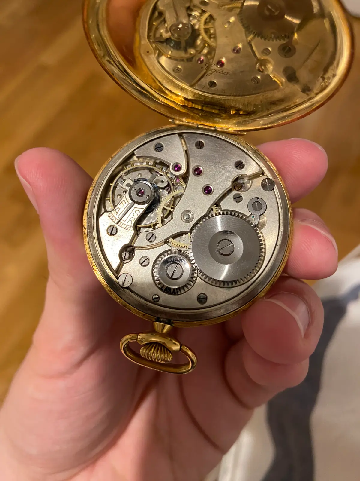

Ya que mis conocimientos sobre relojes de bolsillo son prácticamente inexistentes, acudo a vosotros para ver si podéis echarme una mano. Hace poco ha llegado a mí, como herencia familiar, este reloj de bolsillo firmado Segisa. He buscado información en internet pero prácticamente no he encontrado nada. Agradecería mucho si algún entendido puede arrojar algo de luz (año aproximado, historia de la marca, info sobre el calibre, etc)… ahí van las fotos! Gracias de antemano!

Segisa es una marca registrada por Vicente Barceló Santonja en 1925, Alicante.
No sabría decirte con exactitud el fabricante del ebauche, pero podrías de de FHF. Bonito reloj!

Muchísimas gracias por la información @miquel99 , me pongo a indagar! La verdad que el labrado de la esfera es muy bonito, pero necesita una visita urgente al relojero.

Si, parece que la aguja del segundero, está montada sobre la horaria. si le has dado cuerda, mejor intenta liberar esa aguja.

Exacto, bloquea ambas haciendo que no puedan moverse en ninguna dirección. Por suerte me di cuenta antes de intentar darle cuerda!

Si mueves la horaria hacia adelante saldrá de ese entuerto. Si después queda un poco de pie la segundera siempre puedes bajarla con cuidado con un mondadientes y lo mismo puedes hacer para subir un poco la horaria.

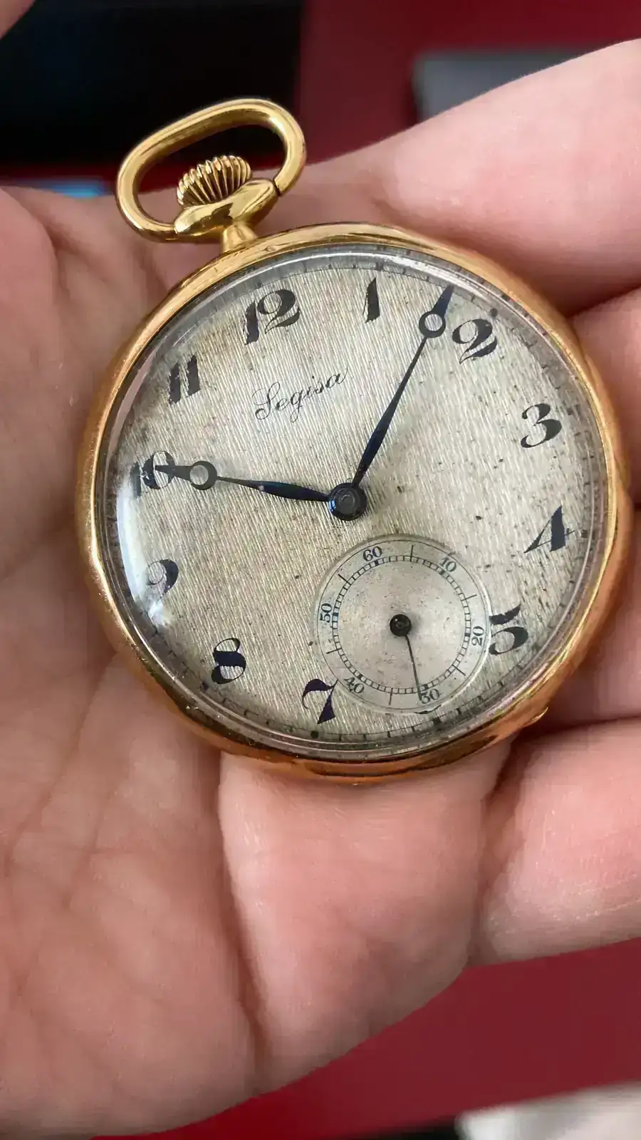

Conseguido! Esa tarea prefiero dejársela al relojero 😂 la semana que viene me pasaré a ver qué me comenta…

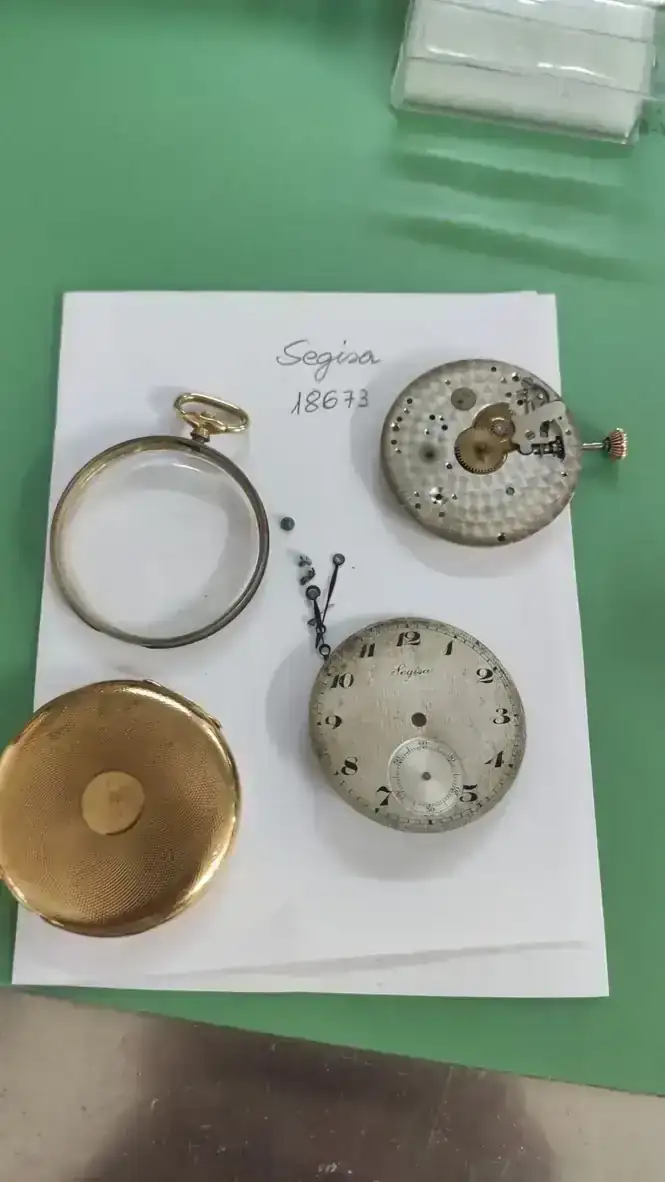

Actualizo con una fotografía del despiece del reloj. El presupuesto para el servicio resultó ser bastante más elevado de lo que esperaba (lo cual me sorprendió, tratándose de un calibre relativamente sencillo y sin ninguna avería mayor), así que por el momento se queda en “proyecto de” 😅

Ya le llegará su momento, a ver si encuentras a otro relojero que le haga un servicio
